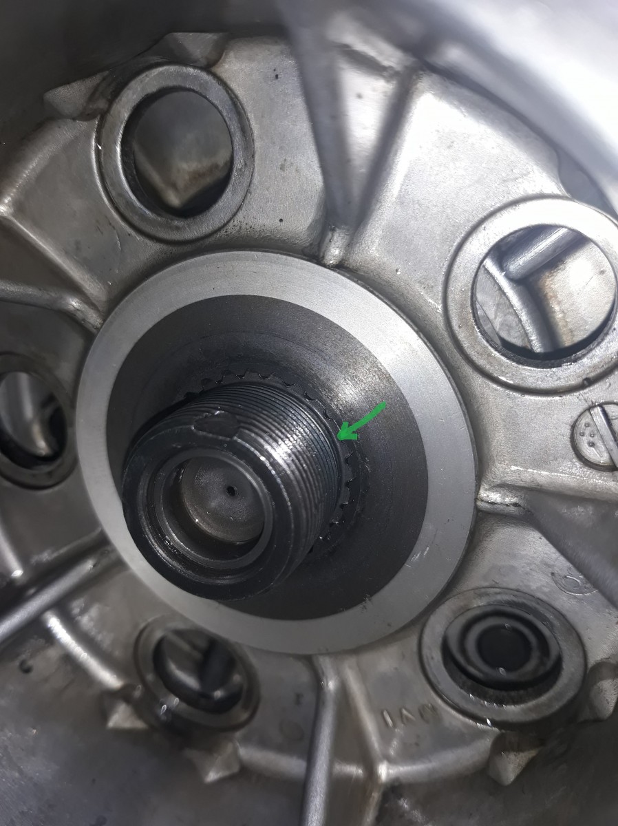

Anto971 a écrit : 02 mai 2021, 04:23 Image
- sans rondelle, les cannelures mâles de l'arbre et les femelles de la noix sont bien à ras les unes avec les autres (flèche verte) à l'endroit du l'écrou de serrage, si rondelle il y a ça déporte forcement la noix vers l’extérieur donc elle ressortirait quelque peu...je trouve pas ça très logique, ça déporterait également l'écrou sur le filetage...
Moi je trouverais logique au contraire qu'il y ait un léger débordement de la noix, car là quand tu vas serrer l'écrou, tu n'es pas sur que la noix soit bloquée axialement.
D'ailleurs sur ta photo, j'ai l'impression que les cannelures dépassent un chouilla ...

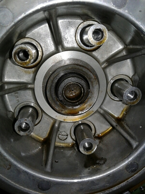

Salut a vous
Démonté, pas de rondelle
A qui je dois envoyer mes heures sups §mdr
[attachment=0]20210503_153124_copy_600x800.jpg[/attachment

La je pense qu'on peut dire officiellement qu'il n'y a pas de rondelle de butée sur les embrayages de 07 !!!
Du coup, je passe à autre chose...il me reste à remplacer ou refaire ma cloche, et voir si ça règle mon bruit en débrayant ou si c'est ce léger jeu que j'ai dans le roulement d'arbre....
