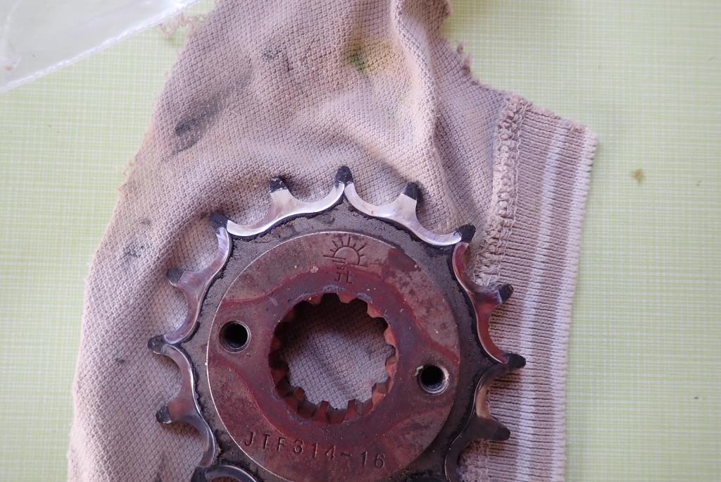

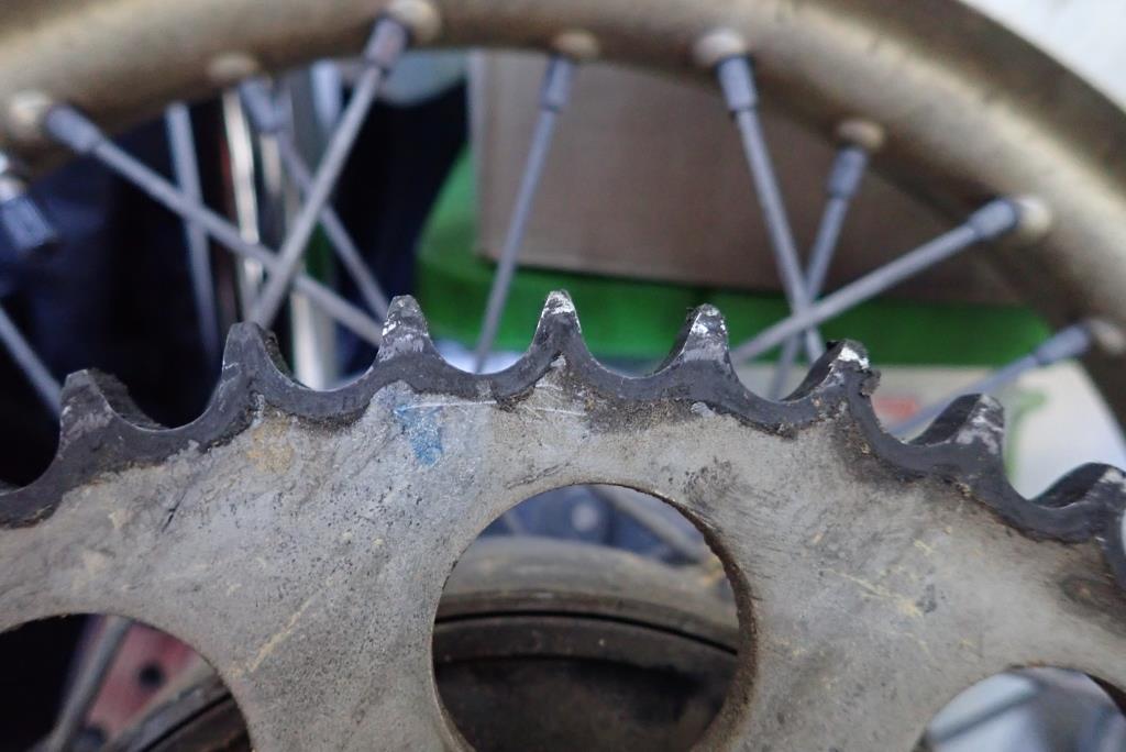

Vous en pensez quoi du kit chaine ?
Je vais vérifier à la main si la chaine elle meme n'a pas de point dur.

Le pignon est méchamment marqué par les maillons !! Et la couronne ?

TiTi a écrit : 01 mars 2020, 11:08 Le pignon est méchamment marqué par les maillons !! Et la couronne ?
C'est la première photo la couronne. Elle semble moins marquée.
Effectivement je comprends pas trop pourquoi le pignon est autant 'usiné' par la chaîne...

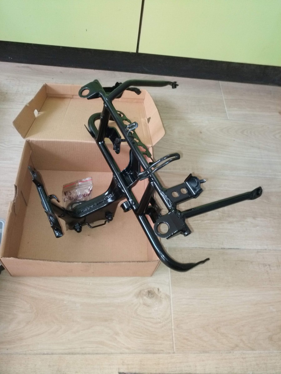

Allez c'est parti demain je dépose le cadre chez TLSO (Toulouse), ainsi que les petites plaques de support moteur (sur l'avant en bas).
J'ai recu les peintures de chez Sprido, ca sent la bonne came. J'ai bien avancé sur la peinture de l'araignée, support de phare, barre de fixation du réservoir, béquilles centrale et latérale.
Dans la foulée j'ai même peint un des support de repose pied... en noir... :lol: dommage §mdr

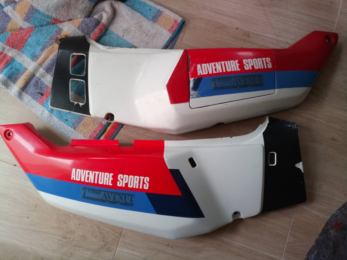

Pour les carénages pour le moment je m'y suis attaqué au CIF.
Ca marche pas mal pour redonner un peu de propreté et de brillance. Par contre évidemment ca ne fait rien pour les rayures et les trous dans les stickers... :D Ca fera l'affaire pour le moment.

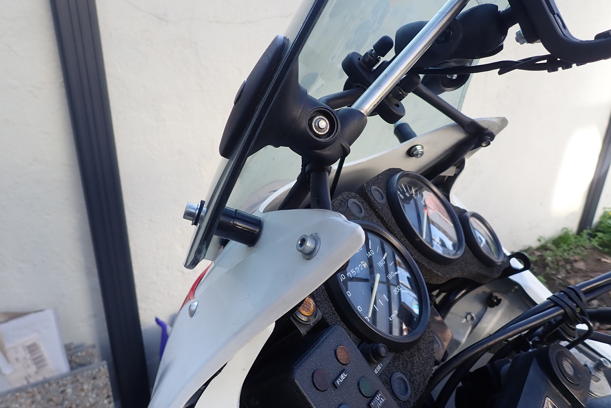

Sinon je cherche à améliore mon montage de bulle haute.
=> Si vous avez des idées je suis preneur !
Aujourd'hui j'ai une bulle d'origine coupée à ras. Et par dessus j'ai fixé une autre bulle adaptable de façon plus relévée.
Ca me permet de dégager pas mal de place au dessus du compteur pour y fixer mon GPS. La bulle adaptable que j'ai est assez dégueulasse alors je vais en chercher une autre.
Et pour le support GPS je me suis fait une barre avec un tube cuivre plié... c'est pas foufou en terme de soidité mais pour le moment ca a tenu !

#217 Message par Emile » 06 mars 2020, 11:10

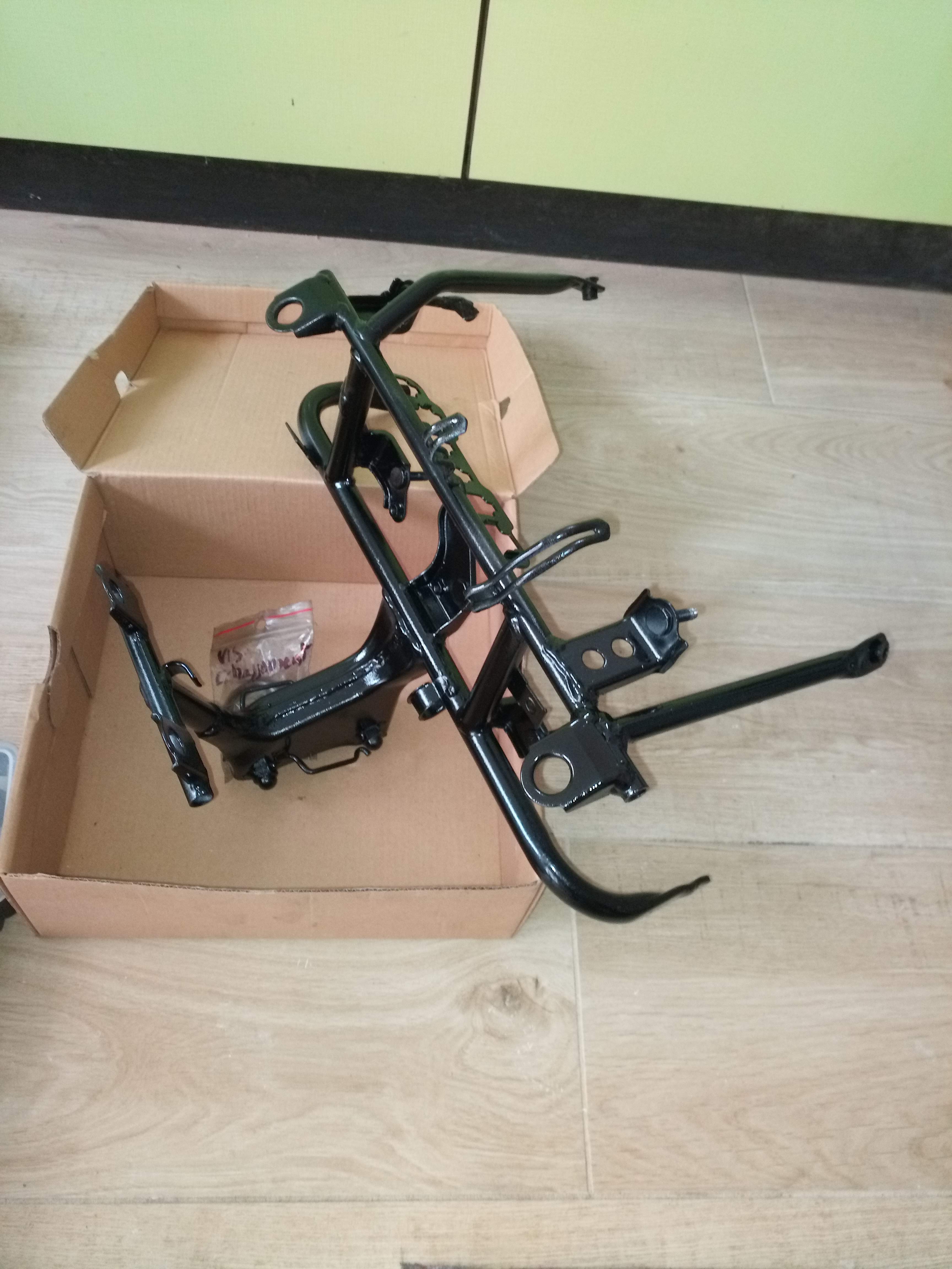

et hop on envoi ca au sablage et peinture §huhu

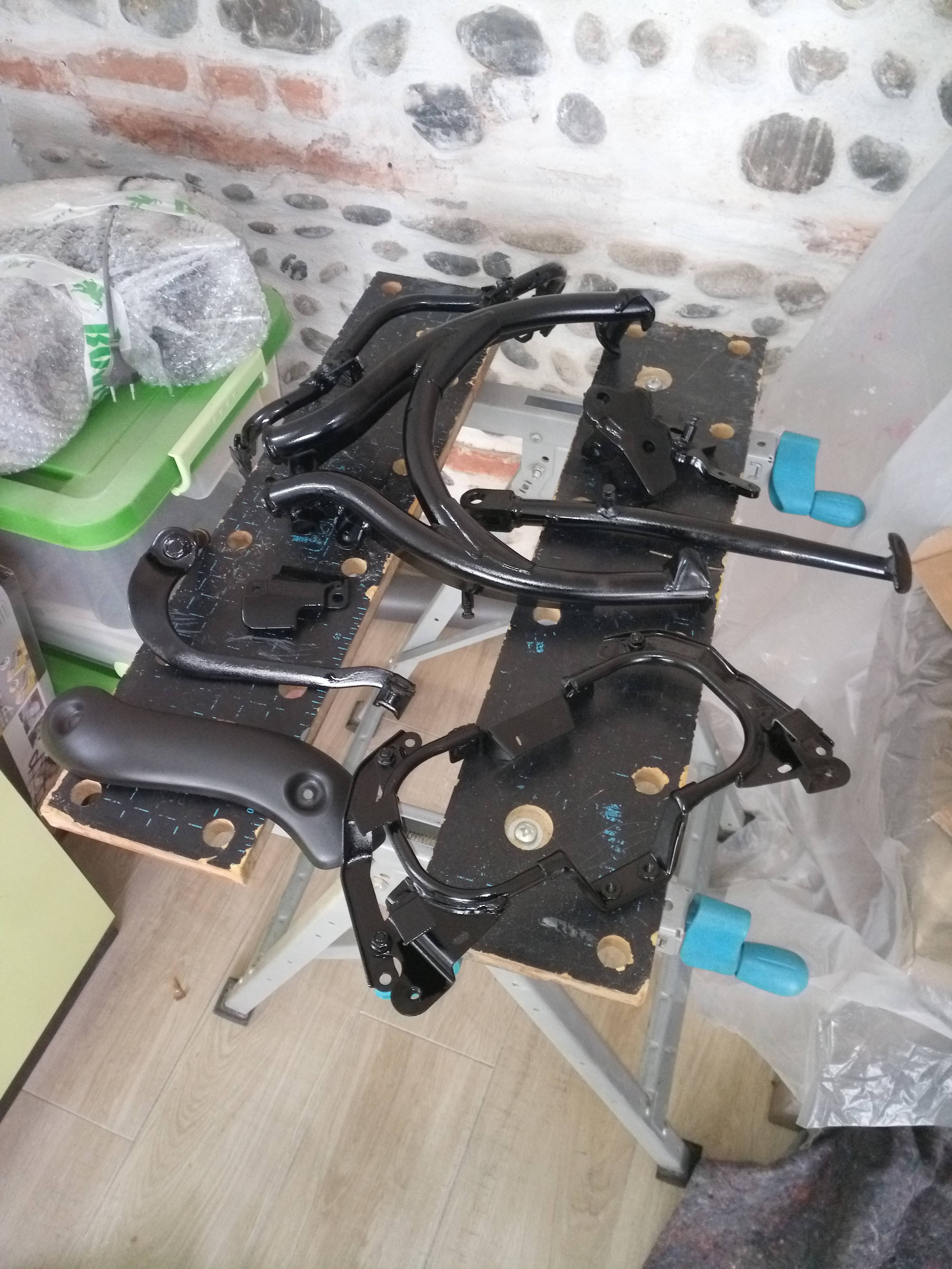

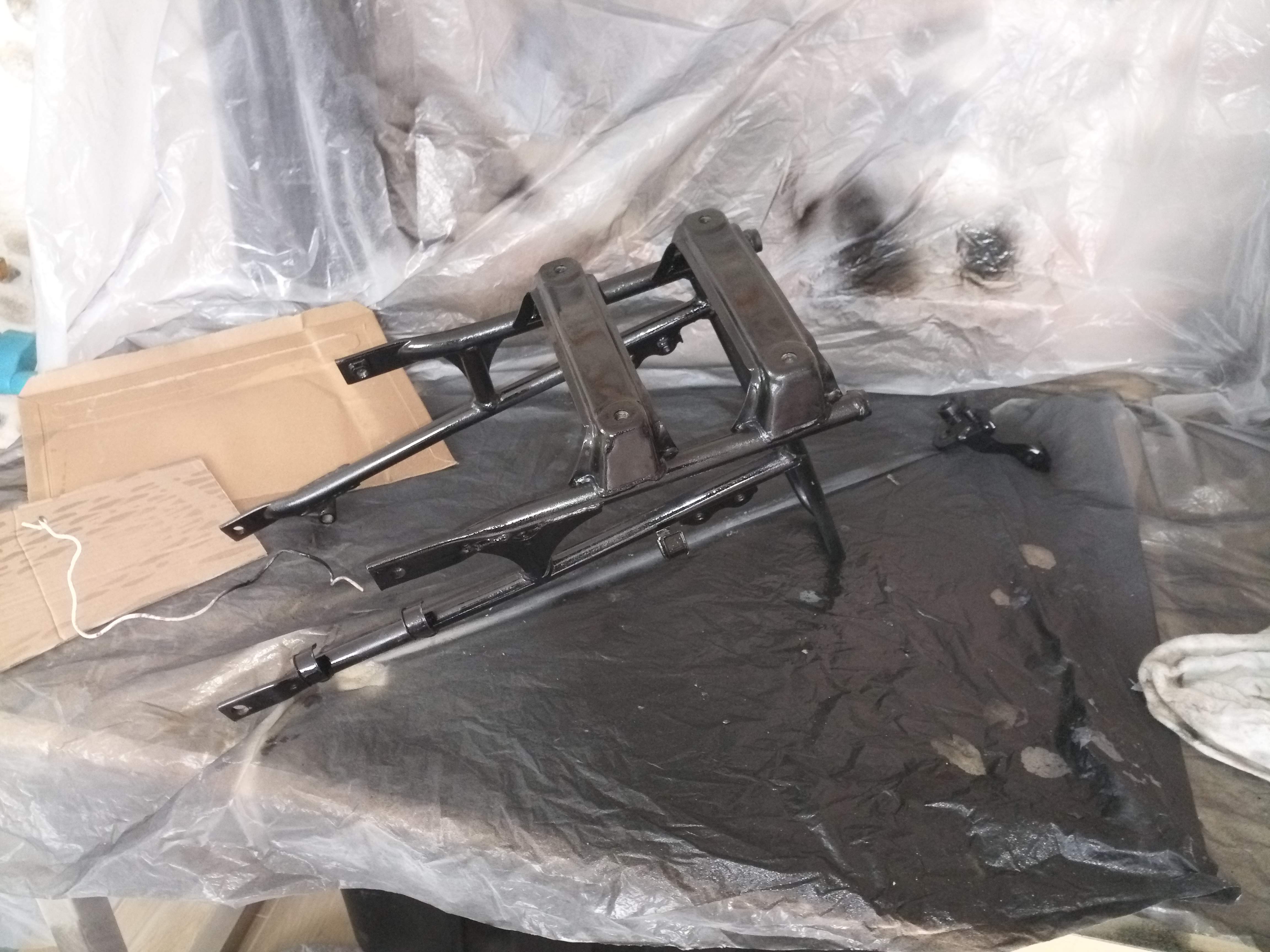

Voilà les pièces peintes à l'epoxy noir en aerosol :
Et c'est pas très visible mais sur les 2 carénages arrière, l'un a été nettoyé au cif :
Re: Petite nouvelle : RD04 1991
#219 Message par Guiguy56 » 06 mars 2020, 11:39
Emile a écrit : 06 mars 2020, 11:10 IMG_20200306_101405.jpg
La jeune sœur qui envoie sa grande sœur chez le docteur §mdr

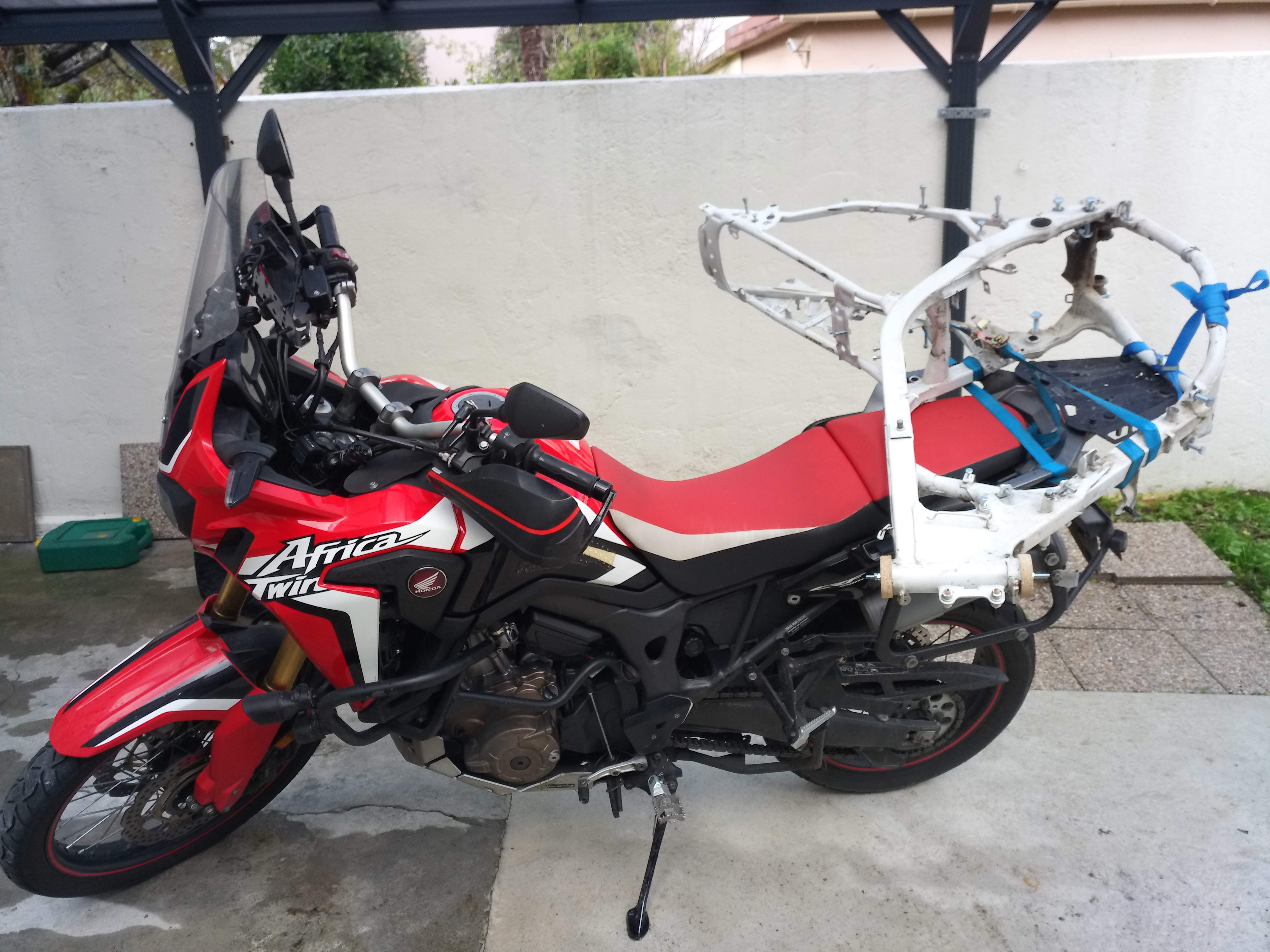

#223 Message par Emile » 09 mars 2020, 17:07
Comme j'ai besoin de petites pièces/visseries à droite à gauche, Dode a proposé une commande groupée.
Si jamais vous voulez vous y rattacher, c'est ici :
viewtopic.php?f=8&t=12899

#224 Message par Emile » 10 mars 2020, 21:52
J'ai mon fond de jante qui s'est déchiré...
C'est un truc qui se trouve en magasin ?
#225 Message par Guiguy56 » 10 mars 2020, 22:24
Emile a écrit : 10 mars 2020, 21:52 J'ai mon fond de jante qui s'est déchiré...
Découpe une vielle chambre à air pour en faire un ;)
