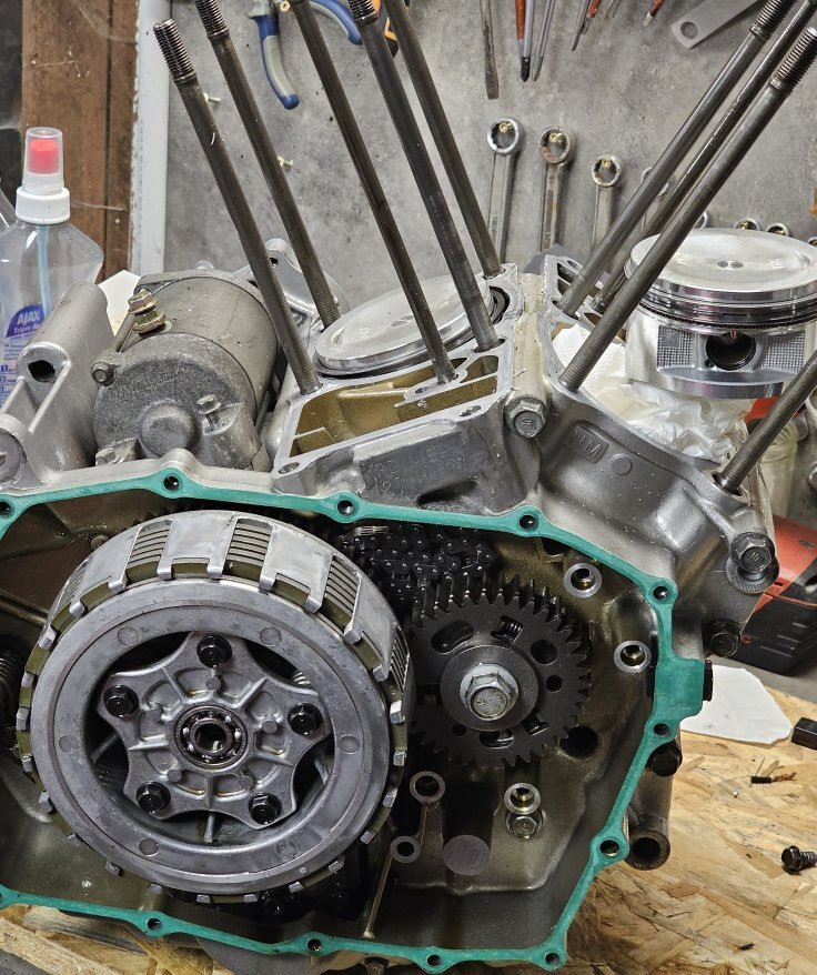

J'ai essayé avec un peu d'huile
Compression à 8 bar au lieu de 6...
Assez prévisible en fait.
Bon je commence à avoir l'habitude je vais assez vite pour sortir le moteur et j'essaye de démonter le moins de choses possible.
Normalement seul le haut sera à ouvrir...

Bon c'est redémonté.
Rien de flagrant : pas de rayure, pas de segment cassé, pas de marque suspecte....
Le seul truc comme disait Dudu, c'est que les rayures du honage après le réalésage sont vraiment tres prononcées. C'est vraiment rugueux, on sens vraiment avec l"ongle...
Mais j'ai pas l"expérience, sauf à comparer avec mes cylindre de RD07 de env 70000km n'ont rien à voir. Idem sur d'autres de RD04 de 150000km

#209 Message par Gilles14 » 25 juil. 2024, 18:42
Suite....
J'étais à Paris pour le boulot et me suis arrêté ce matin chez Rectification 2000 .
Verdict immédiat : ce sont les traces d'outil d'usinage qu'on voit dans les cylindres, la finition n'a pas été faite !
Comme il n'y plus assez de matière à enlever les cylindres sont morts (plus de piston en 0.50)
La personne (qui connaît la boite de Rouen qui a fait le realesage) est sidérée de ce loupé...
Contactés il vont me refaire une autre paire de cylindres

Bon j'ai récupéré mes cylindres. Le patron était vraiment embêté du loupé. Il m'ont réalésé une autre paire en secours que j'avais
J'ai vérifié quand même les jeux, tout est parfait
Pour info, concernant le honage (j'ai fais pas mal de recherches à ce sujet, et me suis renseigné dans plusieurs ateliers de rectif) :
Il est indispensable après un réalésage (c'est l'étape de finition) ou lors d'un changement de segments (sauf exceptionnellement si les anciens segments ont vraiment peu tourné). On trouve les explications partout en faisant une recherche sur internet
Ce qu'il faut par contre savoir et n''est pas toujours indiqué c'est qu'il faut faire nettoyage minutieux après :
Nettoyer à l'essence, plusieurs fois, jusqu'à ressortir le chiffon blanc
Faire un nettoyage à l'eau + savon (moi j'ai pris liquide vaisselle) avec une éponge qui gratte (verte). J'avais vu cette info plusieurs fois, et en effet c'est très important car une pellicule collante était restée après le nettoyage à l'essence. Sécher aussitôt (ça s'oxyde en quelques minutes !).
Après, re passage à l'essence (j'ai nettoyé avec essence + papier 1200) et chiffon qui doit ressortir blanc, sinon on refait
Protéger avec un film d'huile
Au remontage des pistons et segments, il faut un film très fin d'huile, ne pas beurrer !
