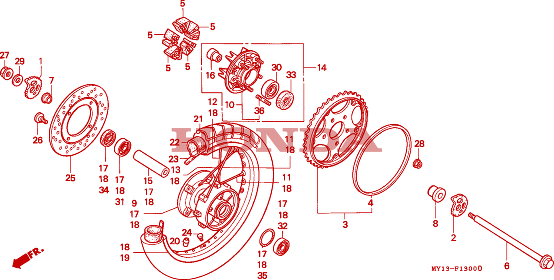

Pour les références des roulements j'ai regardé :
roue arrière XRV.png (196.7 Kio) Vu 1625 fois
Il me faut
Pour la couronne le joint 33 et le roulement 30 (6204UU)
pour la jante côté couronne le roulement 32 (6203 UU)
pour la jante côté disque le joint 34 et le roulement 31 (6203 UU)
Moi j'ai commandé le kit africa twin ou il y a 3 roulements et j'ai pris en plus le roulement de couronne (qui doit être en double sur l'un des roulements du kit à mon avis).
Par contre je ne vois pas à quoi correspond le 16

Le 16 §hein ce ne serait pas par hasard ta fameuse "surlargeur" qui serait grippée dans le roulement :roll:
Où as-tu commandé ton kit?

Dode38 a écrit :Le 16 §hein ce ne serait pas par hasard ta fameuse "surlargeur" qui serait grippée dans le roulement :roll:
C'est aussi ce que j'ai pensé.... C'est fort possible.
Je vais regardé ça de plus près ce soir.
Je commence à y voir plus clair remotivé à fond pour m'y mettre ce soir, merci ATOC §super2

Pièces 16 et 8, ce doit être les entretoises extérieures sur lesquelles viennent s'appuyer les branches du bras oscillant quand la roue est montée.
Modifié en dernier par Vieux motard le 21 mars 2014, 10:23, modifié 1 fois.

Vieux motard a écrit :Pièces 16 et 8, ce doit être les entretoises extérieures sur lesquelles viennent s'appuyer les branches du bras oscillant quand la roue est montée.
Je crois que tu fais erreur Michel, le 8 ok , mais pas le 16.
le 8 côté couronne et le 7 côté disque. ;)
7 et 8 Michel ;)

Dode38 a écrit :7 et 8 Michel ;)
Merci Denis §bise

Le 16 sur le vue éclatée (il était bien coincé dans le roulement)
A mettre derrière le roulement couronne
