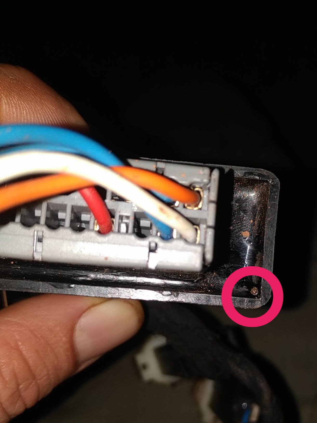

Maintenant je suis quasiment sur que c'est mon boîtier ignitech qui se fatigue ainsi que mon Boîtier CDI d'origine ...
J'ai d'ailleurs trouvé un petit trou sur mon boîtier ignitech (grave ou pas je sais pas..)
Je cherche à contacter devMoto aussi.. si quelqu'un a son email. J'ai essayé par l'intermédiaire de son site. Pas de réponse de sa part.
Je ne crois vraiment pas que ce soit un faux contact électrique, avec les secousses que je me tape sur la route j'aurais du laisse la moto sur le bas côté depuis longtemps.

La panne du boitier Ignitech, je n'y crois pas trop, voir pas du tout. Le petit trou que tu vois, c'est sûrement une bulle lors du coulage de la résine.
Hypothèse 1 :
Il faudrait que tu inspectes les 4 connecteurs qui se connectent aux "CDIs", ou maintenant à l'Ignitech, le fait que ça remarche quand tu passes de l'un à l'autre me fait penser qu'il y a un faux contact la dedans ou un fil blessé.
Hypothèse 2 :
Le boitier Ignitech se met en sécurité dans 2 cas : tension d'alimentation au dessus de 18V ou en dessous de 8Volt
Tu vas sûrement me répondre que tu as changé de régulateur, ou que tu as un voltmètre qui te donne la bonne tension.
Mais j'ai déjà eu cas un où le régul marchait bien pendant des heures et à un moment donner partait en Live (25V et plus !), si j'avais eu un Ignitech à l'époque, la moto se serait coupée.

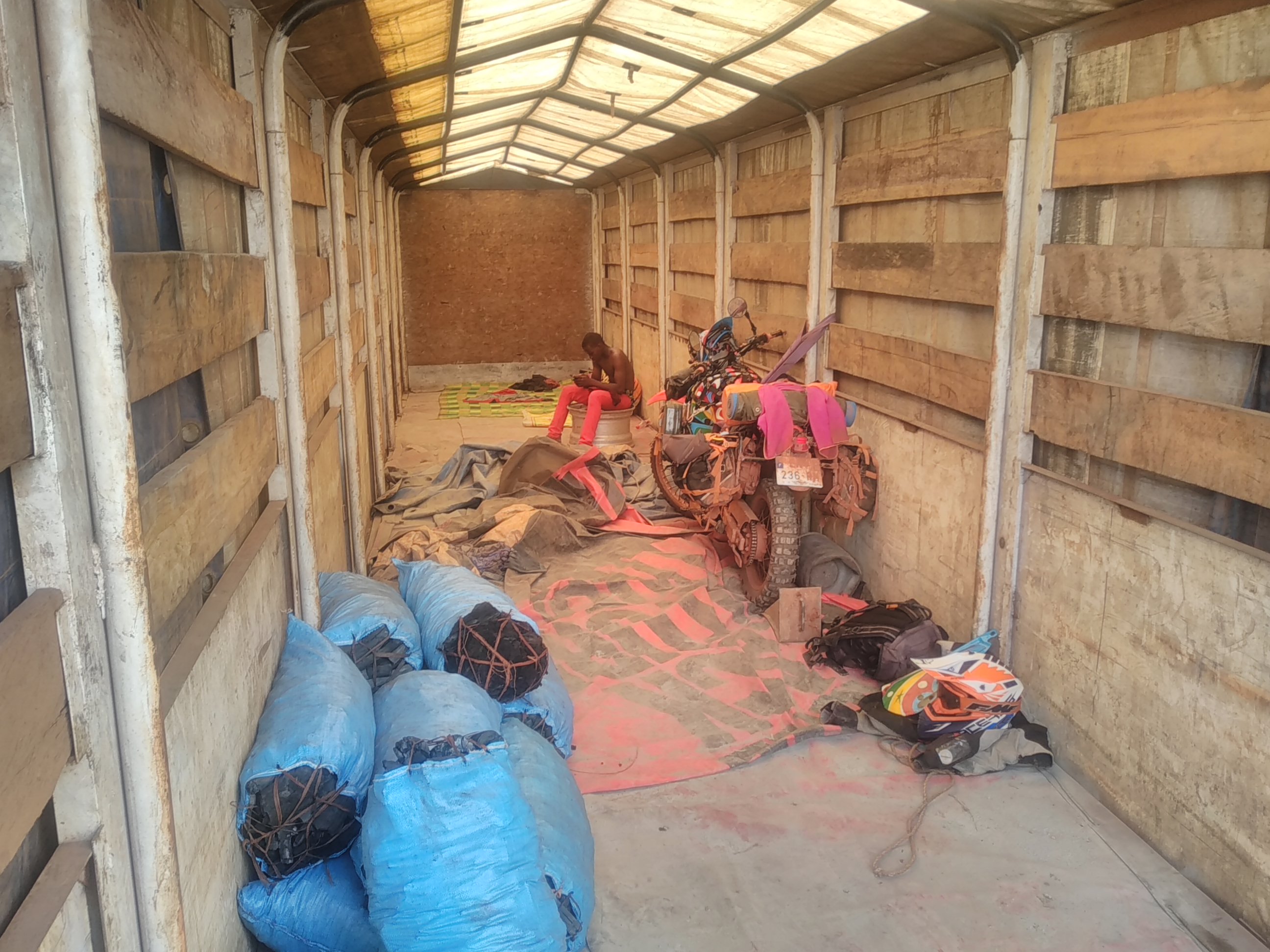

Mon étapes de 250km pour rejoindre la capitale c'est fini en camion. 5h de balade à me faire balloté....
Par miracle j'ai réussi à me mettre à l'abri avant la soirée.
J'en perd la tête avec cette histoire mais C'est vrai que ça soit vraiment fou que mes deux CDI me lâche en même temps... maintenant quand j'arrive à démarrer, je passe la première j'accélère, la moto s'étouffe, cale....elle ne monte plus dans les tours...
Aujourd'hui c'est recherche d'un mecano gros cube sur Conakry. Merci de vis conseils et remarques !! Je vous tiens au courant !

Re: Panne en guinée Conakry
Pas essayé mais ça doit brouter pas mal comme quand ta voiture prend l eau, tourne sur 3 pattes et consomme comme une 911 pleine balle alors que t es juste à 20 à l heure avec un litre de super à 2 rorosThierysp a écrit : 19 oct. 2022, 20:49 D'ailleurs qui aurait fait un essai en suprimant un bobine sur un cylindre? Et quelles réactions sur le comportements moteur?
- Messages : 7408
- A remercié : 41 fois
- A été remercié : 42 fois
Oui je me souviens très bien, mais c'est exceptionnel, sûrement une contrefaçon et malfaçon.
