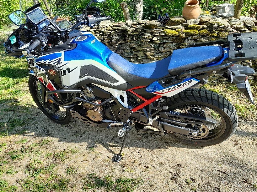

Après quelques retouches sur la belle bleu (sabot moteur peint en noir et stikers sur les valises) ...
J'ai trouvé une béquille latérale réglable en acier ( -50,8mm à +25,4mm) pour un prix très raisonable , moins de 50€ !!!
(comparé à l'originale ou celle de Altreader)
Le petit défaut que je trouve c'est la largeur du pied d'appuis de la béquille , plus petite que l'origine.
Mais vu que c'est de l'acier assez épais , il me semble facile de visser ou souder une platine plus large ...
A étudier le moment venu
Il est commandée , je vous fais un retour dans 15 jours

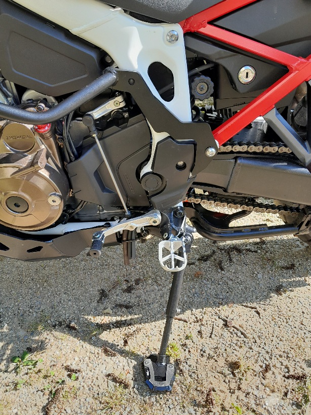

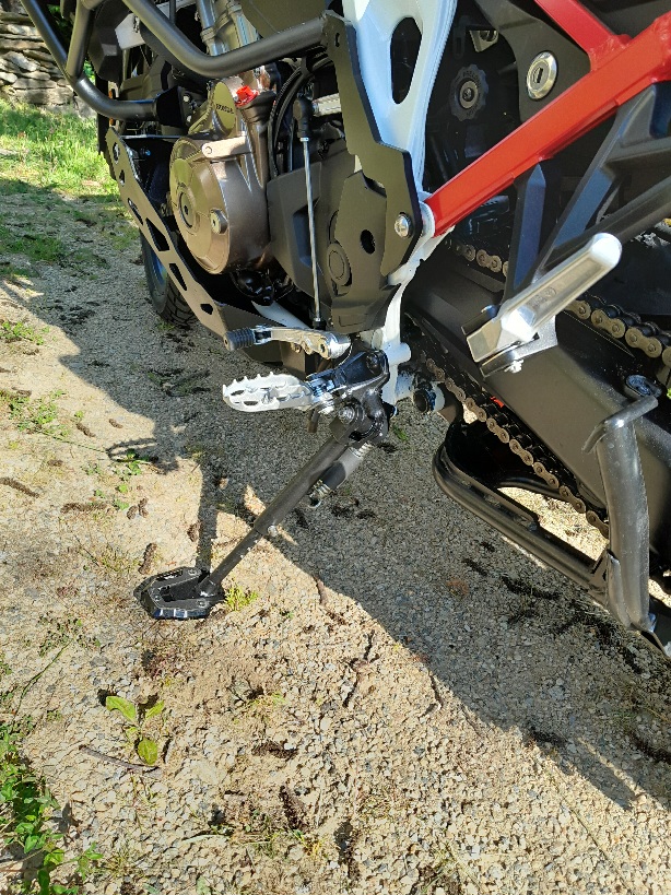

Re: [07] Bonjour , cadeau du Père Noel , modèle 2023
Hier et aujourd'uit j'ai bossé un peu plus sur la machine
- Montage du pignon de 15 qui remplace le 16 d'origine et essai
conduite bien plus adaptée à mes routes sinueuses de montagne et sur piste (comme je m'y attendais)
Petit détail à régler : la correction de la vitesse (très optimiste) par un petit boitier qui va bien.
Je vais utiliser le tableau de correction et affiner avec le GPS
- Branchement du Tomtom sur la prise accessoire qui va bien avec connecteur Sumitomo
voir le lien : viewtopic.php?t=16142#p440866
- Montage de la béquille réglable chinoise
Elle va très bien pour le prix (50€)
La surface d'appui est la même que celle d'origine (juste l'extrémité qui est un peu différente)
On peu monter dessus un élégisseur sans problème, c'est la même empreinte
C'est du tube bien costaud de 4mm pour le tube femelle et plein pour le tube male
J'ai réglé pour l'instant à 1 trou en dessous la longueur d'origine , à voir pour la suite car je vais modifier un peu ...
Petit défaut : la partie inférieure de l'élargisseur est plate , alors qu'elle aurait besoin d'être bombée pour suivre le mouvement d'inclinaison de la moto.
Je vais donc refaire (quand j'aurais un peu de temps) le tube male avec une platine bombée soudée ...
Je vous laisse voir le premier résultat
