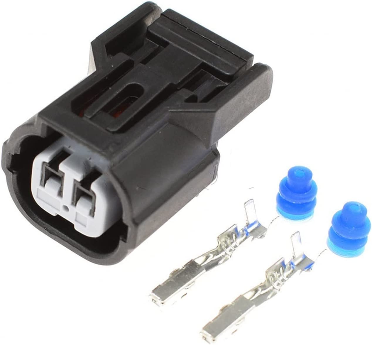

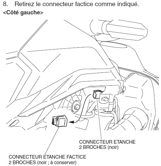

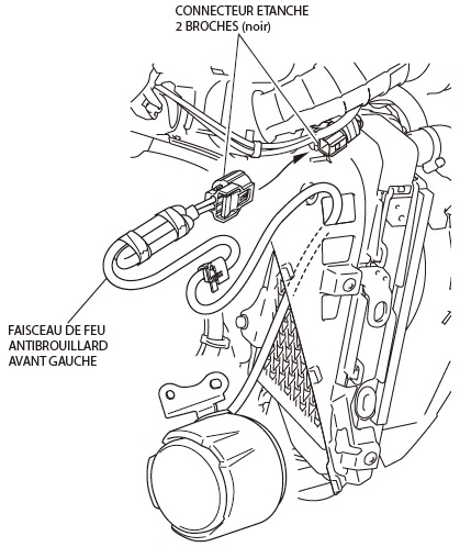

2) Prises Anti-brouillard (gauche et droite) (limitée à 11W)
Elles sont prévues pour brancher les feux 08V70-MKS-E00
prise feux AB.jpg (73.86 Kio) Vu 5145 fois
Il faut les connecteurs femelle Sumitomo 6189-0890 ou 6189-0891
Sumimoto Sumitomo 6189-0890 ou 6189-0891.jpg (54.63 Kio) Vu 5145 fois

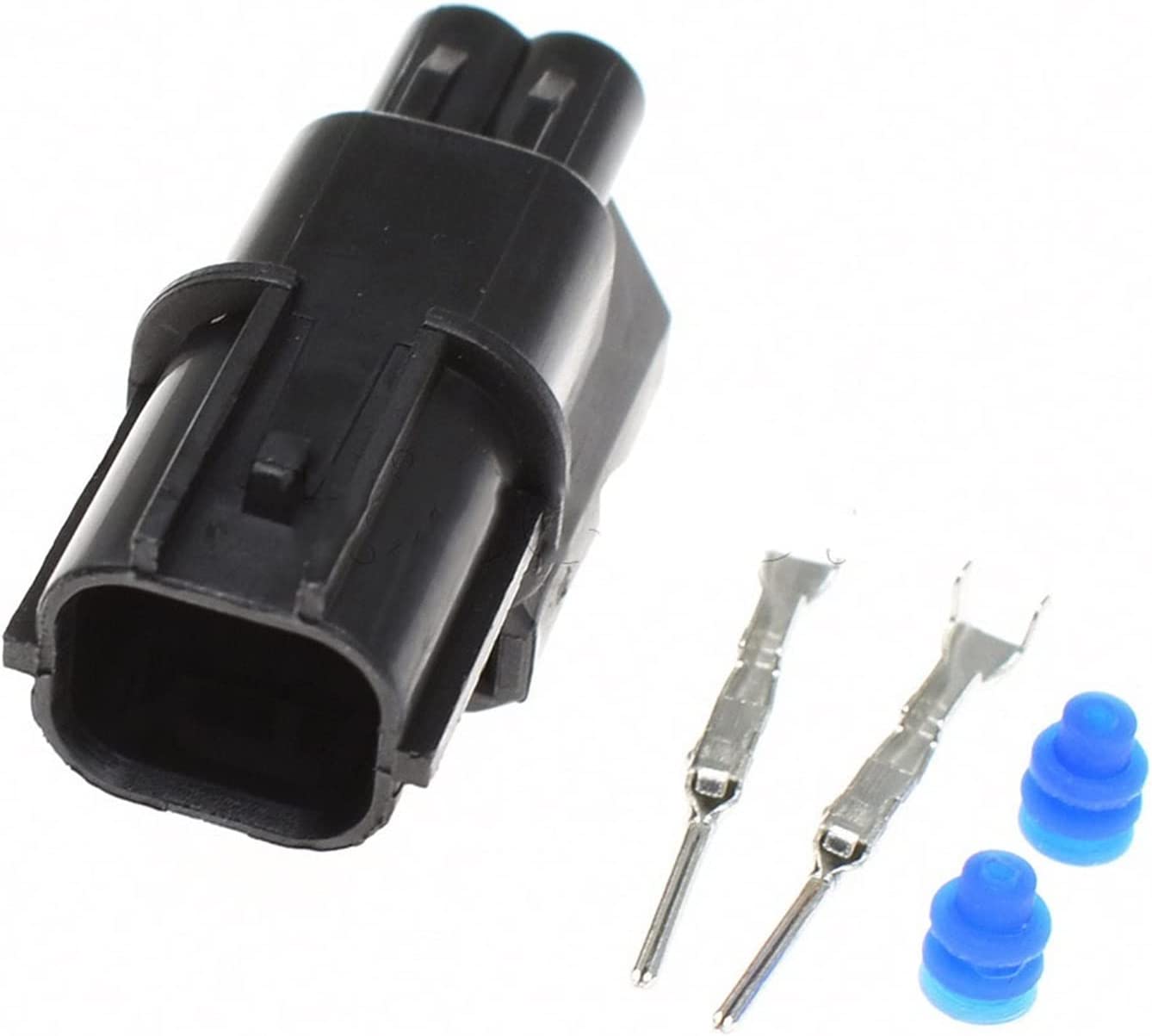

Pour réaliser un Y (un repiquage) il faut le connecteur male Sumitomo 6188–0589
Sumimoto 6188–0589.jpg (52.69 Kio) Vu 5145 fois

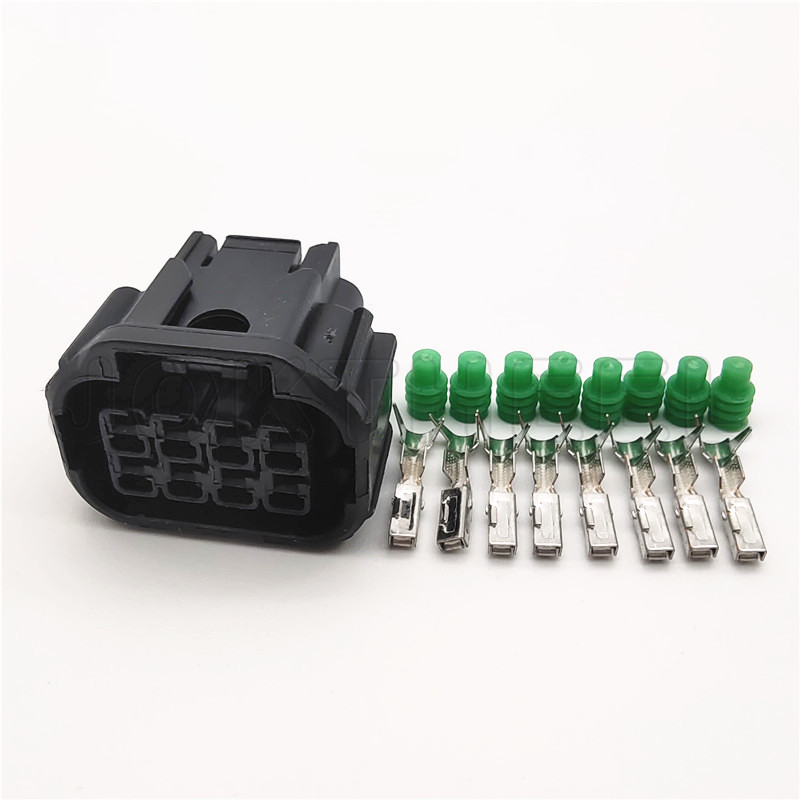

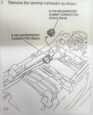

3) Prise Alarme (limitée à .....)
Elle est prévue pour l'alarme mais on peut brancher dessus pour d'autres choses ...
Prise alarme.jpg (80.47 Kio) Vu 5145 fois
Il faut le connecteur femelle Sumitomo 6189–7423
Sumitomo 6189-7423.jpg (76.61 Kio) Vu 5145 fois
Pour réaliser un Y (un repiquage) il faut le connecteur male .........(en attente)

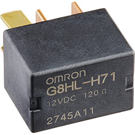

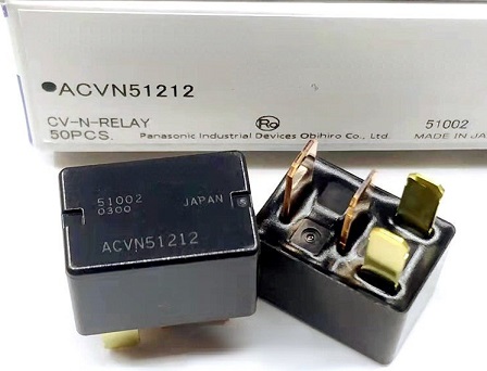

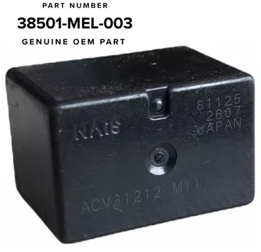

5) Les Relais Low Profil (12V ; 20A pour une hauteur de 16mm)
=> 4 BROCHES = Micro ISO 4P (12v 20A) référence Honda 38501MEL003
Ce sont des relais fabriqués par Panasonic (marqués NAIS) sous la référence ACV31212M11 (pour les motos) et ACV31212M05 (pour les voitures).
Obsolète , ne sont plus fabriqués par Panasonic qui écoule les stocks ...
Remplacés par ACVN51212 (identique : 180 Ohms avec résistance de protection ; 67mA ; 20A ; même encombrement)
On peut prendre des OMRON G8HL-H71 (avec 120 Ohms mais aucune importance de fonctionnement) (monté également chez Mazda , Honda ...)
OMRON G8HL-H71.jpg (33.99 Kio) Vu 5145 fois

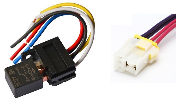

6) Les supports de relais
Différents modèles selon l'espace et la fixation ...
Supports relais.jpg (54.04 Kio) Vu 5145 fois
Shhworldsea-Automotive-Relay-Sockets-5-Pin-PCB-Mount-For-Series-Relays-Car-Relay-Connector-Auto-Relay.jpg_220x220xz.jpg_.jpg
Shhworldsea-Automotive-Relay-Sockets-5-Pin-PCB-Mount-For-Series-Relays-Car-Relay-Connector-Auto-Relay.jpg_220x220xz.jpg_.jpg (9.89 Kio) Vu 5145 fois

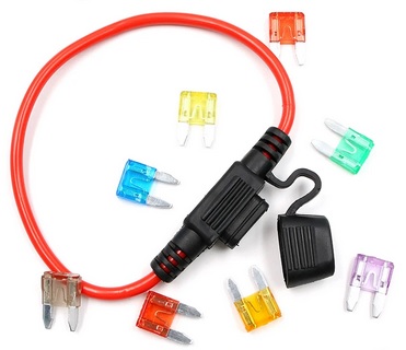

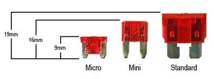

7) Le Porte Fusible (mini fusible)
..................... (en attente)
J'ai trouvé ça mais ça ne me convient pas car la longueur coupée du fil est trop limitée !!!
Support micro fusible.jpg (30.54 Kio) Vu 5133 fois

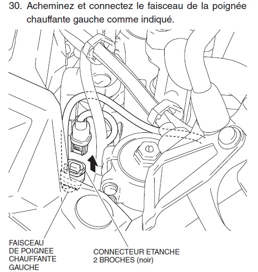

8) Les Connecteurs pour Poignées Chauffantes
Référence Honda : 08T72-MKS-E01
Il faut les connecteurs .................... (en attente)
Poignées Chauffante.jpg (101.98 Kio) Vu 5145 fois

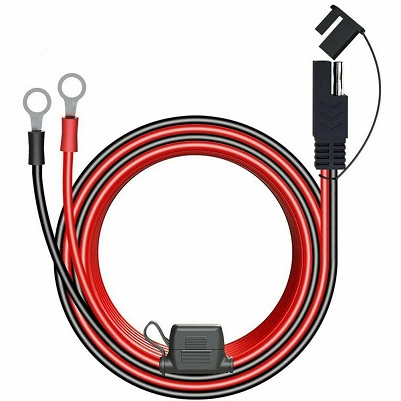

9) Connecteur SAE
Pour brancher un chargeur sur batterie mais aussi plein d'autres accessoires ...
8AWG = 8,3 mm2 => 83 Ampères maxi en usage fréquent
10AWG = 5,2 mm2 => 52 Ampères maxi en usage fréquent
12AWG = 3,2 mm2 => 32 Ampères maxi en usage fréquent
14AWG = 2 mm2 => 20 Ampères maxi en usage fréquent
16AWG = 1,3 mm2 => 1,3 Ampères maxi en usage fréquent
18AWG = 0,8 mm2 => 8 Ampères maxi en usage fréquent
20AWG = 0,5 mm2 => 5 Ampères maxi en usage fréquent
Connecteur SAE.jpg (43.33 Kio) Vu 5145 fois
Ce typede cable SAE ne me convient qu'a moitié car la dimension du fusible n'est pas la même que ceux de la moto (fusible standard # mini fusible)

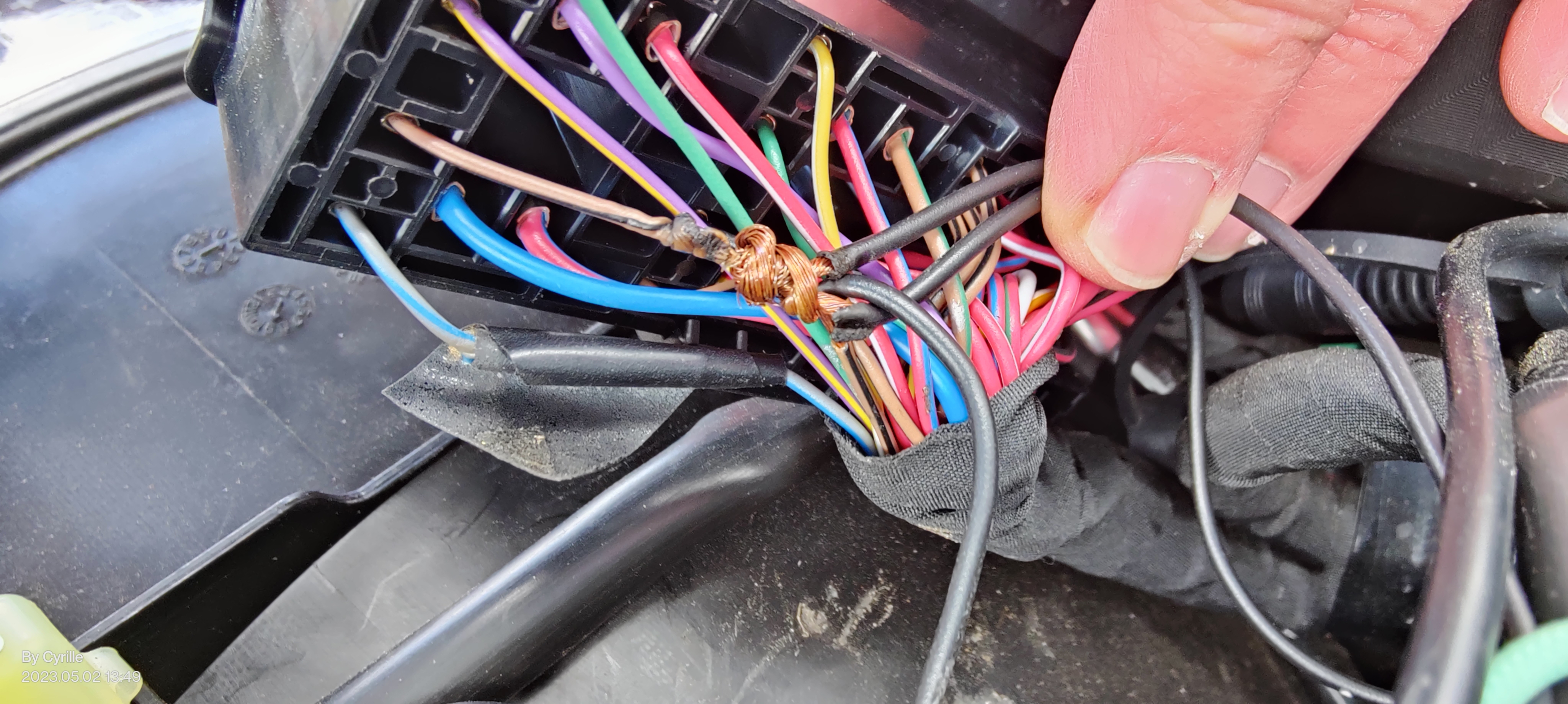

Je viens de m'apercevoir que mon concessionnaire a fait de la 💩 en branchant les feux SW-motech.
Ce weekend, ce sera donc bricolage pour remettre tout ça au propre.
Merci pour ces informations qui tombent très bien 👍

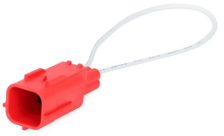

Zebulon a écrit : 03 mai 2023, 14:11 Si on veut ponter directement sans le Connecteur de Diagnostic (Service SCS),(avec un trombone) peux tu donner les bons plots? j'avais une photo mais je sais plus où ... §kna
Voici les pins qu'il faut ponter ;)

Cylou68 a écrit : 03 mai 2023, 23:42 IMG_20230503_234303.jpgJe viens de m'apercevoir que mon concessionnaire a fait de la 💩 en branchant les feux SW-motech.

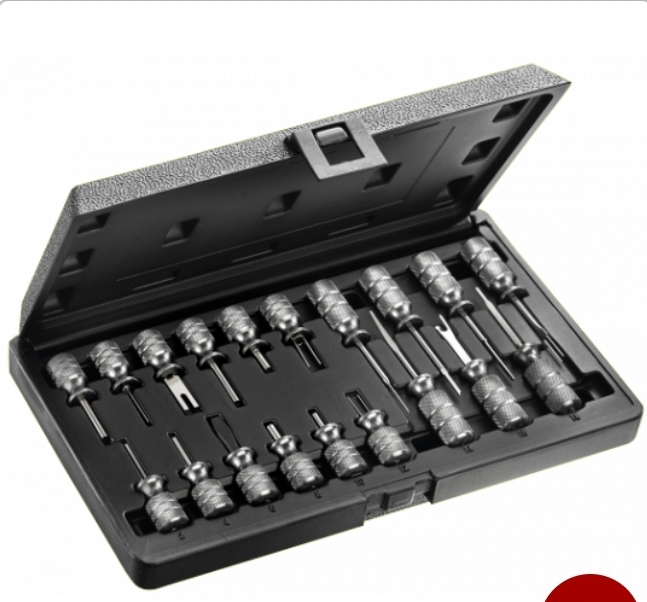

Voici les outils qu'il te faut pour démonter tes cosses ... puis mettre de la gaine thermorétractable pour réparer l'isolant fondu avec un briquet ...
Tu as 2 fils à réparer correctement !
Ensuite récupérer les alimentations électriques sur les connecteurs dédiés 2 x 11W , ou brancher une prise SAE avec un fusible depuis la batterie , si la puissance des feux est supérieure
Formule : calibre fusible = 2 x Puissance / 14 volts
Exemple : (11w + 11w) / 14v x 2 => fusible 3 Ampères
