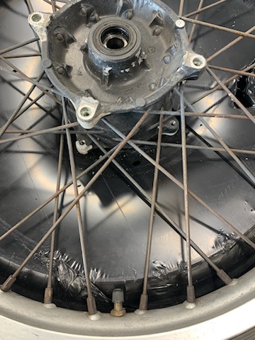

Je vous mets une photo de la roue avant démontage, à priori le rayon en forte tension doit bien aller là...
Vos conseils et remarques sont evidemment les bienvenus

Pour que je comprenne, sur la photo, une fois le moyeu posé sur table, les trous du haut sur le moyeu doivent accueillir les rayons les plus courts ou les plus longs ?

Je dirais les plus longs puisqu'ils sont plus obliques, mais je n'ai pas de roue de PD10 sous les yeux pour te confirmer.
