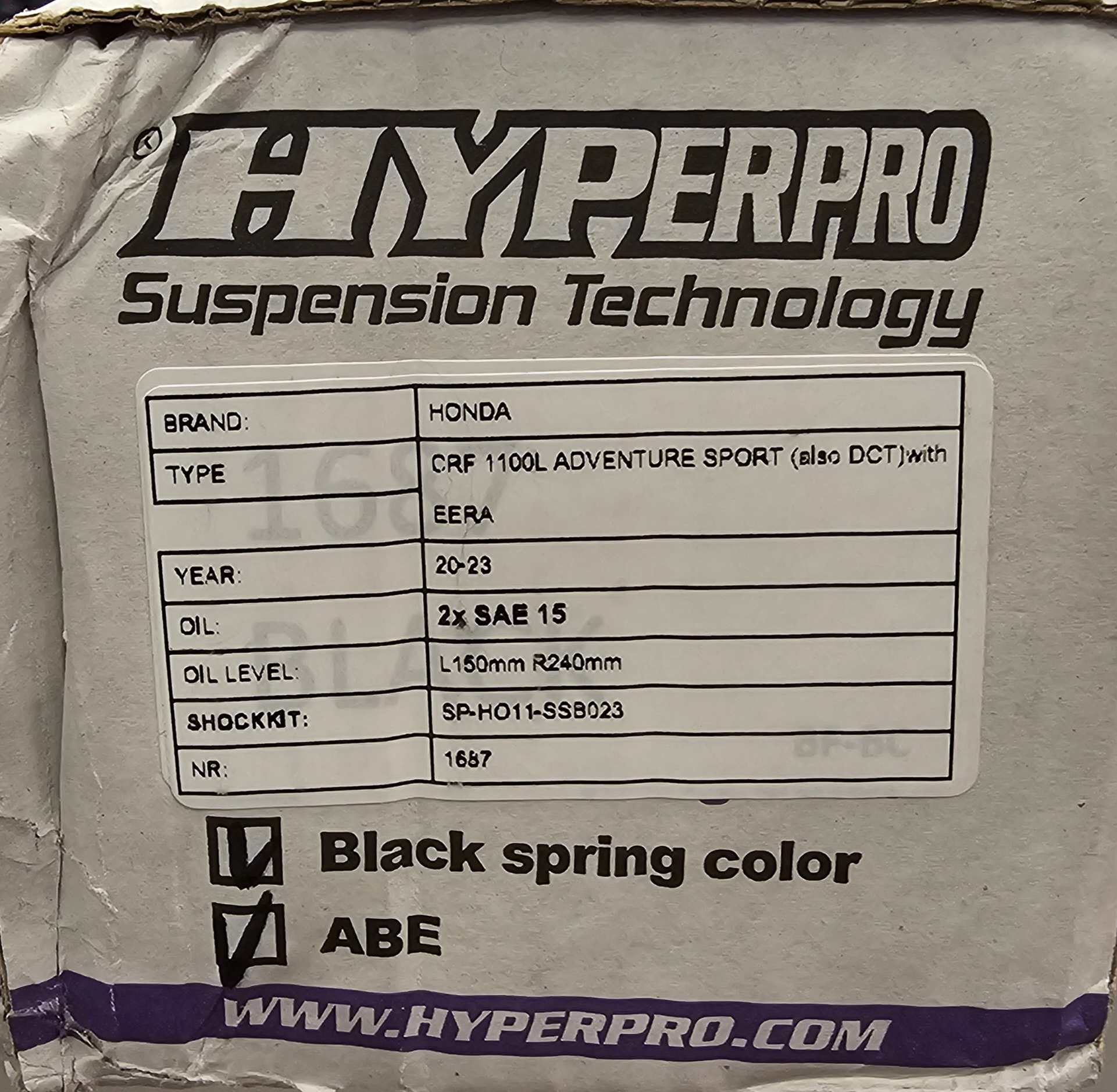

Ça y est, j'ai fait changer le ressort de ma suspension AR.
J'ai longuement hésité entre un ressort linéaire comme le KTech et un progressif comme l'HYPERPRO.
Finalement, j'ai choisi le second après un échange convaincant avec un connaisseur...
Je voulais m'orienter vers un +20mm, mais cette personne me l'a déconseillé au vu de mes mesures (taille et poids).
Me voici donc avec un ressort AR HYPERPRO de longueur égale à celui d'origine.
J'ai pu faire entre cent et 200km depuis, et je vous livrerai mon ressenti
après avoir rappelé certaines choses :
en relisant le post, je peux affirmer que ce que je reprochais à mon ATAS(dct, eera) 2022
était très exactement le problème que JeanEd a décrit plus haut pour sa 2024:

Hé bien, depuis que je roule avec mon nouveau ressort AR Hyperpro
PLUS DE COUP DE PIED AU CUL DU TOUT 8-) 8-) 8-)
à la descente des mêmes ralentisseurs où j'avais ce problème avant !!!
C'est génial! A la place > un vrai ressenti d'amortissement bien onctueux.
Mais ce n'est pas tout, je constate également que l'enfoncement de l'AR (env.28mm)
lorsque je m'assieds dessus est très inférieur à ce qu'il était avec le ressort d'origine (entre 50 et 60mm).
Le comportement est également amélioré : sur l'angle/route bosselée
la roue AR colle beaucoup plus à la route!
Je vous en dirai un peu plus lorsque j'aurai roulé davantage,
mais la première impression a été d'avoir maintenant à l'avant,
quelque chose "un poil de moins" qu'à l'arrière.
Avis aux amateurs ;)

#43 Message par Tourix » 18 avr. 2024, 16:43
Alain81 a écrit : 18 avr. 2024, 15:21 si la longueur est identique ou est la différence ?
hé bé l'un est linéaire l'autre est progressif...
ce dernier est censé améliorer le confort sur route,
ce que j'ai effectivement constaté.
Et j'ai rapporté d'autres différences plus haut (enfoncement, etc.)
Alain81 a écrit : 18 avr. 2024, 15:21 l électronique arrive à comprendre avec ce remplacement ?
cette référence est différente de celle du ressort conçu pour suspension classique,
cela suppose que le fabricant à tenu compte du fonctionnement de l'eera
pour le mettre au point.
En tout cas, je n'ai pas eu de mauvaise surprise de comportement...

tu peux préciser la référence exacte de ce ressort
merci
Tourix
Messages : 1104
Département : 57 Moselle
Localisation : Metz
Re: 1100 ATAS 2024 - Suspension raide, une solution ?
#45 Message par Tourix » 18 avr. 2024, 23:38
Tu trouveras la réf du fabricant dans le descriptif :
https://www.charlymoto.fr/suspensions-e ... s-dct.html
à vérifier s'il existe une réf pour la 2024 ou si le ressort d'origine est le même que sur le modèle 2020-23 de l'atlas, ce qui permettrait de monter ce ressort Hyperpro...
