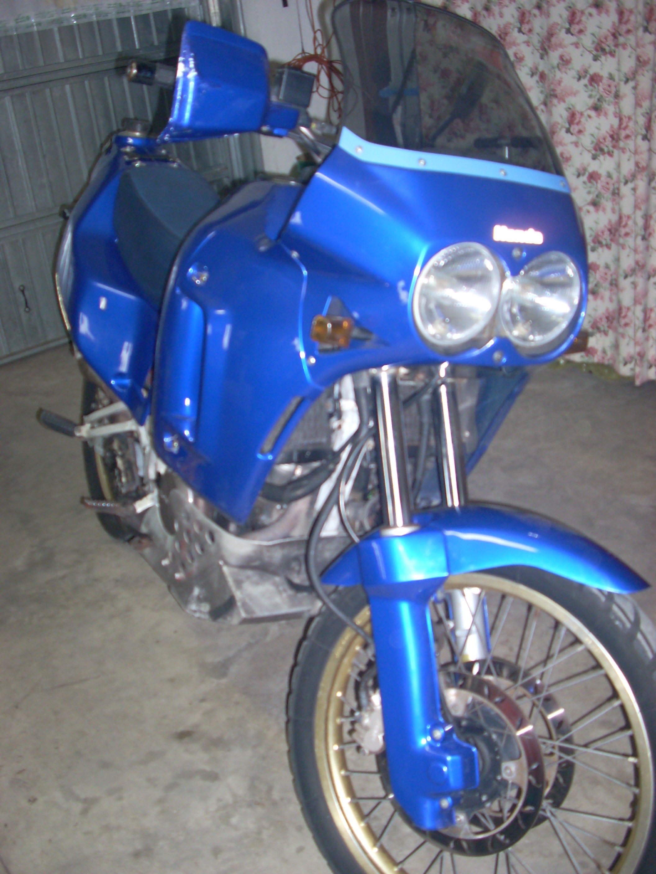

Quand on regarde en détail la photo, on dirait que cela a été meulé et refrappé...
J'avais pas eu cette sensation en le voyant mais je vais y regarder plus en détails.
La marathon sur lequel il était monté était bien une vraie seconde série, la no 13

Justement... l'embrayage fonctionne très ma à froid et il faut "lancer" la moto pour qu'elle puisse s'élancer.
En revanche les rapports passent bien une fois en déplacement

Même pas :) J'essaie juste de comprendre.
J'ai demandé d'autres photos, à voir... ;)
Merci à toi

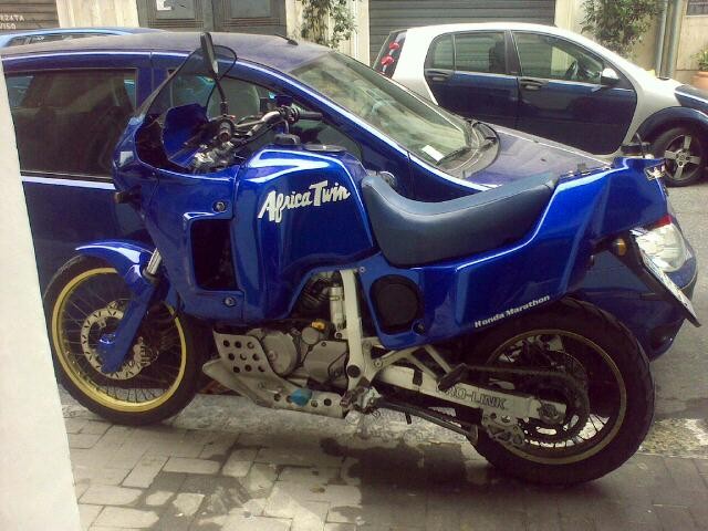

Marcopolo a écrit : 28 sept. 2024, 08:14 @Simba les blocs moteurs des RD03 commencent par un 5, les marathon aussi, celui-là commence par un 6 ... §hein
Oui c'est le bas moteur d'une 650 marathon seconde série ;)
Merci pour l'info ;)
