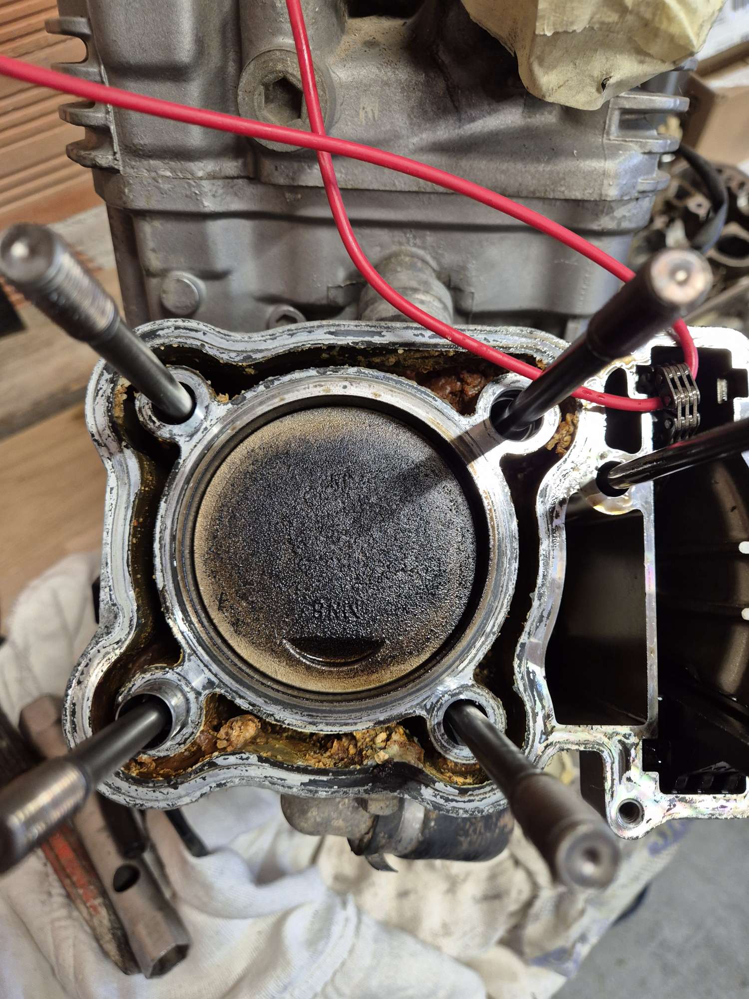

#34 Message par QuentindeLyon » 16 févr. 2025, 20:04

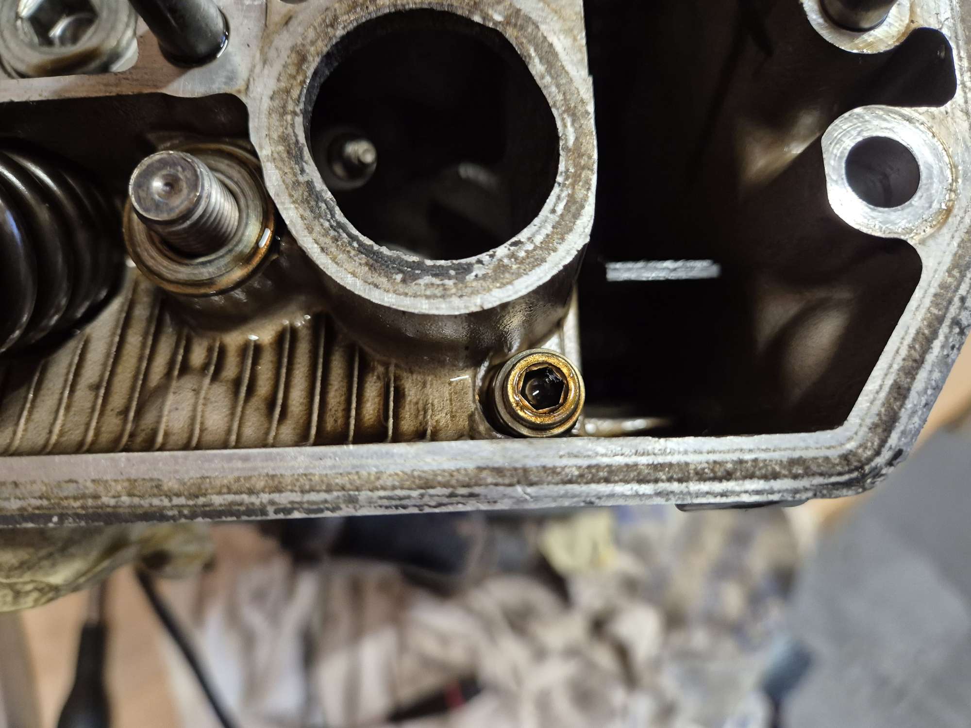

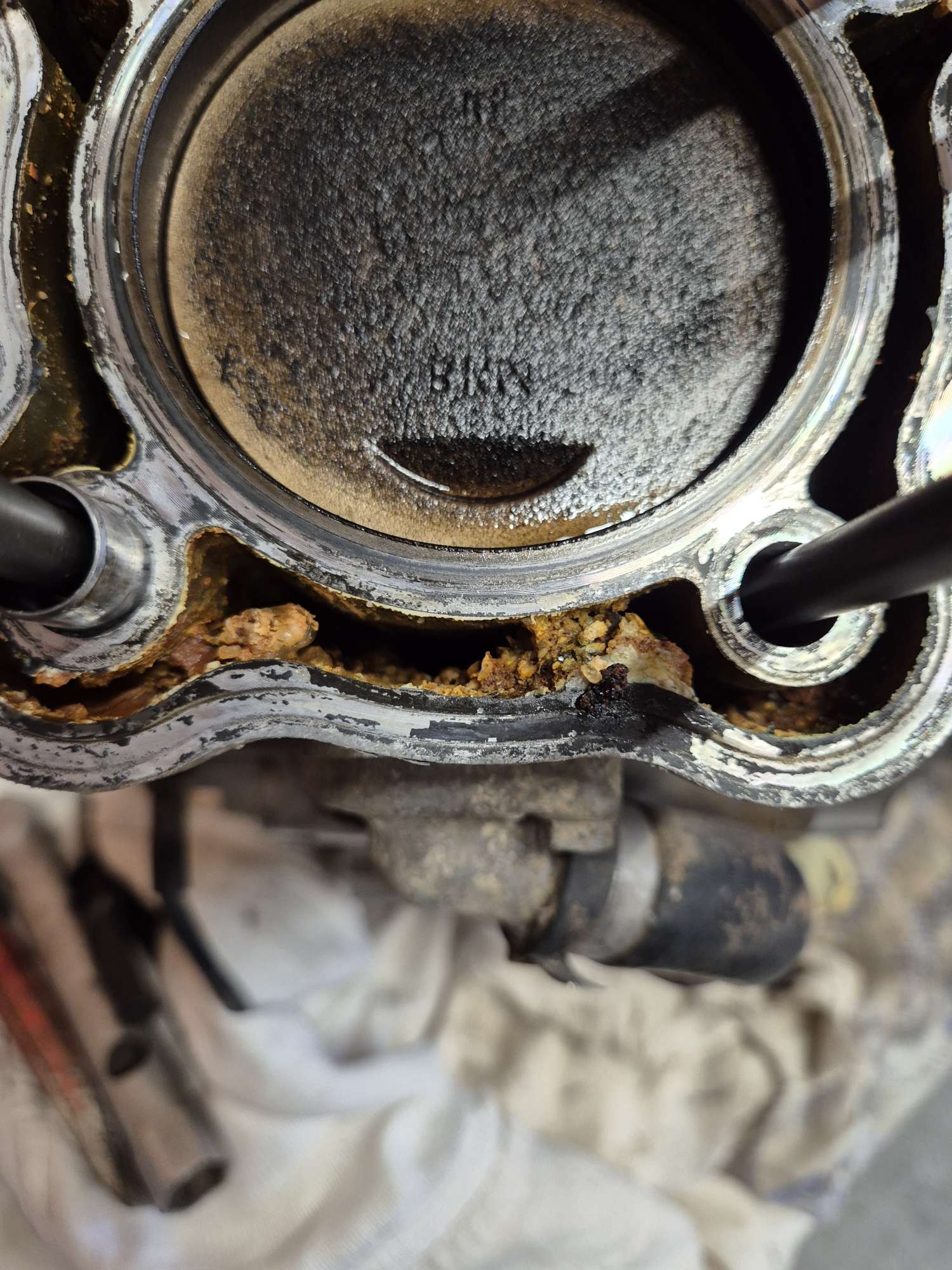

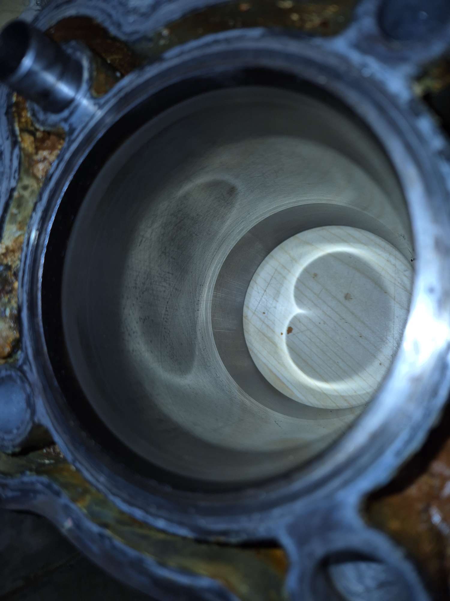

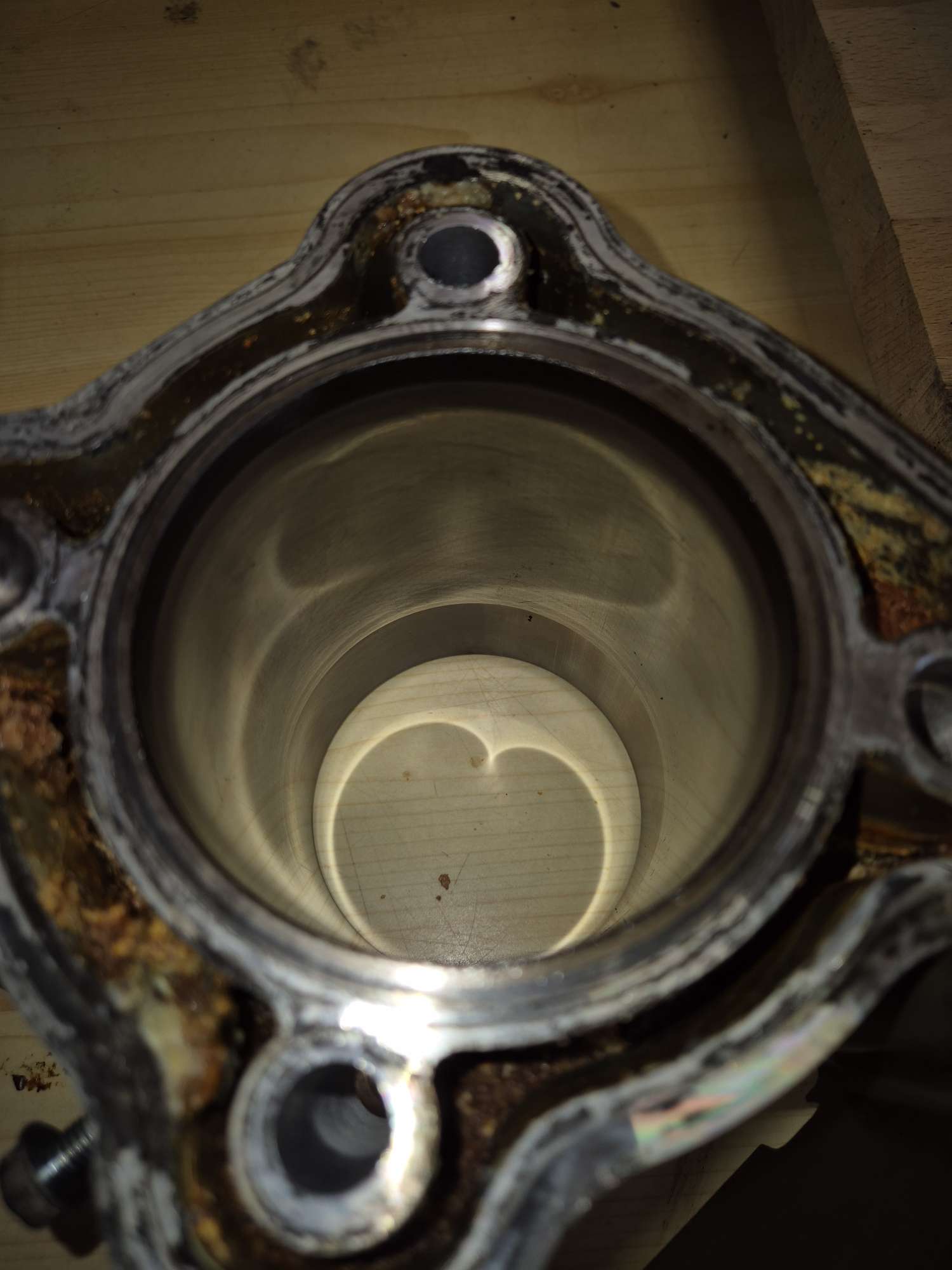

Bonsoir à tous.

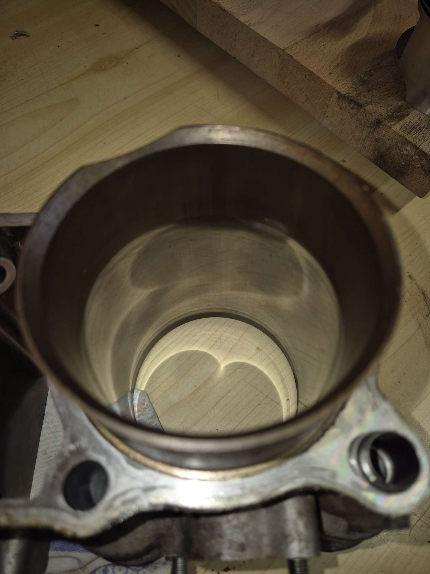

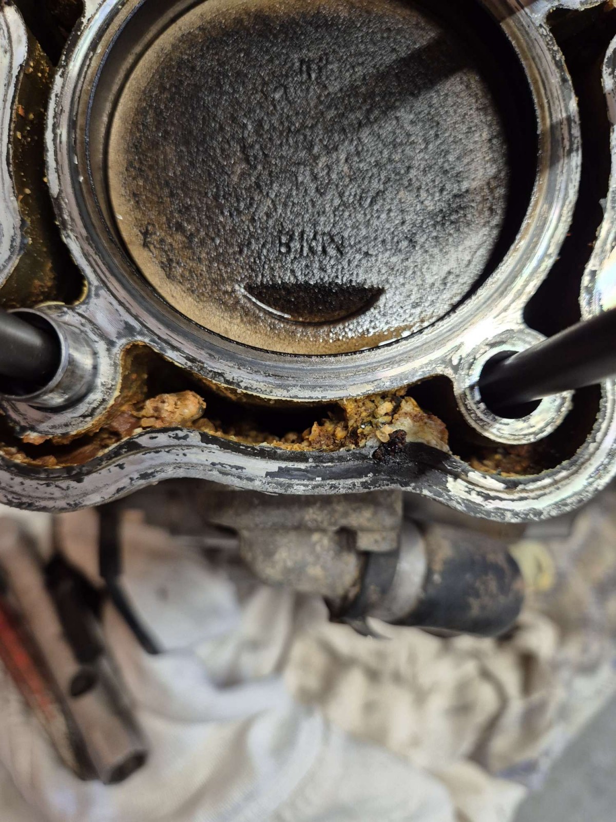

Je n'ai pas beaucoup avancé ce week-end end mais suffisamment pour découvrir des éléments qui m'intriguent :

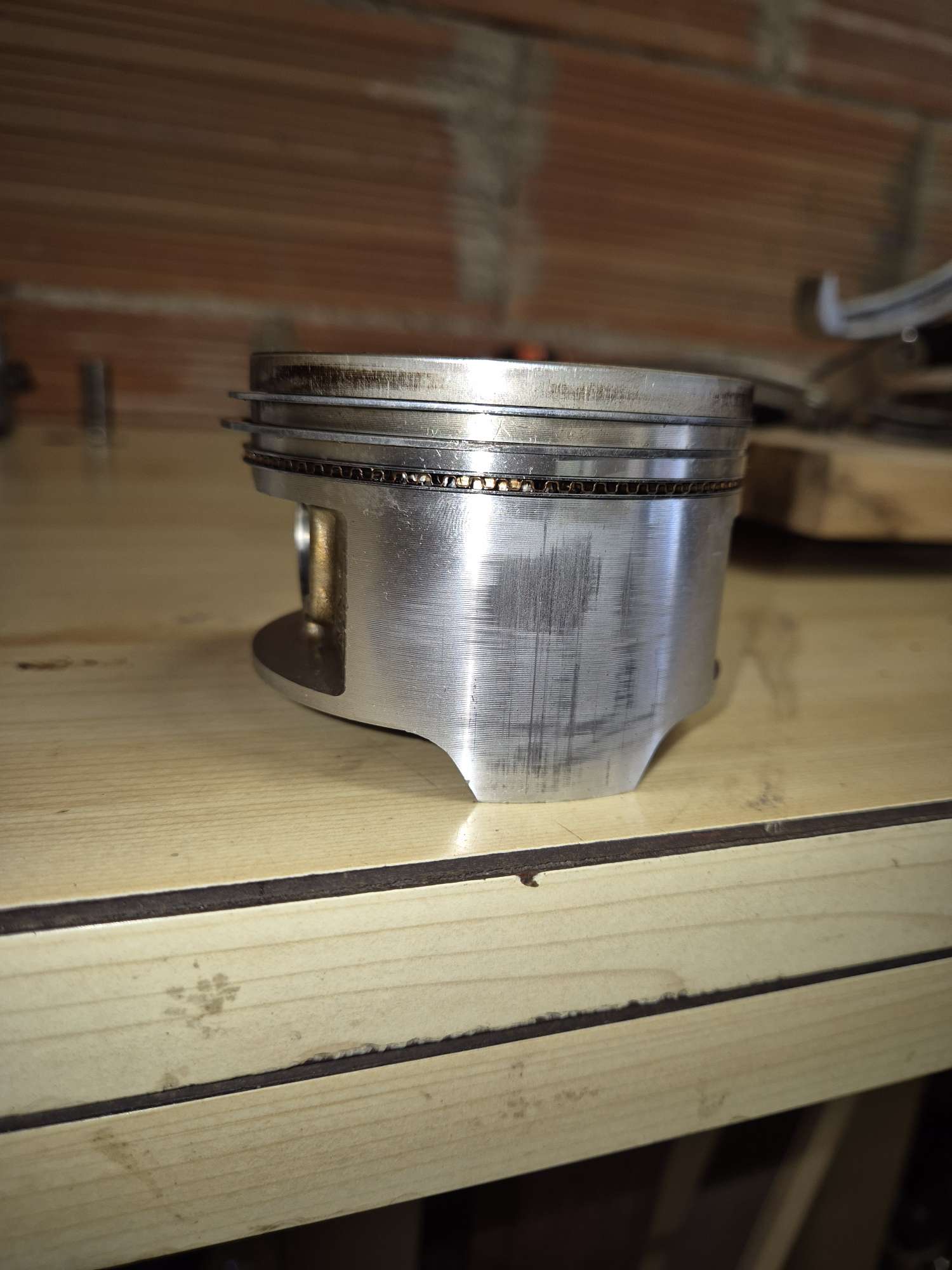

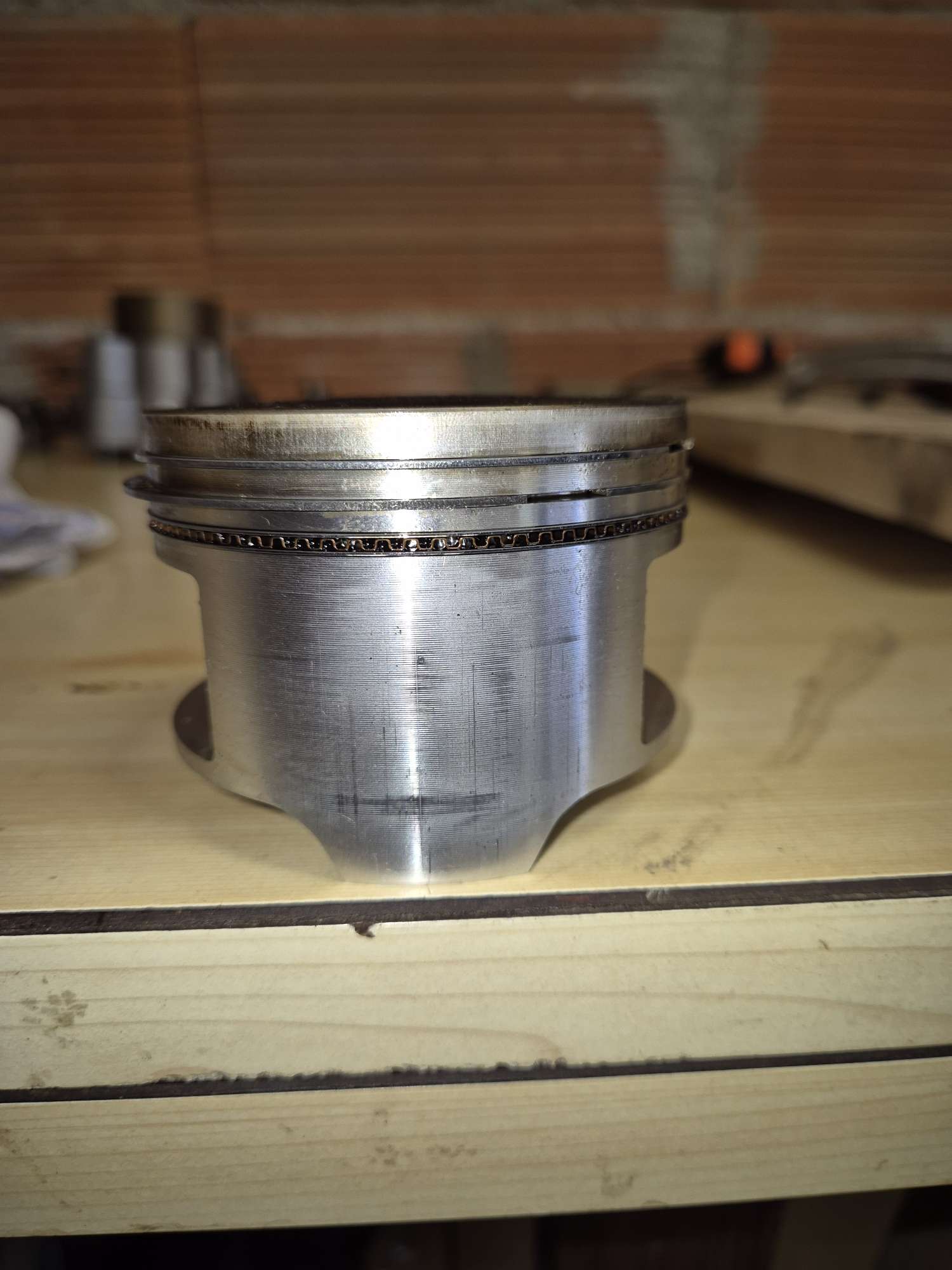

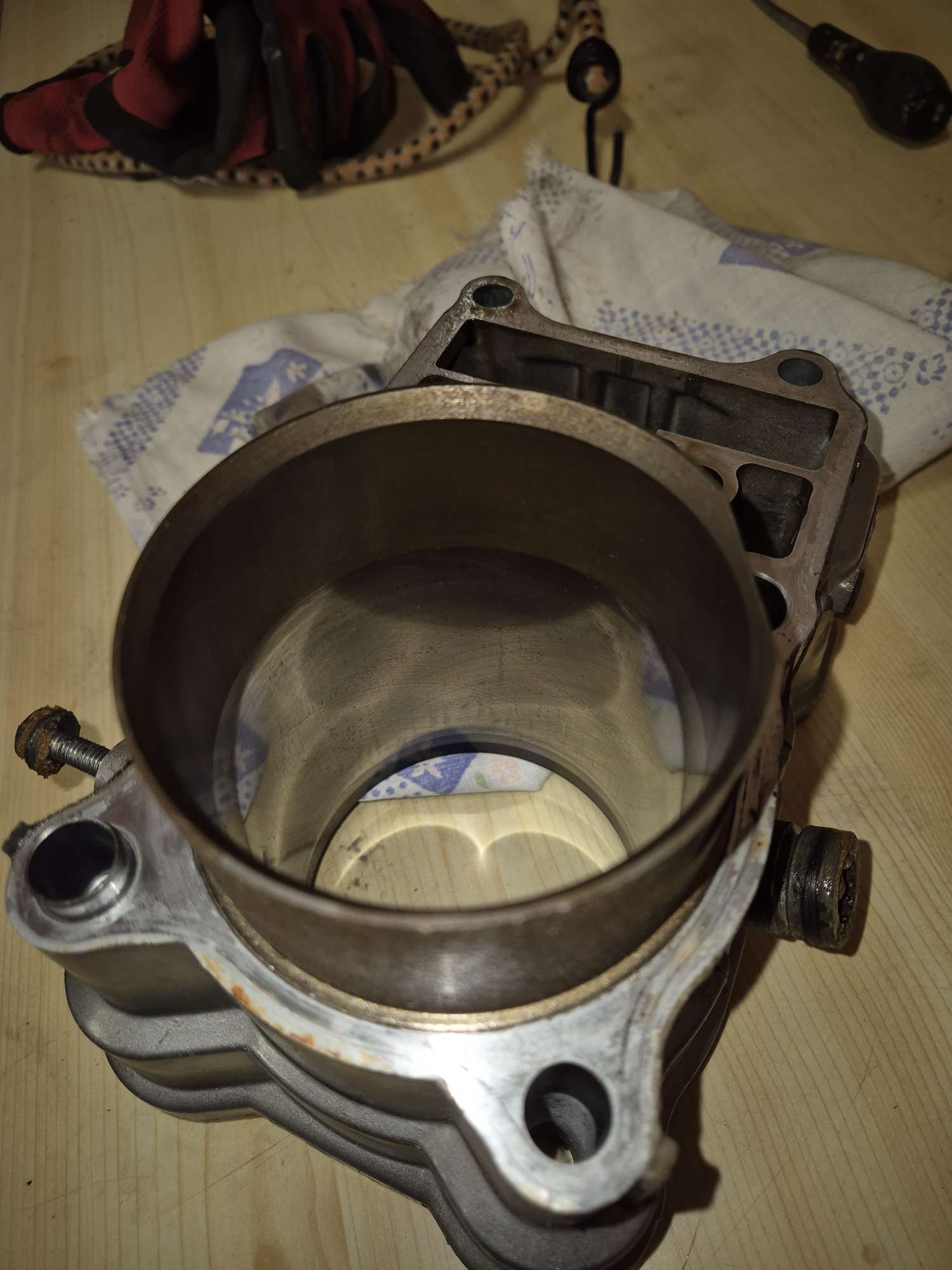

Je suis dubitatif sur la partie cylindre.
L'espèce de mayonnaise orange est de partie est dans les conduits également : serait ce un mélange liquide refroidissement et huile moteur? Synonyme de joint de culasse quelque part?
Concernant le piston et le cylindre : que pensez vous de leur état?
Il ne s'agit que du cylindre avant (l'arrière n'est pas démonté).
Dernière question: comment démonter la bougie de la culasse ? ma rallonge 19 de cliquet ne passe pas.
Il s'agit d'une clé spéciale?
Tony.V
Messages : 509
Localisation : Méaudre
A été remercié : 17 fois
Re: [RD03] Refection moteur
#35 Message par Tony.V » 16 févr. 2025, 20:18
Le piston il est vraiment propre, casi pas de trace👍🏻
Pour la mayonnaise, ça peut simplement être un vieux liquide de refroidissement qui prend l humidité au fil des années et fini par créer de la rouille dans le circuit.
Messages : 7399
#36 Message par Marcopolo » 16 févr. 2025, 21:37
Ou un mélange de 2 liquides de refroidissement aux propriétés différents. On en déjà parlé @TiTi
Pour l'état des cylindres/pistons, les photos sont souvent trompeuses. Il faut faire une métrologie.
QuentindeLyon
Messages : 128
Localisation : LAVARDAC
#37 Message par QuentindeLyon » 16 févr. 2025, 22:36
Ok je vais faire ça.
Pour l'espèce de mayonnaise c'est quand même perturbant.
Il va falloir que je nettoie tout le circuit car elle a envahi tous les conduits
#38 Message par TiTi » 16 févr. 2025, 22:38
Gilles14
Messages : 645
Département : 14 Calvados
Localisation : Amfreville
A été remercié : 15 fois
#39 Message par Gilles14 » 16 févr. 2025, 22:40
Oui mélange liquide organique et minéral il me semble
j'ai eu ça sur un moteur de rd07 acheté d'occas, ça avait même bouché la pompe à eau !
Je viens d'écrire mon message en meme temps que Titi !!!!!!!!!!!!!!!!
Les pistons me semblent avoir une usure normale, après faut mesurer tout ça au micrometre
Messages : 7399
#40 Message par Marcopolo » 16 févr. 2025, 22:42
Merci Titi, dans ton cas QuentindeLyon, je ne sais pas si c'est la bonne explication, en tout cas c'est une possibilité. Si c'est comme ça dans tout le reste du circuit d'eau, ça ne va pas être de la tarte à nettoyer. C'est comment dans la pompe à eau ?
[EDIT] je viens de poster mon message en même temps que Gilles14 :lol:

Gilles14
Messages : 645
#41 Message par Gilles14 » 16 févr. 2025, 23:33
J'avais tout nettoyé au jet d'eau et air comprimé : yen avait un peu partout : cylindres comme toi, culasses
Pour la pompe à eau ça avait complètement bouché la canalisation du bas, et bouffé l'alu de la pompe (je dois avoir une photo qq part...)
Pour la bougie, moi je me sert de celle de la trousse à outils
Xav05
Messages : 877
A remercié : 52 fois
A été remercié : 31 fois
#42 Message par Xav05 » 17 févr. 2025, 08:48
En tout cas tu as bien fait de ne pas suivre mon conseil de tout refermer... ;)
La mayonnaise !
Comme déjà dit, prends les cotations cylindre piston, tu auras une opinion fiable. Même si sur la photo le piston paraît sain, tant mieux...
Et ta chambre de combustion est comment ?

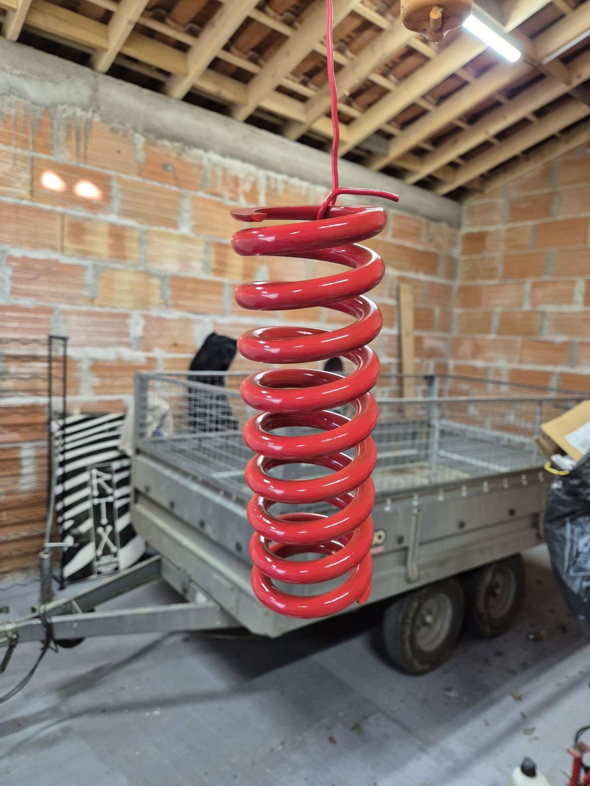

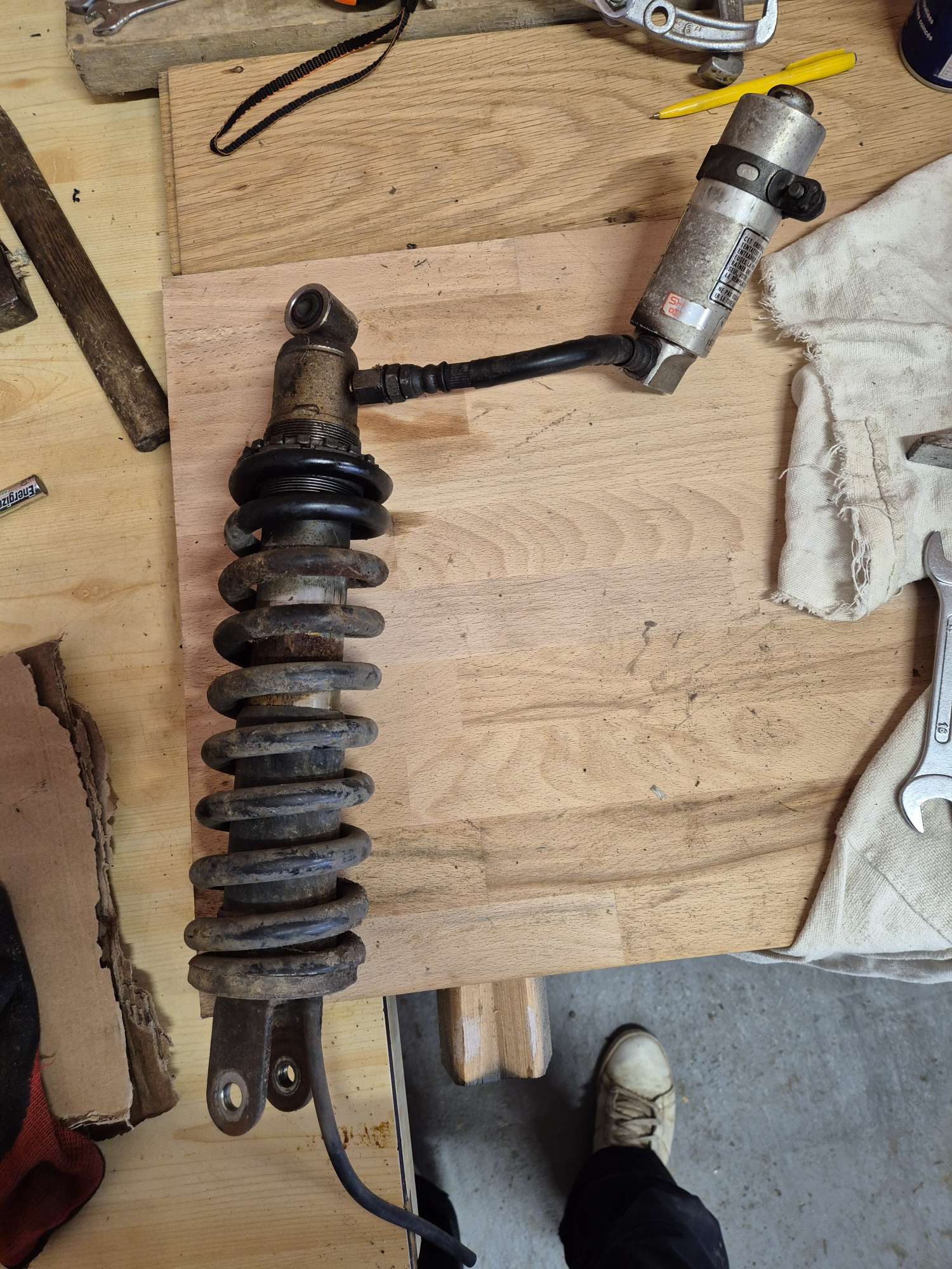

Re: [RD03] Refection moteur + autres pièces
#43 Message par QuentindeLyon » 16 mars 2025, 08:09
Hello
Bon les cylindres vont aller faire un stage chez Rectif+ afin qu'ils me disent si besoin de les refaire ou s'ils ont juste besoin d'un surfaçage.

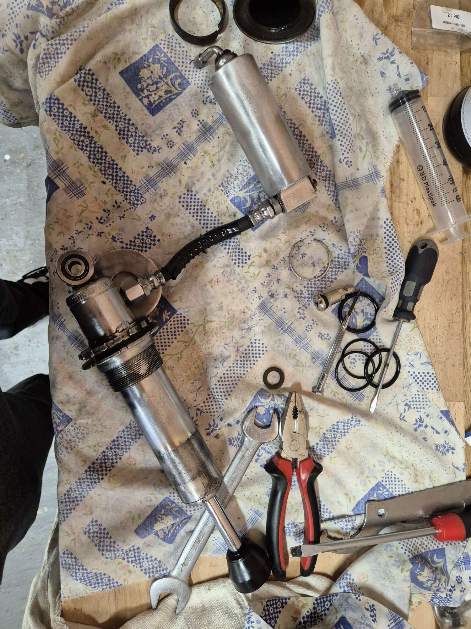

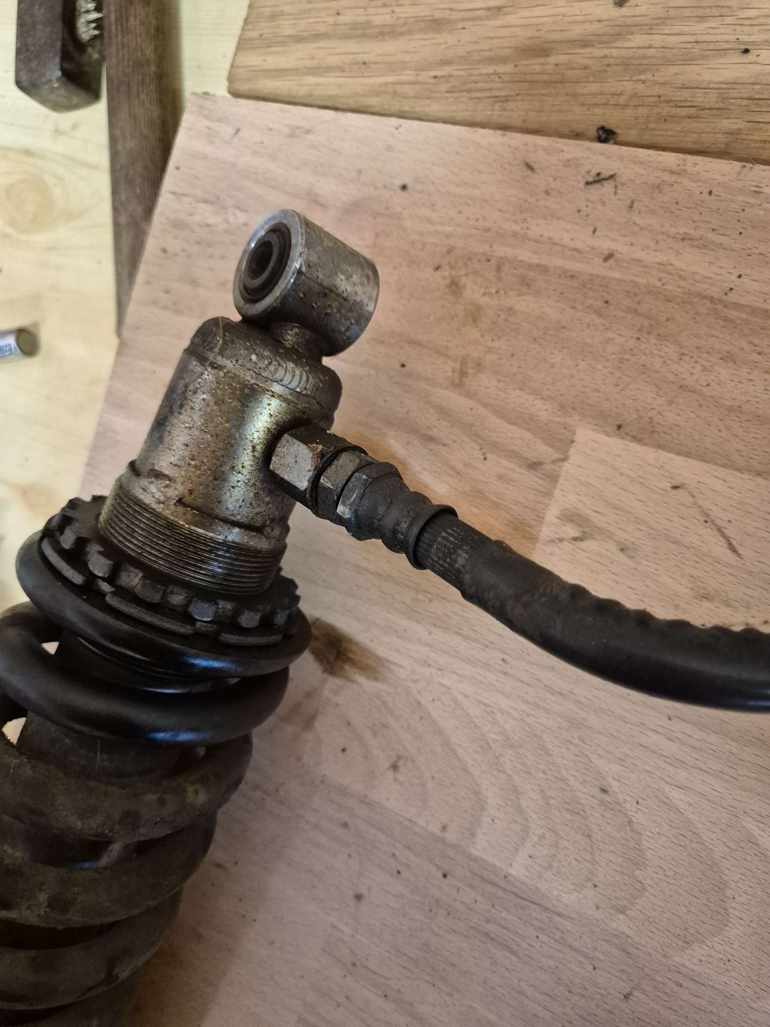

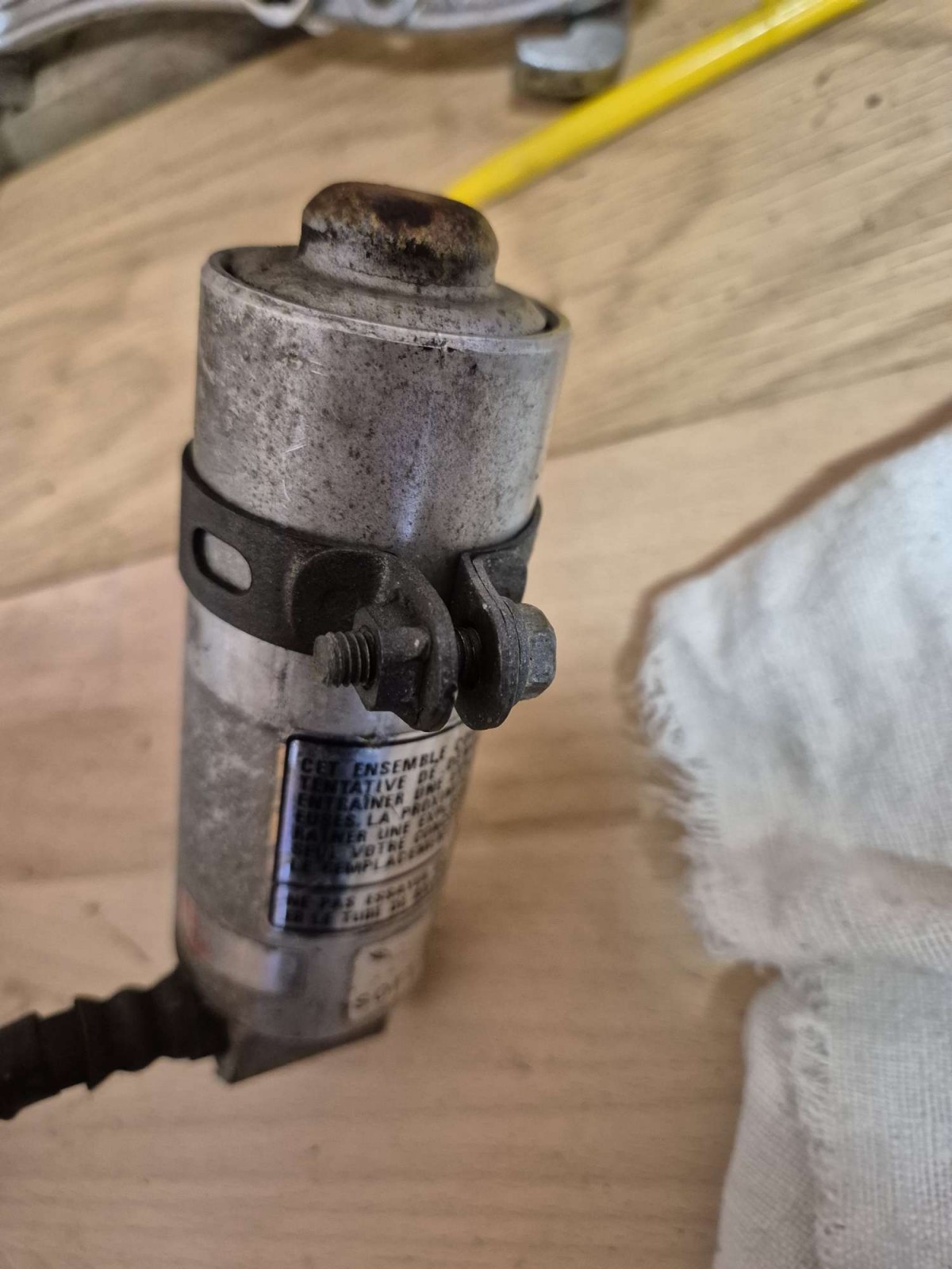

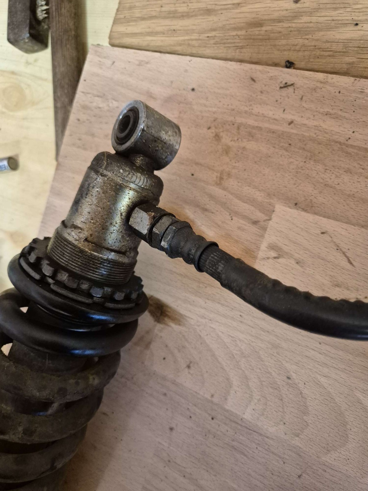

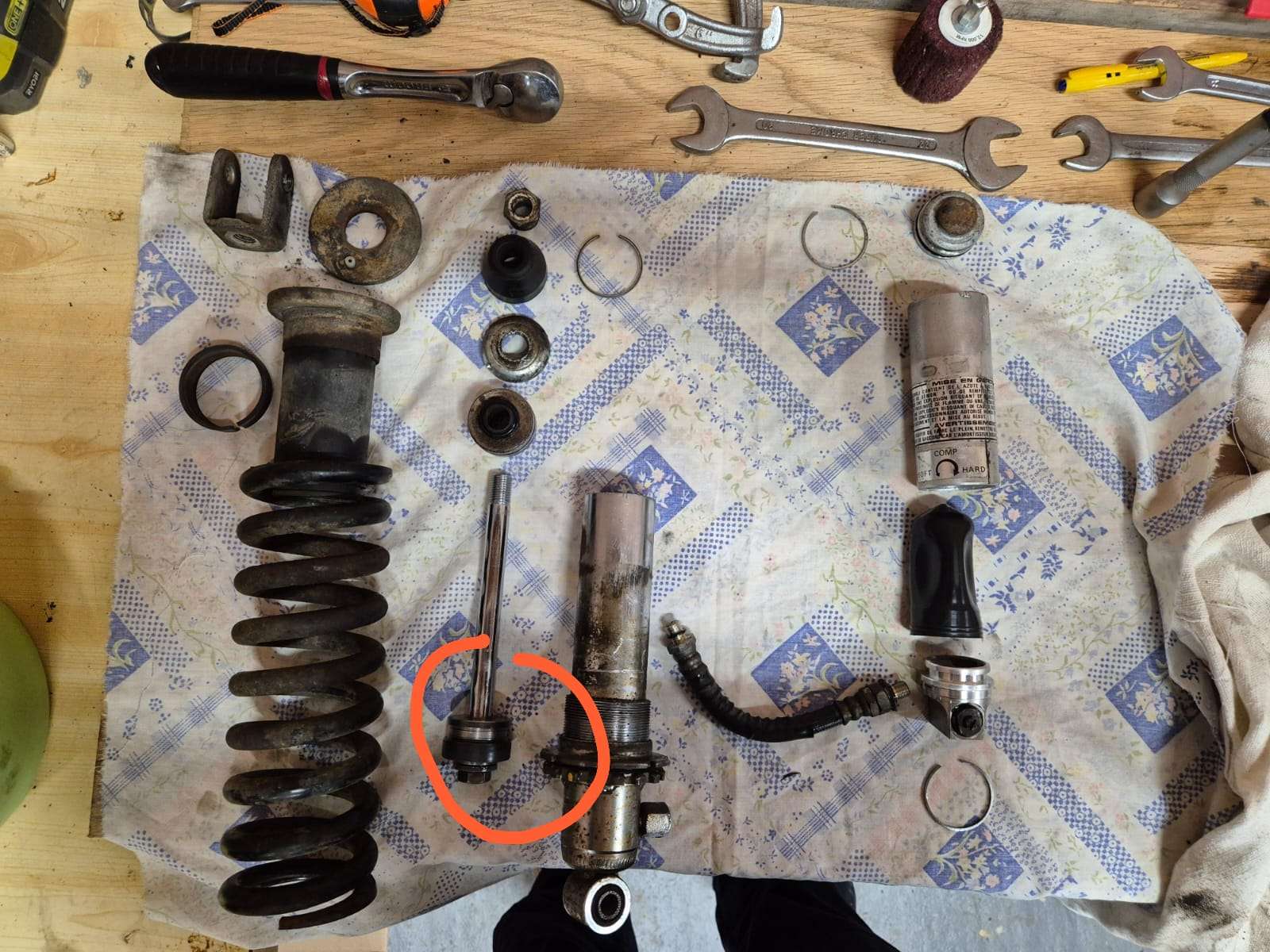

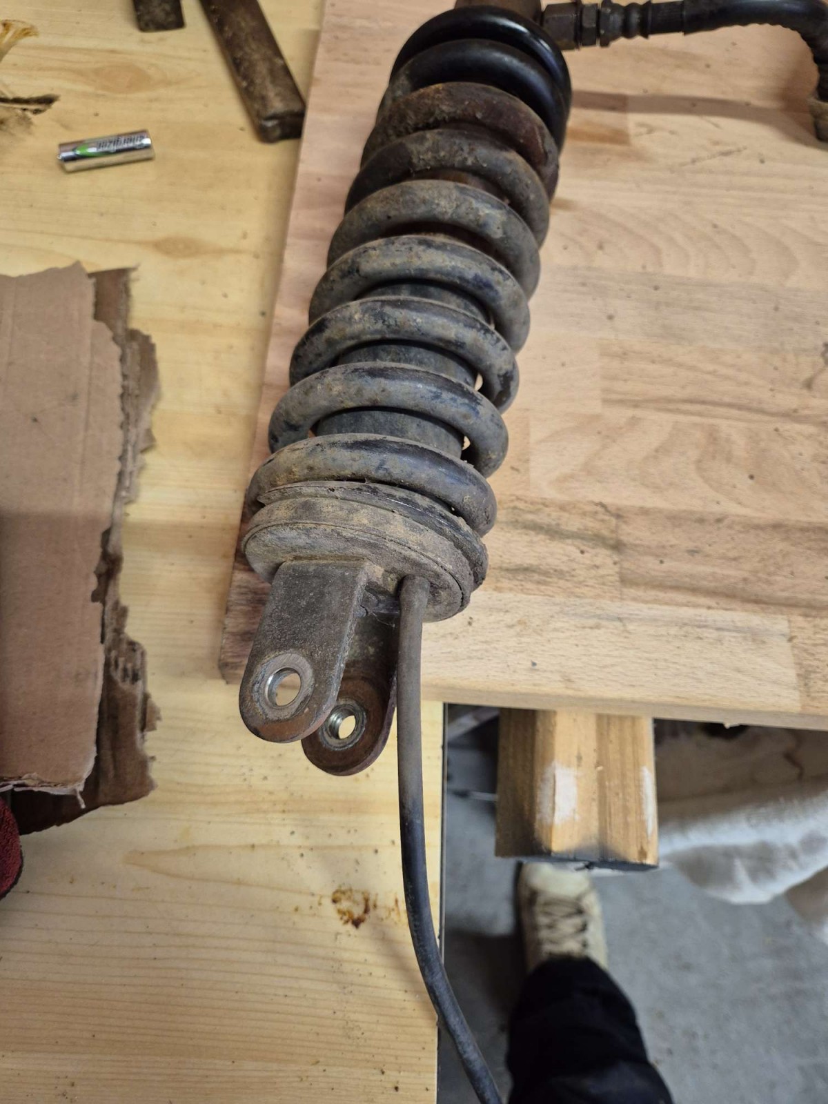

En attendant j'en ai profité pour retaper un vieil amortisseur que j'ai acheté.
J'ai tout démonté, nettoyé les joints voire les changer, limé à la dremel, remis l'huile.
J'ai également sablé le ressort et repeint en rouge.
Questions:
Sur le capuchon de bonbonne, j'ai mis une valve (ce que beaucoup recommandent), et afin de renforcer l'étanchéité certains mettent du mastic.
Quel type de mastic est ce svp?
(Désolé de la question mais je ne dois avoir que du joint silicone ou acrylique de maison. Est ce OK?)
Pour la pression à mettre dans la bonbonne, ils préconisent de mettre 15bars pour tester l'étanchéité, mais quelle sera ensuite la pression à conserver? Car j'ai peur d'avoir une moto dure comme un bout de bois à cette pression.

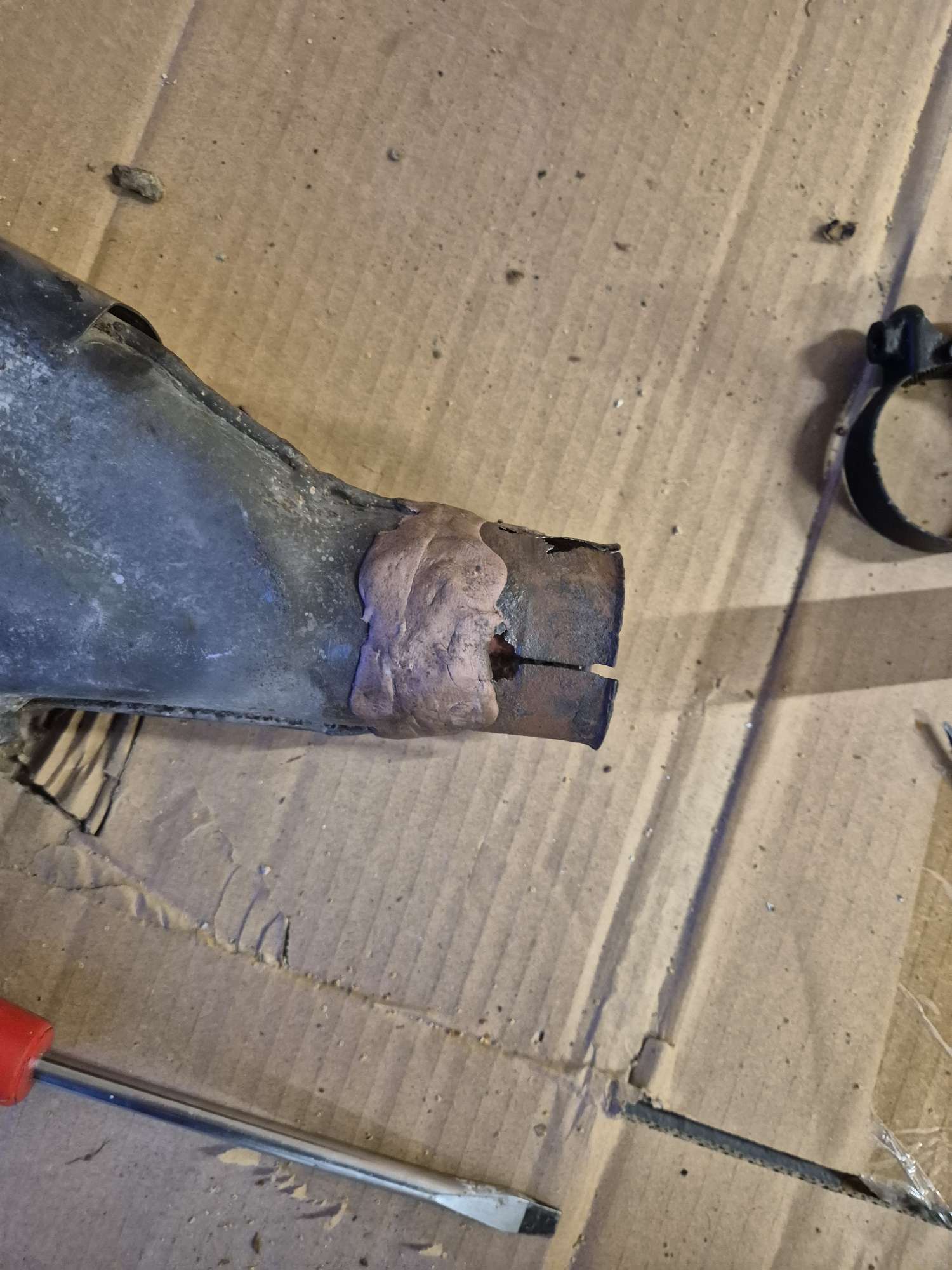

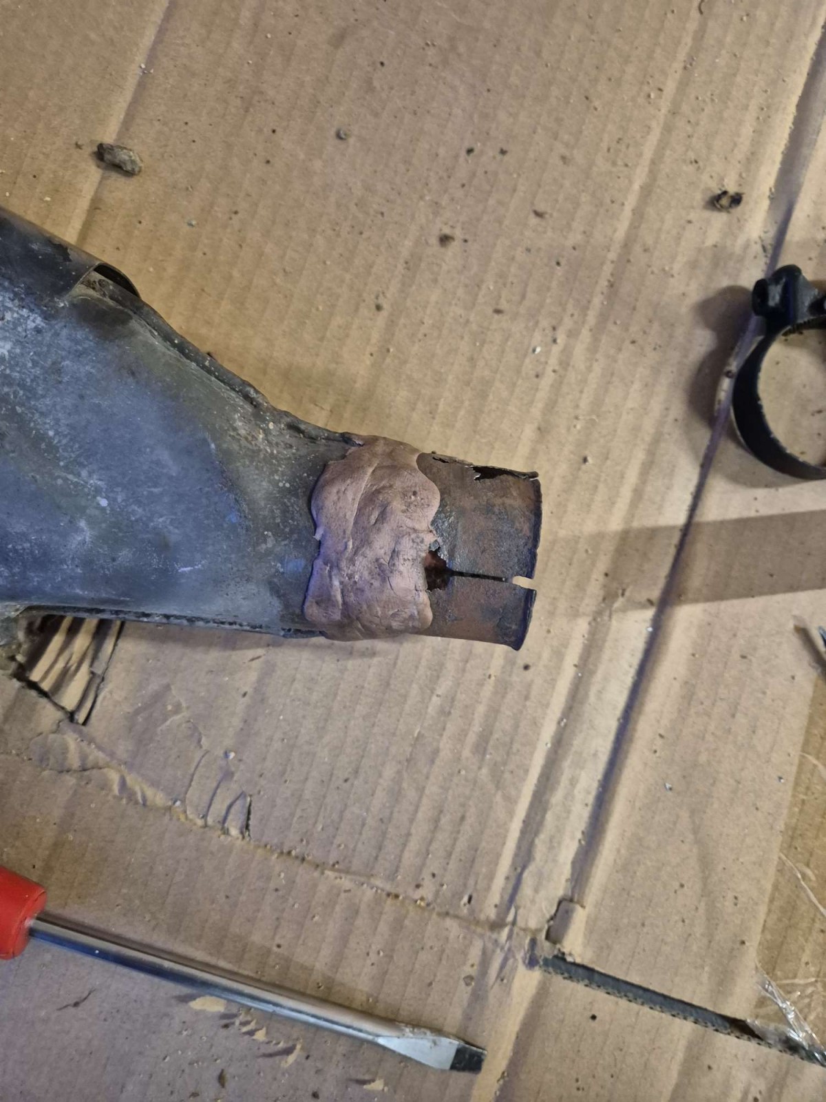

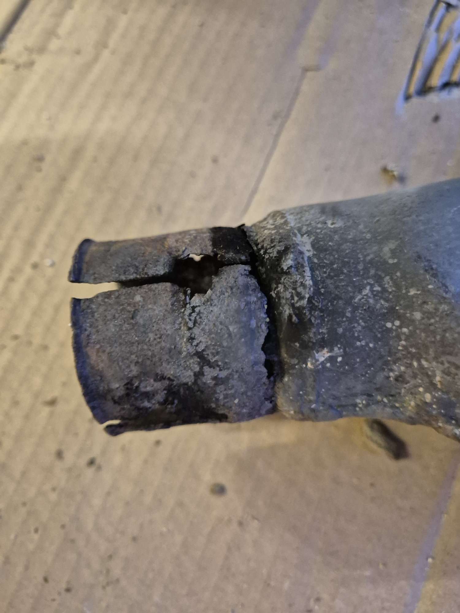

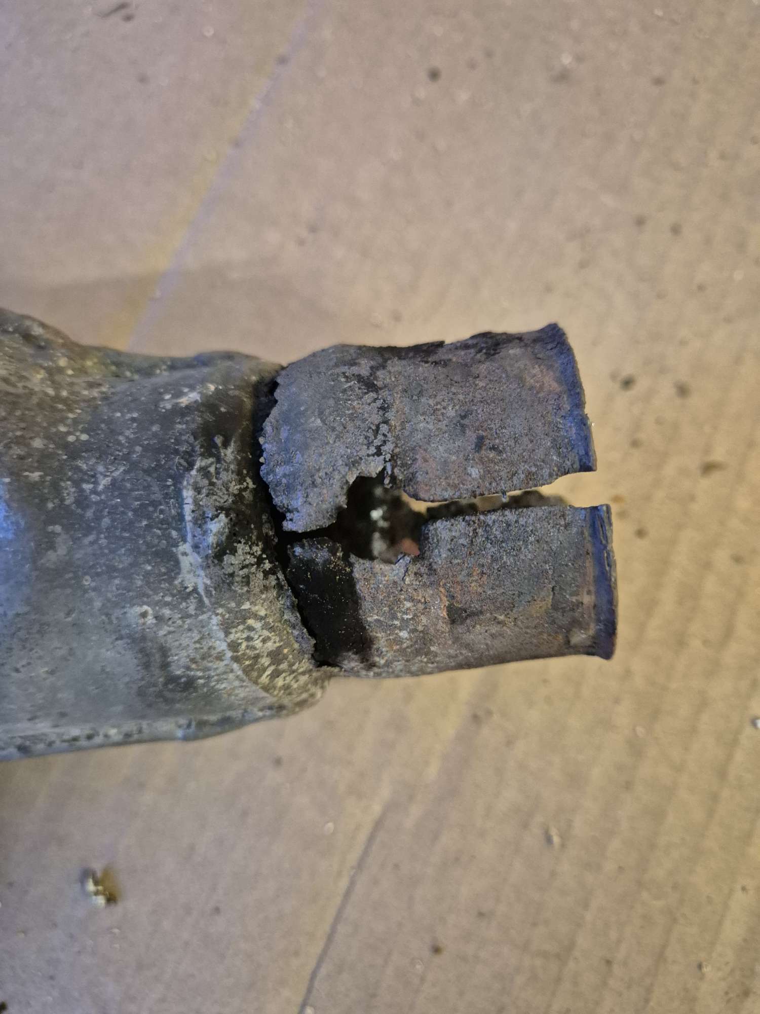

D'autre part, mon echappement fatigue au niveau du manchon.
J'ai regardé sur leboncoin, internet, et en ai trouvé un via un groupe Facebook en Grèce. Bel état, niquel en photos, mec sympa à qui j'avais déjà acheté des pièces : ....mais 600€.
J'ai saigné des yeux et ai décliné.
Donc finalement je tente une réparation au mastic fer.
Cela ne se verra pas car c'est caché.
J'envisage sinon de découper et de souder un manchon, certains l'ont déjà fait? Je n'ai rien trouvé jusque là.

#44 Message par Xav05 » 16 mars 2025, 08:20
J'avais pris ça pour faire le joint sur la bonbonne :
Sûrement sur des conseils du forum...je sais plus... :(
Par contre essaie de remplir à l'azote...pas simple de trouver le gars qui te le fera..
Mais après m'y être obligé l'été dernier, on ressent bien que l'amorto ne se dégrade pas au fil des heures dans les chemins... sinon air sec et chaud des Alpes.. :lol:
QuentindeLyon
Messages : 128
#45 Message par QuentindeLyon » 16 mars 2025, 08:47
Merci de ta réponse rapide.
Donc je mets 15bars d'air histoire de valider l'étanchéité, je vide et trouve une bonne âme pour mettre de l'azote?
En terme d'azote il faut mettre combien en pression?
Quel est l'avantage de l'azote par rapport à l'air ?
#46 Message par TiTi » 16 mars 2025, 09:20
Si tu gonfles à l'air (pompe fourche vtt) par temps bien sec ça va très bien.
Pour la pression c'est 16 bars.
QuentindeLyon
Messages : 128
#47 Message par QuentindeLyon » 16 mars 2025, 20:16
Hello Titi
Pour mon utilisation je pense que cela ira bien.
Et en cas de fuite je serai moins dégouté
Messages : 9204
A remercié : 53 fois
A été remercié : 41 fois
#48 Message par Dudu.13 » 16 mars 2025, 20:34
QuentindeLyon a écrit : 16 mars 2025, 08:47 Quel est l'avantage de l'azote par rapport à l'air ?
je pense que l'azote est plus stable que l'air ,
qu'elle monte moins en pression en chauffant
mais à l'inverse si l'air en chauffant monte un peu en pression ? c'est mieux pour compenser la fluidité de l'huile !
( ça c'est une journée de TT)
sinon avant que je m'embourgeoise ( Ohlins §aime )
j'ai roulé gonflé à l'air en duo et chargé pendant des années et RAS
et puis avec l'air tu en ajoutes facilement
15 16 17 18 pour ajuster ton amortissement §super
Xav05
Messages : 877
#49 Message par Xav05 » 16 mars 2025, 21:02
Perso lorsque le mécano m'a regonflé à l'azote ( l'amortisseur !!), il était étonné d'une pression si élevée. Pourtant c'est la pression "officielle".
Alors j'avais mis de l'huile plus épaisse, pour tomber à 12/13 bars...
Mais comme indiqué, c'est sûrement s'embêter pour une faible retombée, l'amortisseur a son âge en conception...du ohlins ou autre doit être mieux.
Mais pour moi, chemins TET ou route, il me suffit...
Jimmy73sa
Messages : 1442
Localisation : Montailleur
Âge : 77
#50 Message par Jimmy73sa » 16 mars 2025, 21:39
Je crois que la différence d'usage entre l'azote et l'air, dans ce cas, vient de l'humidité résiduelle de l'air (il y en a toujours un peu) qui peut provoquer de la condensation localement.
