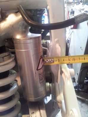

Salut, à l'occasion, pourrais tu nous faire une photo de l'amortisseur monté, prise du coté de la bonbonne, qu'on voit la place quelle prends. Merci §chinois

voila

#28 Message par Merzouga1965 » 12 juil. 2014, 19:46
Aaaah oui !!! elle passe à l'aise la bonbonne. §super

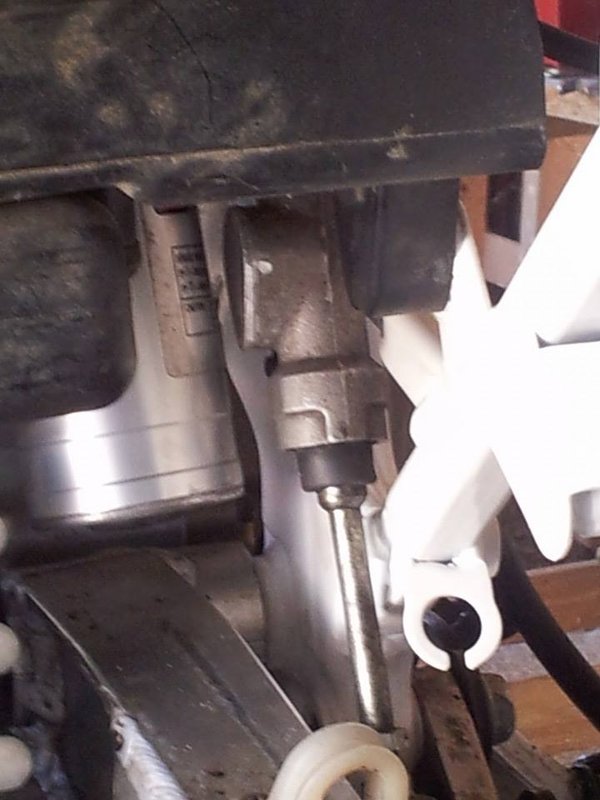

#29 Message par ZeMouette » 12 juil. 2014, 20:21
Il passe le MC de frein ?
Si oui j'suis vert !!!! Me suis fait chier à l'instant pour retrouver une place pour la pompe a essence ! (j'ai mis la bonbonne a gauche)

#30 Message par Maxou » 12 juil. 2014, 21:53
Ppt a écrit :voila
Pas de risque que le BO vienne heurter le bas de la bonbonne ?
Messages : 3665
Re: adaptation amortisseur ktm sur RD04
#31 Message par Le Pat » 12 juil. 2014, 22:12
non, ca passe, on a vérifié, même en compression max

J'ai dévissé à fond la compression de reglage et mis la compression au plus dur et la détente en moyen, pour mon poids plume mais chargé en faisant le fifou sur les routes défoncées (vers chez Bebert XD) ca va impec.
Non a droite y'a le MC de frein arrière, je préfère toucher la pompe plutot que le MC. J'ai forcé du max que j'ai pu pour compresser le ressort (avec sangle entre BO et boucle arrière), la chaine n'a pas touché la bonbonne mais je serais incapable de te dire si je suis arrivé à la butée.

pour mettre la bombonne à droite, il faut modifier le MC de frein
mais faites pas comme moi, mettez la sortie derriere, pas devant, ca manque de place
