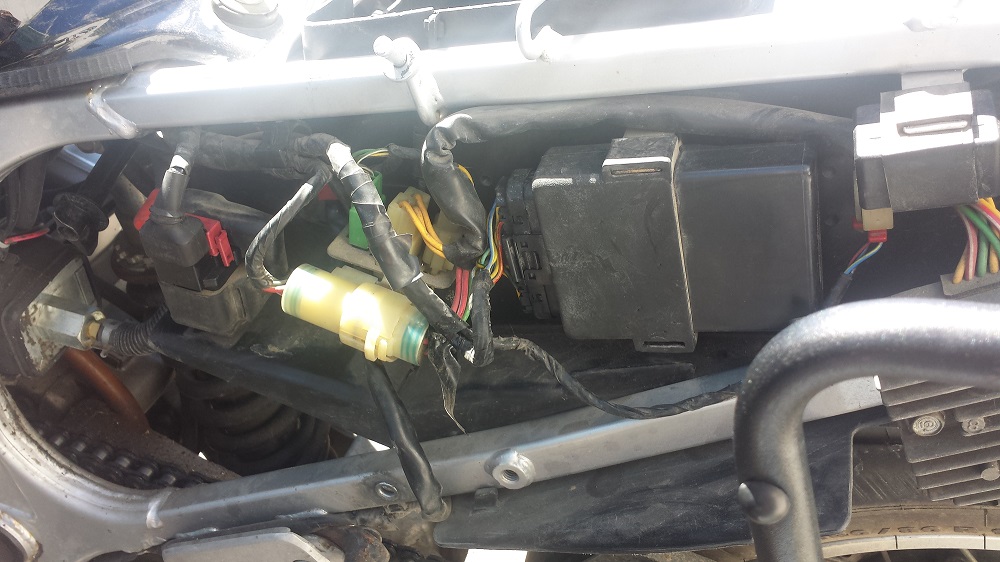

Photo du régulo

#31 Message par TiTi » 16 juil. 2014, 15:04
La prise sur les 3 fils jaunes. Si pas démontable = ça a chauffé et régul probablement fatigué.

#32 Message par Pyrene1 » 16 juil. 2014, 15:30
compréhension:
3 fils jaunes, viennent de l'alternateur, tension alternatives en entrée du régulo,
logiquement autour de 15V Alt. ( ou par là ..., peut être plus...)
Mais il est logique que les 3 donnent pareil.
Rouge, Vert, Noir = sorties
Vert = la masse
Rouge, Noir = +12 V continus en sortie de régulo, le rouge doit être permanent ( de mémoire ) et le noir après contact ( ou l'inverse, sais plus ? ) mais dans notre cas, c'est pareil ou presque

J'ai attaqué les tests:
contact off: batterie = 12,7 V
contact on moteur en marche: batterie = 12,5 V
moteur en marche --> alternateur: fil jaune/masse = nada.... §non (multimetre sur courant alternatif)

Sur la grosse cosse ronde j'ai 4 fils (2 vert et 2 rouge/blanc)

entre les 3 fils jaunes (1et 2, 1 et 3, 2 et 3) , il y a 18 à 20 V alt. ...

cosse ronde (sortie régul, moteur allumé ):
j'ai 12v en continue entre fil rouge 1 et fil vert 2 idem pour les 2 autres.
Lorsque on pousse à 5000 tr/min la tension descend à 9 V
la tension de la batterie est la même a l'arrêt et en marche (5000 tr/min) 12,5 V

#37 Message par Pyrene1 » 17 juil. 2014, 08:47
Une machine normale
a l'arrêt autour de 12V DC
moteur tournant 13V à 14,5V DC selon le régime
si plus de 15V , c'est les zeners qui ont pété et qui ne régulent plus, donc tu vas tout cramer en aval
( sur une Gas Gas de trial, je ne comprenais pas pourquoi je cramais les moteur de ventilo :@ :@ )
revenons à nos moutons (boiteux §mdr )
les tensions alternatives en 20V Alt semblent normales. Je ferai un essai sur la mienne, il faut que j'aille voir par là pour autre chose.
par contre, ton régulo, alimenté avec 3x20V Alt devrait redresser et réguler au dessus de 14 V Continus SUR ET CERTAIN.
Fais en toi préter un si tu peux, pour essayer, mais le regulo parait HS. Les Diodes de redressement internes ont pété les une après les autres.
Même les regulos de Varadero se montent moyennant une modif mineure sur un fil, mais ça se trouve, sur Atoc ou Transalpage, car ces générations là sont en MOSFET = technologie moins fragile.
Notre con de régulo chauffe en marche normale, il dissipe comme un radiateur l'énergie non utilisée !!!
Aujourd'hui, on fait mieux avec les Mosfet, quand je pourrai, j'essayerai d'en comprendre le procédé, mais il est plus futé et moins fragile
Evite de tourner avec ce regulo pété, il ne faut pas qu'en retour, il fasse cramer l'alternateur qui semble normal.
Good Luck ( pour les conseilleurs, c'est facile §mdr )
