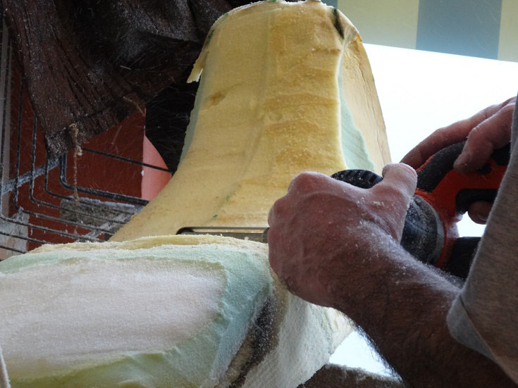

Façonnage des flancs et des assises
Ajustement de l'assise avant
Ajustement de l'assise arrière
Résultat final avant ébavurage
