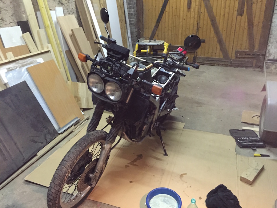

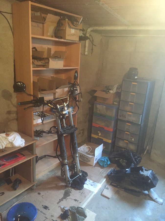

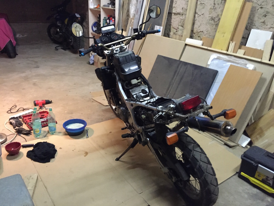

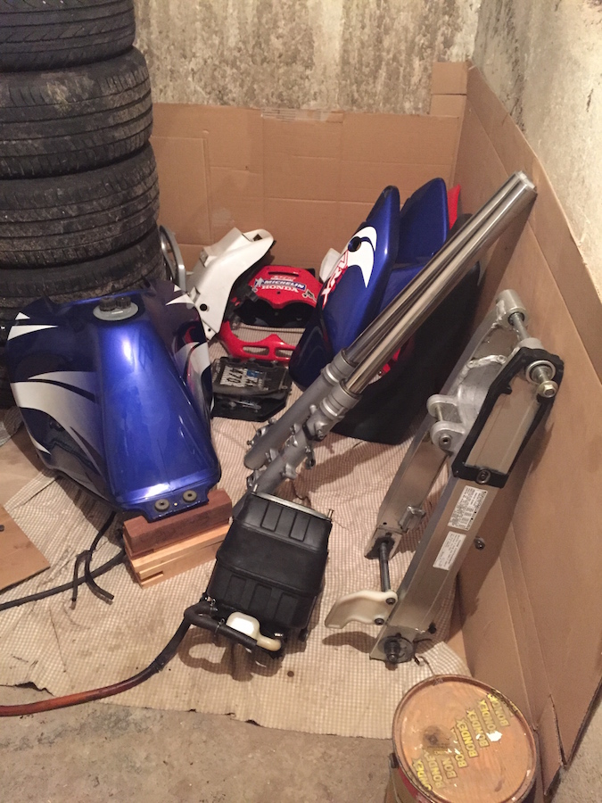

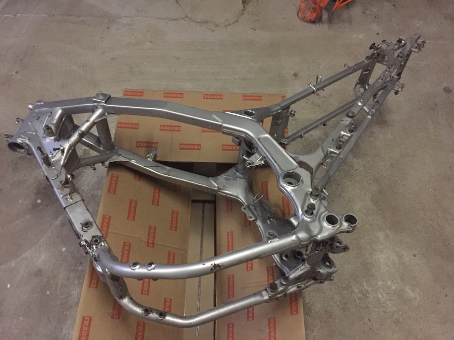

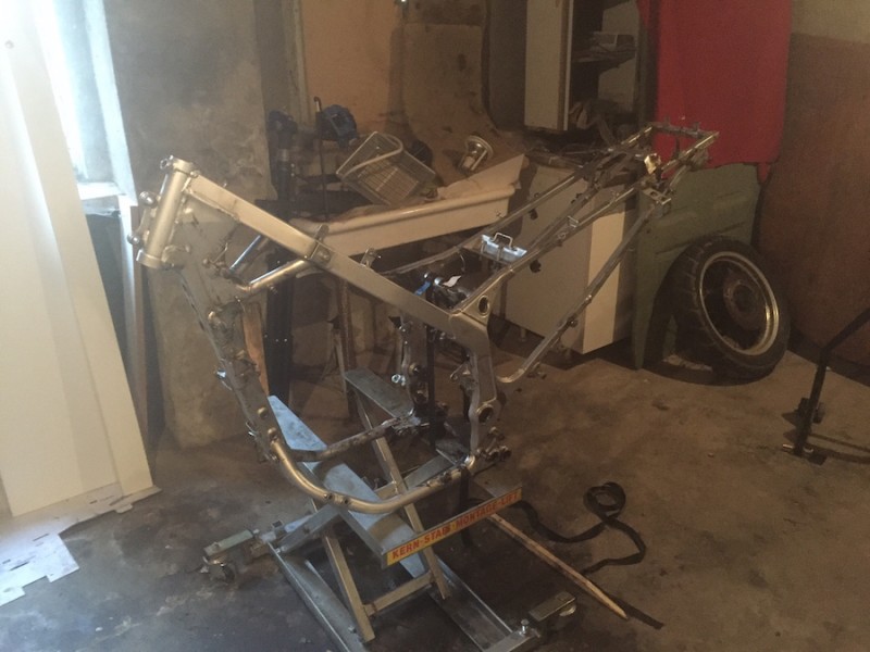

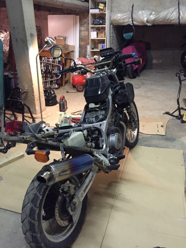

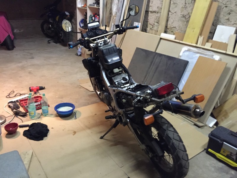

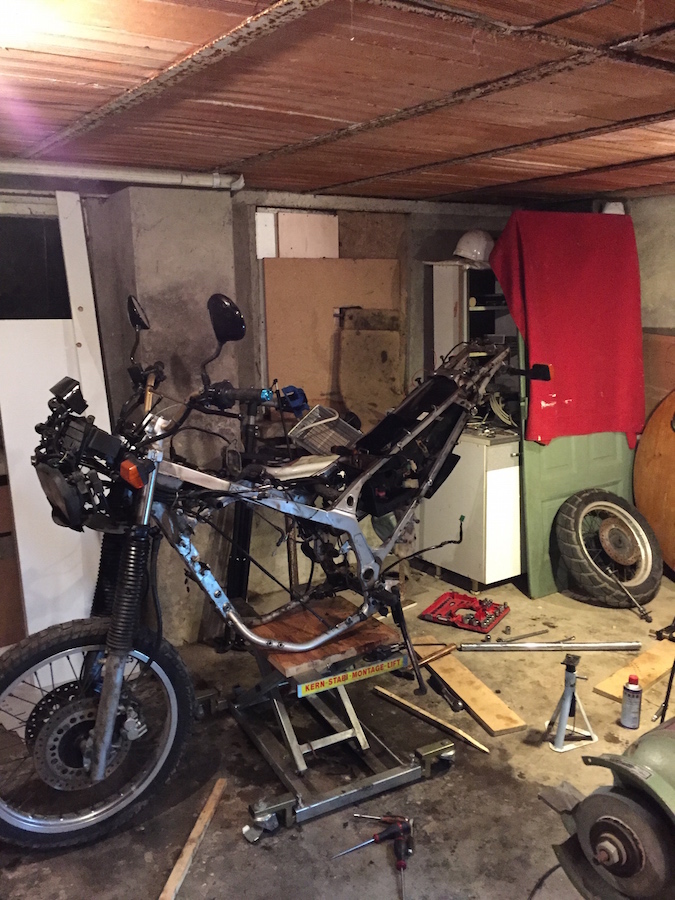

Allez je poste quelques photos pour vous montrer la bête. Il y a beaucoup de boulot et ça n'avance pas énormément
On part de ça
On poursuit
Pour en arriver là
Bon le cadre est pas si moche que ça
mais autant repartir sur une bonne base. Donc j'ai été voir 2 boites de thermolaquage dont la dernière a un peu plus de choix. Je dois y repasser semaine prochaine pour montrer un échantillon et comparer avec ses plaquettes d'échantillons.
On a décidé de fabriquer une sableuse étant donné que j'ai déjà le pistolet de sablage. Certes les 90L ne sont pas chères mais la au pire elle finira a la benne si non efficace. Les pièces à sabler, du moins microbiller, sont les 2 carters, couvres culasses encore qu'ils soient plutôt propres, béquille, biellette, ressort d'amortisseur, pédale de frein, sélecteur, cales pieds.
Je pense acheter de la peinture pour chassis noir epoxy avec durcisseur intégré, un brillant direct pour les carters et couvres culasses et du gris haute température pour les biellettes.
Logiquement pas besoin de vernis sur un brillant direct mais je verrais pour en mettre s'il m'en reste au moins sur les biellettes. Le mieux serait un gris époxy sur les biellettes mais c'est bombes mes sont pas données tout de meme...
Les radiateurs ainsi que le klaxon recevront un coup de noir après mise à nu.
Pour l'instant j'ai nettoyé les tubes de fourches qui étaient piquées par la rouille. Belgom et paille de fer c'est quand mm magique, j'y croyais pas au départ. Une vidange sera faite également ça serait bête de s'en priver... Le bras oscillant j'ai fait au mieux en enlevant les autocollants et en nettoyant ce que je pouvais il y a certaines taches noires qui ne partent pas.... Comme sur les jantes...

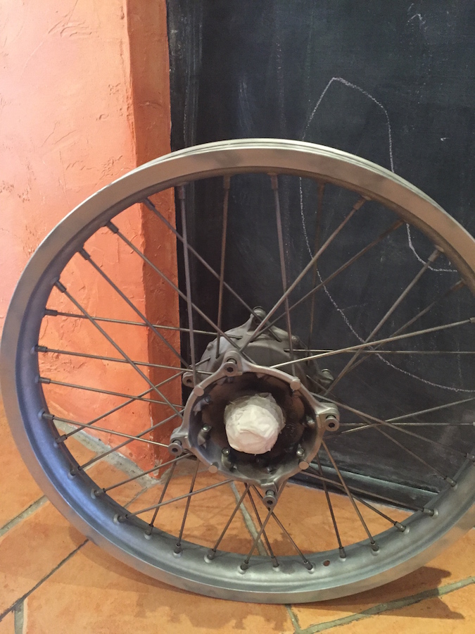

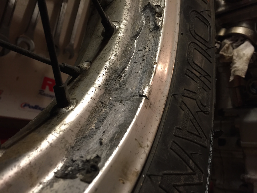

Les jantes... Parlons en des jantes...Surtout de la jante arrière
J'avais déjà posté au sujet de cette jante. Je vais essayé de poncer au mieux pour enduire au mastic epoxy alu et peinture par la suite.
Les plastiques auront le droit à leur réparation également. La peinture je pense confier le boulot à un peintre. Je verrai si le tarif me calme...
La tête de fourche est bien abimée il va falloir être patient et minutieux.
Demain je pense nettoyer le sabot et ressouder les écrou sur le collecteur. D'ailleurs c'est quoi le mieux niveau solidité et résistance à la chaleur ?

On part de ça
On poursuit
Pour en arriver là

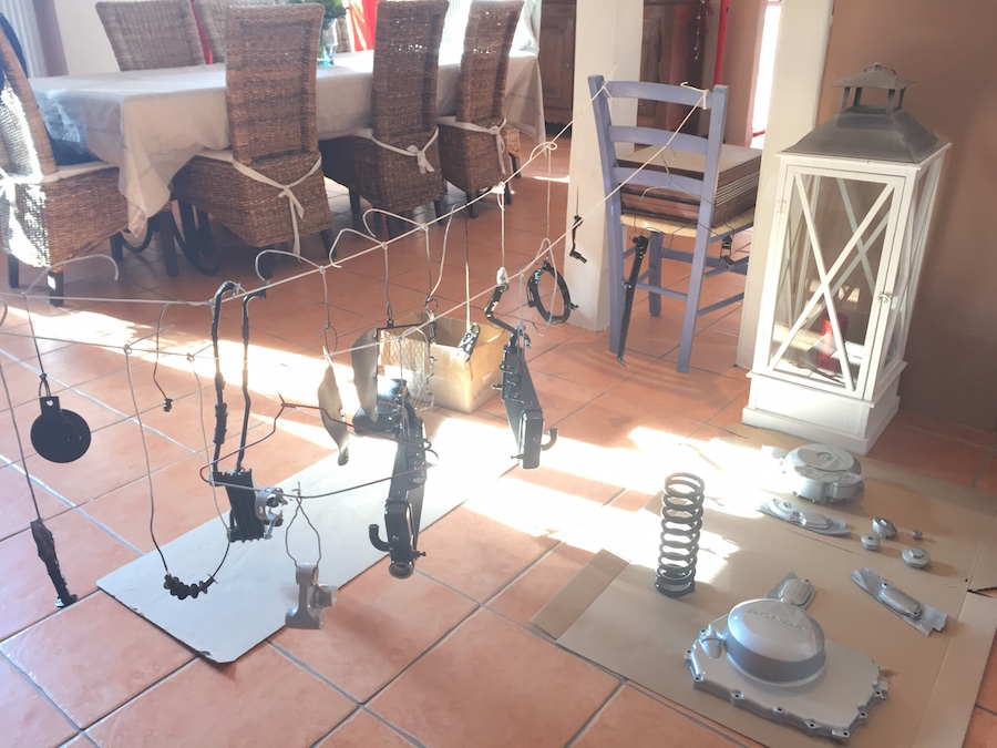

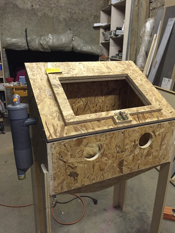

Bon ça avance tout doucement...
la fabrication de la cabine de sablage et du filtre est presque fini, il manque une plaque de verre et les gants... les trous sont plus gros mnt.
J'espère juste que ça va marcher quoi
Parce que je suis sur de rien en fait sinon ça fera un belle niche pour oiseau ou tortue
Le cadre est parti au sablage thermolaquage. On est finalement parti sur un rail 9006 je crois bref c'était le plus clair qui ressemblait au plus près. Les autres éteint plus foncés.

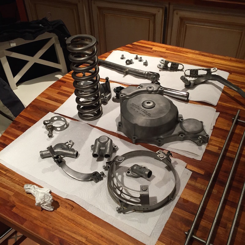

Donc je vais pouvoir bientôt sabler mes carters, couvres culasses ou pas car ils sont plutôt propre encore...bequilles sélecteur pdédale de frein..
Pour le reste j'me pose des questions. Les biellettes si je les microbille j'peux les laisser comme ça ou il faut que je les peigne ? Les supports d'étrier aussi ? Ils sont sensés revenir à leur état naturelle
Les jantes ? surtout mes rayons si je les mircobille ils vont perdre leur traitement et devenir gris satiné donc du coup la roue je ne peux pas la microbiller on est d'accord ?
Il reste le ressort d'amortisseur aussi et je crois que ça sera tout. Couvercle de pompe a eau peut être.
J'ai hate de pouvoir tester ça. J'ai un sac de 25 kg de microbilles de verre 200 300 microns et 15kg de bicar aussi.

Des nouvelles du front pas grand chose mais ça avance calmement...
Le cadre est revenu du thermolaquage. Je suis clairement déçu de la couleur. Mon père me dit de pas s'en faire on le voit pas le cadre sur cette moto.
La microbilleuse home made marche bien, c'est quand mm sympa et surtout pratique

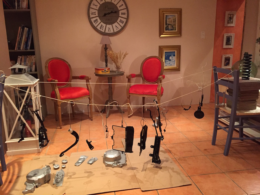

Quelques éléments peints avec de la peinture noir epoxy séchage air de la marque spirido. J'ai un léger doute de la résistance quand meme. Il est vrai que j'ai peint dans les granges avec un canon à chaleur... Rien a pris feu je vous rassure. Les pièces ont été vernies avec un vernis 2K que luc m'a gentiment conseillé. Merci à toi luc.
Les jantes sont mis a nues et seront peintes en noir avec les rayons seulement vernis
Voila plus qu'à continuer quand le temps le permet.
A plus.

Tu pourrais nous faire un post à part détaillé ???Superhawk a écrit :...

IL n'y pas que LA BRETONNE qui niche ça belle AFRICA dans le salon?? n'est ce pas Nicoo et GEGE.

Il fait trop froid dans les granges et trop humide... Là c'était un cas de force majeur
Pour le post détaillé pas des soucis je vais m'atteler à la tache

Sympa les guirlandes dans le salon, t'es soit en avance pour Noël soit en retard !

Pour info, ça avait eu le temps de bien sécher dans la grange, donc pas d'odeur dans le salon. Attendez de voir les photos de la microbileuse alors
