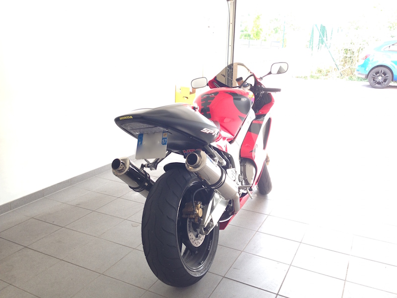

On est plutôt Honda dans la famille, étant moi meme propriétaire d'un SP1. La voici.
Malheureusement une petite glissade dans un rond point ne la rend plus aussi gracieuse :oops:
Mais c'est un autre sujet...

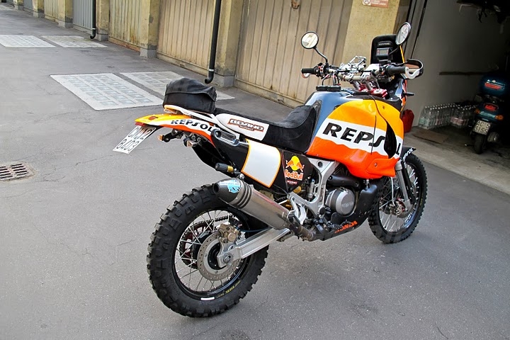

Voici la photo qui nous a fait craquer pour reprendre un xrv §bave
C'est pas mal non plus ça §youhou

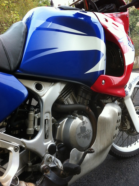

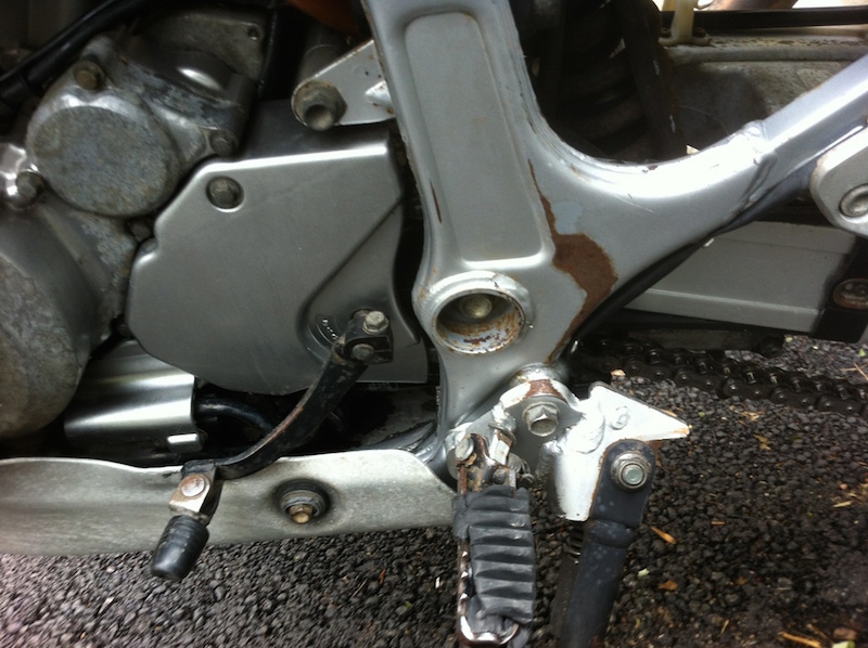

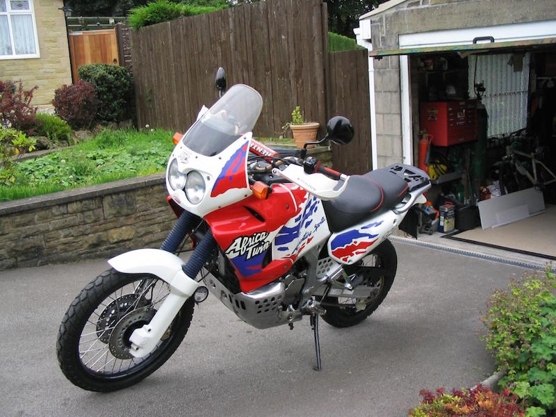

Voila la bete de 2001
IMG_0878 - copie.jpg (114.29 Kio) Vu 1618 fois
IMG_0875 - copie.jpg (178.05 Kio) Vu 1618 fois
Je pensais faire sabler et peindre le cadre à l'époxy.
Les jantes j'ai vu le résultat sur celle de lulumodulo je trouve ça top. Parce que dérayonner les deux jantes avec des rayons que je ne suis pas sur de pouvoir remettre, je sens qu'on va pas s'y retrouver niveau budget.
J'aimerai partir sur du noir.
La tete de fourche est fissurée a l'avant. Il y a pas mal de boulot sur la titine, de quoi s'occuper l'hiver...
Niveau moteur, un bruit coté embrayage un peu plus présent en débrayant au point mort mais absent une fois une vitesse enclenchée.
J'avais déjà pu lire pas mal de sujets sur les différents roulements qui peuvent être responsables ainsi que les fameux ressorts derrière la cloche §bandit §bandit

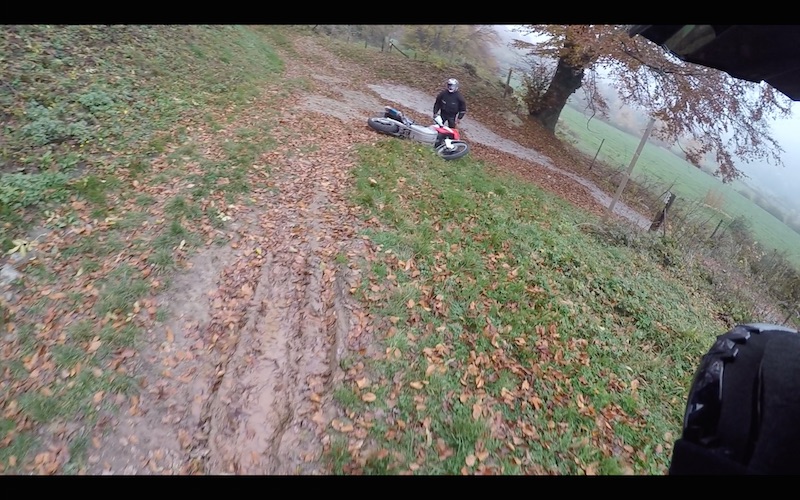

Bon ça y est l'africa a été inauguré... §alut
En voici la preuve
Capture d’écran 2015-11-01 à 19.05.16.jpg (189.25 Kio) Vu 1397 fois
Pas de bobos pour le padre mais la bulle hs et la tete de fourche meme avec de l'acétone et de l'abs en rajout ça commence à faire bcp... Elle avait déjà besoin de soin. Le réservoir n'a rien c'est déjà ça.
Si quelqu'un a ça en reserve...
Je suis conscient que la TDF c'est presque introuvable §pleur
