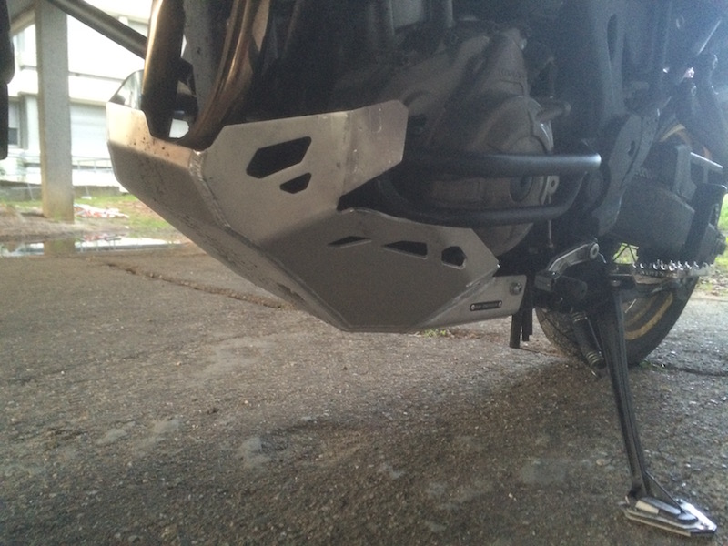

Je viens de monter le sabot SW Motech sur ma bécane "version standard" voici les photos
Maintenat j'attends les crash bar Touratech 8-)
Coté droit
Coté gauche

#27 Message par Cariboulio » 08 juin 2016, 12:54
Ce qu'elle est propre ta moto :)
