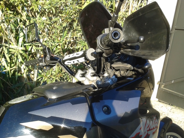

Voici les photos
- Fichiers joints
- 20161204_093512[1].jpg (244.78 Kio) Vu 3373 fois
- 20161204_093500[1].jpg (216.88 Kio) Vu 3373 fois
- Camel
- Messages : 4880
- Localisation : Villemoirieu
Re: Guidon
Pour le TT, ça doit être pas mal, il a l'air bien haut
T'as pas les bouts de guidon qui sifflent quand tu roules, des fois?
Sur ma 2003, il manque une massellotte et ça siffle si j'ai le vent de travers

Ca y est ,11000 monté,beau produit en alu brossé pour un prix contenu.
Sacré différence de poids avec l'origine,il est plus droit ,tout de suite
on se sent mieux.
J'avais hésité avec un 28 mm,mais ils sont plus chers et achat des pontets adaptateurs....Au vu de l'épaisseur
du tube,y'aura pas de problème de rigidité
Donc reçu en 88 cm,et coupé à 83,rien ne tire sur les fils,juste la poignée de gaz
à ouvrir pour la positionner affleurante à l'extrémité du guidon pour pas trop tirer sur les câbles.
Voilà,il ne reste plus rien de doré,les jantes étant poncées depuis bien longtemps,elle fait
bien plus viril comme ça, non ?
