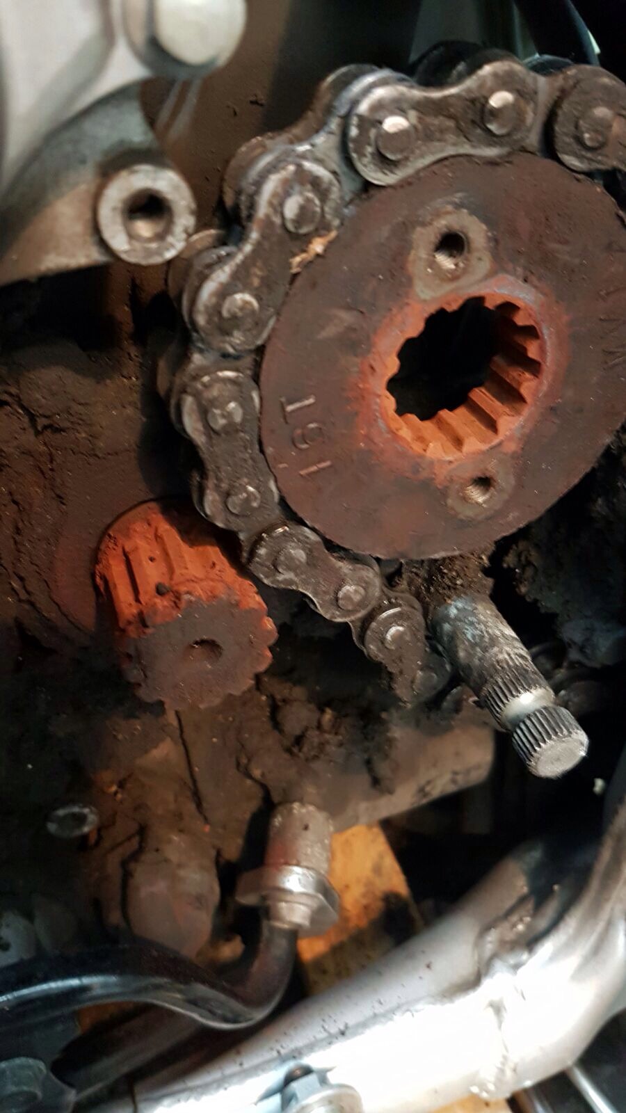

Effectivement Africalain, le résultat est propre sur les vitres en plastique ! et idem pour la selle Bebert

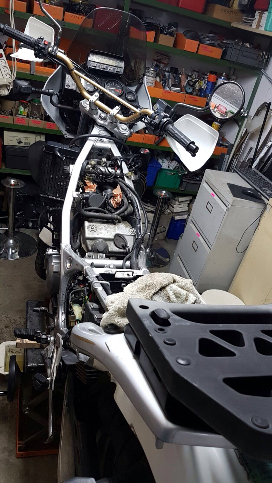

La bête a été déshabillée davantage

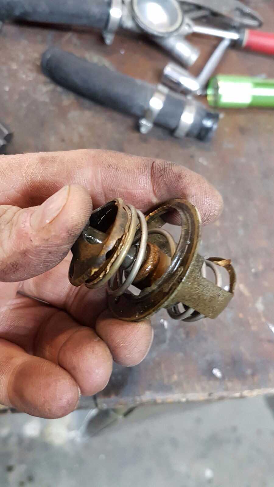

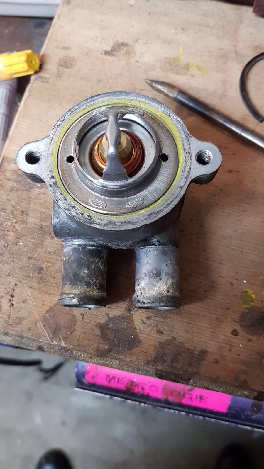

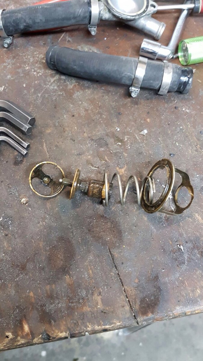

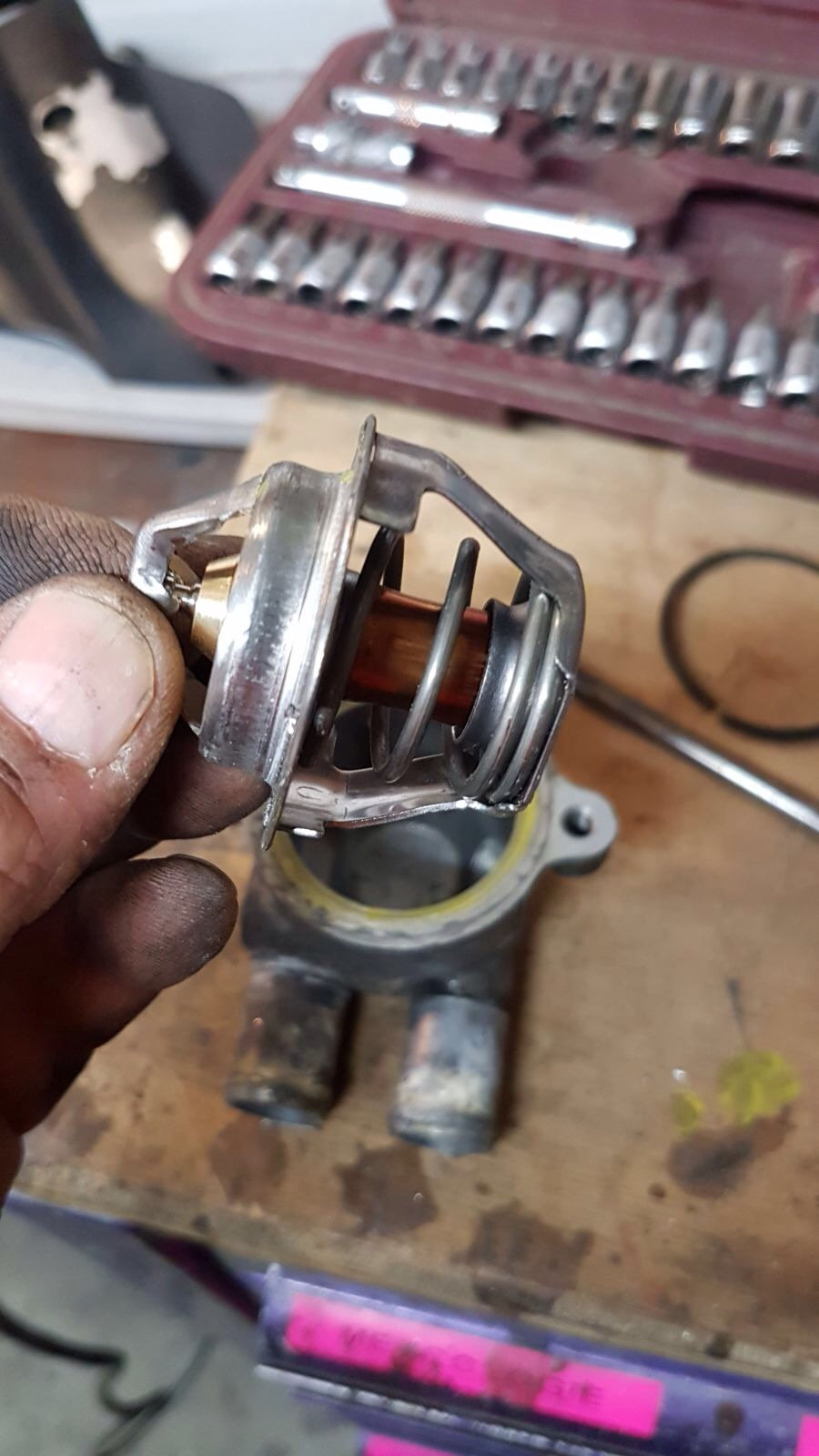

Pour ce qui est du circuit de refroidissement, le calorstat est mort, à changer donc

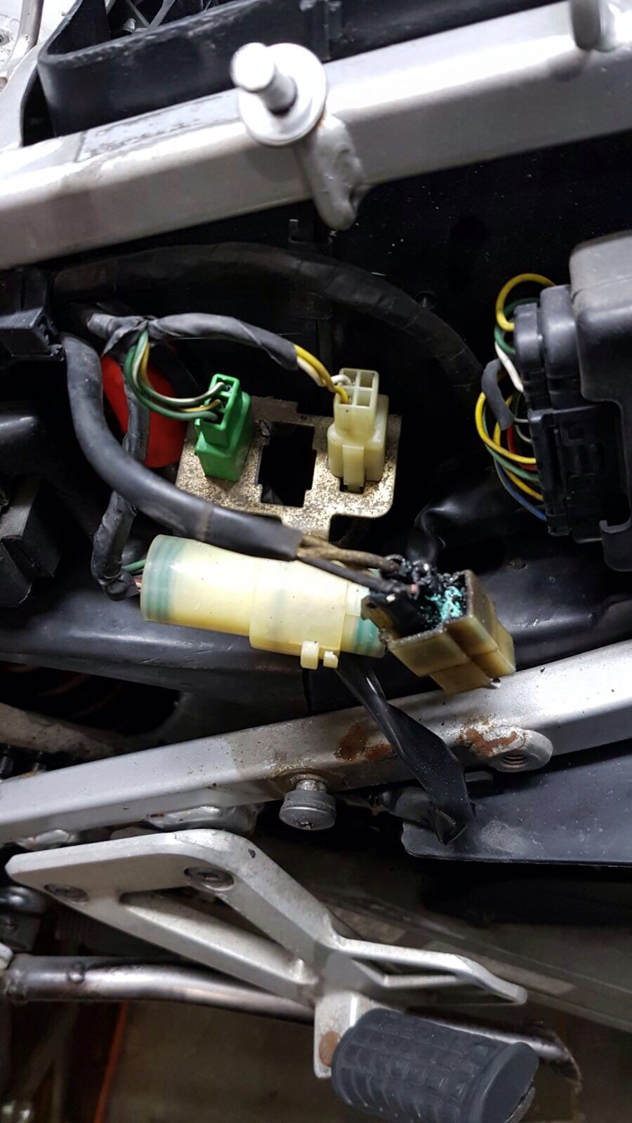

Certaines connexions électriques ne sont pas très propres

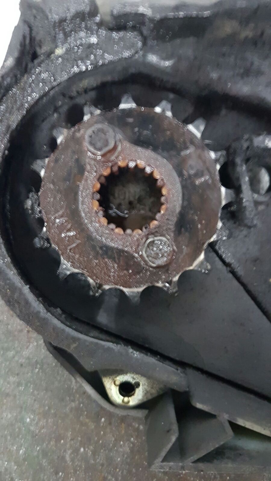

Mais bonne nouvelle, l'arbre de sortie de boite est en bon état, juste bien rouillé mais pas du tout bouffé
Le pignon, lui, est à remplacer ! (il a peut-être le kilométrage de la moto)

Avec un connecteur comme ça, même pas la peine de mesurer la tension, c'est changer direct
Met un domino 16A en attendant de souder ou de mettre un connecteur neuf.
C'est ce que j'ai sur l'une de mes @t depuis le printemps dernier et je vais voir combien de temps ça dure avant de s'oxyder.

l' ASB semble tout de même un peu entamé : pour être tranquille, tu peux mettre un pignon "Stefter"

Circuit de refroidissement ok, mon père a trouvé calorstat et sondes neufs chez un détaillant (Durand à Rives pour ceux qui sont pas loin). Il a fallu adapter un peu le calorstat mais c'est le bon indice thermique ;

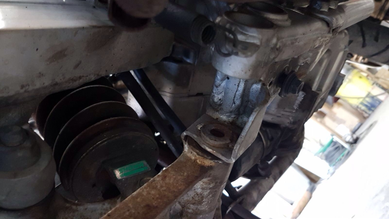

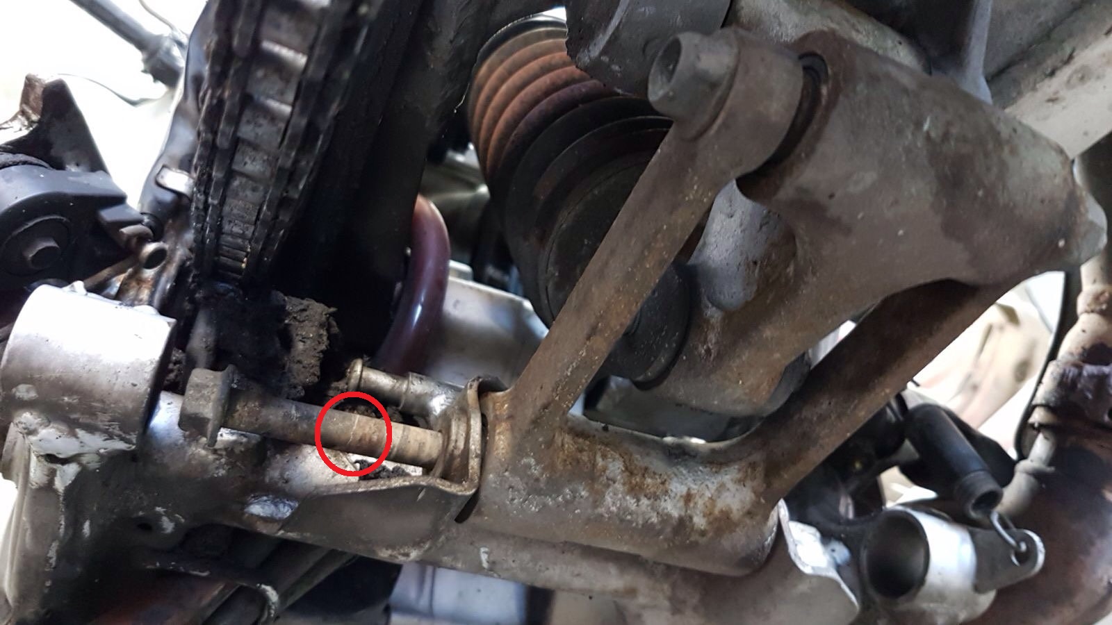

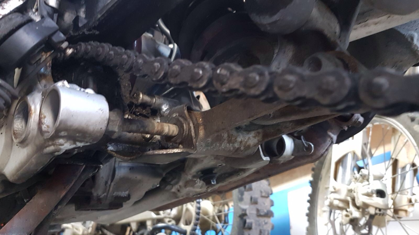

Au chapitre des mauvaise nouvelles, l'axe qui tient les biellettes de l'amortisseur AR cassé, et sur le point de se faire la malle ...
Des conseils là dessus ? C'est une vis classique ou spéciale ?

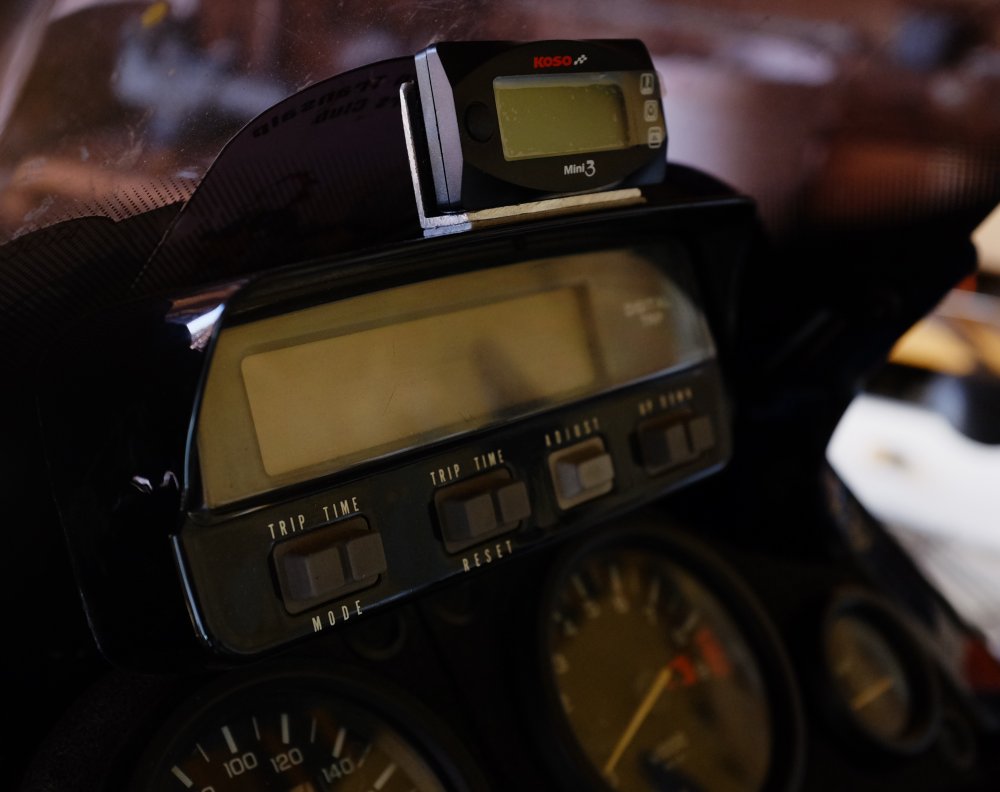

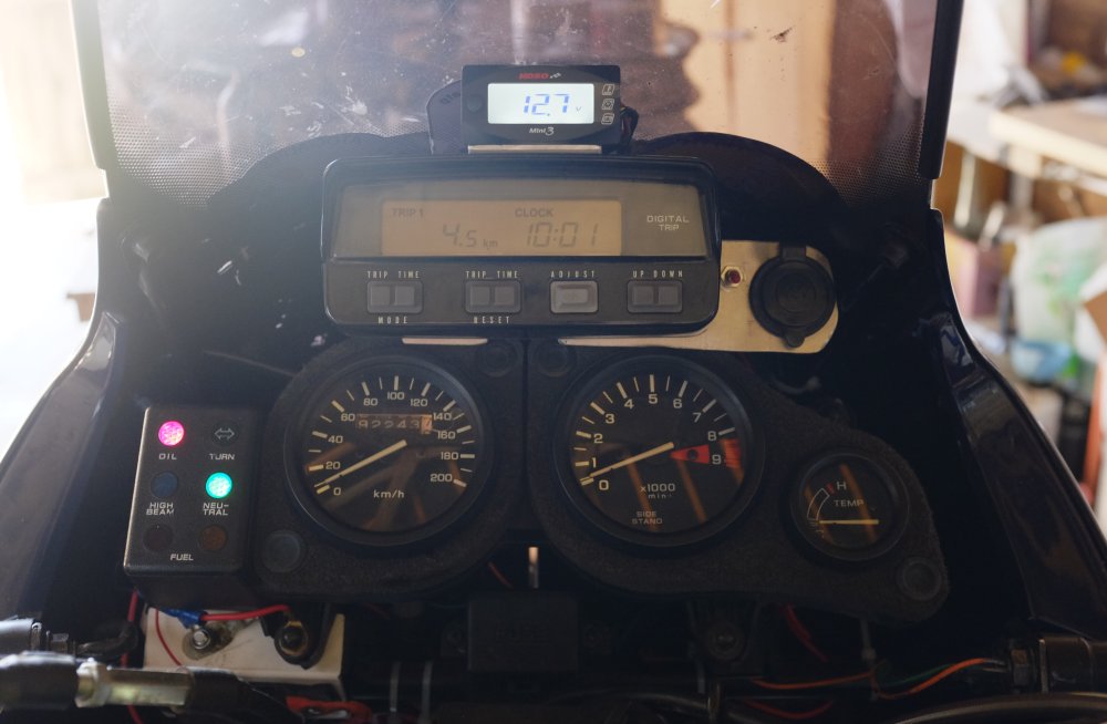

Chez Louis d'ailleurs j'ai repéré ce petit instrument qui fait horloge, température ext et autre température (eau par exemple) : https://www.louis-moto.fr/artikel/koso- ... r=10034785
Quelqu'un a déjà essayé ? un retour ?
Sinon il y a le modele horloge, température extérieure et voltmètre pour moins cher : https://www.louis-moto.fr/artikel/koso- ... r=10034905

Vu l'état de ton axe, vérifie bien les autres, ainsi que tes roulements à aiguilles et les entretoises
Pour les roulements à aiguilles, ne prends pas peur
c'est facile à les remettre en état (les sortir, nettoyer et les replacer avec une graisse épaisse pour qu'ils restent en place).

j'ai le moins cher, ça fonctionne très bien.Lepicvert a écrit :Chez Louis d'ailleurs j'ai repéré ce petit instrument qui fait horloge, température ext et autre température (eau par exemple) : https://www.louis-moto.fr/artikel/koso- ... r=10034785
Un seul regret, c'est que l'alarme sur le voltmètre ne fonctionne que pour tension trop faible (tu définis toi même la limite)
J'aurais préféré les bornes hautes et basses mais c'est quand même un bon produit à mon goût.

Pour le calorstat, je demande à mon père la ref exacte, pour le prix c'était 10e et pour ce qui de l'adaptation, un coup de meule pour qu'il s'adapte à la pièce d'origine

Dis moi, est-ce que tu aurais une photo de ton tableau de bord histoire de voir ton installation ?
Bebert, merci pour ton retour ; c'est dommage qu'il n'y ai pas un modèle qui rassemble voltmetre, température eau/huile et horloge ...
- Bebert
- As du franchissement
- Messages : 11097
- Département : 01 Ain
- Localisation : ze Bresse
- Âge : 45
Re: L'Africa Twin du picvert - RD07A '98
un bout de cornière alu et scotch double face sur le tripmaster...

L'axe a l'air vraiment cassé / fendu!!
avec Dode, vérifies bien tout le reste parce que j'avoue que c'est la 1ère fois que je vois cette axe cassé!
Il n'avait pas l'air d'avoir déjà vu le jour et de la graisse celui-là...
pour le calorstat!! Je ne pensais pas que l'on pouvait trouver de l'adaptable comme ça! Bien joué!

je dois être bigleu
je regarde les photos dans tous les sens mais ne vois pas la cassure de l'axe
- Bro7
- Messages : 7466
- A remercié : 22 fois
- A été remercié : 35 fois
- Âge : 43
Homer a écrit :je dois être bigleu![]()
