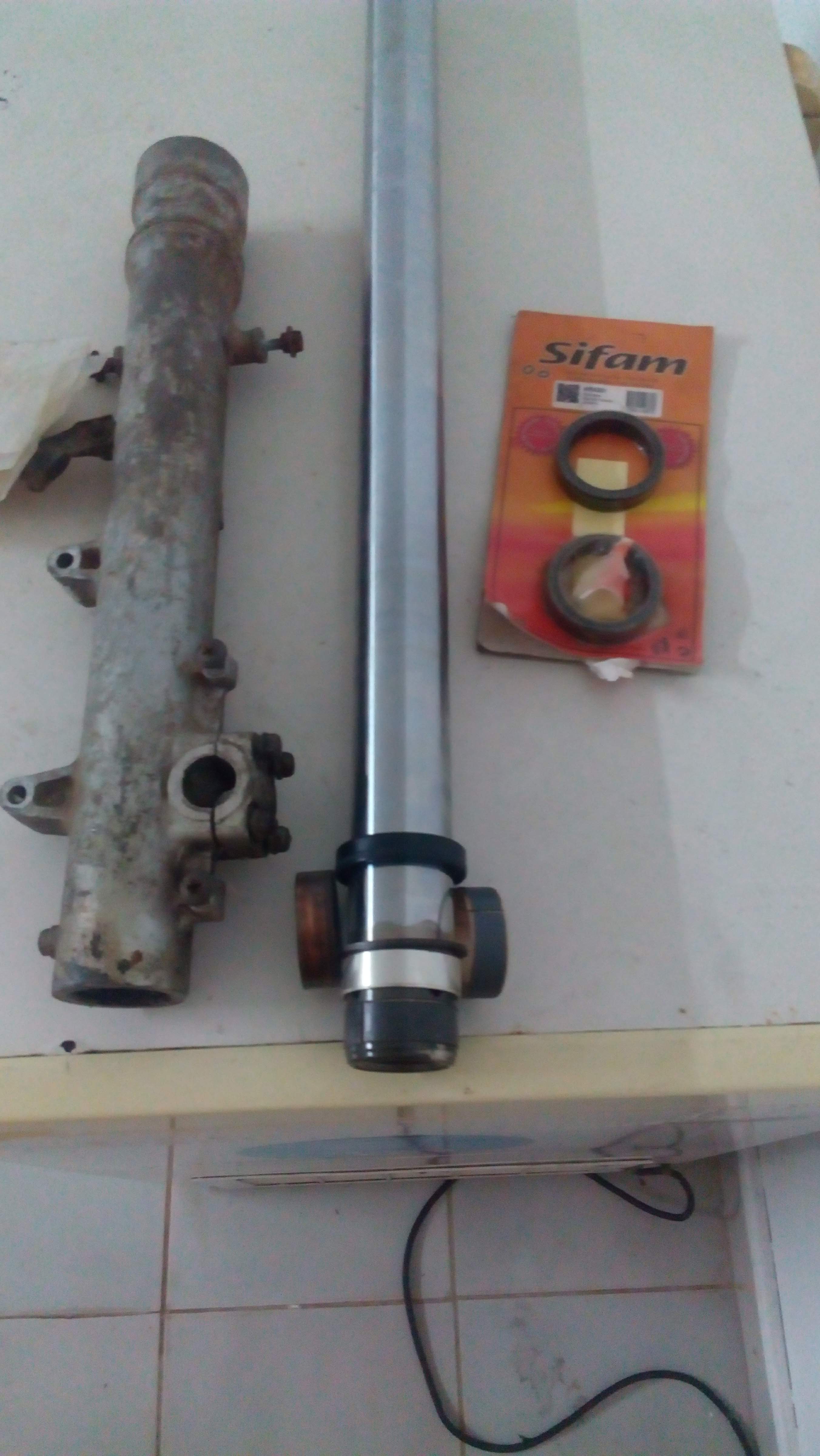

Avec le stockage longue duree, on a remplace les durites de carburant, vidange les freins et le circuit d eau. L inspection des elements mecaniques n a rien revele de mauvais. Pas de jeu sauf à la roue avant. J ai change les roulements. En meme temps elle ne roule que tres peu et n avait que peu de km quand mon pere l a eut en 95. Elle n a que 43 mille km. Je sais la corrosion lui donne plus de vecu qu elle n en a vraiment (salinite et humidité equatoriale). Au passage, refection et vidange fourche. Caches poussiere d origine conserves. Sont d excellente qualite

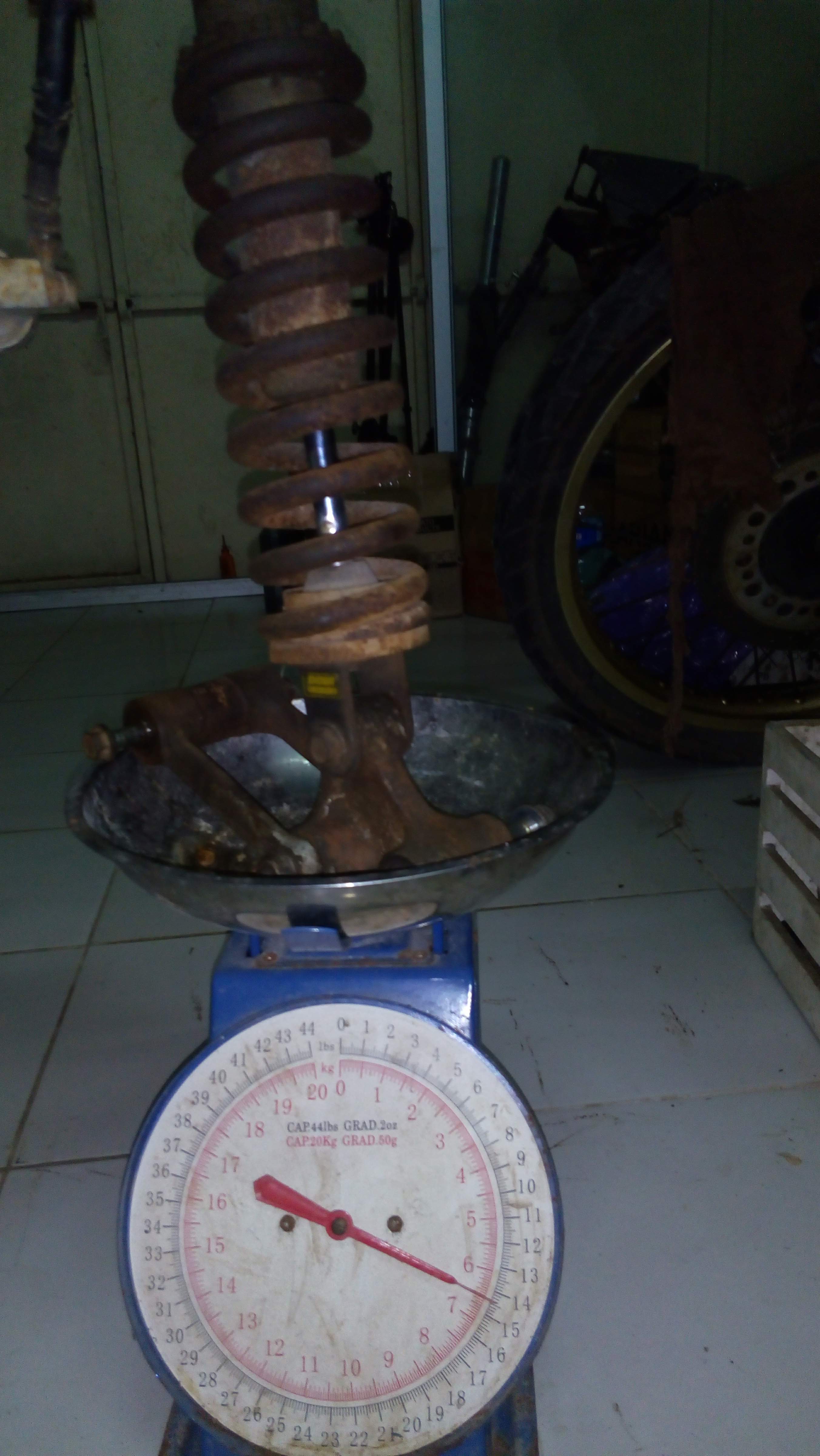

Matez moi la gueule et le poids de cet ensemble amorto/basculeur/biellettes.

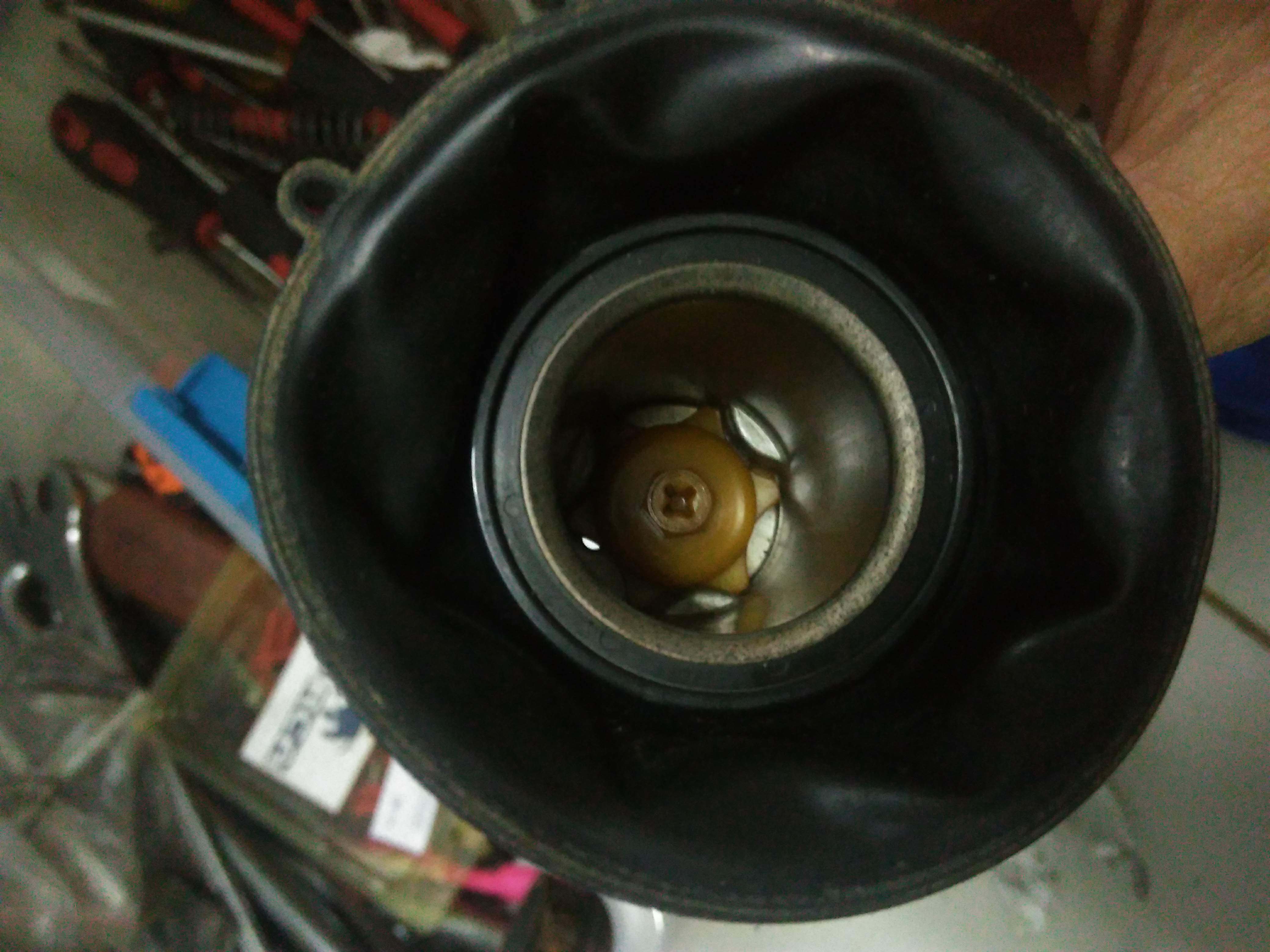

Je vais en choquer certains mais j ai remonte comme ca ou presque. Juste un petit nettoyage et j ai surtout degrippe le systeme de compression de la bonbone. La vis etait serree à fond mais l amorto restait mou malgre la precontrainte serree à fond. Maintenant ca va mieux.

Avec un ohlins et des bielletes en alu faites maison, on devrait tomber à 4kgs max contre 6.5 la. Ok le poids est bas place donc le ressenti ne sera pas forcement significatif mais bien sûr la qualite de l element ohlins fera la difference. Dans l ideal si les competences sont là, autant revoir la cinematique pour assurer un meilleur grip. Là il y a longtemps que je suis largué

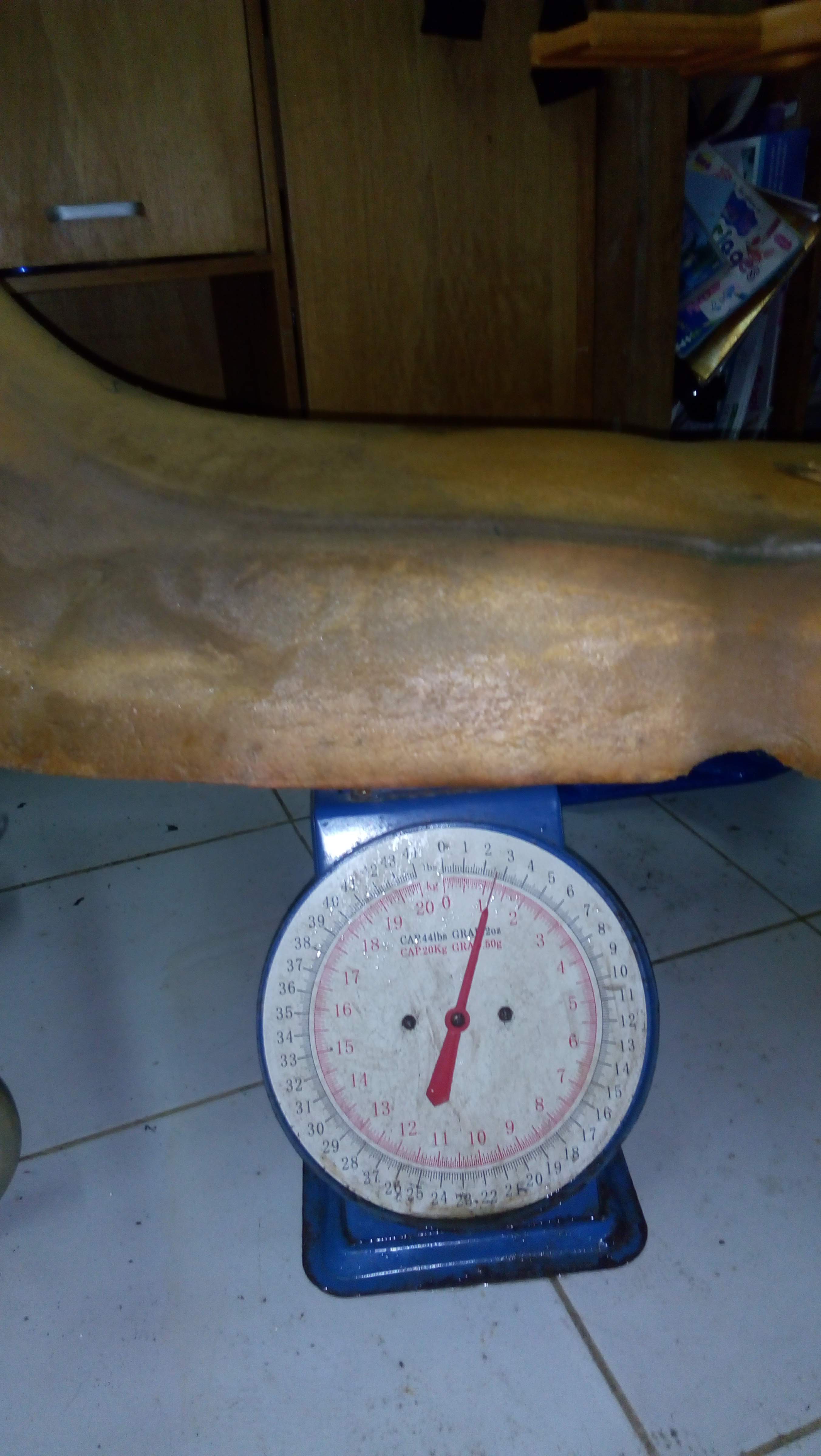

Par contre, I ai bien gagne 1kg sur la selle et là ca vaut le coup

Matez moi ca. Au moins 2.4 kgs pour la selle d origine sans la housse ! J ai mis une mousse haute densite et hydrophobe qui ne pese que 200g au lieu des 1.2kgs d origine. Je stocke la mousse d origine avec les autres elements tombes et à restaurer

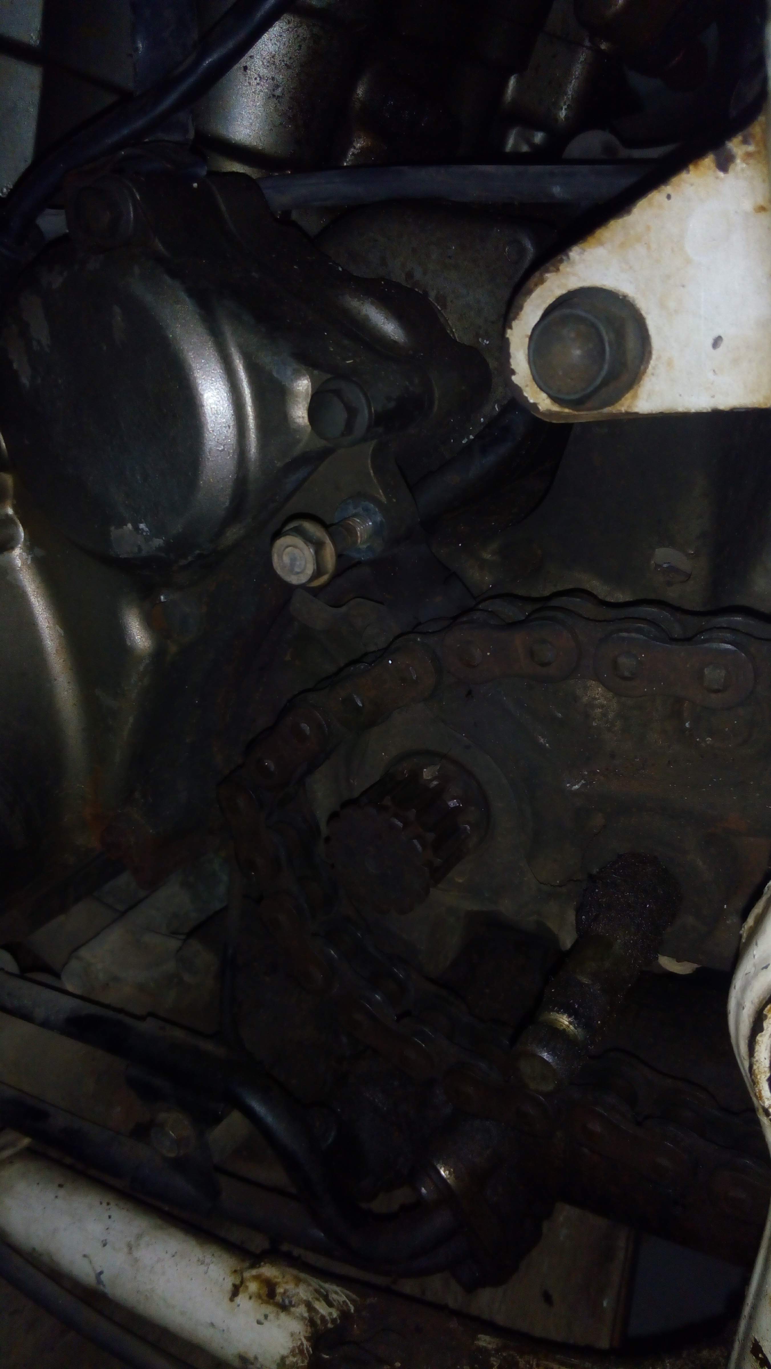

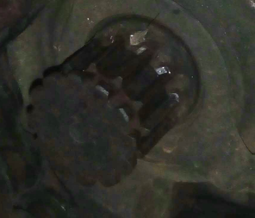

ton axe de sortie de boite semble bien malade quand meme!

Salut Stefter. Non je n ai aucune marque dessus. Sans doute la photo qui rend mal. Je roule d ailleurs toujours un peu trop detendu

Pourtant, l'ASB semble biseauté au niveau de la partie qui reçoit le pignon.

Voici une autre photo

Oui, il est bien mûr! On dirait que les dents sont aux deux tiers mangées. Tu n'as pas un jeu important en rotation?

Oui vous avez raison et je viens de voir ca en comparant avec une photo d un axe neuf ! Merci à tous pour les retours.
Jamais ouvert le moteur meme pour l embrayage donc je vais chercher un axe et le garder dans un coin. après moi je roule tres peu avec cette becane

Changement d'ASB = ouverture complète du moteur !

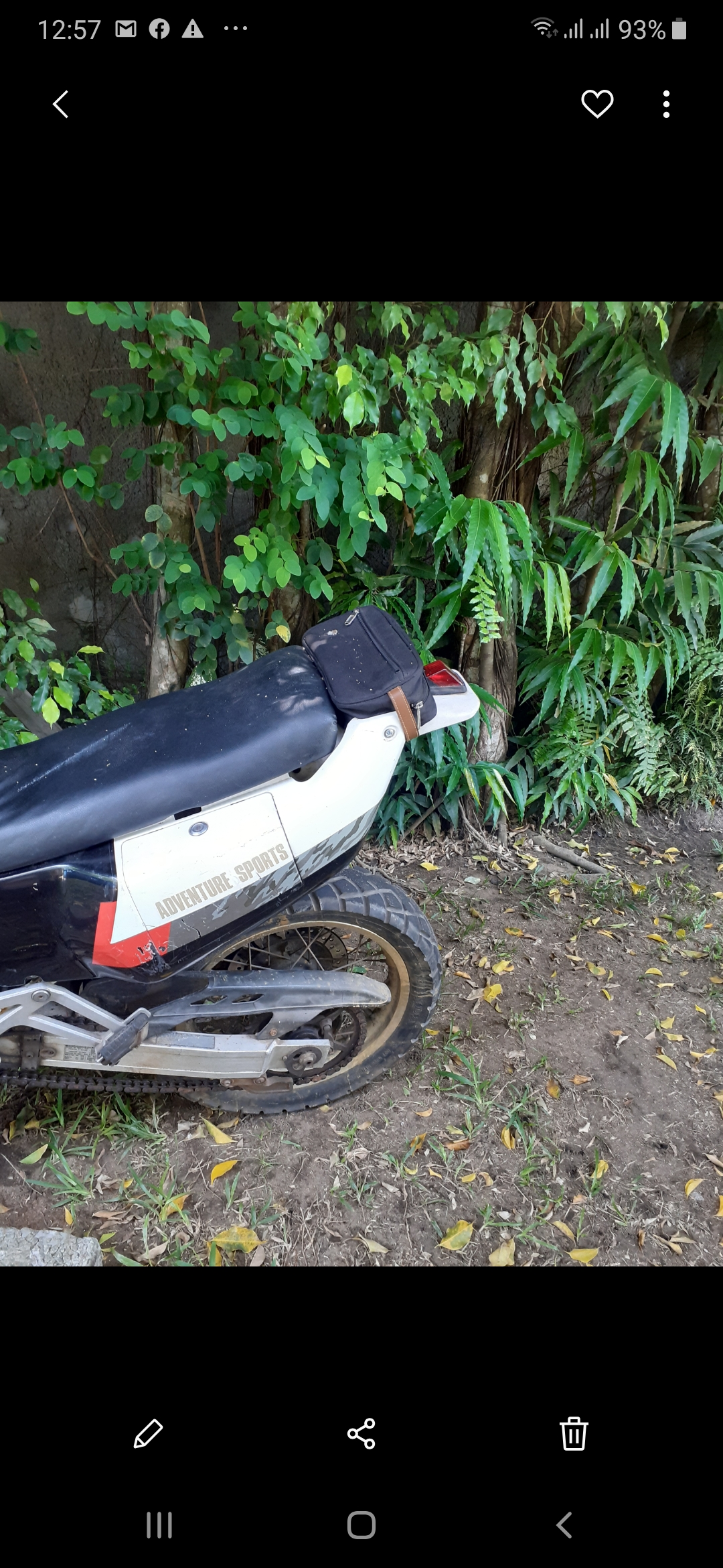

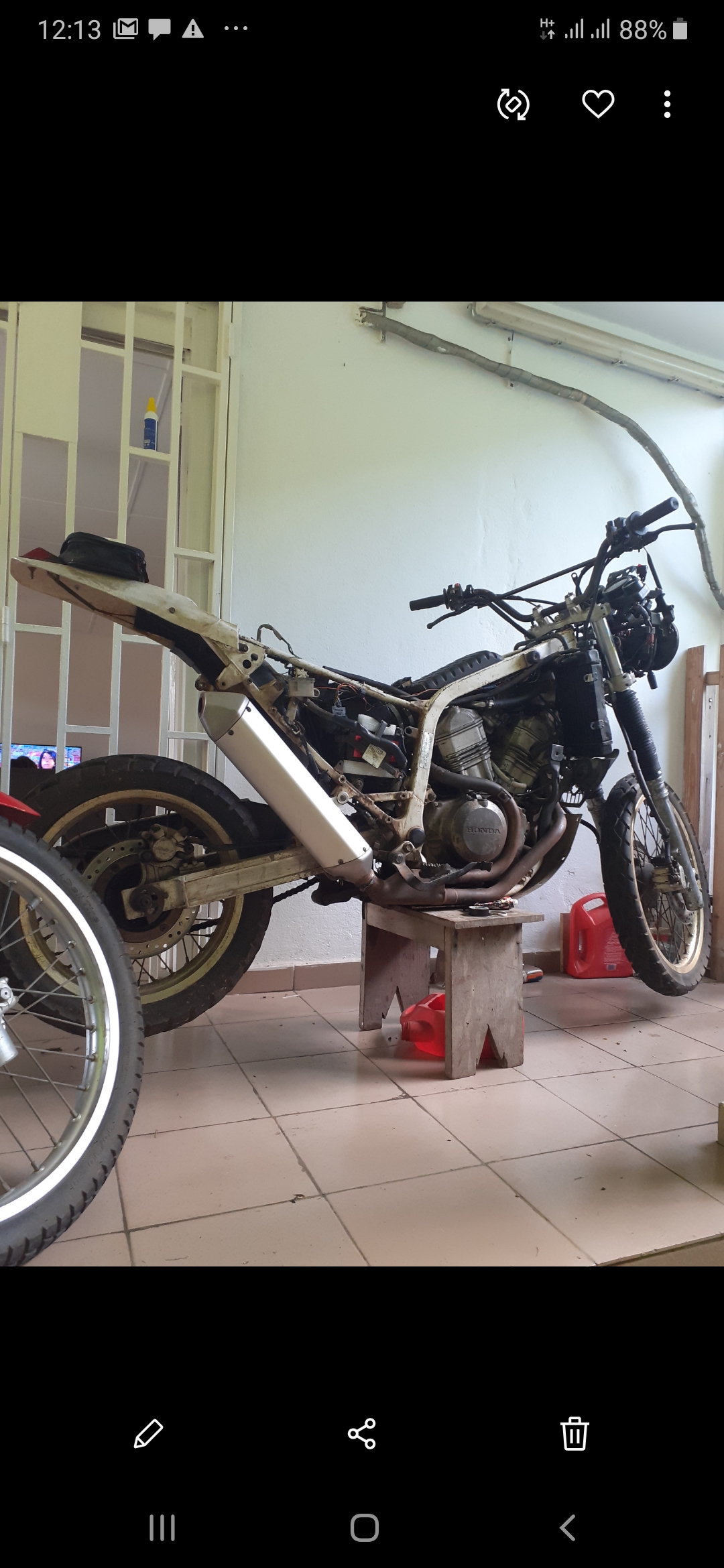

Là boucle arrière supprimée avec remplacement garde boue cross plus sacoche (Lancel :) ) à fond rigide maison

Je vais rajouter une bavette qui donnera un second feu stop et tiendra la plaque et les clignos. Gain de presque 4kgs

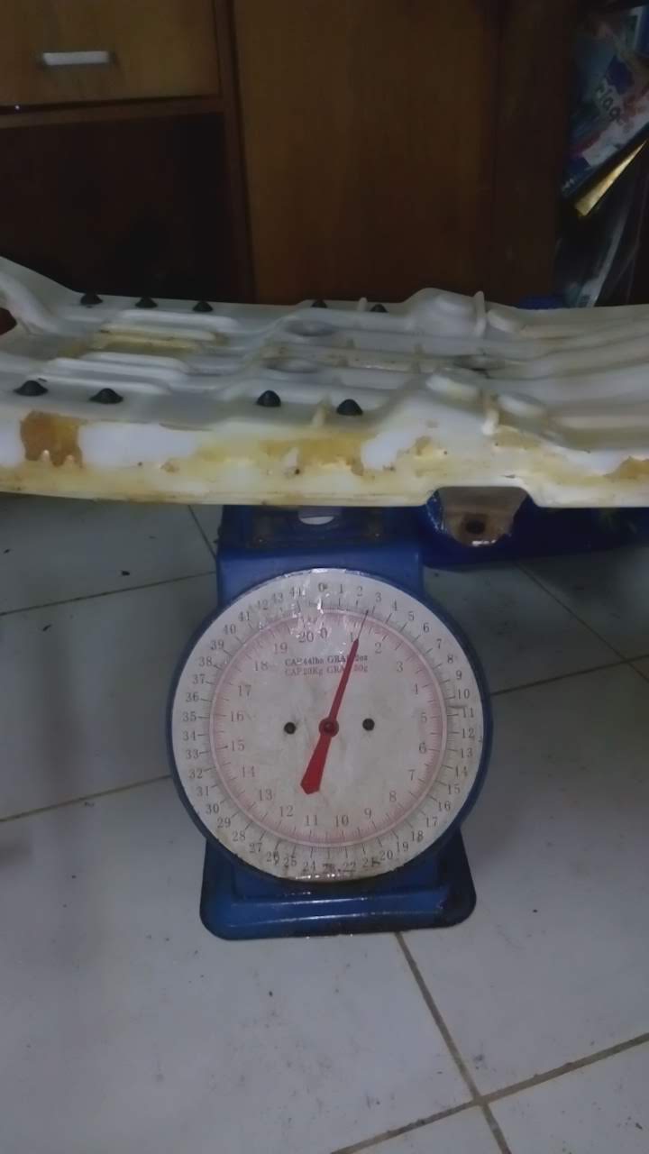

La structure de selle avec ses attaches en acier font 1.2kgs. En fibre de verre (qui reste relativement economique à faire), on devrait tomber à 500-600g, à condition de tout faire d un bloc ( plus d attaches en métal, comme sur pas mal de motos d ailleurs)
