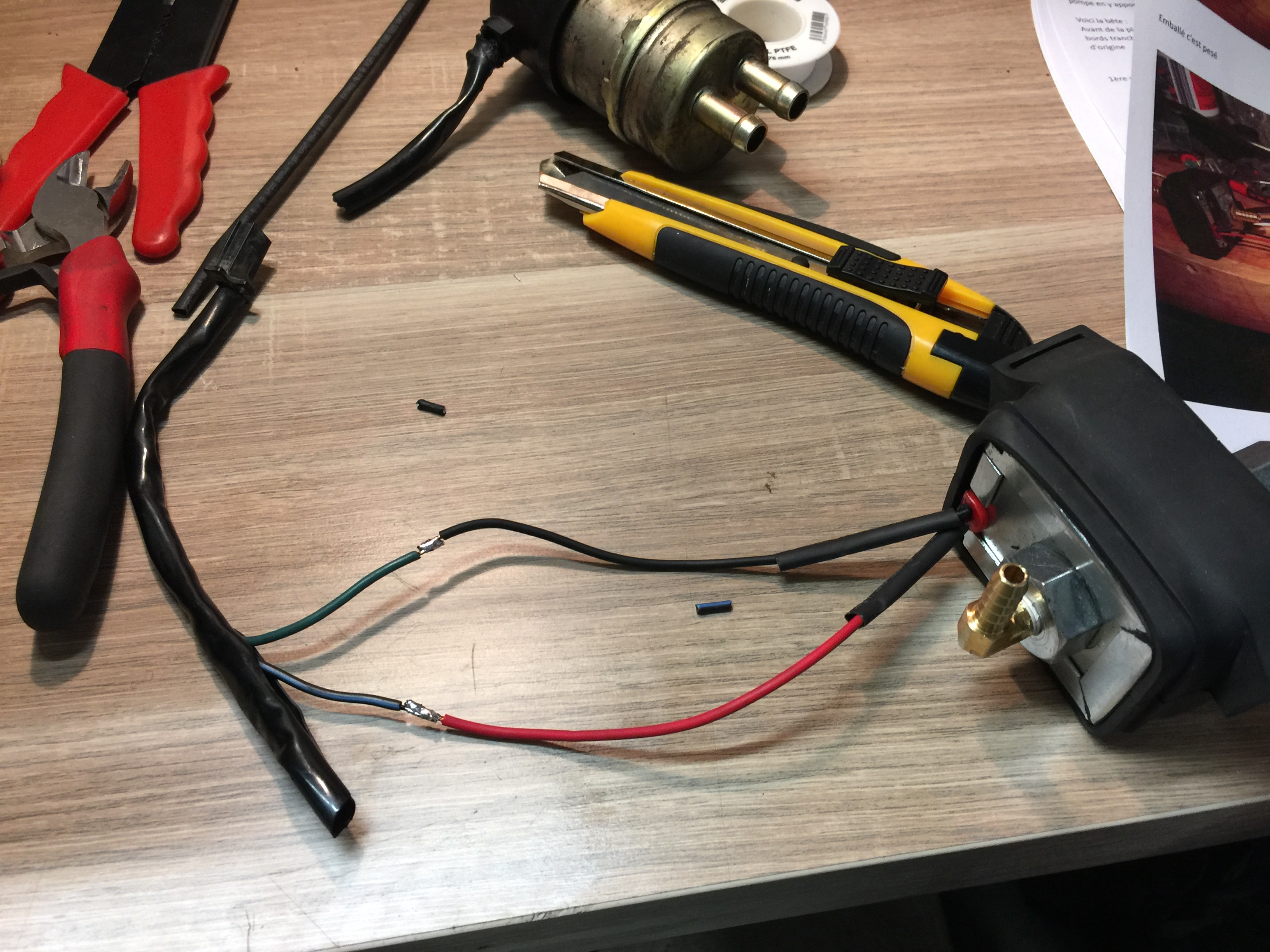

Pompe à essence changée.
J'ai réussi à mettre le caoutchouc de l'ancienne suyr la nouvelle mais c'est costaud.
L'astuce c'est de la coincer dans un étau et de prendre 4 tournevis plats. Il faut 4 mains donc l'aide d'une autre personne (ou alors une malformation)
et mettre un peu de WD40 pour que ça glisse plus facilement.
coupage des pattes de fixation
meulage pour pas déchirer le coutchouc
mise en place du caoutchouc
le teflon sur les raccords c'est un jeu d'enfant
Essai de la pompe avant de la monter
raccord electrique
propre.
Et voilà

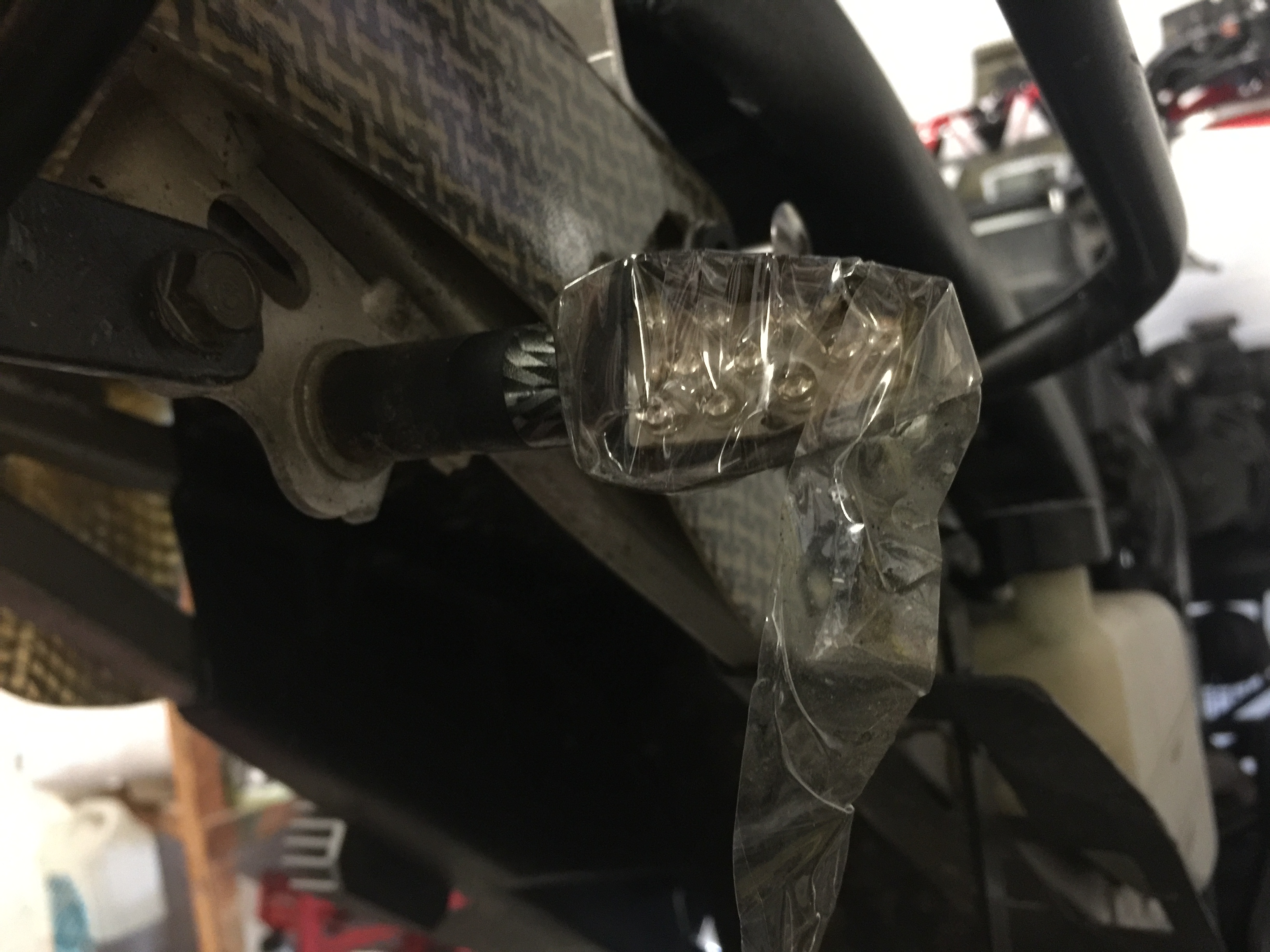

Pas très envie d'attaquer le gros chantier du raccordement des LP, du coup je m'attaque à un truc plus modeste : les clignos arrière :
Avant
Après
Plus qu'à isolér et planquer proprement

Le Jardinier a écrit : 09 déc. 2017, 20:14 Plus qu'à isoler et planquer proprement
Si je peux me permettre une remarque, il faut torsader tes conducteurs entre eux avant de les souder.
