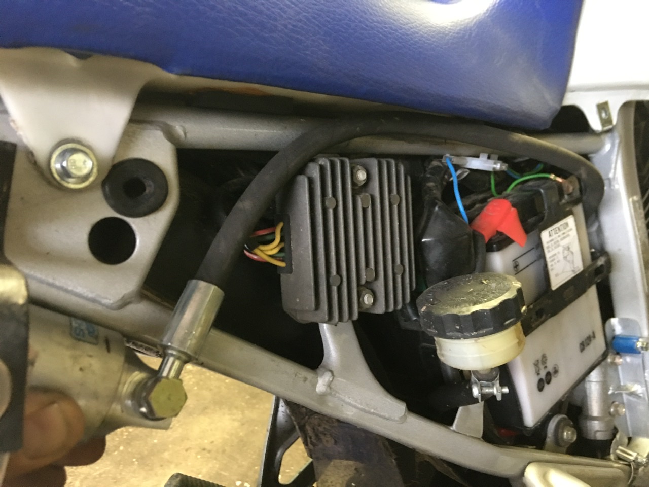

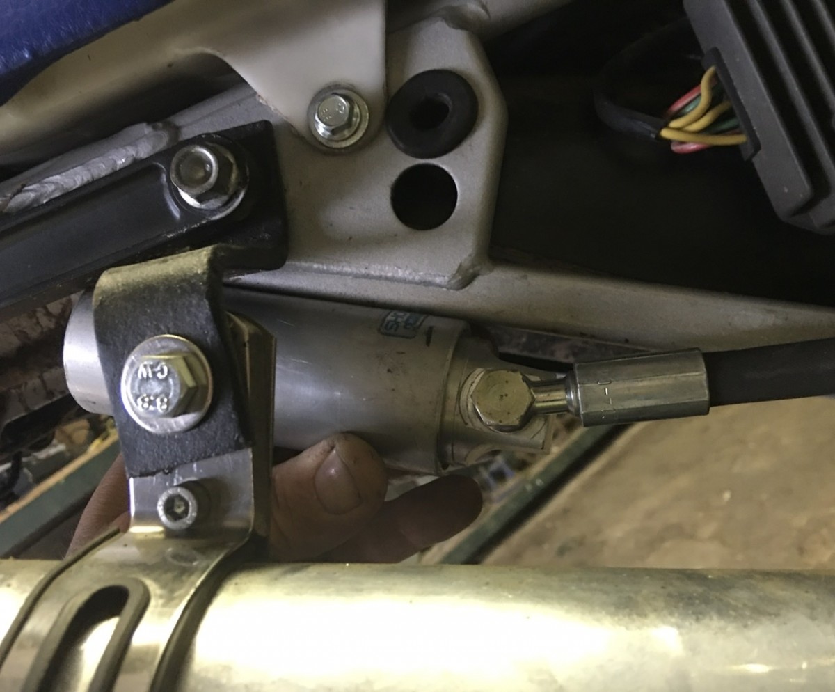

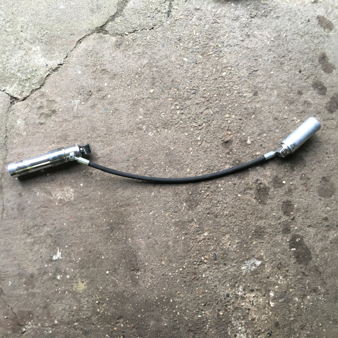

Ça y est, le boîtier Ignitech est en route, réception sûrement Mercredi
Vu que je commence à bien m’amuser avec la machine, je commence à sentir les limites de l’amortisseur d’origine T@.
N’ayant pas le budget pour l’instant d’investir dans un amortisseur, j’envisage, en attendant, de modifier un de RD04 afin de deporter la bonbonne sur la partie arrière de la moto.
J’ai récupéré au boulot un flexible hydraulique que l’on utilise plus et des banjos.
Voici l’idée
Vous allez me dire, tu n’as que virer le vase l’expansion, c’est vrai, ça serait plus simple, mais j’ai envie de le garder.
Pour l’instant, ce n’est qu’une idée, j’essaie de voir par où je pourrais passer la bonbonne et la fixer.
Voici l’idée

faudra bien purger,
puis valve
et regonfler
- Dode38
- Messages : 23739
- A remercié : 173 fois
- A été remercié : 48 fois
C'est curieux
ça me fait penser à un amortisseur que jai modifié
TPS ou pas ? (Quelle année ta T@ en fait)Guiguy56 a écrit : 27 juil. 2020, 21:39 Ça y est, le boîtier Ignitech est en route, réception sûrement Mercredi![]()

Dode38 a écrit : 27 juil. 2020, 22:19 C'est curieuxça me fait penser à un amortisseur que jai modifié
Je ne l’avais pas vu celui la
Je vais d’abord faire un essai en posant l’amortisseur de 04 + chape rallonger pour voir si sa coupelle inférieure ne touche pas le ProLink, si il passe se sera au mm.

Modèle 87, sans TPS

Oui, flexible de frein arrière de KTMGuiguy56 a écrit : 27 juil. 2020, 22:55
Je ne l’avais pas vu celui la, c’est un flexible de frein que tu as utilisé
Il était en test de pression.

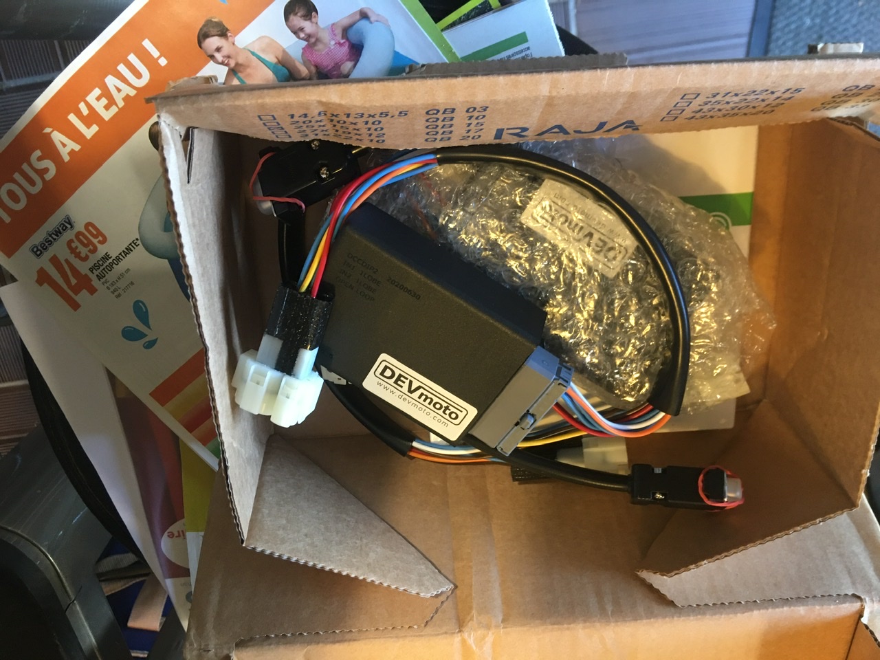

Ça y est, boîtier Ignitech reçu
Installation demain midi et roulage demain soir

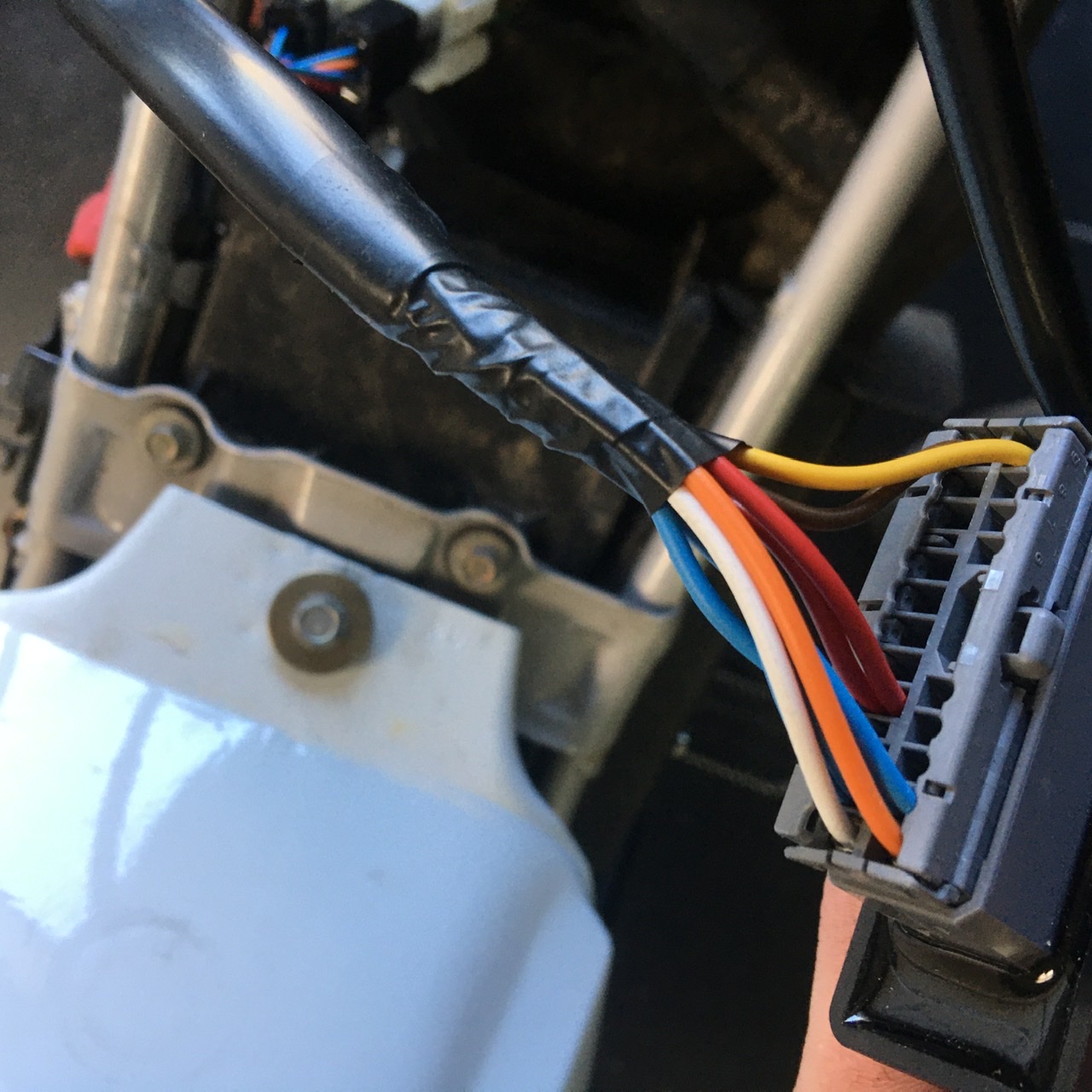

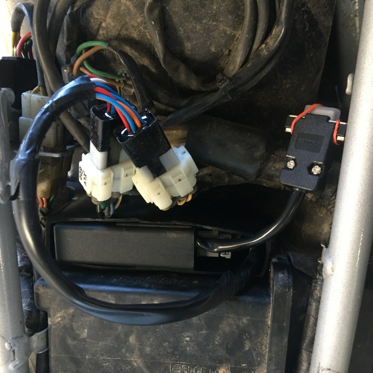

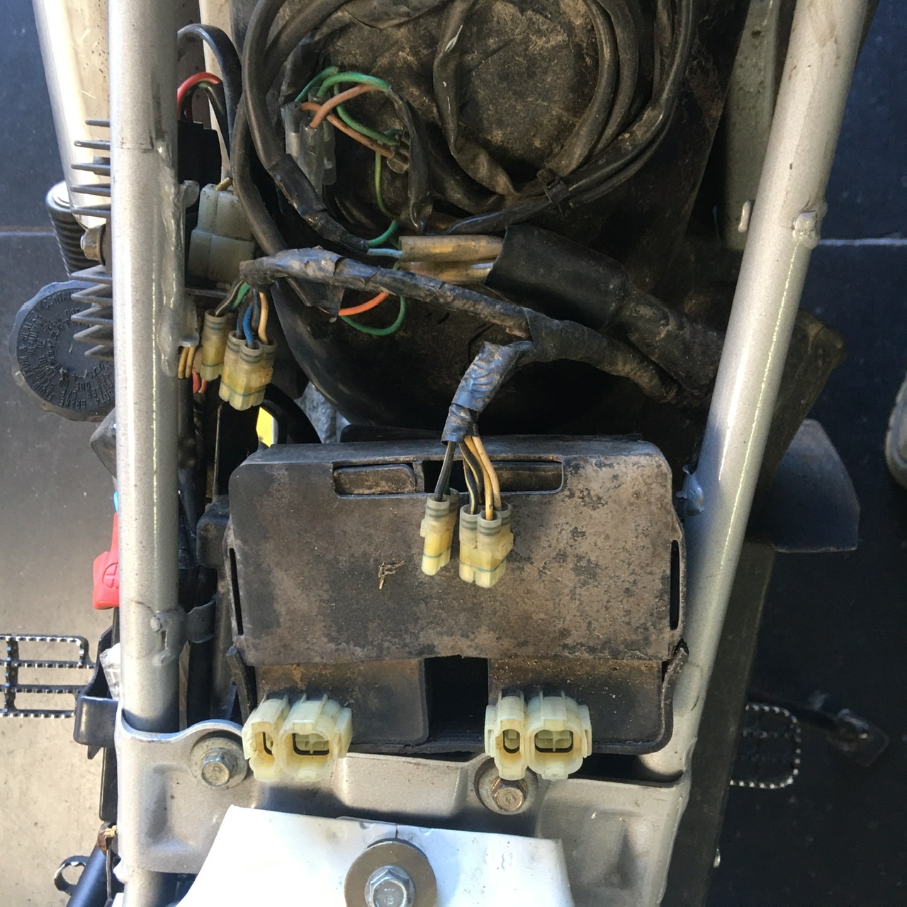

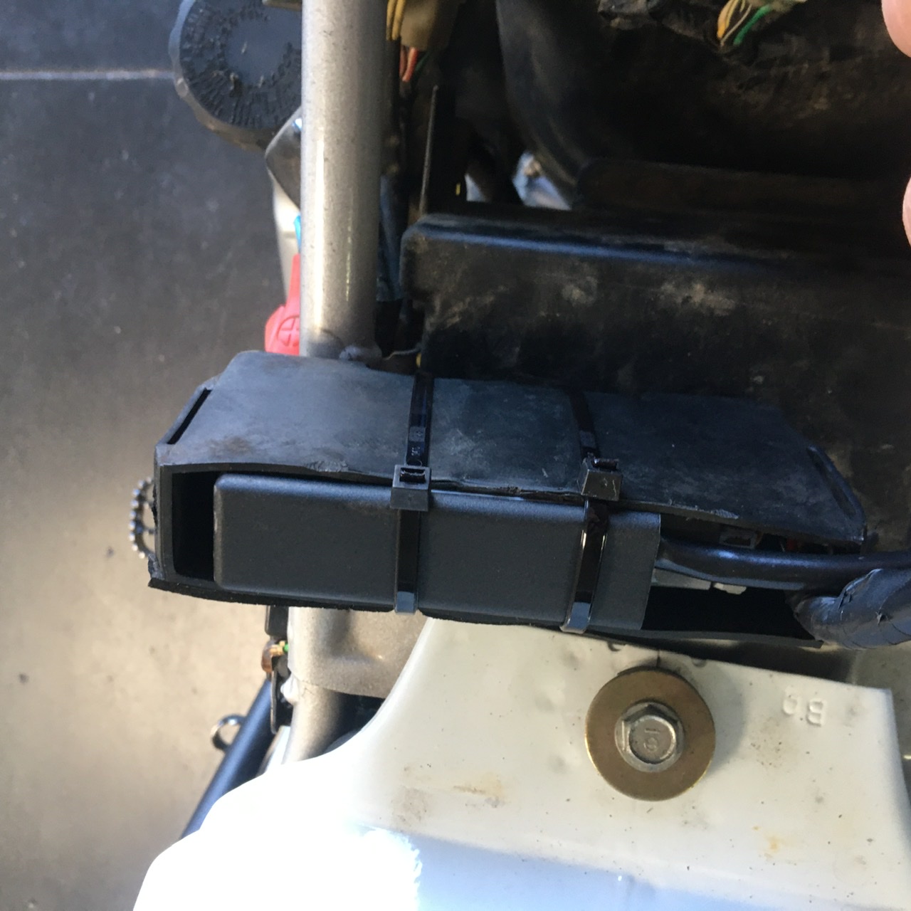

Petite pause ce midi, juste le temps d’installer le boîtier Ignitech.
Dépose des caches et de la selle, on débranche les deux CDI et je les sors de leur logement.
Je découpe les deux cloisons afin que le nouvel occupant prenne place
Un peu de ruban adhésif pour maintenir les fils et la gaine
Ignitech dans son logement et maintenue pas deux colliers plastique
Et enfin, un peut de rangement
Plus qu’à rouler

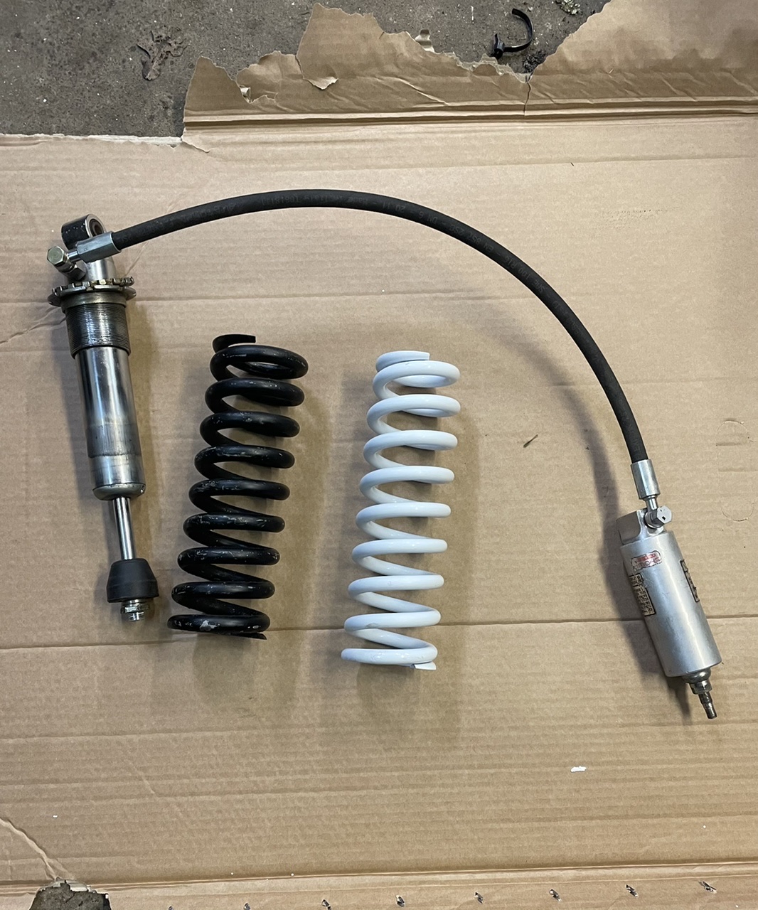

Bonsoir à toutes - tous,
Sur la T@ TT, j’ai conservé l’amortisseur d’origine et allongé la chape afin de pouvoir rouler avec, même n’étant pas un pro du TT, je me suis très vite rendu compte de ses limites
L’investissement dans un amortisseur neuf n’est pas encore au programme car d’autre projet maison et famille dans les boîtes.
Donc, je vais installer un amortisseur de RD04 que je vais modifier pour qu’il passe sur la T@.
J’ai déjà remplacé le flexible entre l’amortisseur et la bonbonne par un plus long mais j’ai une question à propos du ressort.
Voilà, j’ai 3 possibilités de ressort :
- je conserve celui de la 04 (le noir)
- je mets celui de la T@
- où je mets un de 650 DR (le blanc) qui me restait au fond d’une étagère
A votre avis

Bon, sur mes conseil de Pti-ju
, je vais monter le ressort de 04, car je ne suis pas très légé
, et de toute façon, il est prévu d’investir dans un bon amortisseur plus tard.
D’ici quelques jours, je vais la mettre sur le cric pour changer le pneu arrière, et prendre les mesures pour adapter ma fourche de RMZ 450

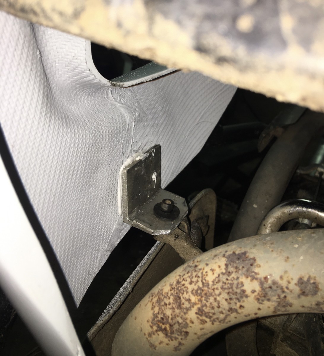

Pour Hallowerman, voici ce que j’ai utiliser pour fixer la tête de fourche Boano
Fixation bas, équerre alu collée au carenage
Et silent bloc utilisé pour la fixation sur le réservoir et araignée.
Qiilu 4x M8 M6 Supports en Caoutchouc Amortisseurs Anti-Vibration Silentblock Bobbins(VD30*20 M8*23) https://www.amazon.fr/dp/B076CCLR96/ref ... UTF8&psc=1

Hollowerman
- Ligne droite
- Messages : 16
- Enregistré le : 25 mai 2020, 15:23
- Département : 71 Saône-et-Loire
- Localisation : 42/71
Super merci !
J'avais vu vu ton équerre dans le fil. Ca a l'air bien réalisé !
Côté réservoir, du coup tu as un prisonnier dans les trous oblongs ?
Et pour le perçage de la tête de fourche, tu as présenté et fais ça à l'aveugle ?

Le silent bloc est fixé sur le réservoir, ensuite j’ai présenté la tête de fourche pour percer les trous en face des silent bloc.
Ensuite j’ai pris des vis de M6 à tête plate
https://a.aliexpress.com/_vPXnC3
En tout j’en ai 5, 4 sur le réservoir et 1 sur l’araignée.
