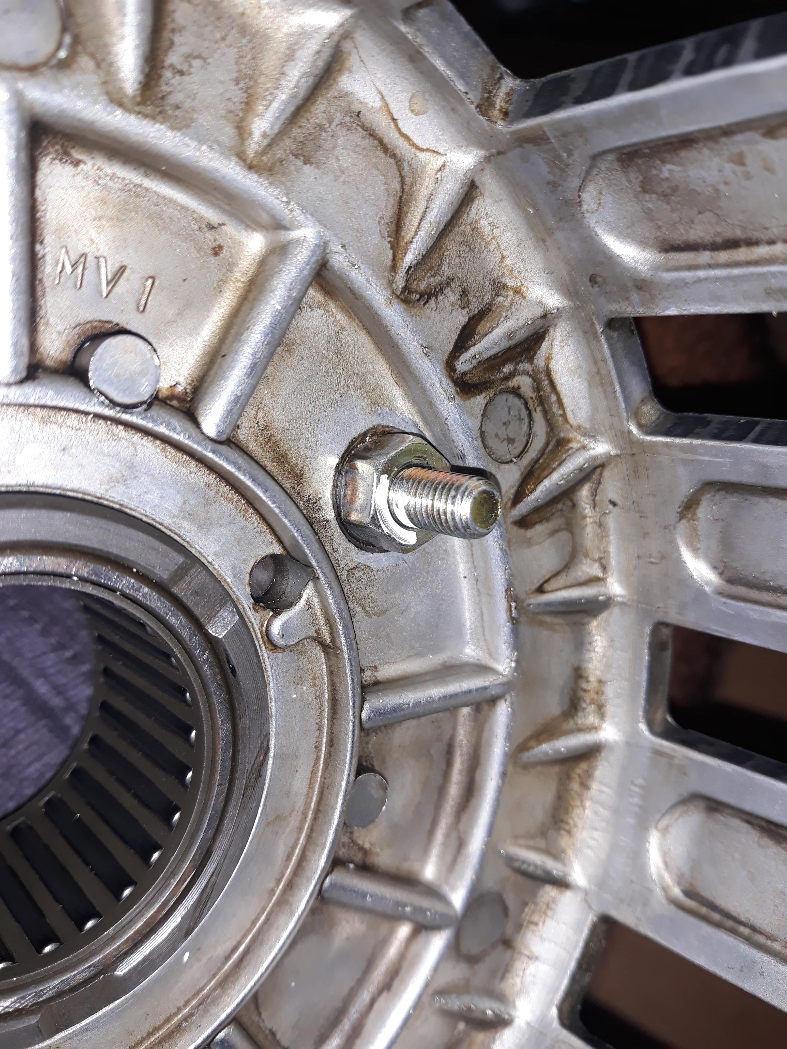

pour ton extracteur
la plaque me parait trop fine
et faut meuler la vis centrale pointue cônique pour qu'elle reste centrée en bout d'arbre

Merci pour les conseils....Dudu.13 a écrit : 07 mai 2021, 07:55 pour ton extracteur
Pour la plaque, c'est un truc de charpente, ça a l'air costaud mais j'avoue c'est un peu fin, je vais voir si je trouve un truc plus épais.
Pour la vis centrale, je veux la faire appuyer sur une douille qui appuie bien à plat sur l'axe, pour pas risquer d'abîmer l'intérieur de l'axe...parce que la dans l'état actuel des choses, la vis rentrerait dans l'axe, pas cool...

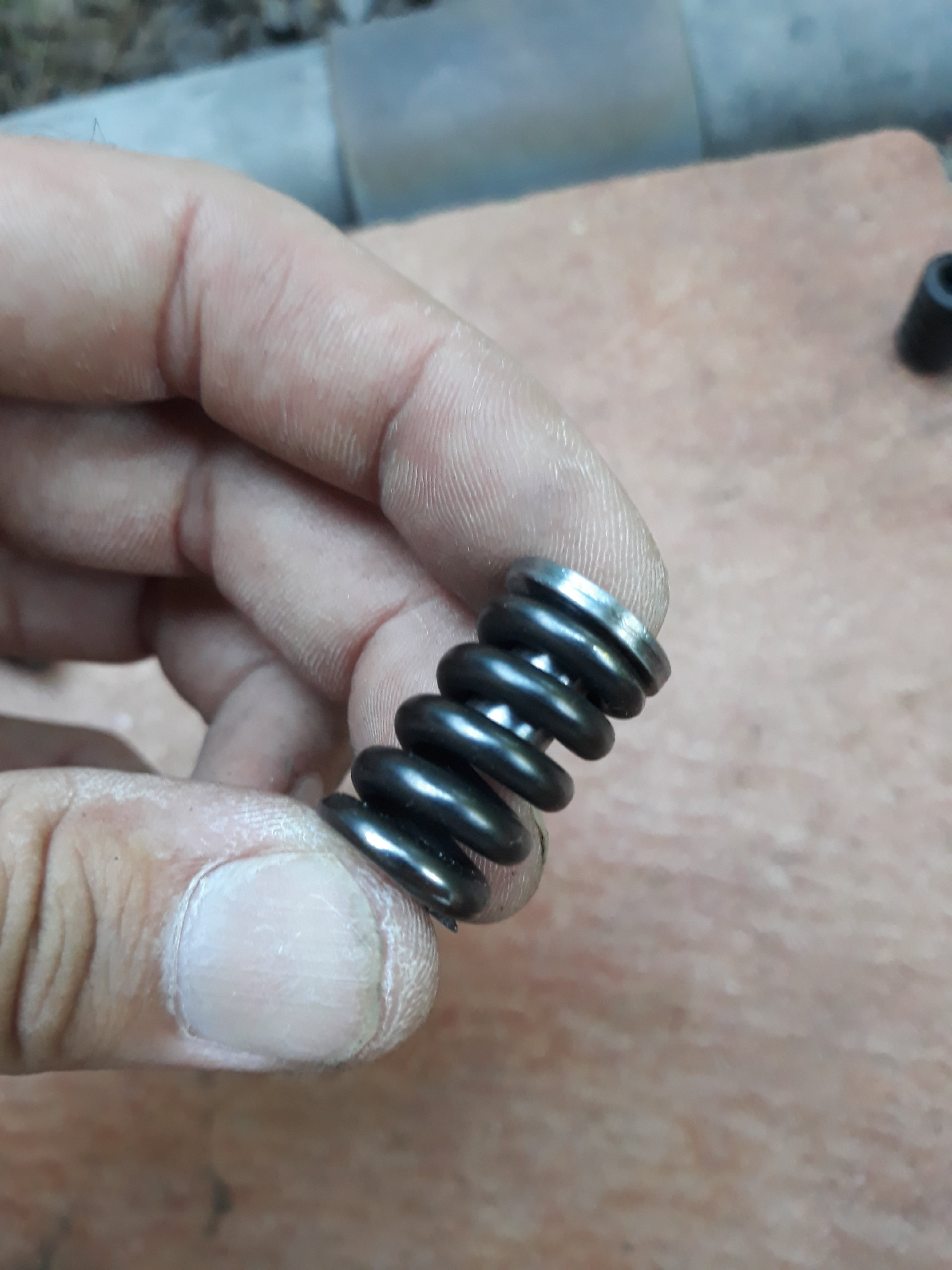

@Dudu.13 petite question
les 2 ressorts qui ont peu ou très peu de jeu, selon toi je dois les caler pareil que les autres genre 2 mm??
et est-ce que les pions doivent rentrer en force dans le ressort ou pas forcement?

moi j'avais tout calé pareil !
je pense que le plus important c'est qu'il n'y ait aucun jeu à chaque ressort

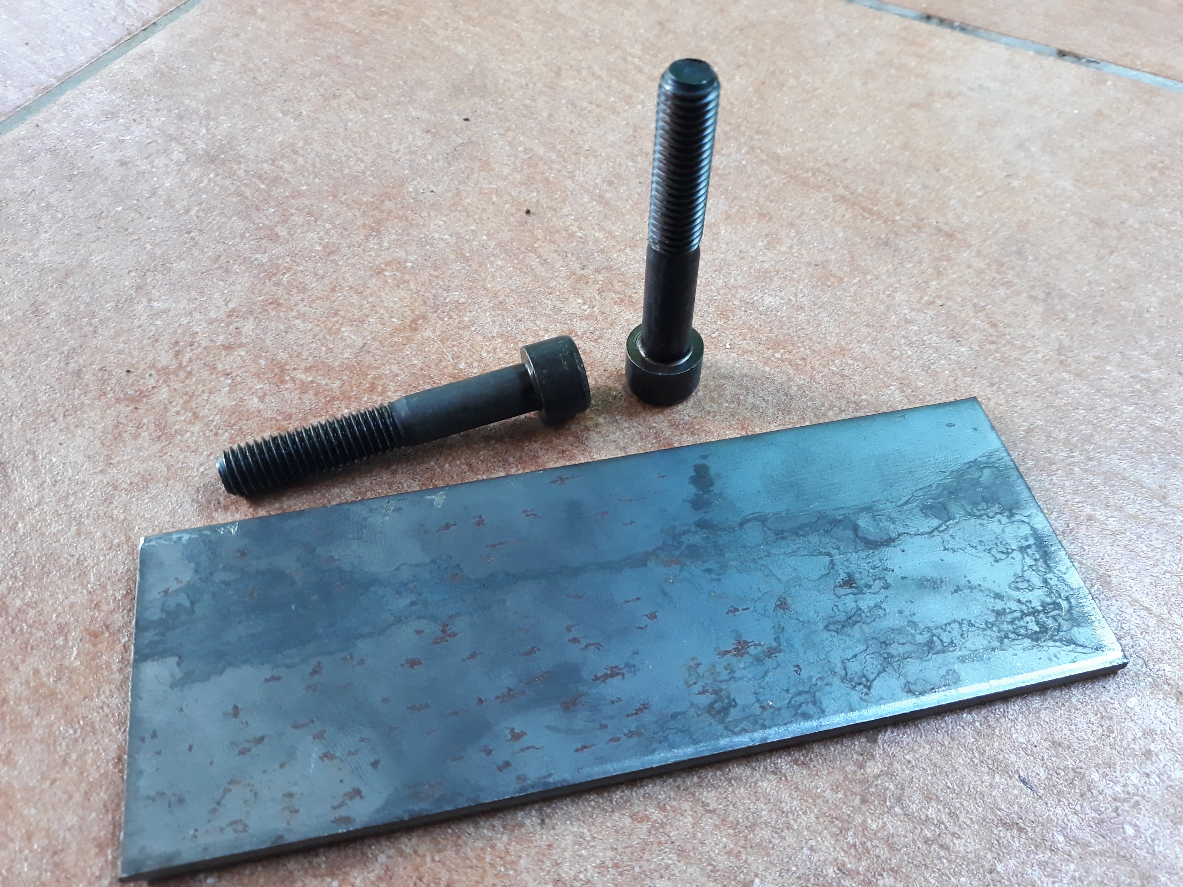

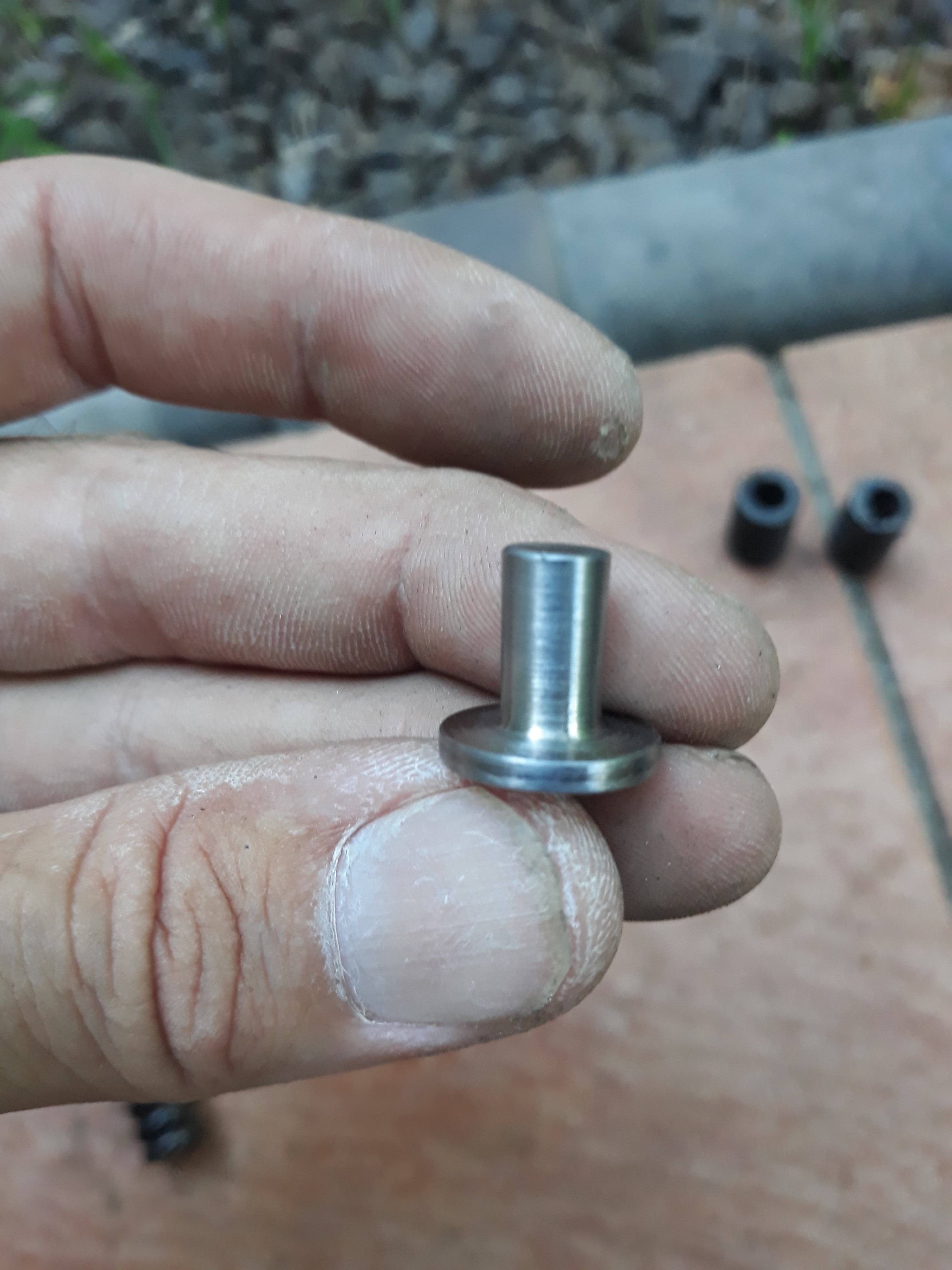

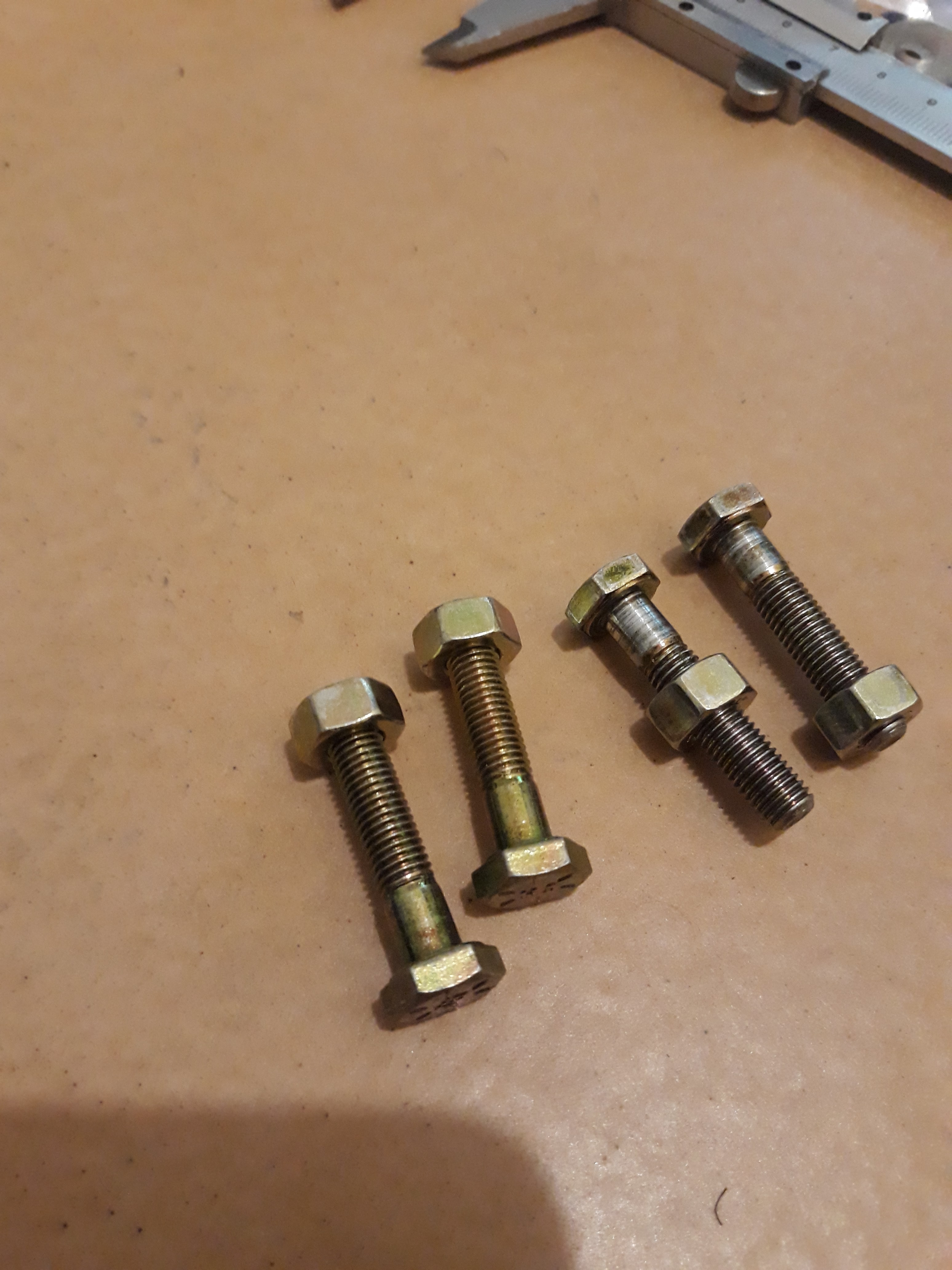

Du coup, je me suis trouvé un morceau de plat d'acier 4mm bien costaud, je sens que je vais bien galérer à le couper et surtout à le percer, merci Dudu
J'ai acheté 2 vis BTR pour faire un premier essai de pion, c'est du 12.9 la aussi je sens que la perceuse et la meuleuse elles vont chauffer et les voisins vont être contents
J'imagine que le diamètre intérieur des ressorts ne peut qu'augmenter quand ils se compressent, du coup on peut rentrer les pions légèrement en force dedans??

Pour tes vis btr, si tu as un touret ce sera plus simple.
Tous les pions sont mis en force. J'ai mis la même taille à tout le monde,a l'epoque je n'avais même pas remarqué que les ressorts
n'était pas identiques . 20000kms plus tard, toujours pas de problème

merci pour ton retour!! Sur mes ressorts, ça va de 1.5mm de jeu environ, en passant par 1mm et on va dire un petit 0.5mm pour celui qui en a le moins, je vais voir comment je cale ça...
Pour les pions, ça sera meuleuse, perceuse et lime je vais voir comment je m'en sors, le résultat bientôt...la je suis sur le dérivetage de la cloche j'en ai eu 1, plus que 2

pour les pions il me semble qu'il fallait des BTR de 10 pour avoir une tête de 16 et reduire leur diametre de tige à 8
ĺà à voir ta photo il me semble que tu as des BTR de 8 ?
leur tête serait alors plus petite que le diametre des ressorts ?

pour leur epaisseur environ 1 mm de plus que le jeu afin que les ressorts soient bien calés

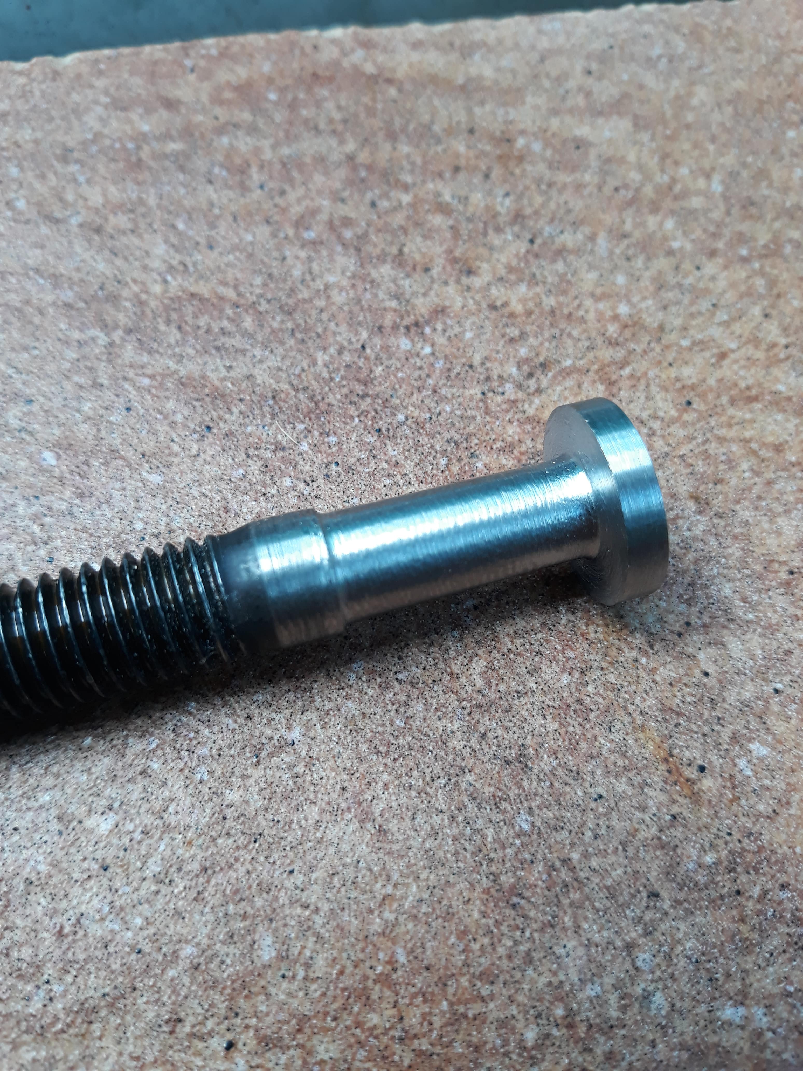

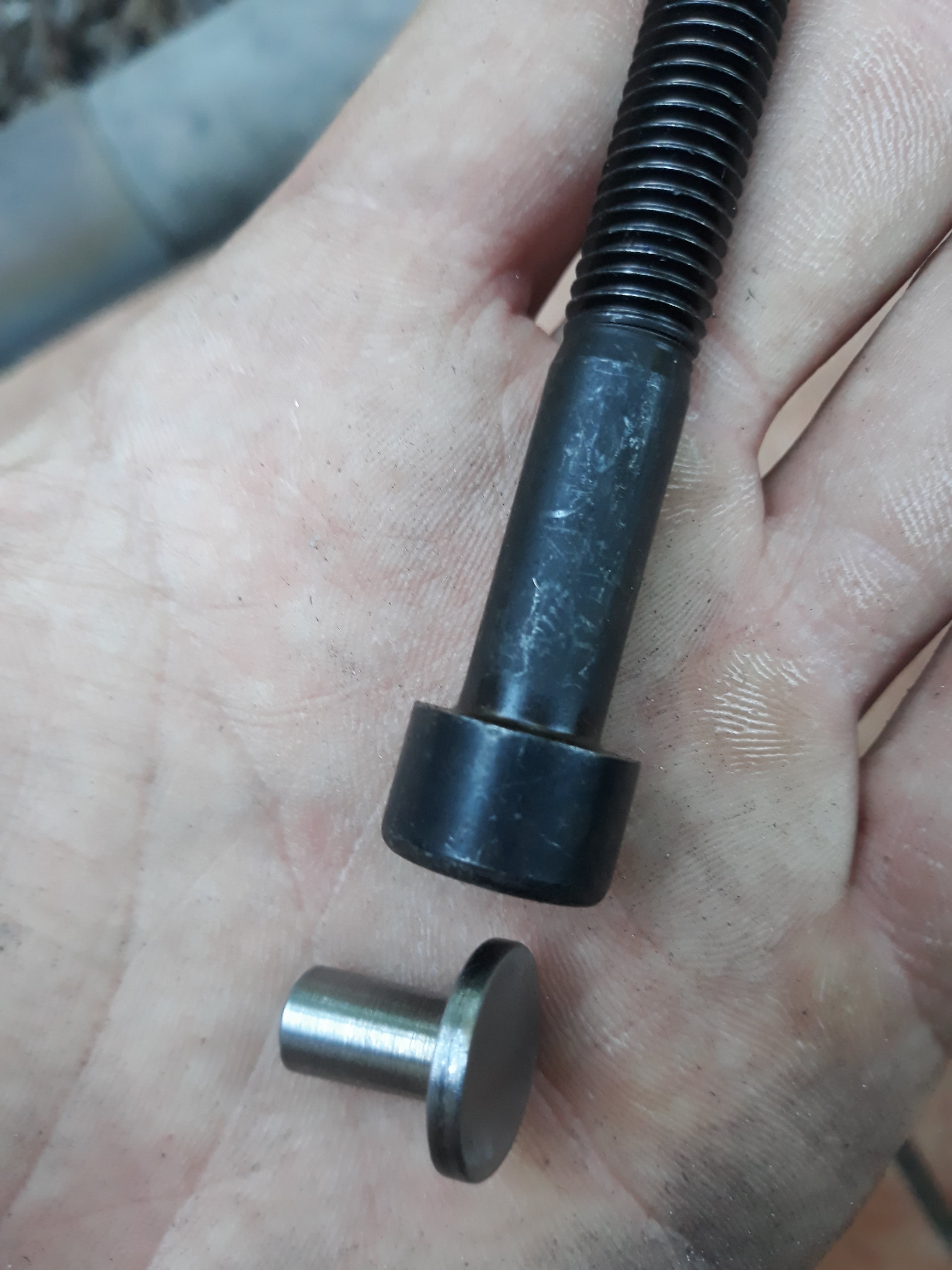

C'est ça BTR de 10 diametre de tête de 16 et reduction de la tige à environ 7.5 mm pfiouuu j'ai quasiment fini le premier
Anto971
- Pif-paf qui ferme
- Messages : 144
- Enregistré le : 09 mai 2019, 20:19
- Département : 971 Guadeloupe
- Localisation : Baie-Mahault
Re: Remise en état de ma RD07

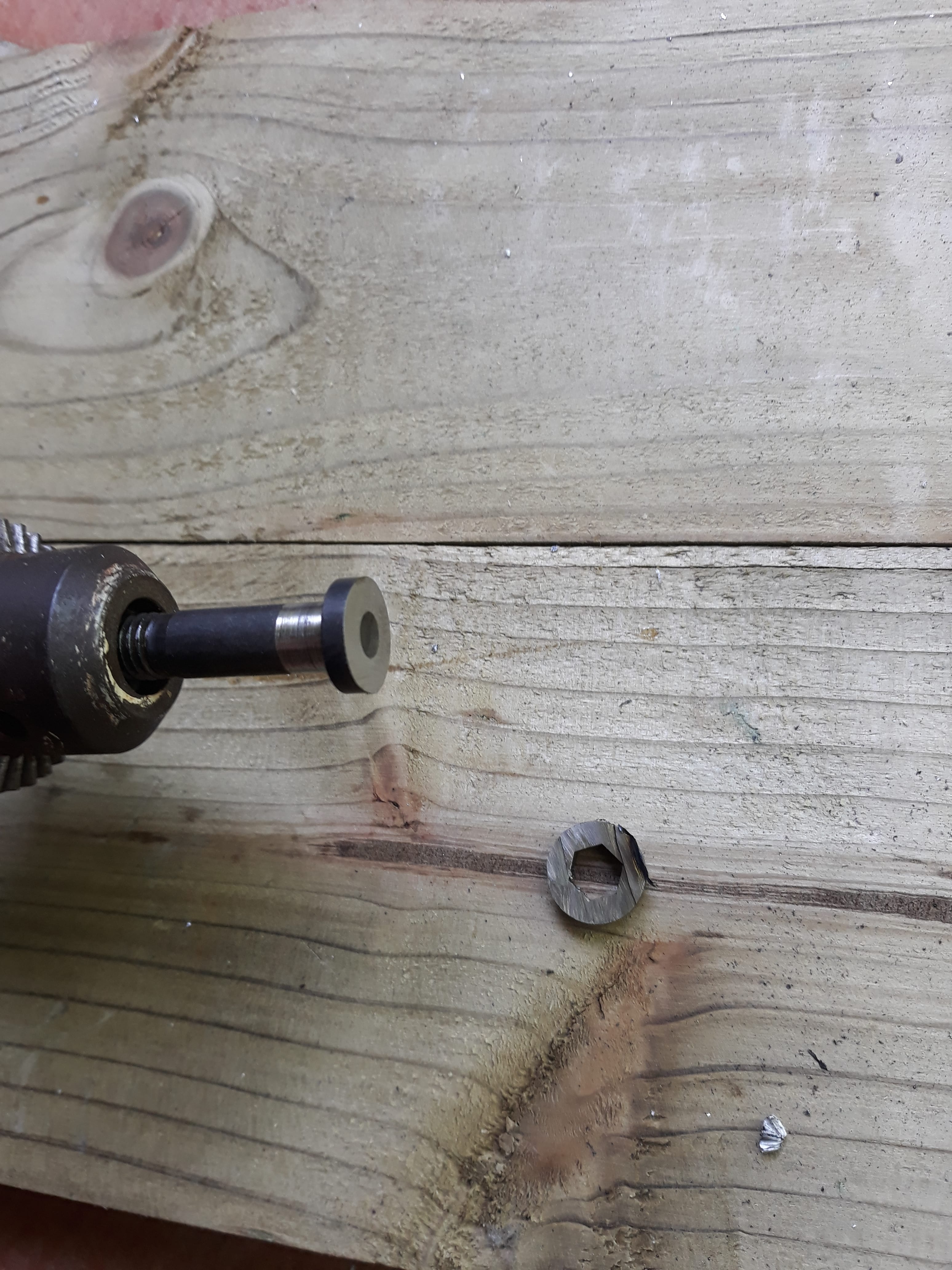

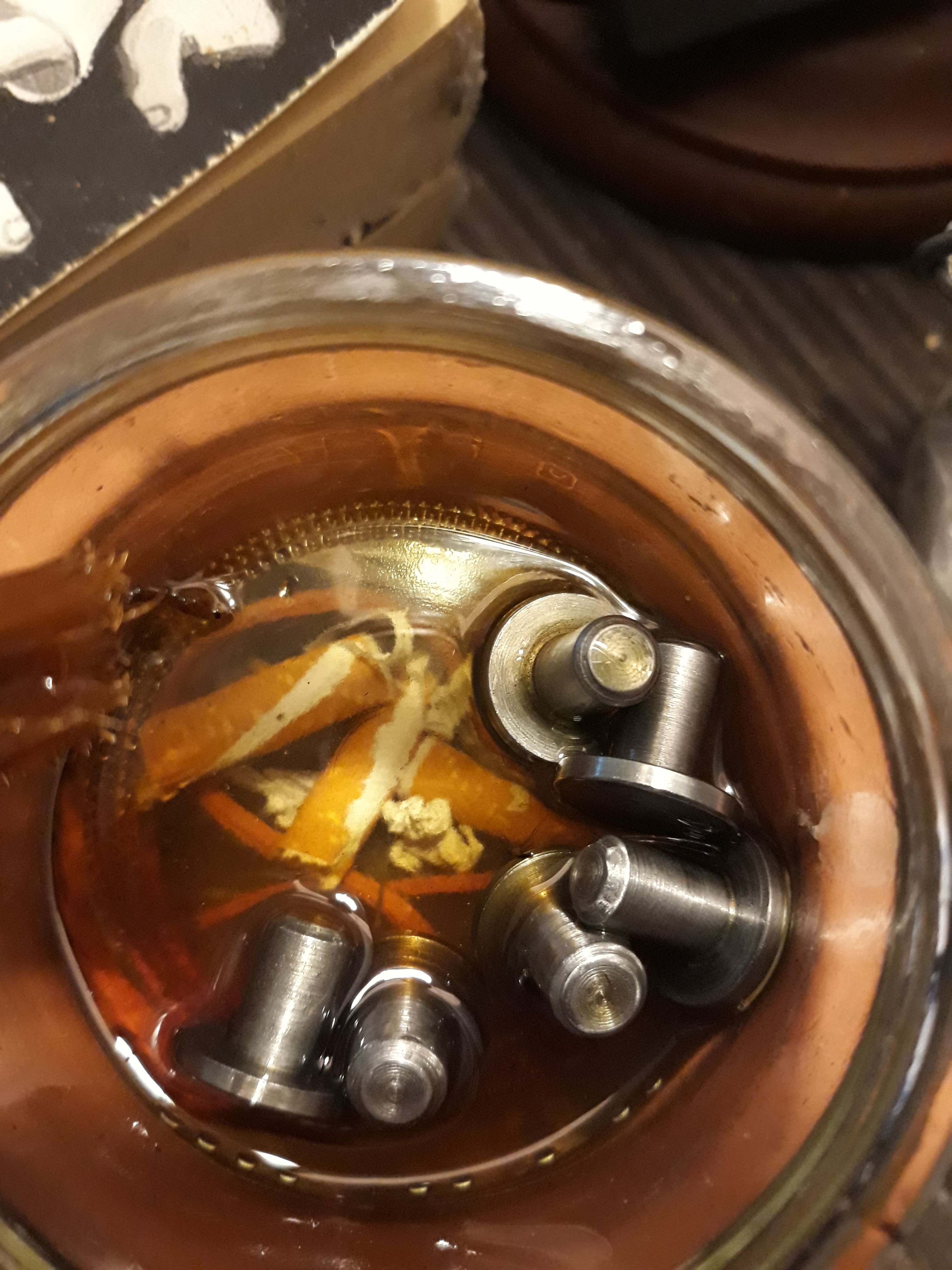

ça y'est j'ai fini le 1er !! Purée c'est du boulot mais assez content du résultat, diamètre un peu faible donc rentre assez libre dans le ressort mais pas un gros jeu, je ferai les autres un peu plus gros...
il en reste plus que 5
celui ci fait un bon 2.5 mm, je le mettrai sur le ressort qui a 1.5 mm de jeu...puis façon j'ajusterai au fur et à mesure
j'ai donc coupé la tête de vis propre à la meuleuse, ensuite je mets la vis sur la perceuse et je réduis le diamètre de la tige à la lime, puis petites finitions meuleuse et toile emeri...
bref si ma lime tient le coup pour les 6, ça va me coûter 10 balles, le prix que le tourneur voulait me prendre pour un pion alu
voila les tofs
voila les tofs

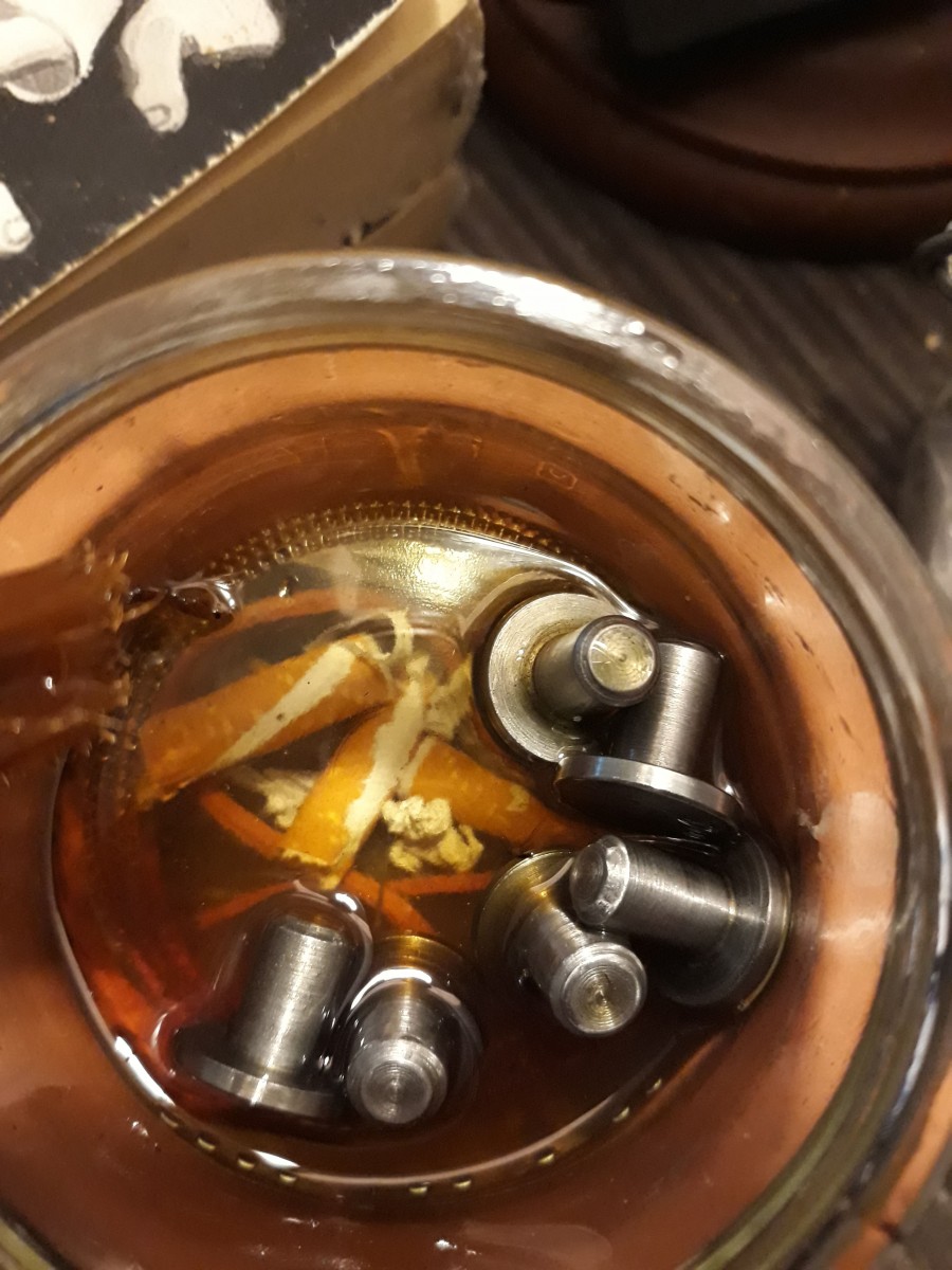

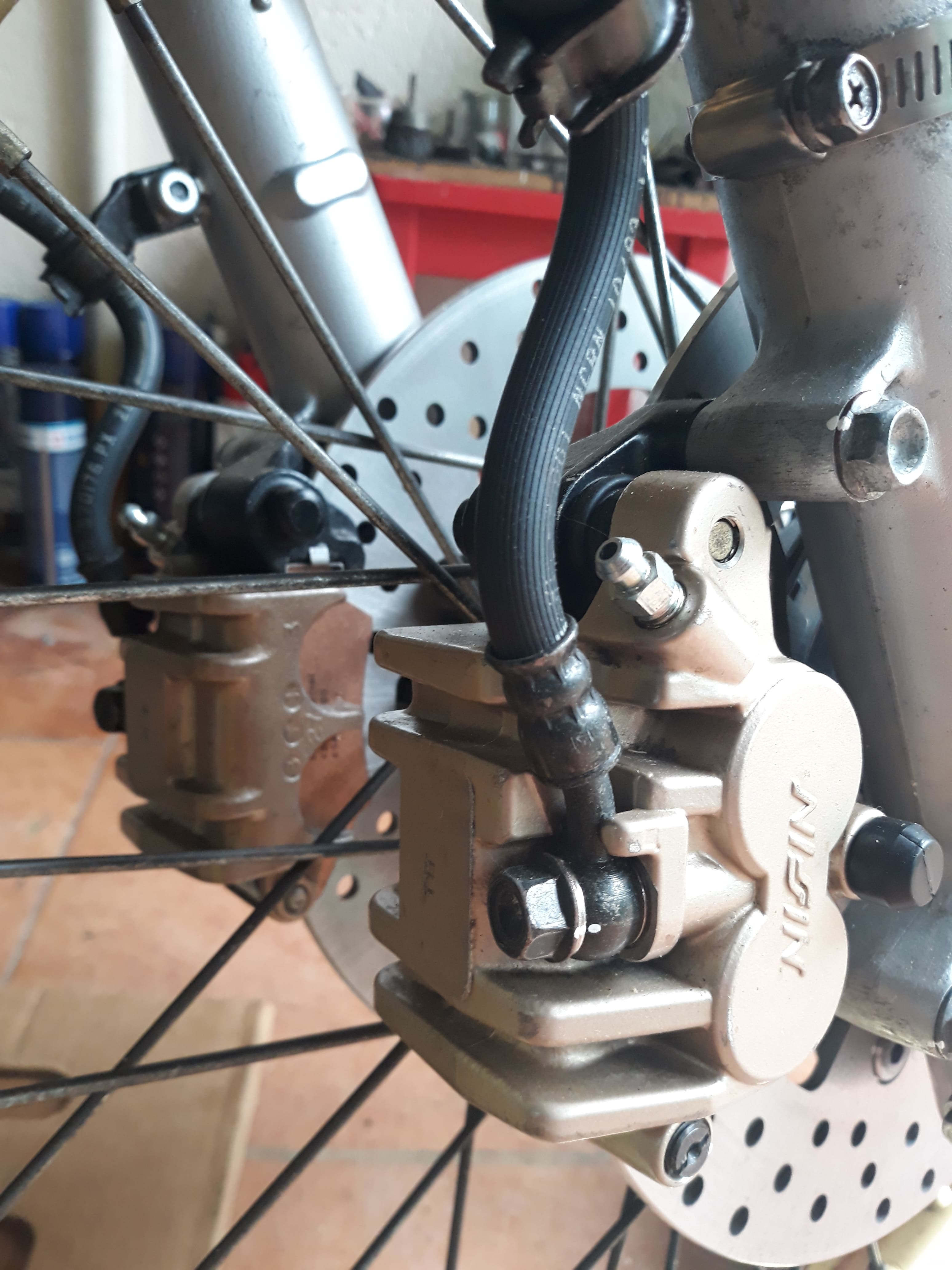

Hello la compagnie !!!
Un peu de nouveau sous le soleil, après une attente interminable d'un mois (merci La Poste
), j'ai enfin reçu mon colis avec les vis pour refermer la cloche envoyées par Stefter (
) puis diverses pièces à savoir l'écrou pour refermer l'embrayage, les vis de plateau de pression, vis de pompe à huile etc.....

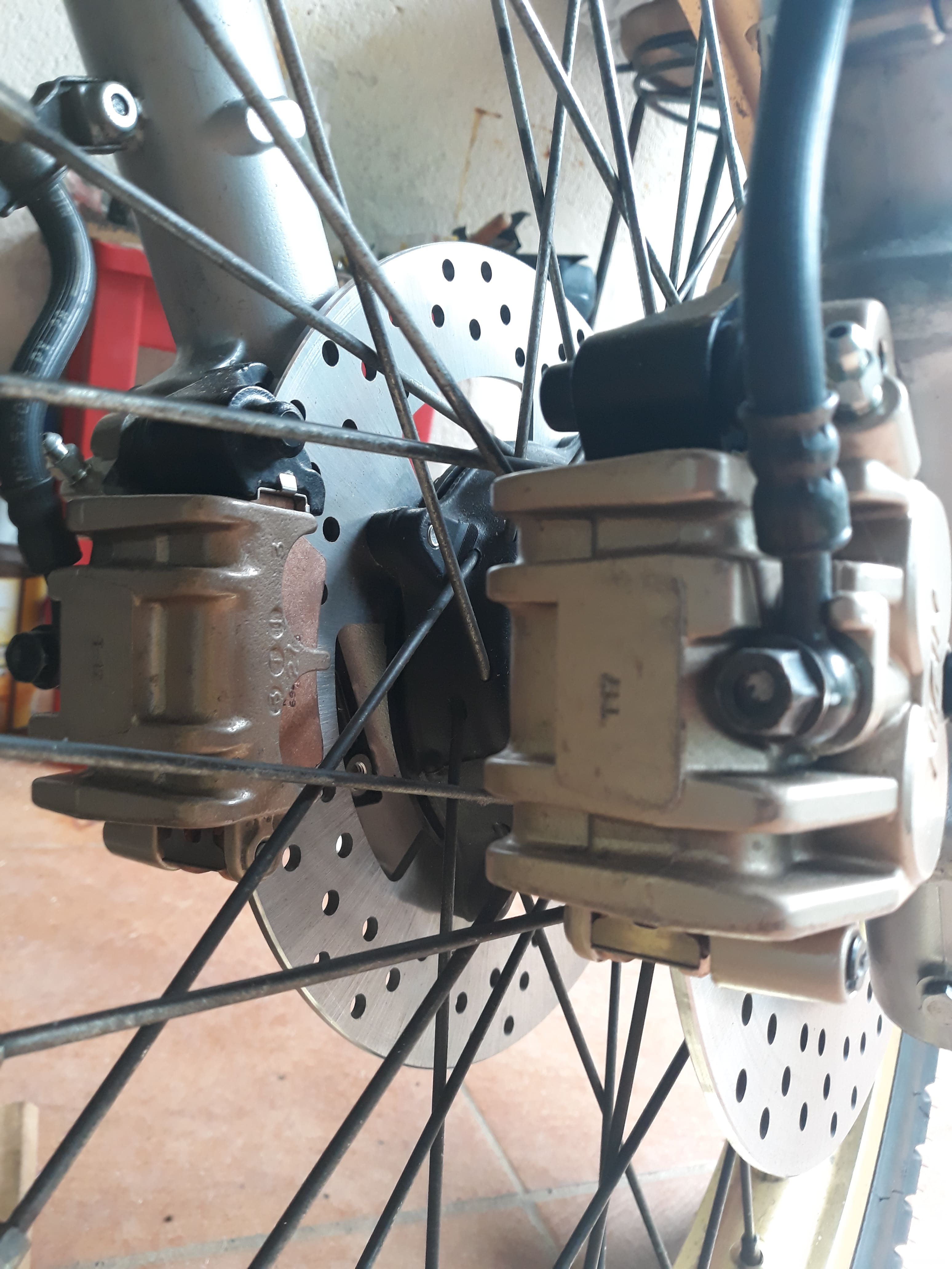

Entre temps j'ai remonté tout le système de freinage avant, nikel chrome, je crois qu'il va me rester à fignoler la purge...

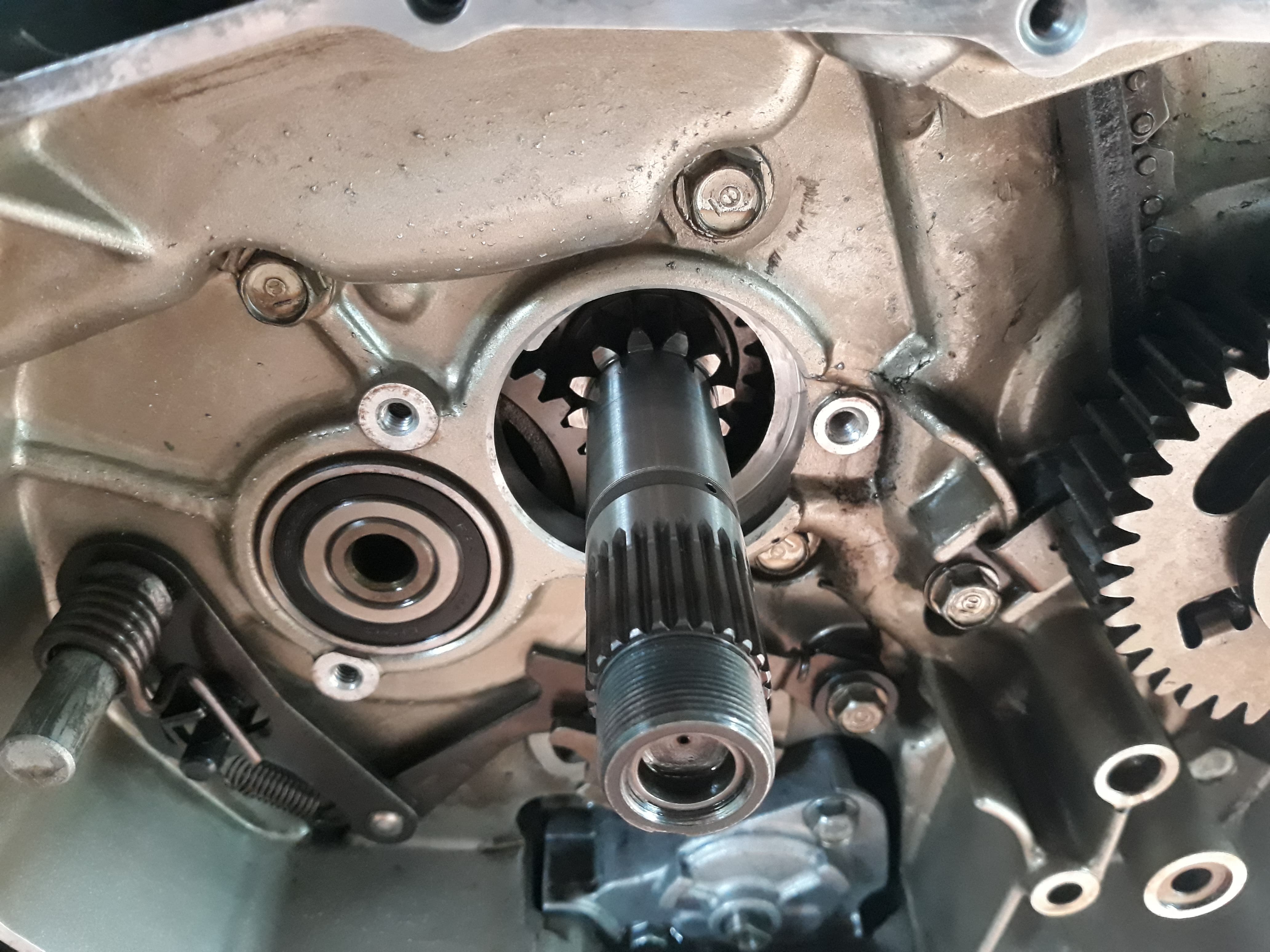

J'ai également extrait mon roulement d'arbre primaire...la cage s'enlève bien avec un petit tournevis, faut y aller doucement mais fermement
puis l'extracteur maison super génial merci pour l'idée sur le forum les gars top
Je remarque sur le roulement neuf un jeu avant arrière quand on tient le roulement face à soi comme monté sur la moto, visiblement normal!
Concernant les pions, j'ai finalement choisi de les refaire faire par un mec qui a un tour car les miens étaient jolis mais plaquaient pas terrible, donc 50 balles mais c'est beau tout propre...
Me reste plus qu'à refermer ma cloche, pour ça couper mes vis, mais je ne sais pas si je monte avec rondelle ou pas,monté à blanc je trouve que ça plaque bien sans rondelle et avec ça remet 1 mm en hauteur...indispensable selon vous ou on peut s'en passer? Autre chose, je vais sécuriser au FFF mais je sais pas à combien serrer, vous serrez au feeling ou à la dynamo, je pense mettre entre 1kg 1.2 kg....
