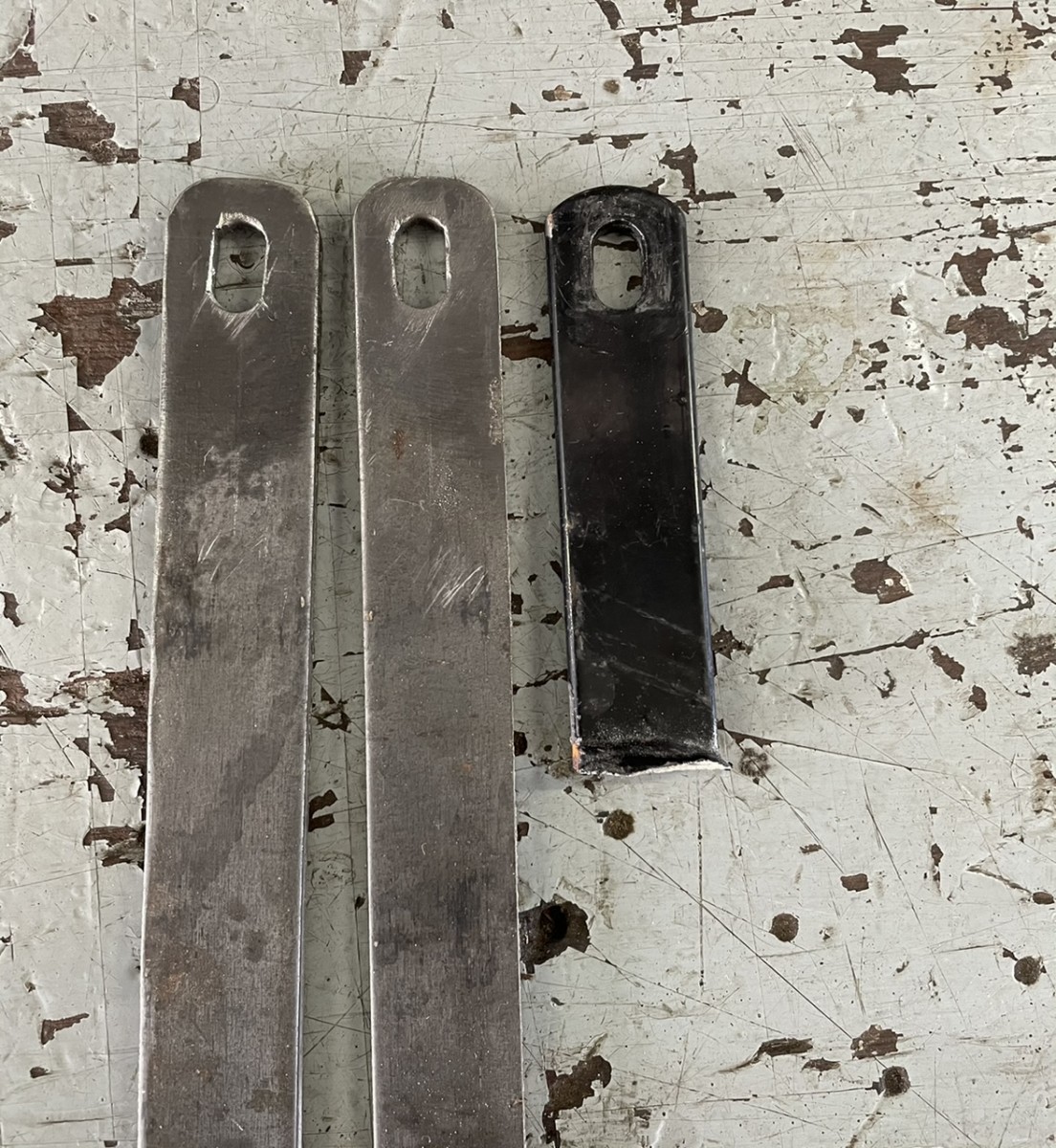

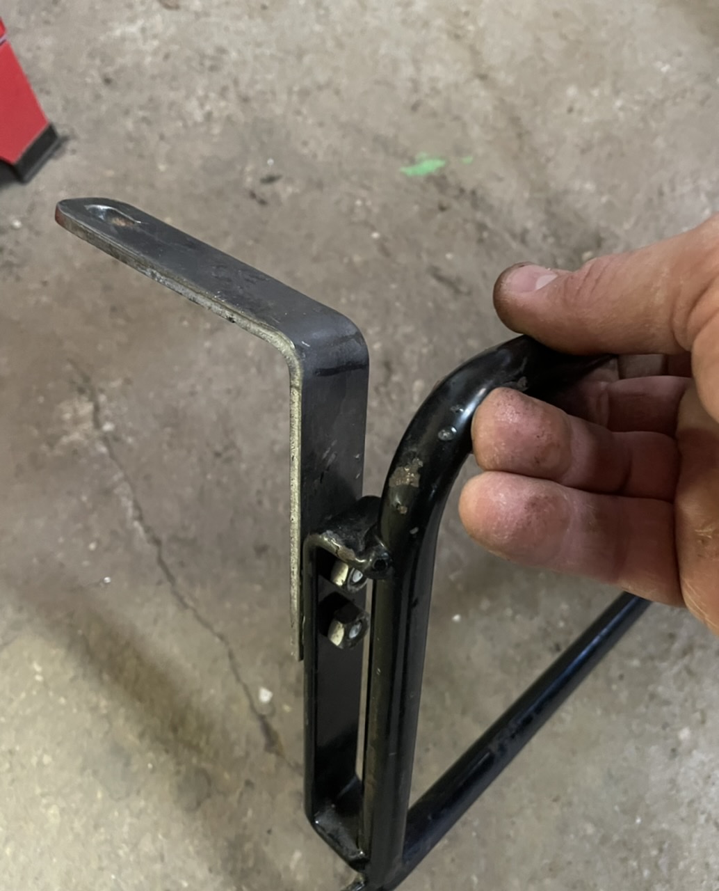

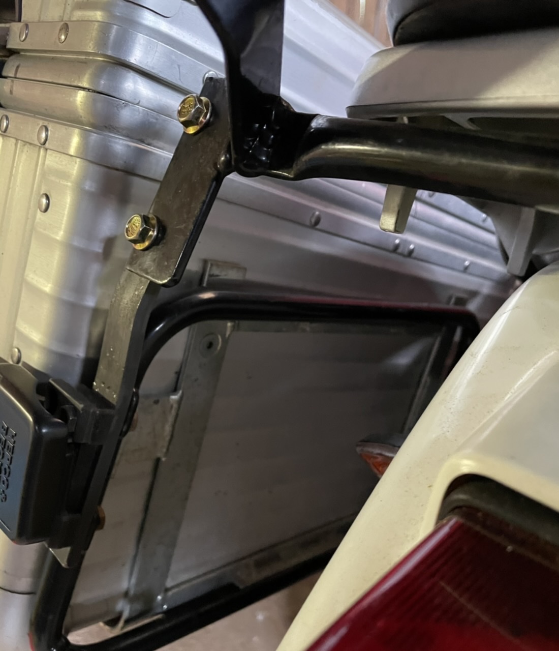

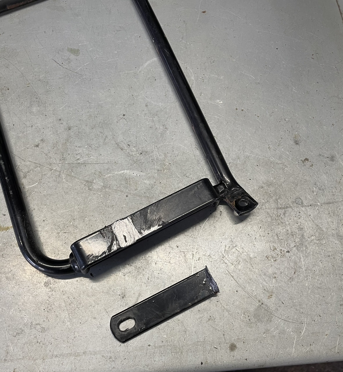

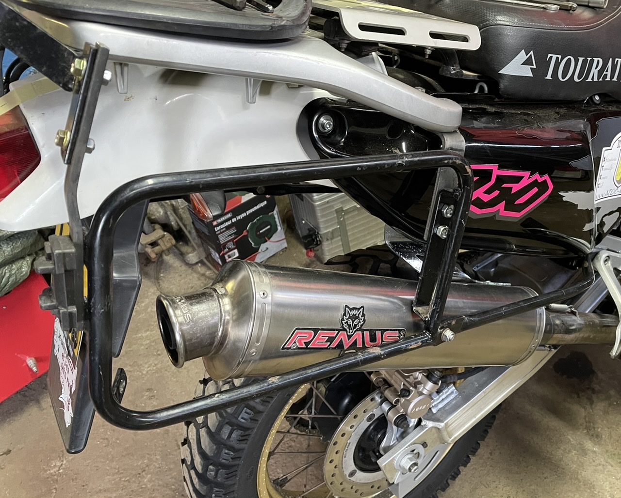

La suite, il fallait que je modifie les supports de valises, qui sont trop hautes.
Je démonte les supports,
Je découpe les pièces qui gênent
Je re-fabrique un support avec un plat de 5mm, et perçage d’un trou oblong.
Fabrication de rallonges pour descendre le support de 12cm,
Pliage de la patte supérieure et perçage de deux trous pour la fixation au support de valise.
Côté échappement, ça passe juste, mais c’est OK
Et voilà, les valises sont plus basses de 12 cm.
Il me reste à peindre les pièces pour que ce soit propre.
A suivre ...

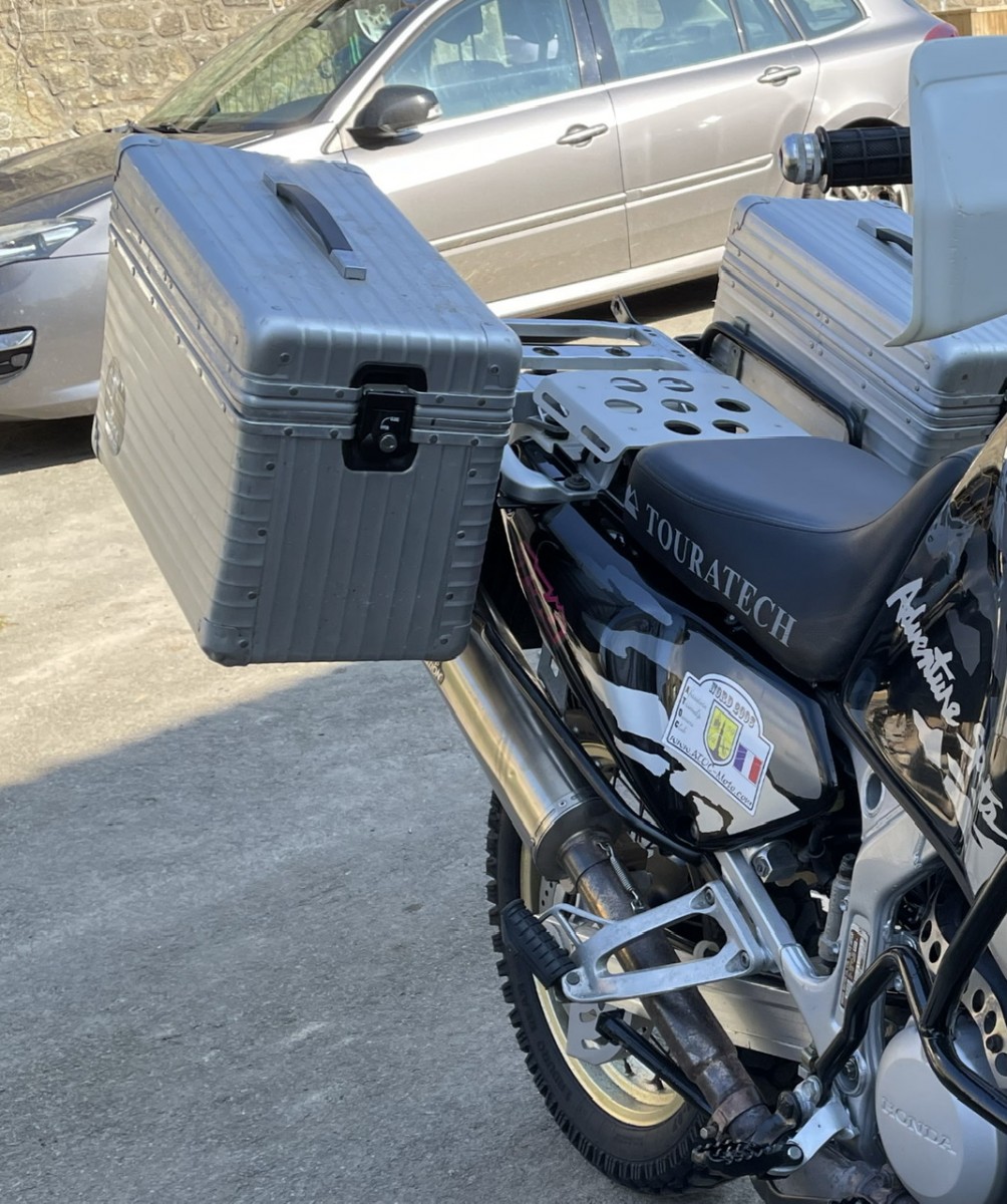

Ça fait de sacrées valises :D

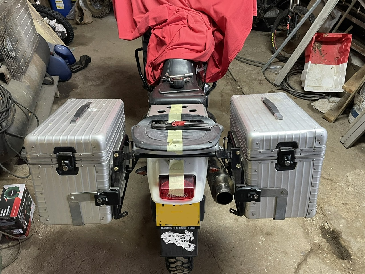

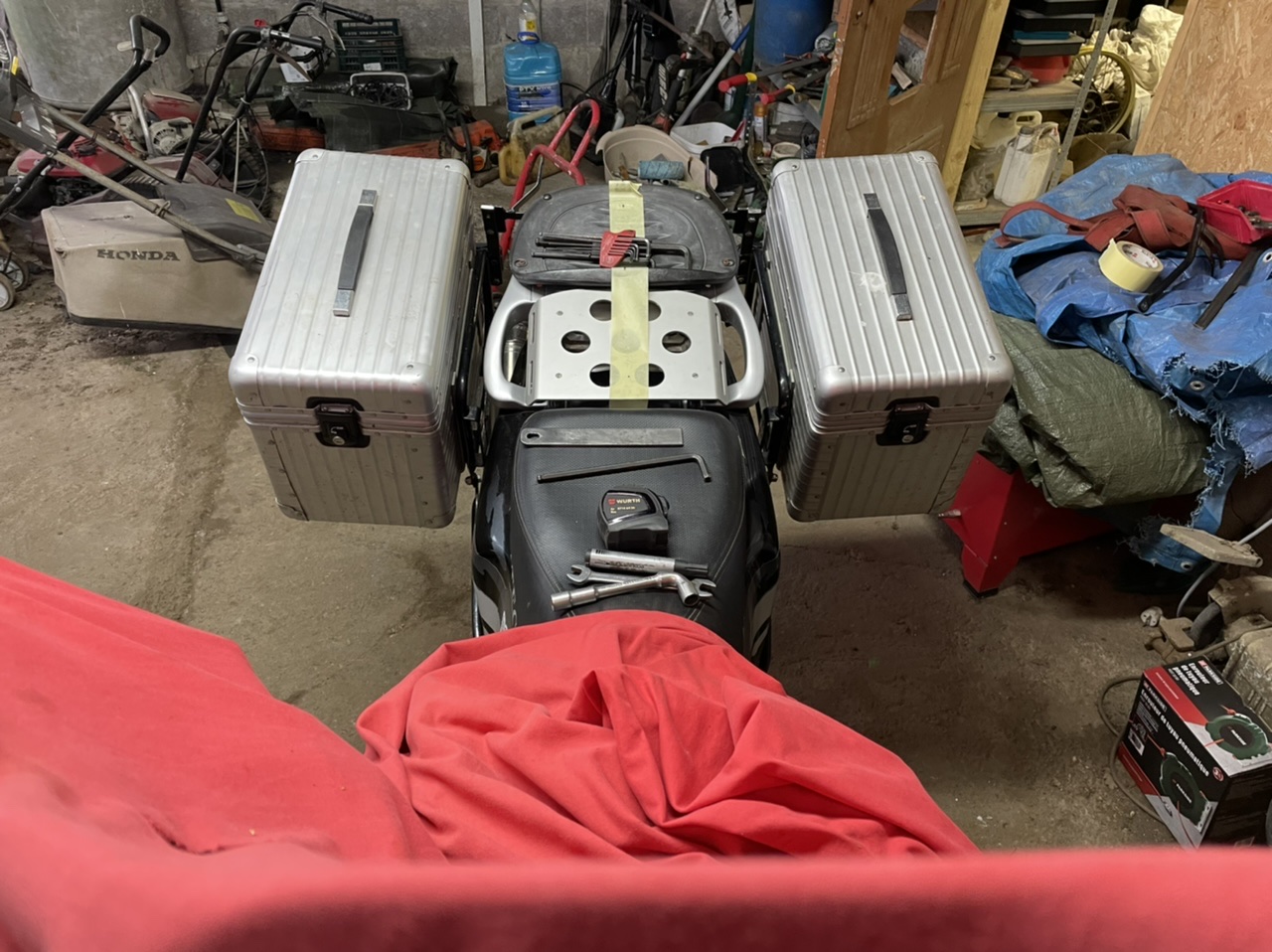

#259 Message par Guiguy56 » 11 avr. 2021, 22:28
Voici de face et de derrière
C’est vrai, elles sont assez imposantes. C’est la raison pour laquelle je suis resté assez proche du silencieux, à voir ce que ça donne en utilisant.
#260 Message par TiTi » 11 avr. 2021, 23:09
A voir si tu peux rentrer un peu le silencieux (gaffe au BO).
Messages : 1617
#261 Message par Fabrikatwin » 12 avr. 2021, 07:05
Vraiment large avec ces valises. J'aurais un peu peur de passer en premier au feu rouge :mrgreen:
C'est la selle qui me botte. Pouvoir mettre des bagages à la place du passager, bon concept.
Et du coup, les repose pieds passagers ne servent à rien :roll:

#265 Message par Bzh56 » 12 avr. 2021, 09:59
salut
normalement l'ensemble doit faire 1m10 de mémoire
avant on ne pouvais pas mettre de top case les valises étaient trop hautes, ça devrait le faire maintenant
a+ fab

#268 Message par Helectricman » 13 avr. 2021, 09:56
Guiguy56 a écrit : 11 avr. 2021, 22:28 Voici de face et de derrière
Voici ce que j'ai réalisé
en fait il faut renforcer le support en reliant par l'arrière les 2 ensembles
en prenant exemple sur mon ancienne GSA
A remercié : 84 fois
#269 Message par Dudu.13 » 13 avr. 2021, 10:52
belles valises !
quelle largeur et quel poids ?
j'etais arrivé à 107 avec des valises de 26
qui font 5 kg chacune vides
viewtopic.php?f=23&t=1068&hilit=valises#p27422
ça fait large ! je les reserve pour les gros voyages en duo
j'ai des souples "U bike " pour les WE
moins pratiques , mais moins larges et plus légères

#273 Message par Guiguy56 » 14 avr. 2021, 20:54

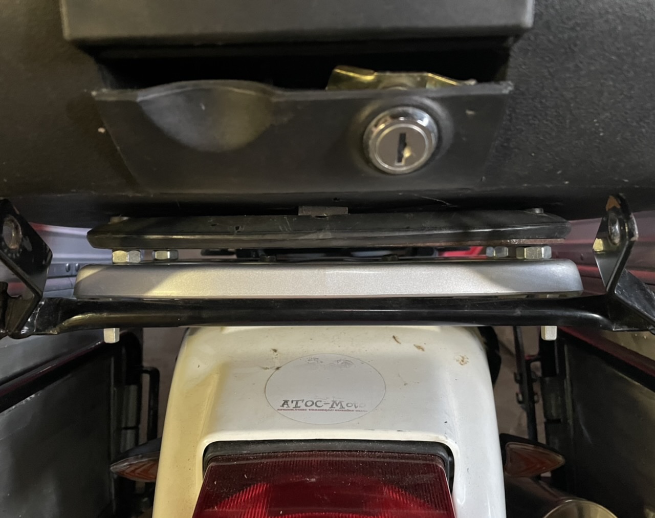

J’ai mesuré la largeur avec les valises, je suis à 101cm.
J’ai essayé avec mon top case qui a la même fixation, mais ça touche les deux pattes à l’arrière du porte paquet.
Du coup je vais sûrement relever la platine du top case pour que tout passe nickel, et peut-être la reculer un peu.
Sans cales sous la platine
Avec des cales
#274 Message par TiTi » 14 avr. 2021, 22:14
Elles servent à quoi ces 2 pattes ?
#275 Message par Guiguy56 » 14 avr. 2021, 22:45
TiTi a écrit : 14 avr. 2021, 22:14 Elles servent à quoi ces 2 pattes ?
Je viens d’avoir l’info par BZH56, c’est pour mettre les clignotants.
Donc, je les coupes, je ne rehausse plus la platine du top case mais je vais devoir descendre encore un peu les valises, car le top case est trop proche du couvercle des valises et on ne peut pas les ouvrir.
Y’a plus qu’à ressortir la disqueuse :D
