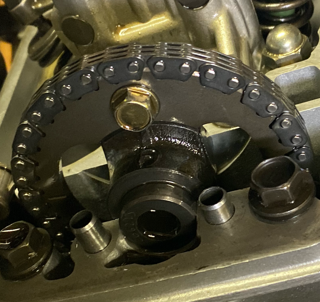

mais ça explique tout !les arbres avant arierre tournent dans le meme sens ,leur cames de ce fait inversées!
si tu les intervertis ,ils aspirent par l'echappement et soufflent dans l'addmission,de ce fait l'essence ne rentre jamais à moins d'etre projeter comme lors de l'utilisation du dégraissant frein...
m'enfin c'est resolu ! elle devrait demarrer dans la semaine... §siffle :

Bon maintenant on sait que ça démarre pas, que ça pete au solvant et surtout que rien ne touche

Alors là, c'est la gaffe. Et surtout un coup à chercher la panne, chercher, chercher, chercher. §zzz

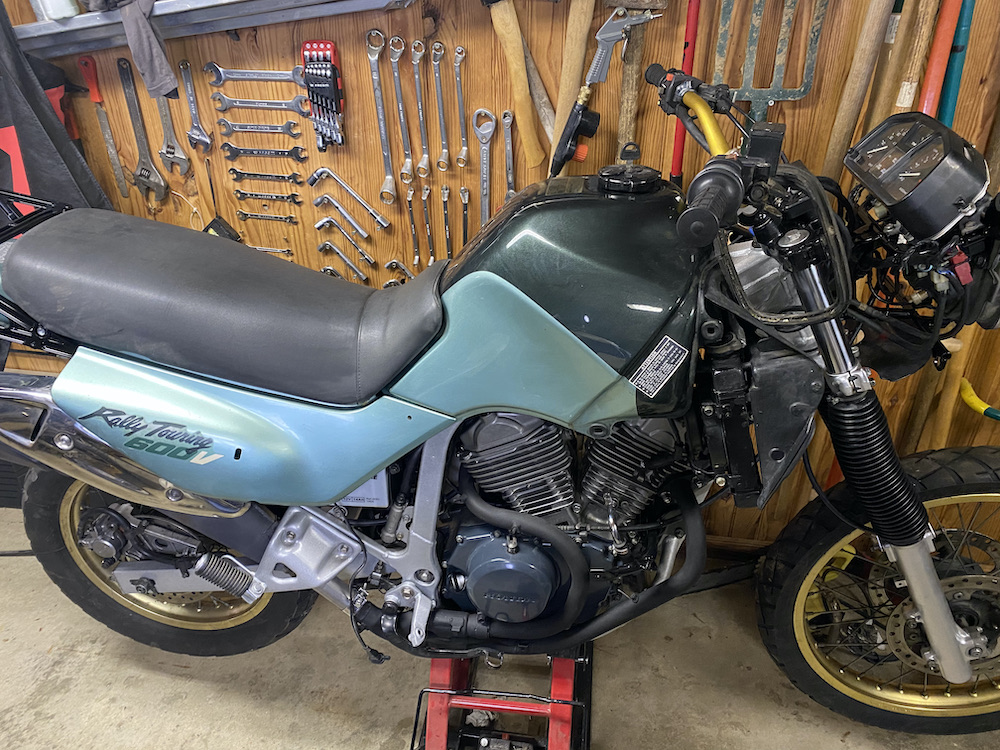

J'ai remonté les manchons et le réservoir pour la faire tourner un peu.
Elle commence à avoir bonne allure.
