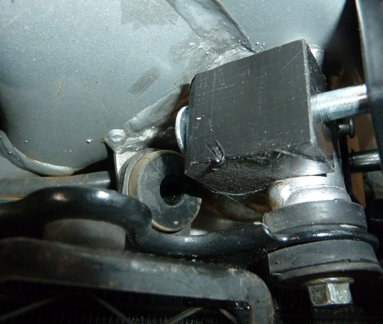

Excusez-moi de ne pas poursuivre dans vos inquiétudes sur la solidité du matériel HD, mais je voudrais avoir votre avis sur le montage des crash bars sur RD07.
J'ai été obligé de sortir un écrou de fixation du radiateur pour faire passer les pontets en plastique, je pensais pouvoir les remettre après, mais je n'y arrive pas, je n'ai pas la place.
Avez-vous eu ce problème ? que je n'ai d'ailleurs pas rencontré lors du montage sur Transalp et RD03.
Merci de votre aide

#271 Message par Dudu.13 » 24 oct. 2014, 23:09
j'avais chanfreiné un coté des pontets (au cuter)
pour pouvoir l'enfiler et le faire pivoter par derrière

#272 Message par Tlr » 25 oct. 2014, 08:31
Merci de ta réponse Dudu mais n'y a-t-il pas un risque d’affaiblir le pontet, qui d'ailleurs a cassé sur ton montage, si je ne me trompe pas.
Est-ce que quelqu'un a laissé le radiateur fixé uniquement par 2 boulons au lieu de 3 ?
La question que je me pose, c'est : Est-ce que ça ne va pas générer des vibrations qui risqueraient d'endommager le radiateur ?

#273 Message par Joe82 » 25 oct. 2014, 09:04
pour ma part, aucun problème pour l'instant du moins, et pas de problème de montage non plus, vous avez des photos?

#274 Message par Tlr » 25 oct. 2014, 10:26
Quelques petites photos pour que ce soit plus clair ...
