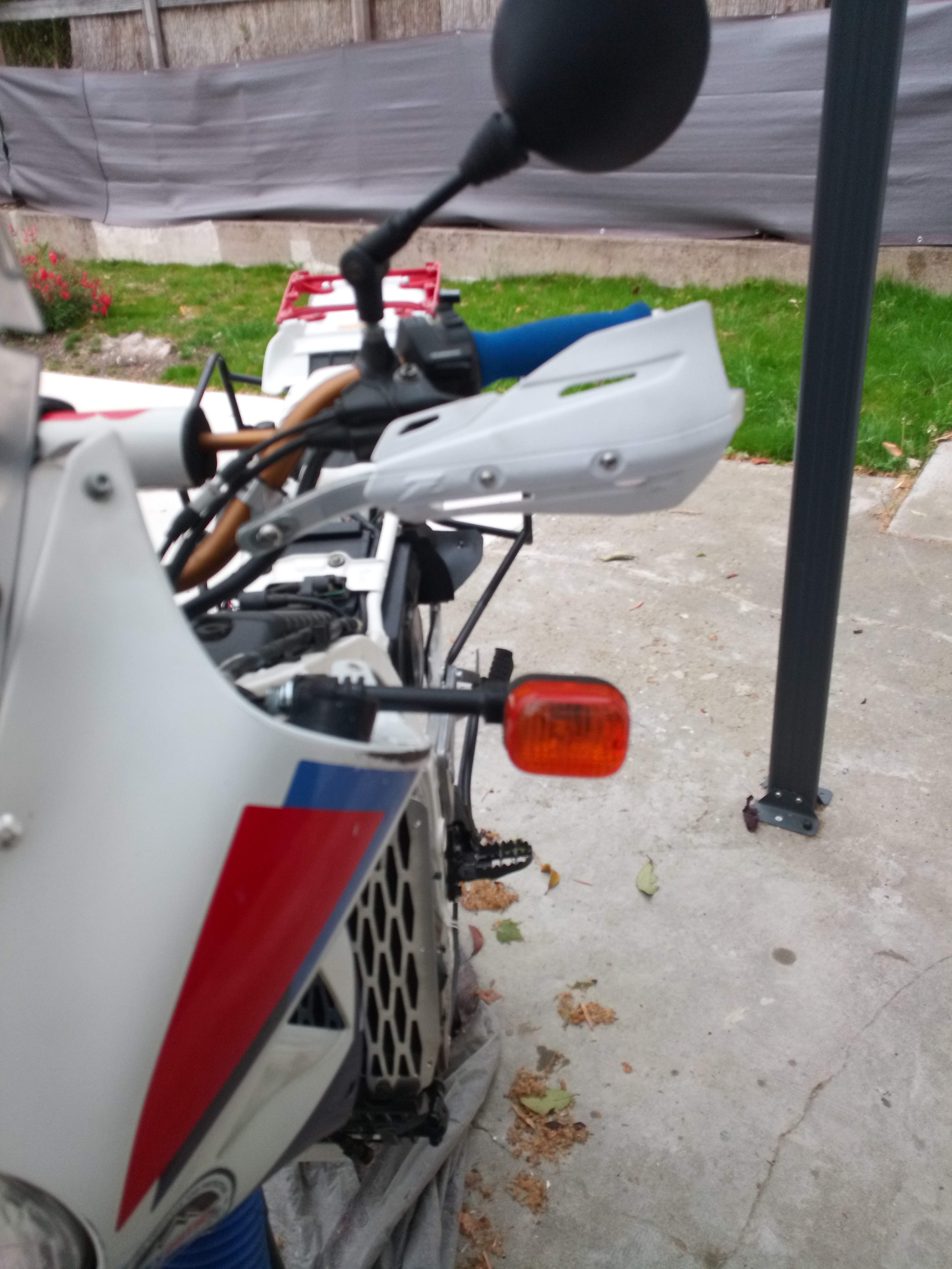

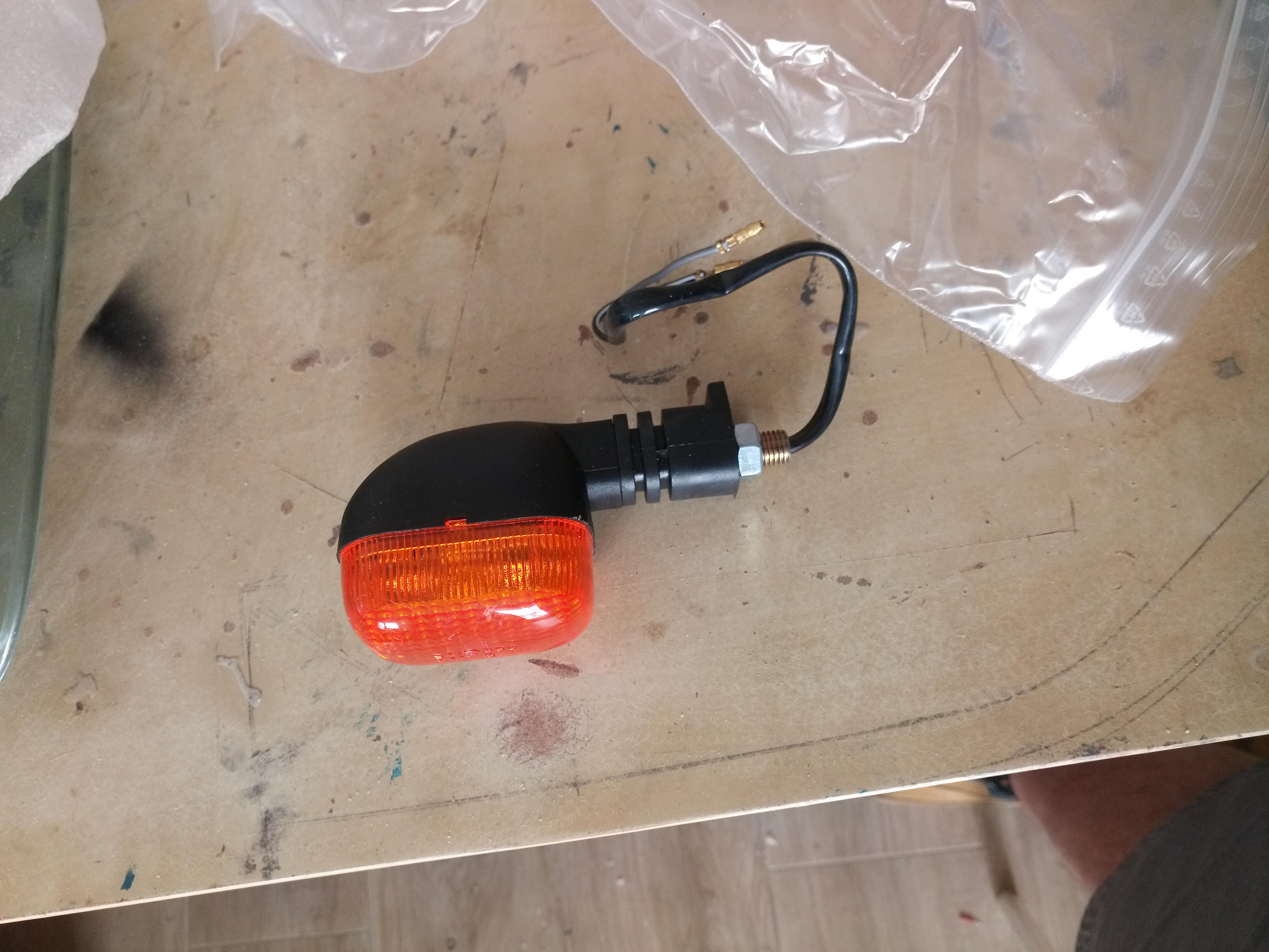

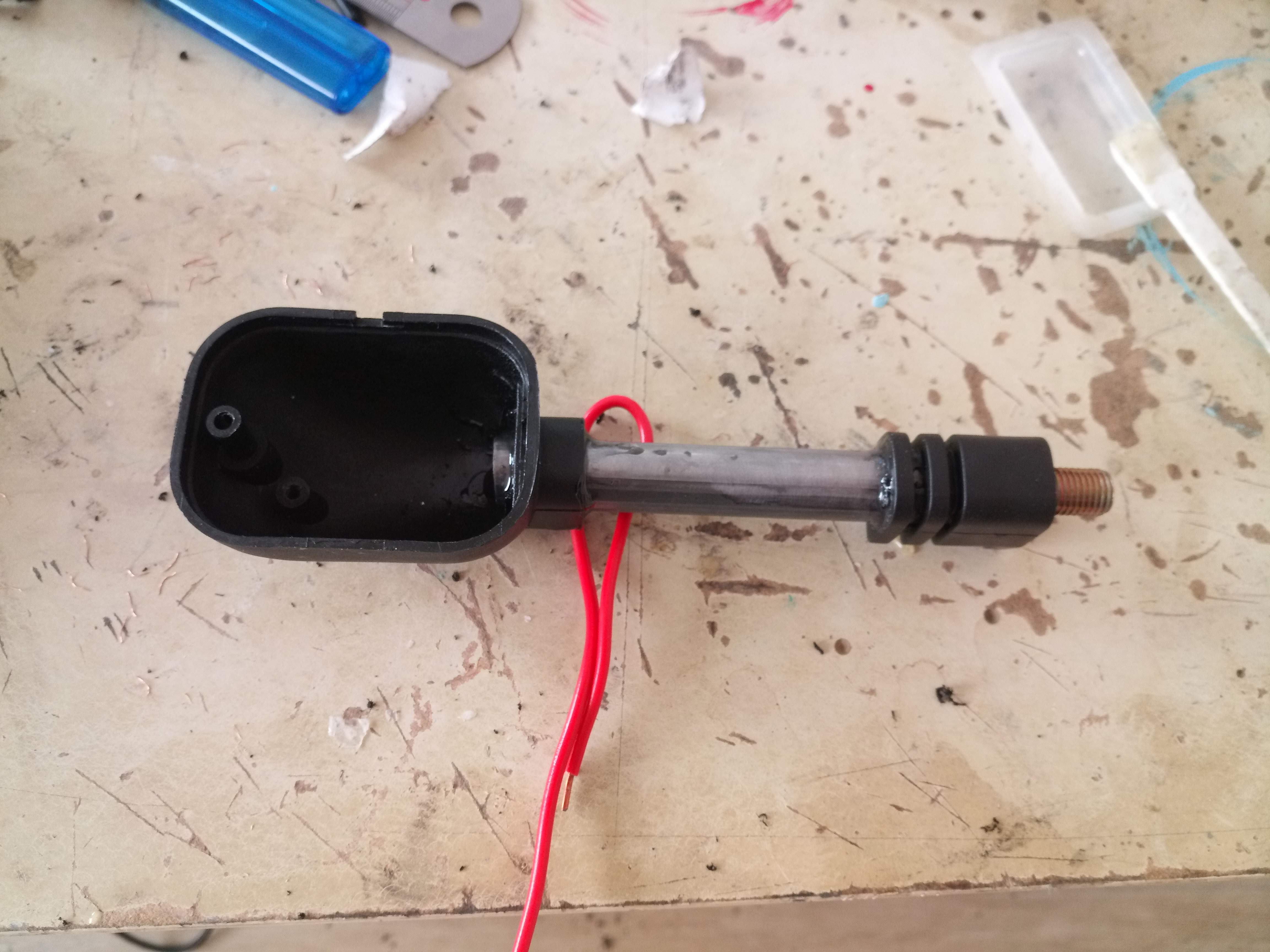

Sinon voilà les clignos :
Un peu long, je pense que je vais les démonter et enlever 3 cm §bandit

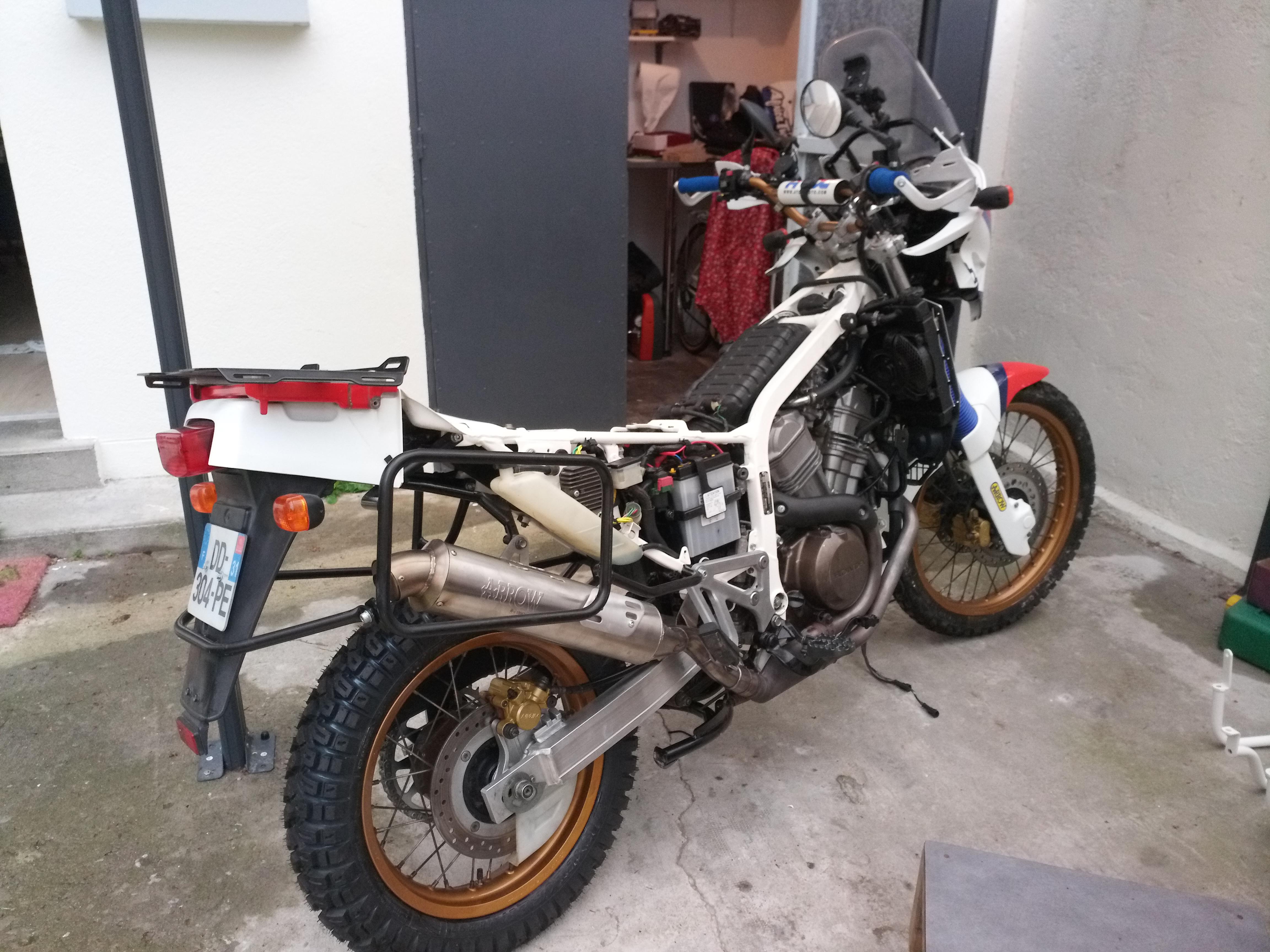

BO et Echappement remonté :)
Donc effectivement la sortie de l'échappement arrière est un tout petit peu plus petite que celle de l'avant. Doit y avoir une explication mais je ne la connais pas... :lol:
Par contre j'ai une merde... :cry:

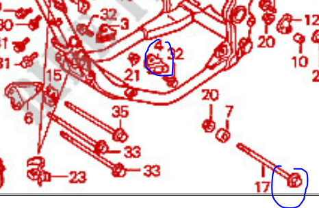

Je n'avais pas serrer les axes moteurs au couple, et je n'arrive pas à bloquer la vis ci dessous :
J'ai accès à l'écrou côté droit, mais la vis tourne... J'ai essayer de glisser un gros tournevis pour la bloquer, mais ca ne suffit pas.
Avec les tuyaux de liquide de refroidissement, je n'arrive pas à passer de clé...
=> Quelqu'un aurait une solution miracle ??
