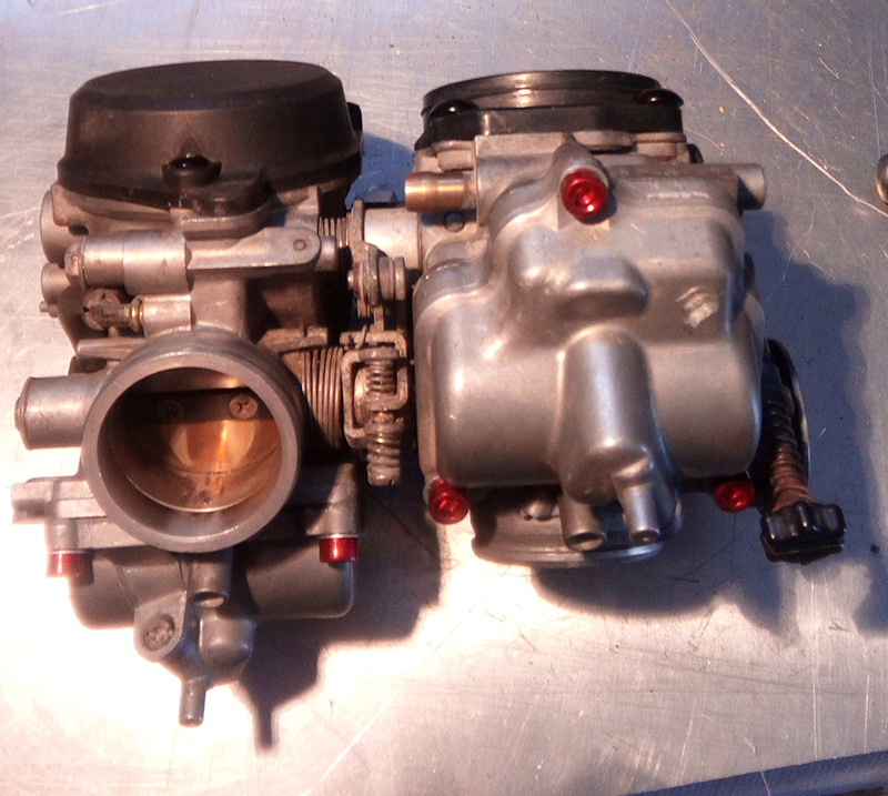

Dode38 a écrit : 13 juin 2017, 18:10 Petite révision avant la Stella et remise en route de la belle :)
- Démontage de la rampe de carbus, passage au bac ultra sons, changement des gicleurs de ralenti, et quelques coquetteries (les photos vont suivre).
- Installation d'une pompe à dépression
- Suppression du bocal de LdR et test d'une solution :roll:
- Remise en état d'une pipe d'admission (Merci la colle pare-brise) Elle avait une prise d'air, et j'ai retrouvé un peu de poussière sur les boisseaux :cry:

Que mets tu comme produit dans ton bac à ultrasons ?

#278 Message par Dode38 » 07 juil. 2017, 19:42
New Mamie bientôt prête pour la Stella :D
Nettoyage des carbus:
Réparation de la pipe d'admission:

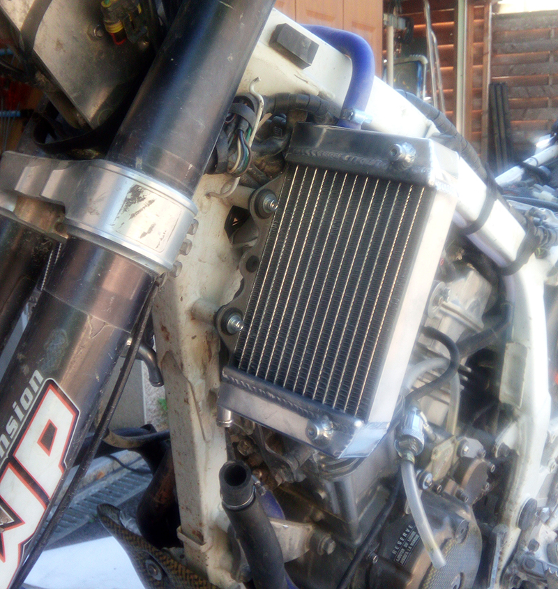

Changement des radiateurs (Merci pour les références Sam ;) )

#279 Message par Clément Naisse » 07 juil. 2017, 19:48
on dirait des radiateur de marathon avec 14 rangés contre onze d'origine non?

Clément Naisse a écrit : 07 juil. 2017, 19:48 on dirait des radiateur de marathon avec 14 rangés contre onze d'origine non?
Ça ressemble aux radiateurs Made in China de eBay

#281 Message par Poulpito » 07 juil. 2017, 21:57
radiateur sur aliexpress ;)
y'a ceux la (bien choisir depuis allemagne pour pas avoir de douane) :https://fr.aliexpress.com/item/Aluminum ... 501f60bd40
ou ceux la avec les durites silicone : (toujours à prendre depuis allemagne)
https://fr.aliexpress.com/item/LH-RH-GP ... 501f60bd40
certains se plaignent de la faiblesse des pates en aluminium mais c'est sur des enduro avec moins de tenue que sur nos africas ou on a 3 points
au pire c'est juste un coup de soudure alu :)

#282 Message par François4205 » 07 juil. 2017, 23:00
C'est quoi l'avantage de ses radiateur ?
Poulpito
Messages : 2533
Localisation : Grenoble
Re: New Mamie
#283 Message par Poulpito » 07 juil. 2017, 23:21
plus gros, meilleur refroidissement et c'est un peu difficile de trouver des anciens en bon état et propre dedans (si tu utilise des produits de nettoyage tu affaiblis ton radiateur)

Les durites en silicone sont plus épaisses que d'origine et n'ont pas certaines des petites astuces qui font que les durites d'origine s'installent bien. Par exemple, les deux durites de la pompe à eau. Il n'y a pas de places pour ces grosses durites de silicone. je n'ai réussi à les installer ni sur la RD03 ni sur la RD07a. ;-)

#291 Message par Dode38 » 09 juil. 2017, 08:46
Il faudra que tu me fasses voir ;) car comme Lee, celles que j'ai ne vont pas sur New Mamie :cry:
Trop épaisses §nul

Bizarre je dois avoir une photo c'est juste mais tout passe
Au pire de la grosse il m'en reste au mètre si tu veux qu'on regarde dode

Il faudrait comparer les épaisseurs des durites chinoises et celles produites par SAMCO. Dams mon cas, si je mettai la durite la plus proche du bloc moteur (en bas), alors je ne pouvais installer le tube qui rentre dans la pompe. Sans oublier que les durites Chinoises sont publicisées pour toutes les AT, mais les RD07 et 7a n'ont pas la même configuration que les RD03 et 04 pour les deux durites qui relient le thermostat et les couvre-culasses.
