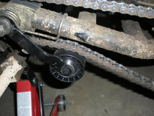

et peut être monter galet roulant style enduro ou galet tendeur histoire de rattraper un peu le frottement vers le bas §hein
J'ai un galet en prévision d'un montage comme ça...
Faut trouver ou fabriquer le ressort mais surtout trouver comment fixer ça sur le BO... Bride ou perçage ?

pareil, y a des kit qui s'adapte autoue du bras oscilant, mais pas pour les africa/transalp ; ça doit s'adapter.
J'avais un truc similaire avec la buell et sa courroie §aime
