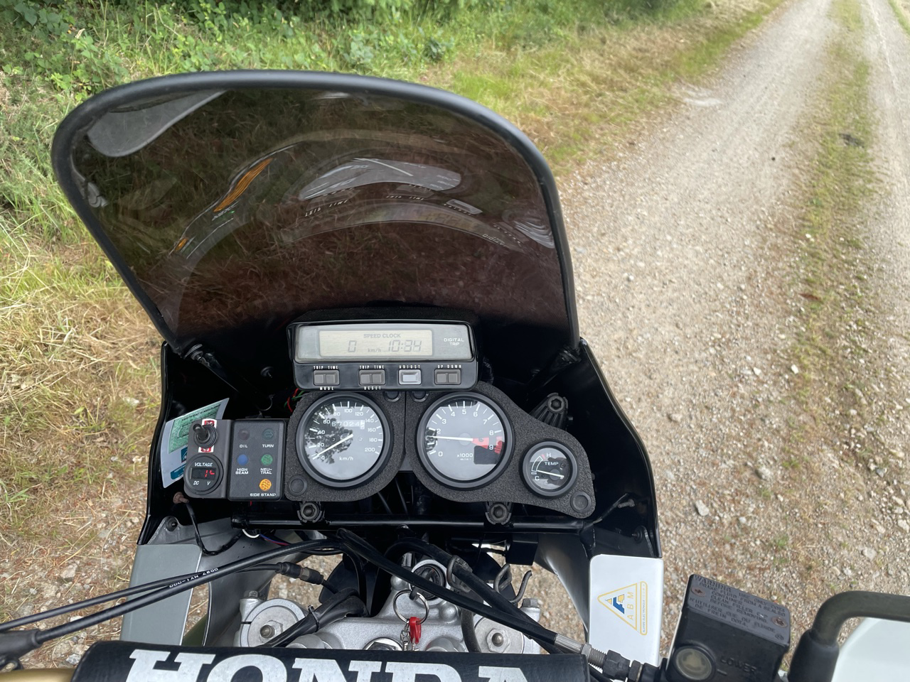

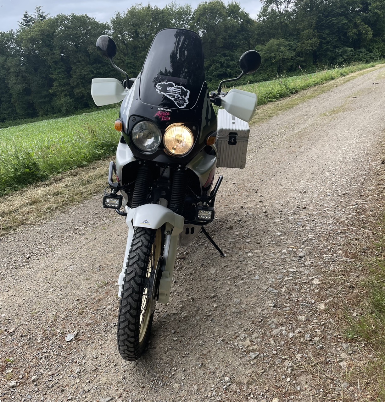

#328 Message par Guiguy56 » 21 juin 2021, 10:51
Ça y est, j’ai pu faire le premier vrai essai routier §youhou
Une vingtaine de km, elle roule très bien, le moteur répond nickel et pas de bruit bizarre :lol:
Avant cette essai j’avais dû reprendre quelques petites choses, comme le ventilo qui ne fonctionnait pas a cause d’un fusible, bon à l’œil mais mauvais au metric :@ .
Du coup je les ai tous changé :D.
J’ai refermé le Tripmaster avec un joint torique assez grand pour faire le tour du boîtier.
Pour l’instant il fonctionne très bien, l’horloge reste à l’heure, l’affichage de la vitesse fonctionne, mais avec petit décalage entre le trip et le compteur.
Par contre, j’ai le témoin du neutre qui s’allume dès que j’embraye, j’ai crus voir se soucis sur un post il n’y a pas longtemps §hein, y’a plus qu’à remettre le nez dans le schemas électrique §roule
A suivre …. Mais plus pour longtemps :D

#334 Message par Valdo » 22 juin 2021, 10:29
Peux tu me dire quel est ton modèle de bulle haute ?
Je viens de casser la mienne et celle-ci a l'air bien mieux.
#335 Message par Guiguy56 » 22 juin 2021, 14:13
Valdo a écrit : 22 juin 2021, 10:29 Peux tu me dire quel est ton modèle de bulle haute ?
Aucune idée, mais elle ressemble a une Givi

#336 Message par Bzh56 » 22 juin 2021, 14:53
salut
Je crois que c'est une ermax ;)
a+ fab
Messages : 4676
#337 Message par Gerartiste » 23 juin 2021, 07:11
Bzh56 a écrit : 22 juin 2021, 14:53 salut
a+ fab
C'est une Ermax ;)

#338 Message par Valdo » 23 juin 2021, 08:12
Super merci pour l'info les gars et un grand bravo pour le taf...👍
