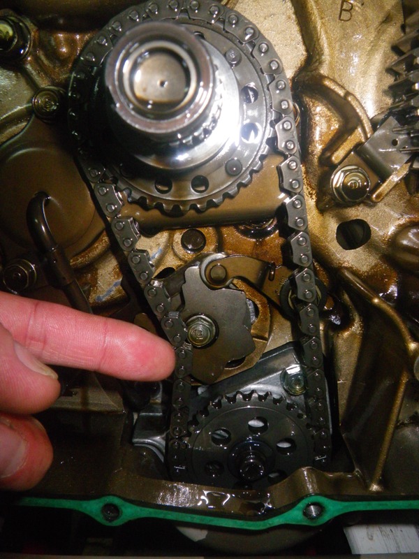

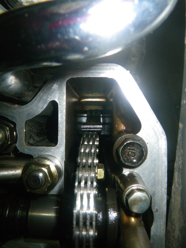

Bon, c'est pas ça...
C'est pas clair sur le manouel mais les lettres ne correspondent pas aux marques de PMH.
J'étais bien calé.
Maintenant je vois sur 1 tour moteur, la chaine du cylindre arrière est tendu et que juste après avoir passé le repère Ft sur le volant moteur, la chaine est complètement détendue au point que je peux la faire dérailler en la poussant à peine...
Faut que j'aille voir derrière cet embrayage.
Je vous fait des photos pour que ce soit plus clair...

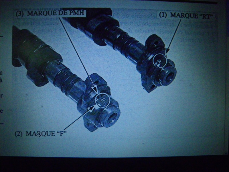

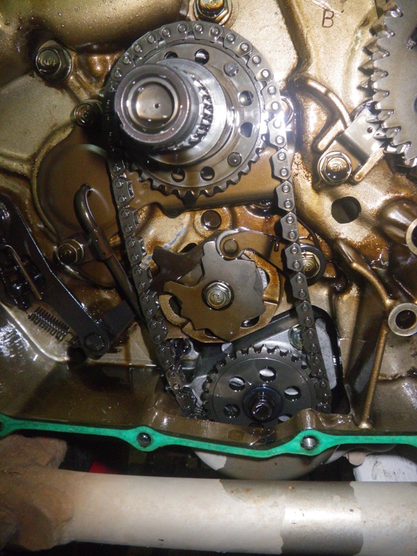

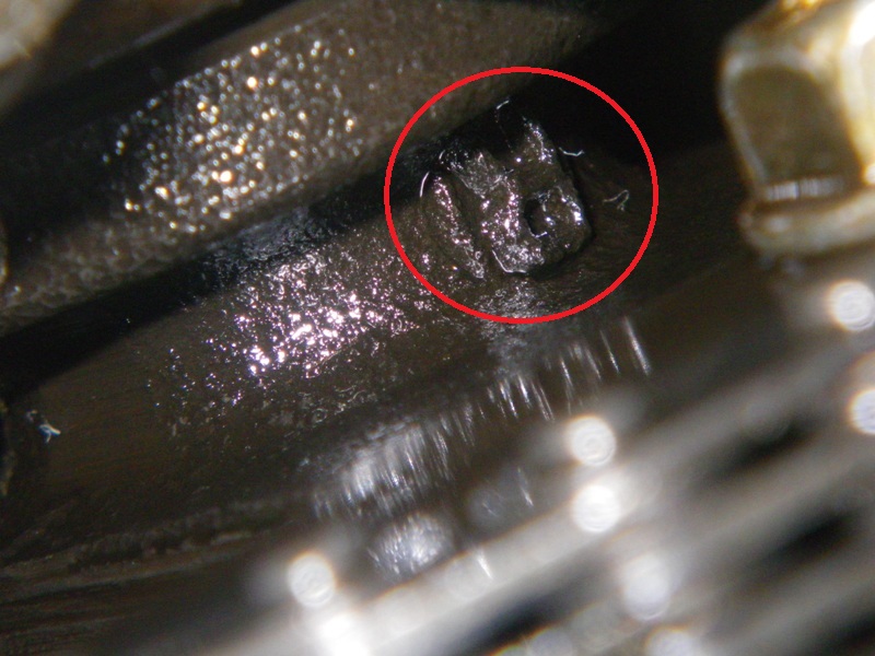

J'ai bien rerevérifié, mon calage est bon.
La subtilité réside là (je travaille avec le manuel d'atelier, pas la RMT
Pas très clair pour moi...
Quand on regarde les arbres à cames, le F a le repère au même endroit que la lettre (on le voit sur la photo mais la flèche est sur le rond
) et sur le R, le repère PMH est en face, mais c'est pas très visible à première vue...
Le repère "lettre": Le repère PMH: Dites moi si je me trompe mais dans d'autres photos, on le devine mieux.

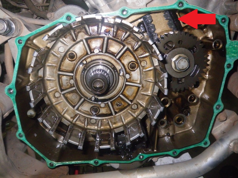

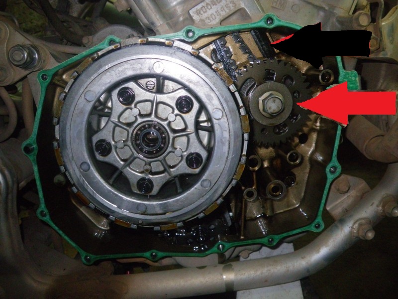

Enfin bref, j'ai d'autres énigmes à vous poser!!
Là c'est détendu comme je l'ai vu la première fois: Et en tournant le volant moteur, je me rends compte que la chaine est tendu sur 1 tour et demi...
Je peux vous dire que l'on voit largement la différence...

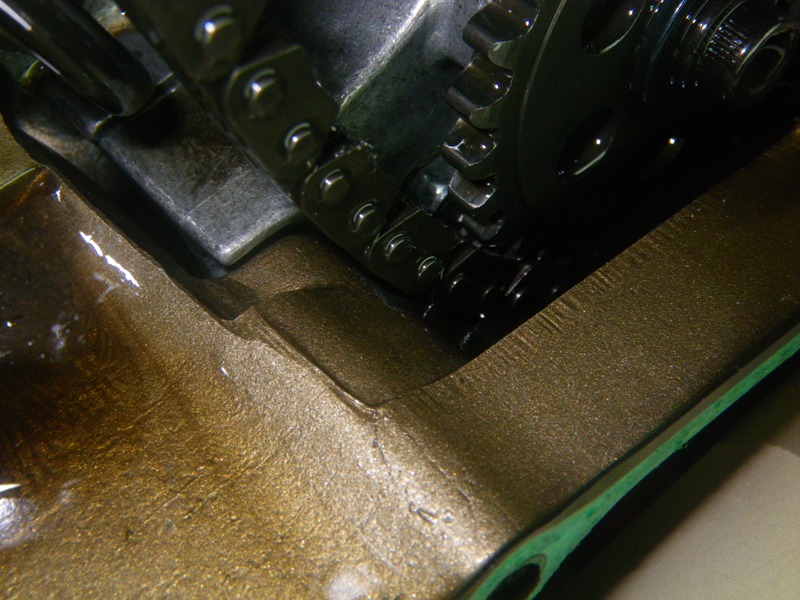

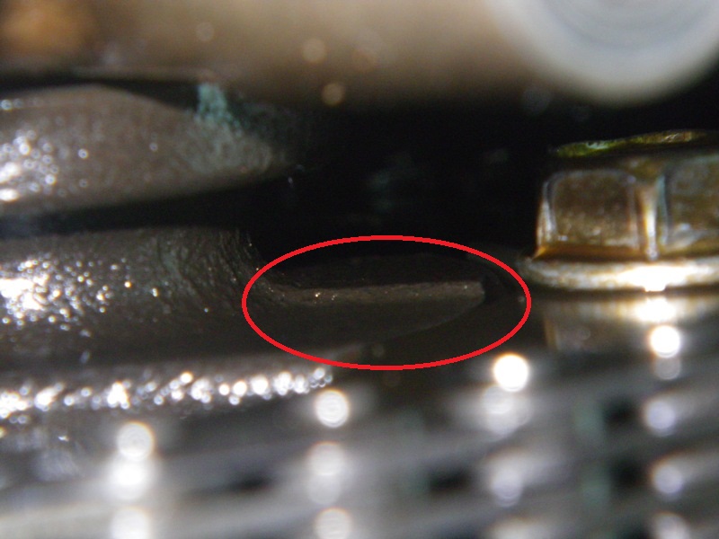

Pis alors pour continuer, je suis bon pour remplacer la chaine de pompe à huile:
Ca touche le carter
Le plus drôle, c'est qu'il était bien marqué que si l'on veut désserrer l'écrou pour enlever la chaine de pompe à huile, il faut laisser l'embrayage complet... que j'ai démonté!!
Bizarrement, les tendeurs ont l'air bons, mais il va falloir attendre demain soir que je démonte ça!
Bonne nuit!
Bonne nuit!

Non la chaîne à huile c'est normal qu'elle soit lâche ; aucun effort.
Comment veux-tu qu'elle s'use elle baigne en permanence dans l'huile
As-tu enlevé les bougies avant de faire ton test de la chaine de distrib tendue/détendue ?
Si non > refait l'essaai

"F" et "R" c'est juste pour reconnaître l'arbre à cames avant et arrière.
Tu cales d'abord ton vilo sur FT pour l'avant (RT pour l'arrière,) ensuite tu positionnes ton arbre à cames avant avec les cames vers le bas et là, tu mets ton pignon avec la chaîne, tu alignes les 2 repères sur le pignon avec le plan de couvre culasse, et les trous du pignon avec les taraudages de l'arbre à cames.
Comme là :
viewtopic.php?p=2128#p2128
Comme là :

En fait, il y a un décalage de 128° et de 232°.
C'est toujours instructif de faire des erreurs.
Mais étonnamment, je n'en ai pas fait pour le calage.
Les dents d'entrainement dont tu parles, ce sont celles derrière le pignon d'entrainement primaire?
Parce que démonté aussi et rien vu d'anormal.
Stefter a écrit :Pour le calage , trompe toi tout seul....
Si ta chaine est une fois tendue un fois détendue en fonction de la position du vilo tu as p'tet des dents d'entraînement cassées sur le vilo...
- Stefter
- Messages : 6114
- Localisation : 38 brezins
- Moto : Transalp 750 > 2023
- A été remercié : 18 fois
- Âge : 60
Re: La RD07 de Bro7
Bro7 a écrit :En fait, il y a un décalage de 128° et de 232°.
Si ta chaine est une fois tendue un fois détendue en fonction de la position du vilo tu as p'tet des dents d'entraînement cassées sur le vilo...C'est toujours instructif de faire des erreurs.
non celle du vilo qui entraine directement la chaine!
elle casse au demontage si on s'y prend mal!
j'en avait cassé une sur le vilo de Denis...
- Bro7
- Messages : 7468
- A remercié : 22 fois
- A été remercié : 35 fois
- Âge : 43
Re: La RD07 de Bro7
Tu parles bien de ce qu'il y a derrière ce pignon là?Stefter a écrit :Bro7 a écrit :En fait, il y a un décalage de 128° et de 232°.
Et rien de suspicieux là derrière.

là la dents cassée!Bro7 a écrit :Tu parles bien de ce qu'il y a derrière ce pignon là?Stefter a écrit :Bro7 a écrit :En fait, il y a un décalage de 128° et de 232°.
j'en avait cassé une sur le vilo de Denis...![]()
Parce que je ne vois pas où serait le vilebrequin autrement...![]()
ça devrait tourner avec j'uste une mais t'en a p'tet 2/3 de cassées !
ou non...
