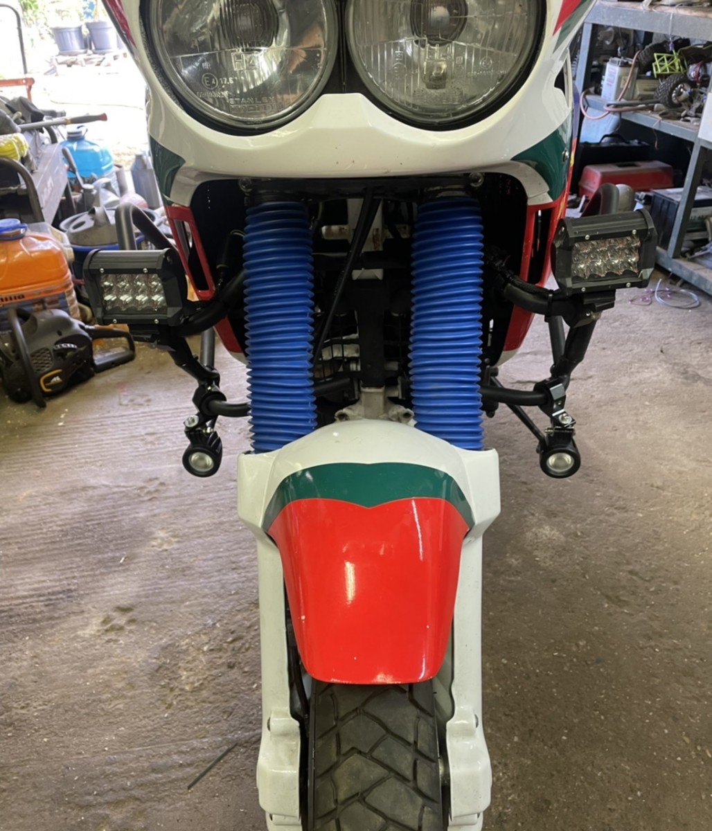

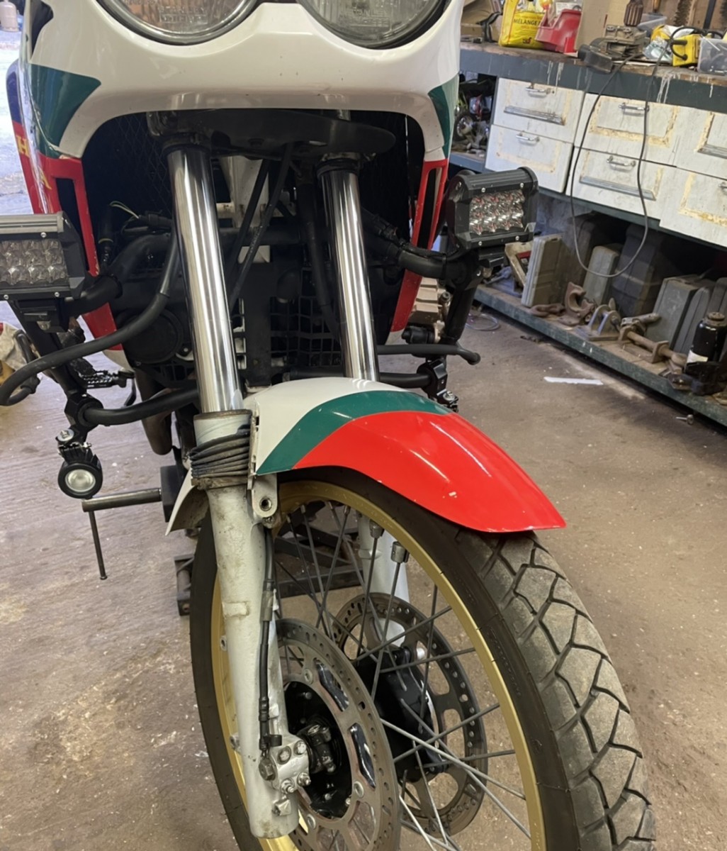

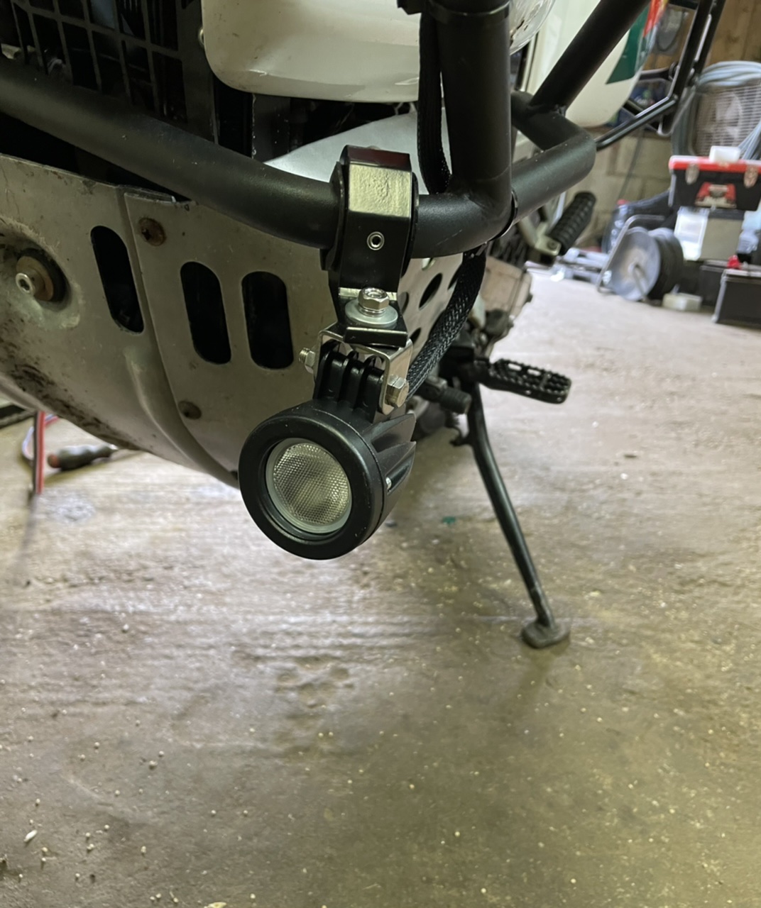

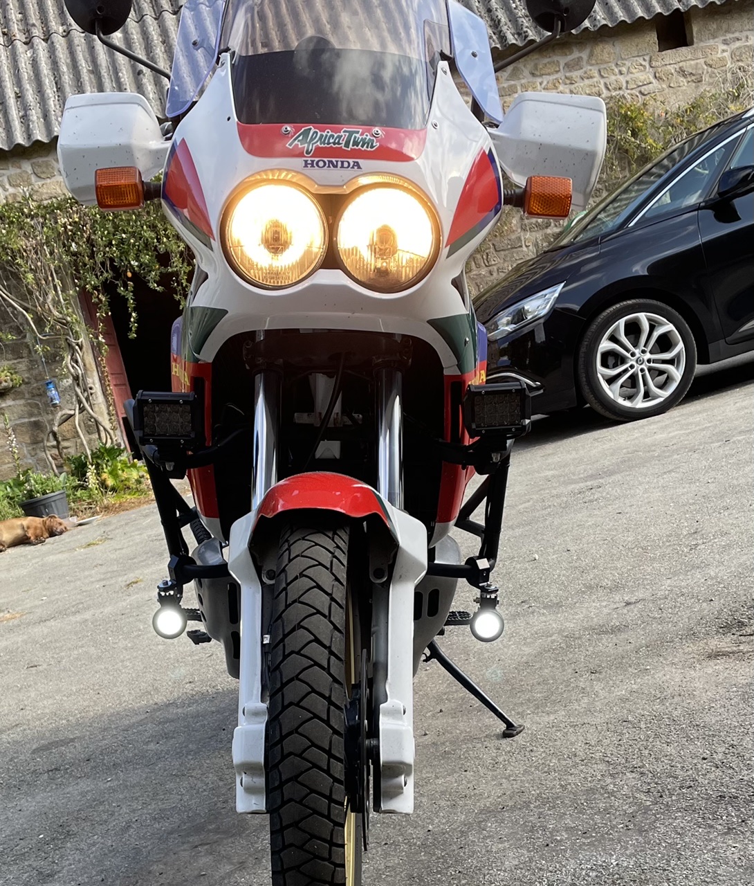

Tout d’abord, les feux de jour, type Flood 10W.
J’avais déjà la ligne électrique et l’interrupteur d’installé, donc le montage a été rapide.
https://a.aliexpress.com/_veLcvk
J’ai également remplacé les soufflets de fourche, les anciens était déjà de adaptable, ils ont tenu 6 ans.
J’en ai profité pour nettoyer les quelques point de rouille qui apparaissaient sur les tubes.
Par contre, bien pensé à faire des petit trou à l’arrière des soufflets sinon ça fait chambre à air à chaque plongée de fourche.
https://a.aliexpress.com/_uQO28S

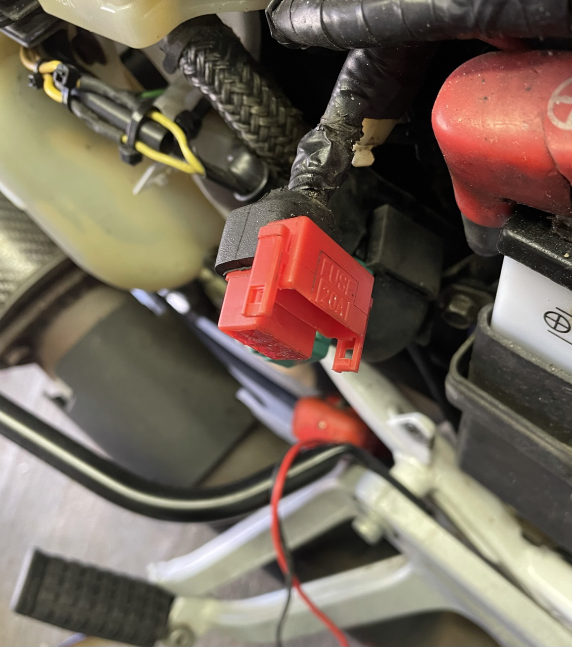

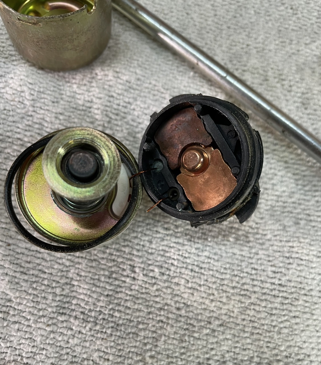

J’avais un soucis avec le démarreur, en appuyant sur le bouton start, il y avait que le relais qui claquait mais le démarreur ne tournait pas, ou du moins si, après 10 tentatives :D.
Avant de déposer le démarreur, je contrôle quand même si le courant y arrive, et ben non §ouch.
Prise des tensions à l’entrée du relais, OK, prise de tension sortie relais en appuyant sur Start, 0,4V, le courant ne passe pas.
Comme je suis prévoyant, j’en avais un d’avance au cas ou, donc je le remplace ainsi que le connecteur.
Je démonte l’ancien relais (ou plutôt éclaté car tout est moulé) pour voir comment il est fait.
Voici comment était les contacts interne.

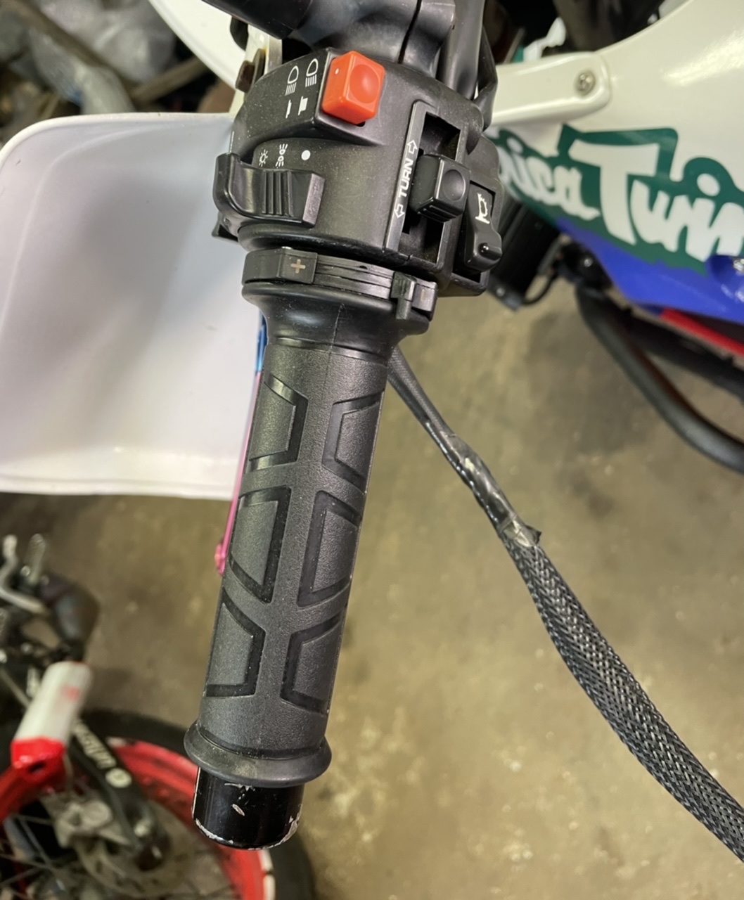

Je continue avec le montage des poignées chauffantes, installation assez simple, et côté alimentation, j’avais déjà modifié mon circuit électrique pour avoir des alimentations disponibles.
Il faut que je reprenne le réglage des câbles car il y a un peu trop de jeu dans la poignée.
Ça chauffe plus tôt bien, à valider cet hiver.

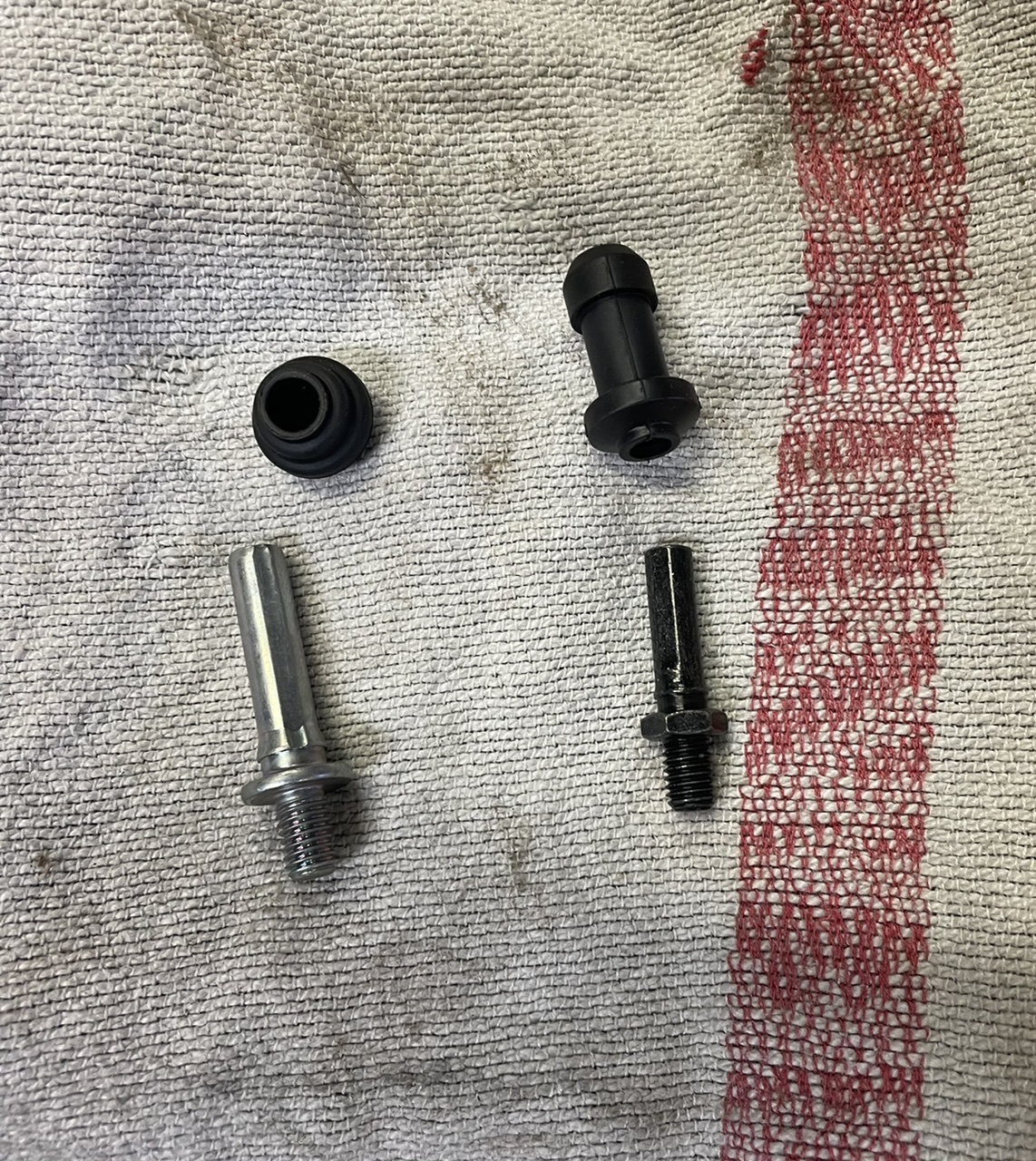

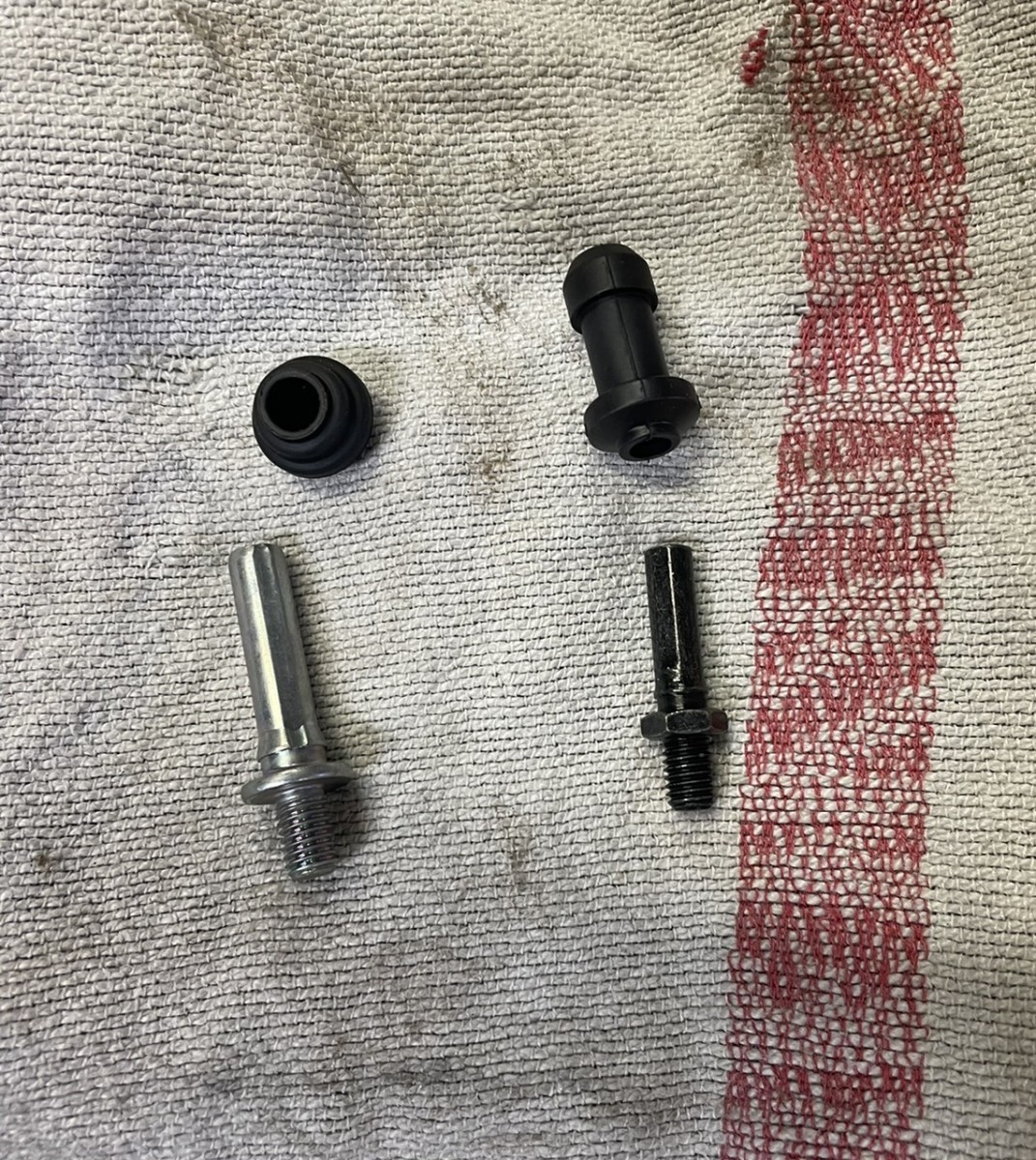

Et pour finir, j’ai remplacé des guides des étriers de freins avant, j’en avais un qui commençait à avoir beaucoup de jeu.
Maintenant c’est nickel, plus de jeu :D

Je continue avec le montage des poignées chauffantes...
Pas mal la commande au pouce :D
Re: Remise en état Africa twin RD04 de 1990 + améliorations
#403 Message par Guiguy56 » 30 août 2021, 19:56
C’est pour ça que je l’ai pris, la commande est discrète.
Il y a 4 positions de réglage.
Je pourrais vous dire ce ça donne que cet hiver ;)

Ton arrivée de jus accessoires, tu la prends ou.?
Parce qu'il commence à avoir du monde sur ce circuit
#405 Message par Guiguy56 » 30 août 2021, 23:00
Fabrikatwin a écrit : 30 août 2021, 22:38 Ton arrivée de jus accessoires, tu la prends ou.?
J’avais tiré une ligne de la batterie à la tête de fourche, installé un relais activité par le contact et j’ai mis dans la tête de fourche une barrette avec 5 emplacements + et - .
Maintenant, toutes les + APC sont utilisé, donc plus moyen d’installer autre chose pour l’instant :lol:

Guiguy56 a écrit : 30 août 2021, 19:56 C’est pour ça que je l’ai pris, la commande est discrète.
as tu une idée de leur puissance ?
c'est rarement precisé
et il faut une cinquantaine de watts pour que ce soit efficace

Ca dépend de son blouson. S'il arrive à maintenir une t° corporelle suffisante, il y aura peu de vasoconstriction et les 24W annoncés suffiront.

Dudu.13 a écrit : 31 août 2021, 08:33 as tu une idée de leur puissance ?
En Bretagne sud, nous avons rarement de très basse température, on peut avoir du -5 -10 *C mais que quelques jours.
J’avais des moufles que l’on installe sur le guidon, mais c’est pas très pratique, donc je vais essayer les poignées, si ça peut éviter l’onglet.

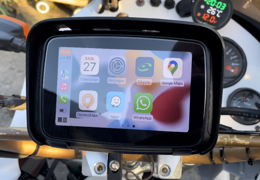

Autre amélioration, qui fait entrer la 04 dans le monde moderne, l’installation de CarPlay ou Androïdauto.
C’est un écran 5 pouces de type GPS moto que l’on installe sur la moto avec son kit de fixation.
Il sert uniquement à avoir la fonctionnalité CarPlay et androidauto, il n’a pas de batterie et doit être alimenté via le câble d’alimentation fournit avec.
Voici le lien du produit.
https://a.aliexpress.com/_vahsUX
J’utilise CarPlay car j’ai toutes mes appli GPS sur le téléphone, et maintenant il peut rester dans ma poche.
Du coup, je peux passer de Coyote, à OsmAnd ou Google Map ou Plan directement sur l’écran.
Écran de démarrage
Écran CarPlay
Je l’ai utilisé durant un trip de deux jours avec OsmAnd, très lisible, mais je n’arrive pas à avoir de guidage vocal dans les oreillettes, il reste uniquement sur les haut-parleurs de l’écran.
Les vidéos téléchargent, je les mets dès qu’elles sont dispo.

Voici les vidéos
Écran de démarrage
Après connection a l’iPhone via le wifi ou Bluetooth.
Les quelques lenteurs de mouvement de l’écran est dû au téléphone qui filmait en même temps.
En utilisation normal, l’écran est très fluide.

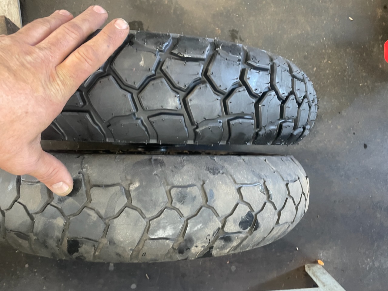

Nouvelle chaussette arrière pour mamie, je pourrai rouler tranquille cet hiver §gaz
Reparti avec le meme pneu car il me vas très bien :roll:

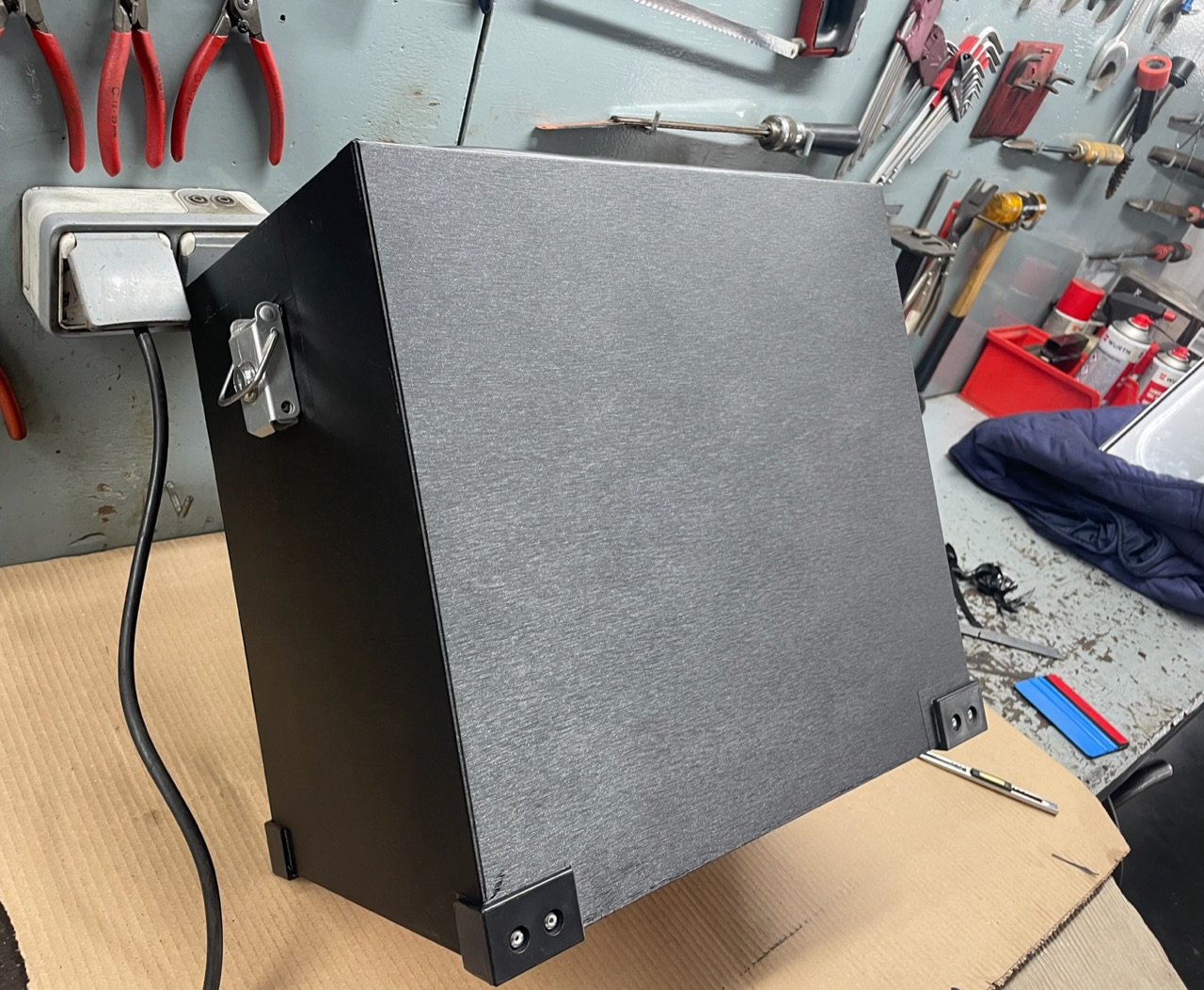

J’ai également stické mes deux valises alu avec du covering effet alu brossé noir mat.
Encore quelques finitions à apporter §peintre et elles seront toutes belles.

Super rendu tes valises très beau .
