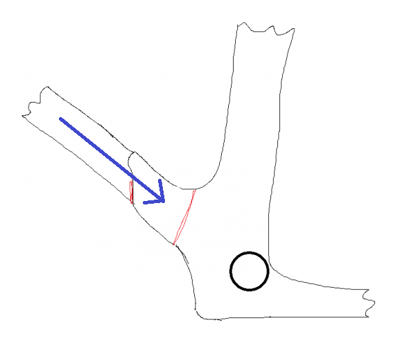

Pour les efforts, ils ne sont pas latéraux (ou du moins pas principalement).
C'est pour cela que j'avais mis ce fer plat fixé comme cela.
Pour moi; la plupart de efforts se font dans ce sens:
Donc mon fer plat n'a pas vraiment de risques de pliure. §hein

tes effort à cet endroit sont verticaux aurélien et pas dans le sens du tube. Ton fer plat n'empêche pas la "rotation de ta boucle arrière de bas en haut). Le top serait d'avoir deux point de chaque côté de la fissure.
Fait gaffe quand même sur les grosses sorties comme la rando des barjots.

les efforts sont verticaux il faut voir ça comme un bras de levier (imagine une articulation à la place de la soudure)
c'est pour ca que la plaque que j'ai dessinée, il faut qu'elle soit un poil en retrait dans le cadre pour avoir la soudure, ainsi tu as le bras du haut qui retient l'ouverture, et le cordon de soudure tout le long qui rigidifie la poutre la ou la section est la plus faible :)
il faudrait que je te montre c'est ce que j'ai fait sur la transalp, sauf qu'après j'ai grignoté pour ne garder que le support de maitre cylindre mais franchement
ca peut se faire très vite se genre de modif sans se faire trop chier à tout démonter :)

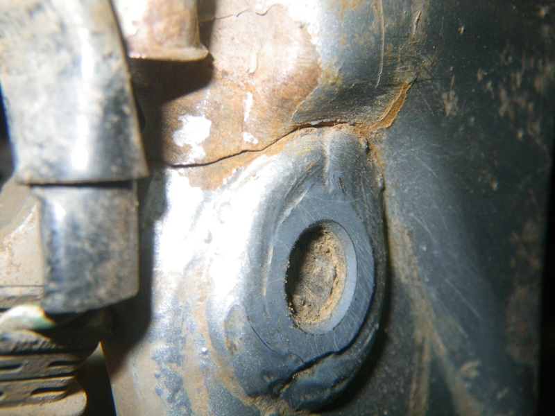

D'ailleurs, en parlant de fissure... §siffle Et bein j'ai eu une belle surprise encore! §heu
Je me disais bien que c'était bizarre que ça ne cède que d'un côté, j'ai trouvé la copine:
Juste au dessus du repose-pied gauche... :@
J'ai la guigne!!! :evil:
Bon, j'ai pas le temps et l'envie de m'occuper de ça, j'ai mis des points de repère et on verra bien ce que ça dit pour la FAT!!
Maxou, je vais avoir une excuse pour me la trainer!! §siffle

#465 Message par Dudu.13 » 09 août 2017, 05:27
Tain t'avais tout demonté ,
C'est dommage d'avoir tout remonté sans ressouder :cry:
Par contre si tu veux descendre ?
je pense arriver à te le ressouder et à te faire des renforts ,
(je n'ai pas de TIG , juste un poste normal )
Mais bon on est pas à coté , ça te fait des bornes,
Mais ne roules plus comme ça
Par contre ton histoire de cylindres de la biellette qui est fendu sur une extrémité. Des 2 côtés ,
ça me fait peur , il y a enormement d'efforts en traction dessus , et si ça lache tu reste planté sur place :cry:

Fissuration intergranulaire par fatigue en ZAT (zone affectée thermiquement) de la soudure qui est typique d'une sollicitation continue à cycles courts et rapides §heu . En phase avec ton rythme en TT dnas les chemins et sur les pistes marocaines §huhu
Dans l'attente d'une réparation et en guise de repères pour surveiller leur évolution et surtout limiter les concentrations de contraintes, un petit perçage diam 2 ou 3mm en bout de fissure peut limiter la casse mais ça reste du provisoire à traiter dans les meilleurs délais...
Messages : 9211
A remercié : 54 fois
A été remercié : 41 fois
Re: La RD07 de Bro7
#469 Message par Dudu.13 » 09 août 2017, 07:40
SentiNet a écrit : 09 août 2017, 07:26 Fissuration intergranulaire par fatigue en ZAT (zone affectée thermiquement) de la soudure qui est typique d'une sollicitation continue à cycles courts et rapides §heu . En phase avec ton rythme en TT dnas les chemins et sur les pistes marocaines §huhu
o
Kikidi ? §malade §mdr
Bon en clair
Si tu roules comme un fada sur la tole ondulée ,
C'est ça qui te ruine le cadre :lol:
Par contre maintenant c'est encore ressoudable ,
Par contre si après ça s'ouvre , pour rapprocher et souder ce ne sera plus la meme histoire §chaud

François4205 a écrit : 09 août 2017, 07:02 Si vraiment t'es bloqué avec ça , je peut essayer de passer la semaine avant la FATT pour te réparer ça !
Merci François mais ne t'embêtes pas à descendre un poste à souder et venir mécaniquer! Profites de tes vacances!! ;)
Dudu.13 a écrit : 09 août 2017, 07:40
o
Bon en clair
§mdr §mdr C'était plus joliment tourné par Sentinet mais effectivement, ça doit être une des raisons, parce que ce n'est pas sur une chute...
Dode38 a écrit : 09 août 2017, 07:44 :shock:
Comme Christian, ne roule pas comme ça!!!
Bein oui mais qu'est-ce que je risque?? §hein
Que le cadre devienne irréparable? Je n'ai pas envie de me reprendre la tête avec un cadre déformé... §non
Qu'il me pète dans les pieds? Où est située la fissure, je devrais pouvoir contrôler régulièrement l'avancement et au pire, ça va plier mais ça m'étonnerait que tout pète d'un coup... :|
