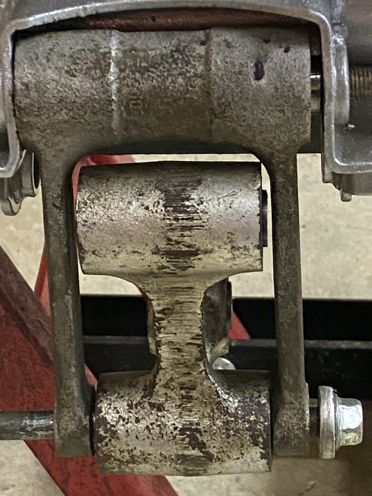

#57 Message par Tenno » 16 déc. 2020, 13:42
Dode38 a écrit : 15 déc. 2020, 10:47 Super boulot mon Tenno §super
Pas tant que ça.

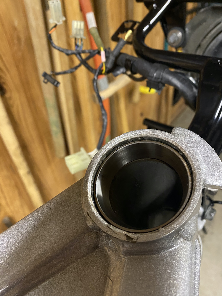

J'ai voulu suivre le conseil de la meuleuse pour chauffer la bague pour l'extraire.
A l'origine, je pensais chauffer à la lampe à souder, j'aurais mieux fait.
Meuler un axe rond avec une meuleuse elle même ronde et un accès restreint, j'aurais pas dû.
Et puis de toute façons, j'aime pas ces engins, c'est pas fait pour de la mécanique propre.
Bref, un T inférieur à changer.
Capture d’écran 2020-12-16 à 13.36.37.png (1.62 Mio) Vu 1923 fois
Du coup, je me suis vengé

#58 Message par TiTi » 16 déc. 2020, 14:44
Faut pas y aller comme une brute avec la meuleuse §kna

#59 Message par Le Pat » 16 déc. 2020, 15:53
ah merde, la brute épaisse §mdr
on a pas dit Dremel ? pas Bosh ou B&D
et tu fais une toute petite fente, même pas pour aller jusqu'au bout, un ptit coup de massette et de burin dans la fente et le roulement éclate en ptits morceaux.
bon, tu sauras pour la prochaine fois §bise

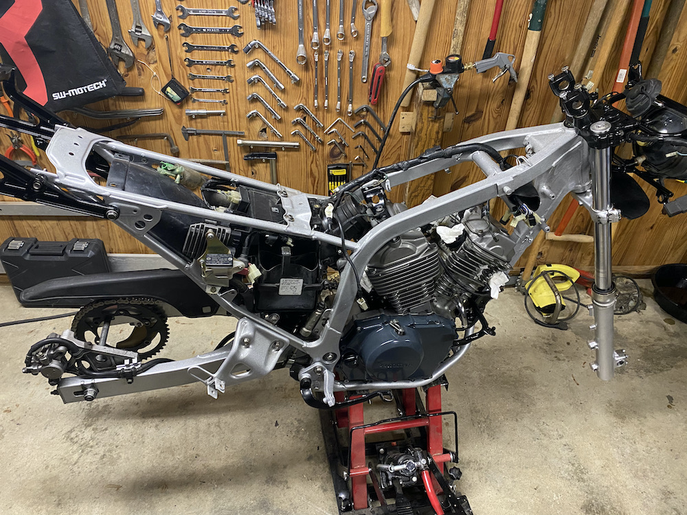

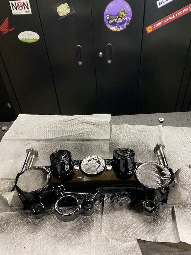

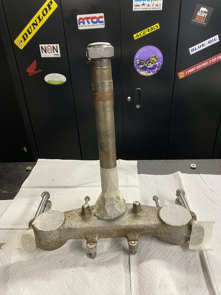

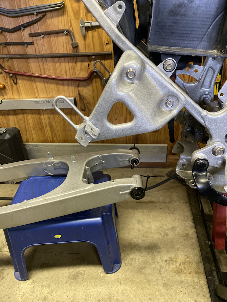

#69 Message par Tenno » 19 déc. 2020, 21:15

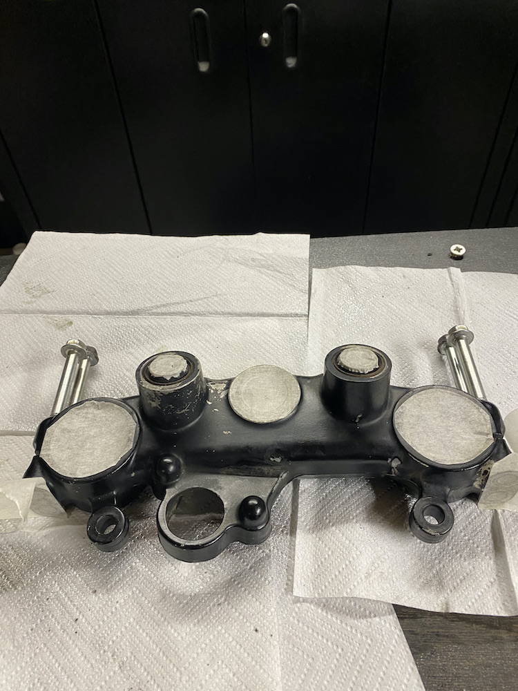

Bon, j'ai massacré un T inférieur, en meulant la portée du bas comme un cochon, du coup, il faut en refaire un autre.

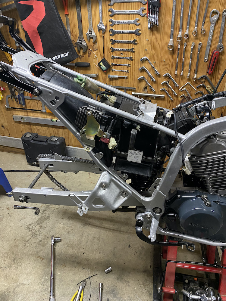

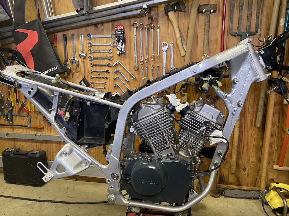

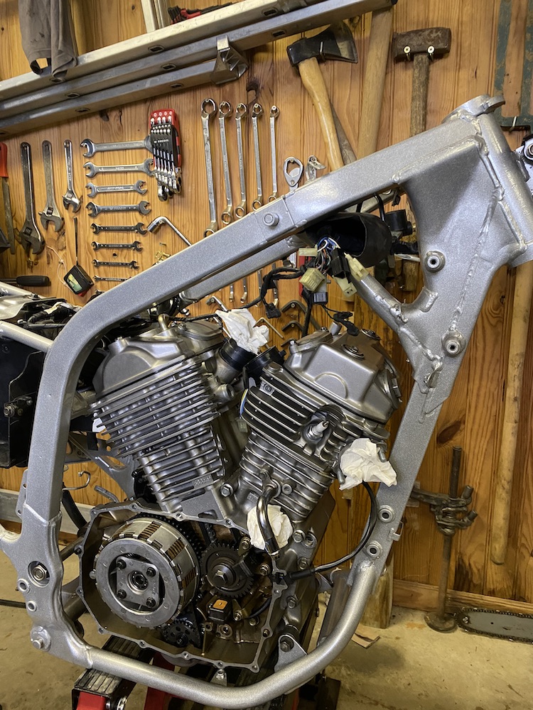

Bras oscillant en place

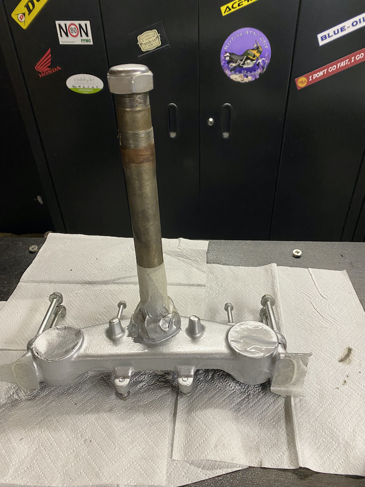

Montage du T inférieur après graissage

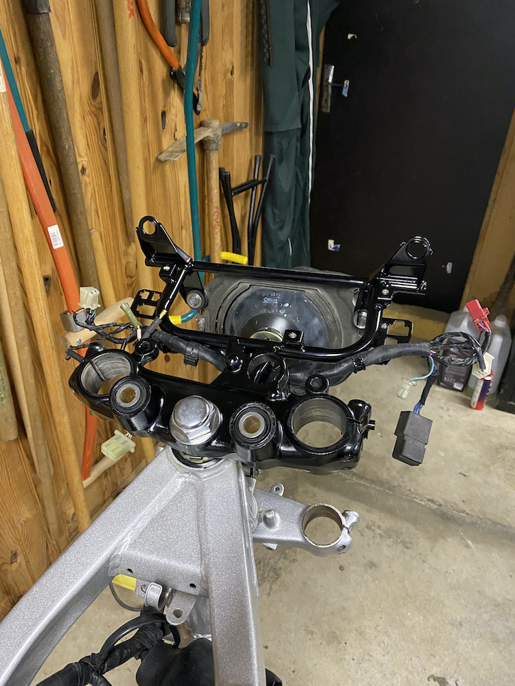

Préparation du T supérieur

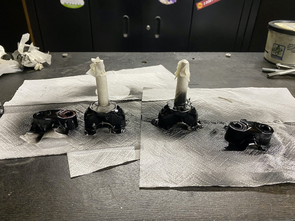

Peinture du T supérieur
Les pontets
Re: Réfection d'une grenouille
#70 Message par Dode38 » 20 déc. 2020, 09:56
Un peu détendue ta chaîne §hein Non?
§dehors

Beau travail Tenno, tu modifies la position des CDI ?
Messages : 6114
#73 Message par Stefter » 20 déc. 2020, 12:13
Zolive38 a écrit : 20 déc. 2020, 11:35 Beau travail Tenno, tu modifies la position des CDI ?

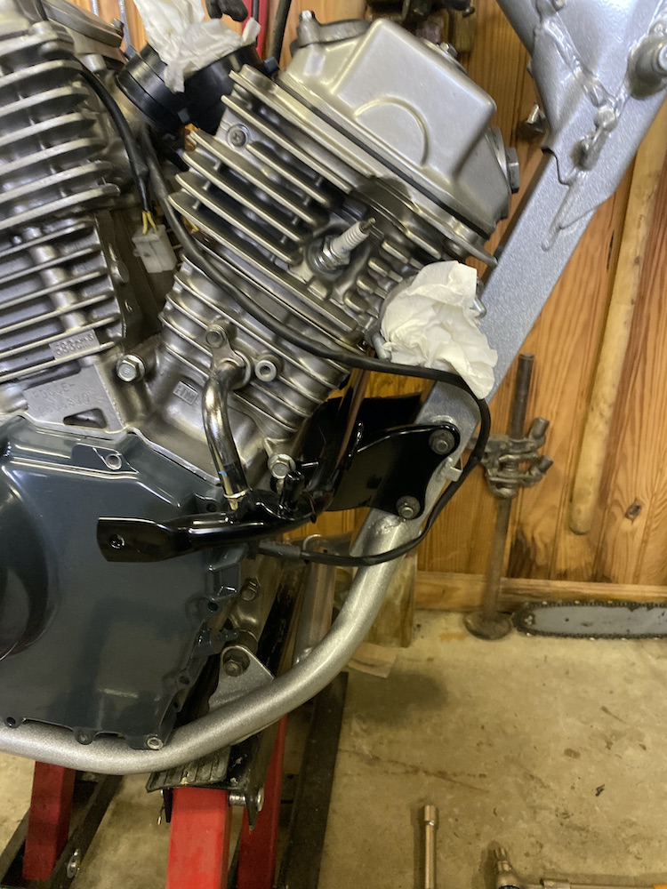

Un dev'moto est prévu! Là c'est 2 vieux pour lancer le premier demarrage...

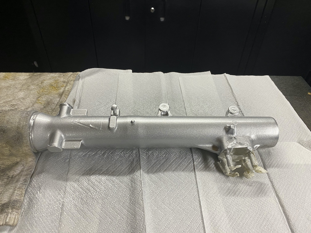

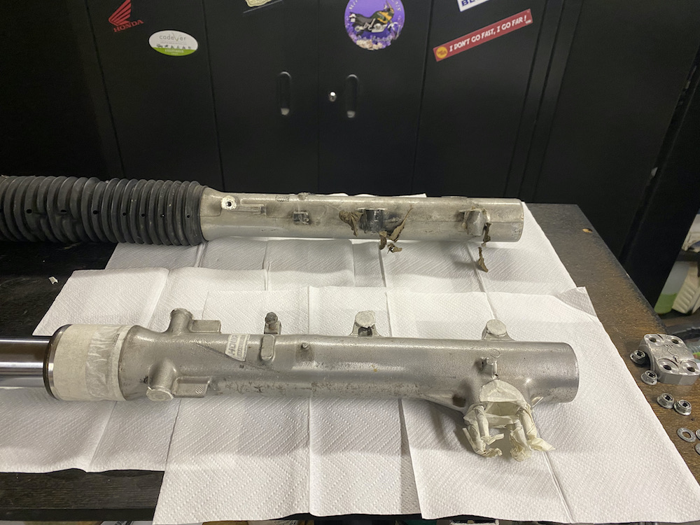

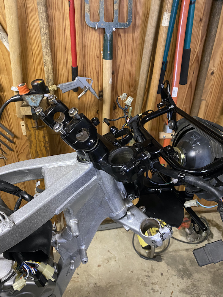

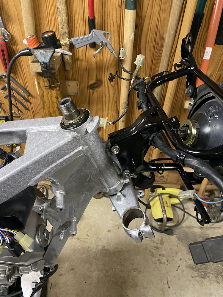

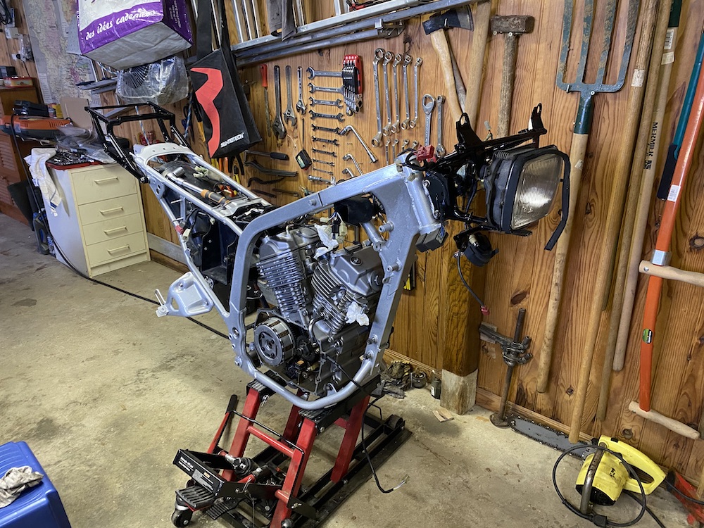

#75 Message par Tenno » 20 déc. 2020, 21:44

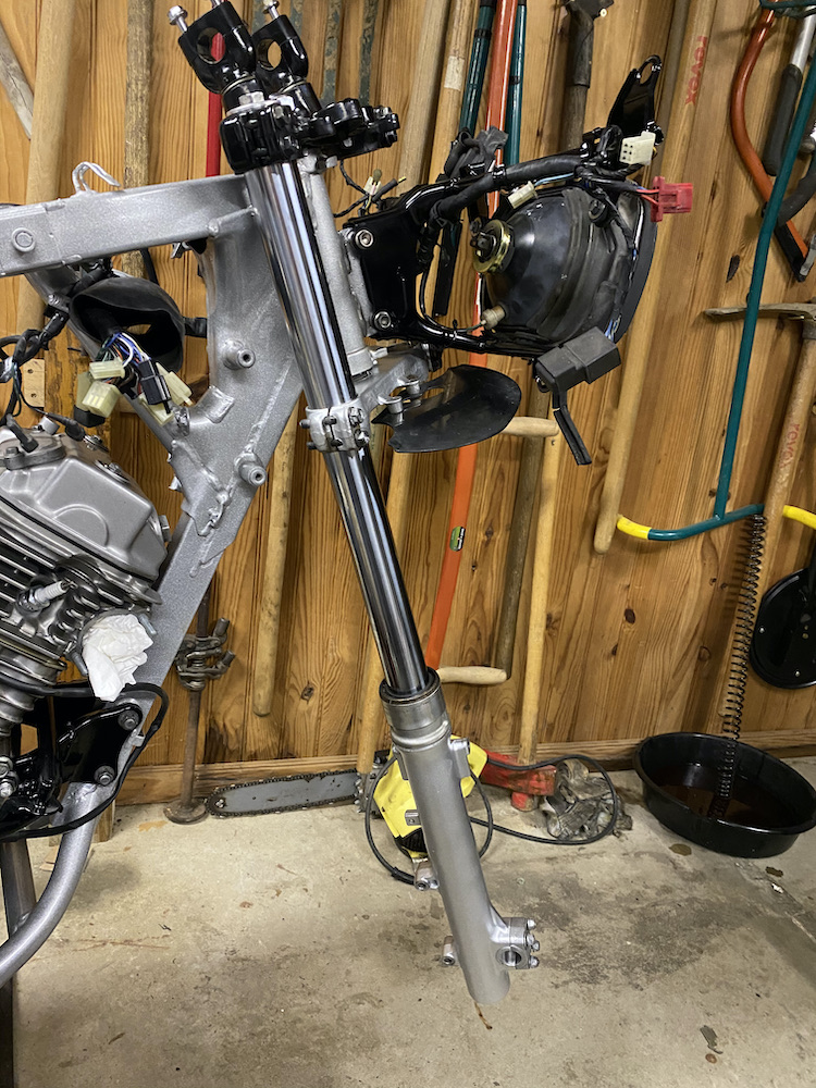

Remontage de la direction.
Système de freinage arrière et quelques babioles sur le bras socillant
Vidange des tubes de fourche et préparation des foureaux
Peintoche
Et remontage, en attente de son soufflet et de son huile.
Ça commence à ressembler à une moto
