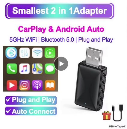

Juste pour info , le dongle BLUMORIA cité plus haut ressemble beaucoup à celui-ci (dans un autre boîtier plastique) à un prix moindre ...
https://fr.aliexpress.com/item/10050070 ... ry_from%3A Ou celui-ci
https://fr.aliexpress.com/item/10050069 ... ry_from%3A
- Duduche
- Grande courbe
- Messages : 89
- Enregistré le : 04 déc. 2022, 14:19
- Département : 07 Ardèche
- Localisation : Aubenas
Re: utiliser la navigation sans micro ...
J'ai trouvé le boîtier (Blumoria) chez les petits chinois (22,96€) ...

forcément moins cher en allant chercher "à la source "
merci pour les liens

J'ai reçu cette chose blumoria, mais je ne peux pas l'utiliser!
soucis 1. Elle est trop large! On ne la peut pas brancher directement à la moto
solution au soucis 1: un petit cable USB-USB (mâle-femelle dit-on aussi en Français?) que laisse brancher hors du (trop étrait verticalement) trou de la moto
soucis 2. Elle à besoin d'Android 10.1 ou superieur, tandis que mon portable a Android 8. J'ai essayé, mais c'est vrai qu'il ne marche pas.
solution au soucis 2: changer mon (trop vieux) portable par un de nouveau.

Tous les dispositifs Android Auto sans fil nécessitent un smartphone avec Android 11 ou supérieur mais ça n'est pas toujours noté dans les descriptifs techniques des divers produits.
En plus il y a encore pas mal de smartphones vendus avec Android 9 ou 10 même si on en est déjà à la version 14 pour la plus récente!

Bon, avec le dongle Aliexpress ça marche tout seul. Il est un peu trop gros pour être enfiché tel quel, dommage.
J'ai pris une rallonge USB noname et ça fonctionne. Reste juste à faire passer le câble proprement et ça devrait aller.
Je reste toutefois très dubitatif sur la durabilité, le boitier n'est pas étanche (voir les trous sur le côté) et la fiche est un peu lâche.
M'enfin pour 16€ livré ne faisons pas la fine bouche.
Reste le câble Anker que j'ai reçu et testerai à l'occasion.
