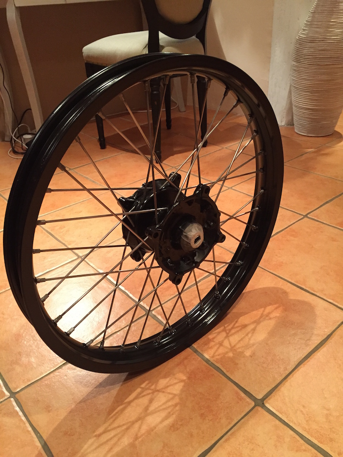

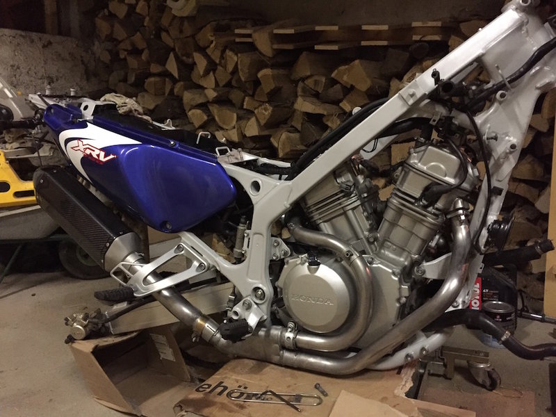

Je ne poste pas bcp voici quelques photos de l'avancement
J'ai reçu mon akrapouvik §mdr
Voila comment il serait positionné
Voila la jante vant il faut que je passe le vernis encore, la jante arrière a frisé sur un des bord je vais recommencer et bien dégraisser en croisant les doigts

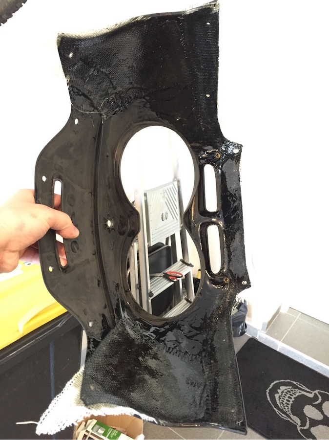

J'ai réparé les différentes fissures et manques de carénage au niveau de la bulle. J'ai fait soudure à chaud + fibre derrière. J'ai laissé tombé l'acétone + abs trop précis pour avoir une texture homogène.

Voila maintenant priorité à la peinture avec les délais que ça peut engendrer sinon je vais avoir une africa remontée avec des carénages bruts.
Par contre le thermolaquage a ses quelques inconvéniants... Au niveau des cales pieds je vais être obligé de poncer, le cale pied ne descend pas à fond :oops:
Sinon une question con, le régulateur il doit être fixé au cadre a nu pour dissiper la chaleur ou autre ou pas besoin ??

Pour le régu,c'est mieux en effet

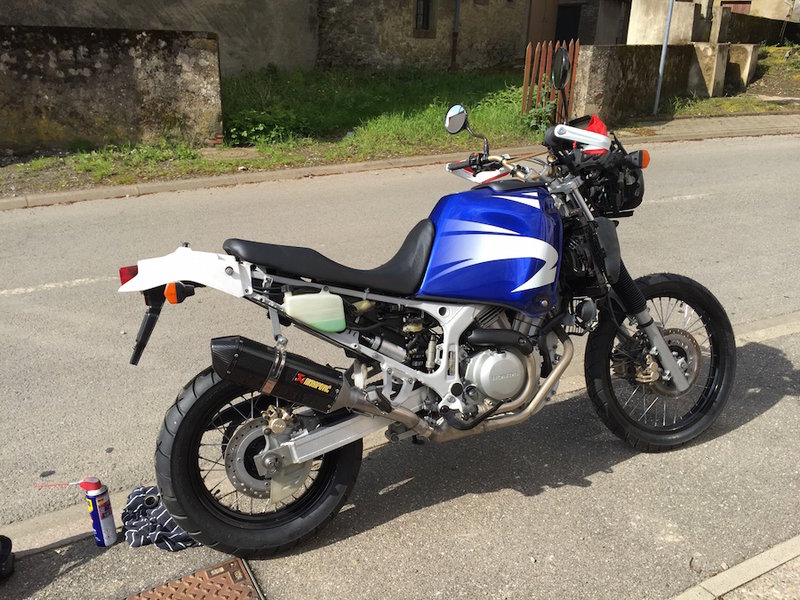

Des nouvelles de la grosse. Elle se porte bien 8-) . Elle attend de revêtir sa robe rouge ça devrait plus trop tarder.
J'ai été faire un tour, ça faisait un moment que j'avais pas roulé sur route et ça suffit déjà pour se faire plaisir. Disponible de suite, c'est un vrai supermotard §youhou §mdr Les dunlop trailsmart sont géniaux mais alors l'avant a été plus que compliqué à monter...
L'akrapouviche fuyait un peu sur la face avant. Je l'ai bouché avec du gum gum :oops:
Voila une photo :

Elle est magnifique :)
Et le bruit de l'akra ? il est bien ?

J'ai une petite goutte sur la vis à côté de la vis de purge de LDR. Pourtant les 2 rondelles d'étanchéité sont neuves. S'il faut je mètrerais un peu de pâte à joint.

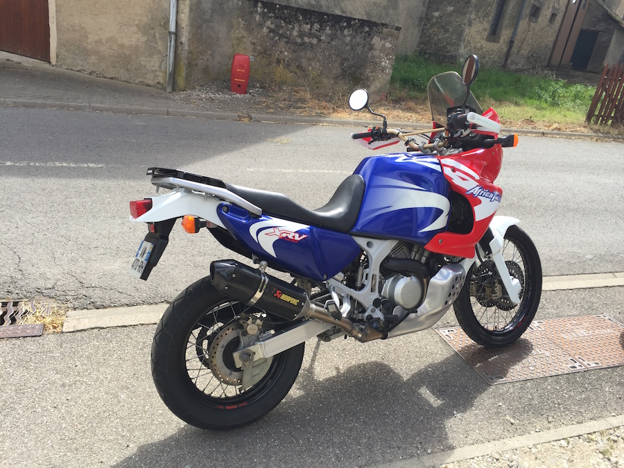

Après plusieurs mois de galère pour récupérer mes pièces en peinture, voici la grosse enfin terminée
(347.85 Kio) Téléchargé 51 fois
J'ai été voir un électronicien pour le tripmaster car il se remettait à zéro.
Il a fait la modif pour le speed et il a vu que la résistance R25 était cuite donc il l'a remplacée.
Maintenant il faut que je vois s'il se remet zéro. Je pense que oui car il n'a pas touché volontairement aux condos voulant diagnostiquer l'utilité de cette fameuse R25.
Sinon la memère tremble à 160, il faut que je vérifie le serrage de la colonne de direction et également voir si je ne dois pas équilibrer la roue avant.
Et une selle normal serait pas de refus §heu
La selle a été modifié pour mon père mesurant 1m68 mais pour moi elle fait vite mal aux fe....
Voila les nouvelles
bonne journée §youhou
