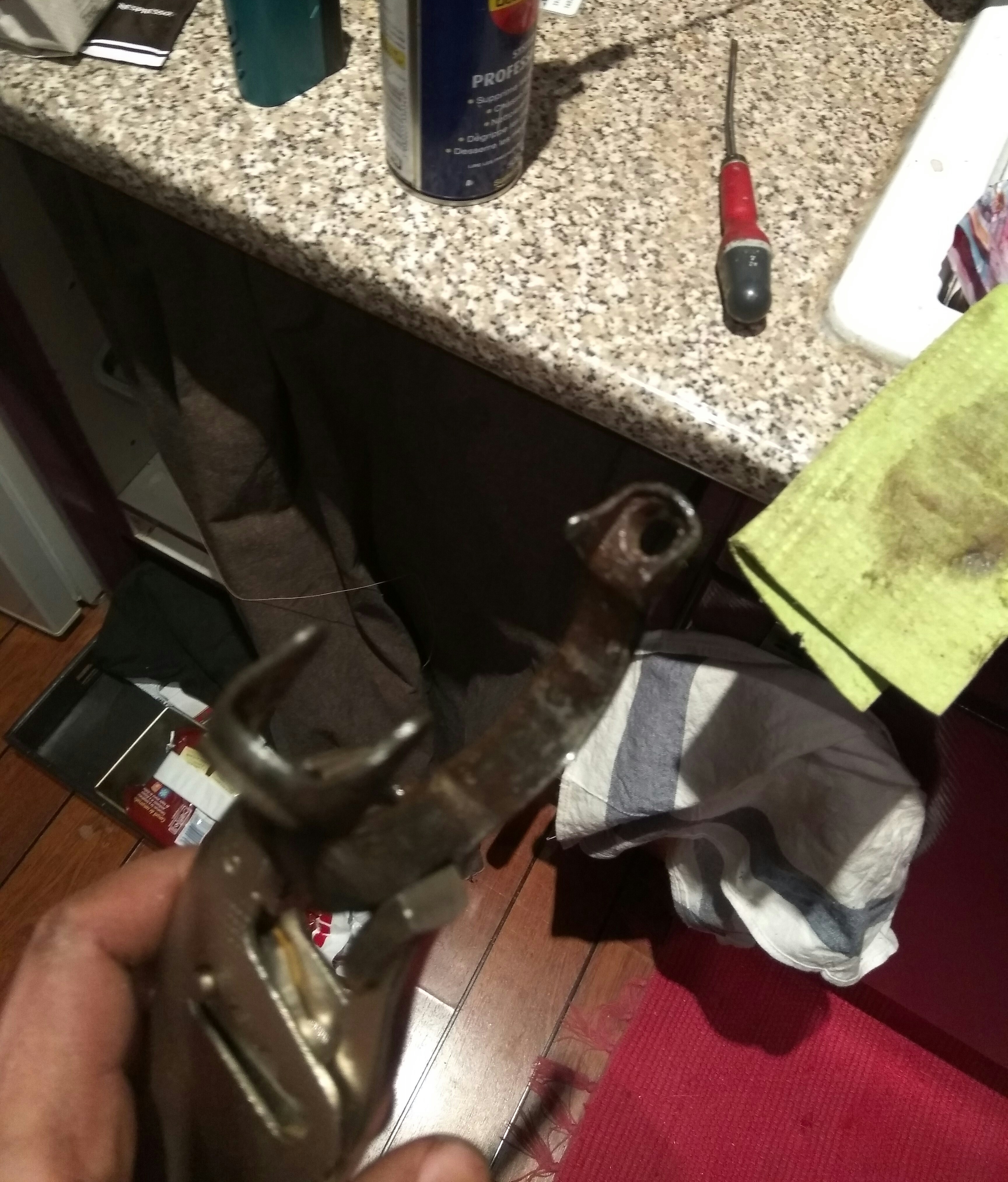

Bon je me suis lancé dans le changement du silencieux :)
Par contre il va falloir adapter et jaurais besoin de conseils et d'aide :)
J'ai démonté l'ancien sans soucis mis à part la bague bague la visse était limite soudée... J'ai du donc percer et c'est sorti :)
Par contre le nv il va falloir adapter
Quelqu'un à déjà monté un coude ? Et quel degrés et le mieux adapté ?
Voilà ce que ça donne sans coude et directement sur le collecteur
Et encore pour pouvoir le fixer j'ai était obligé de ne pas le rentrer à fond pour avoir un peu d'angle.
Donc également une fois avec un coude comment atteindre un point de fixation ?
