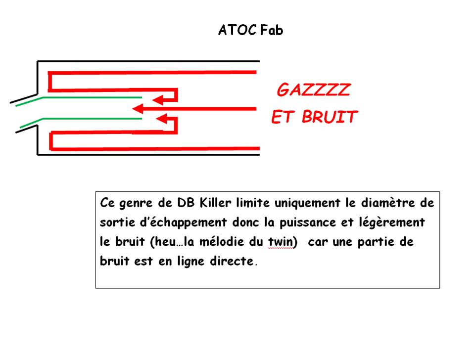

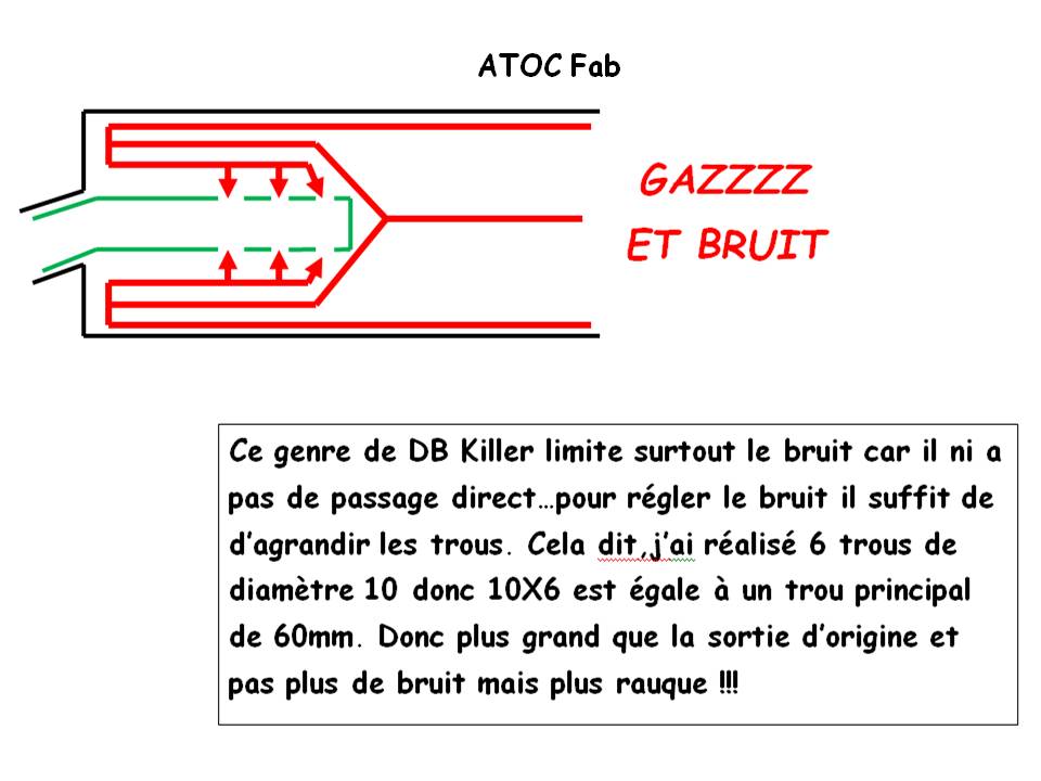

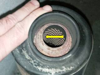

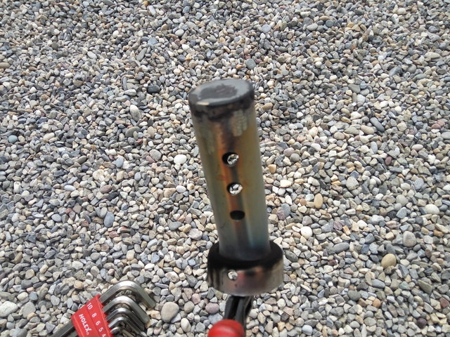

Hoplà,je me lance dans mon raisonnement §hein perso sur le bruit d'un échappement :
Voici le DB-Killer d'origine :
Après modification :
Le pourquoi de la modif en image:
Et oui Africalain...je ne supporte plus le bruit non plus §pleur !!!

J'ai 2 GSX-R sur lesquelles j'ai aussi réalisé des DB-Killer et non-seulement le bruit est nickel mais en plus nos amis en képi me regarde passer sans m'arrêter :D
Il te suffit d'agrandir ou de rajouter des trous pour augmenter la sonorité. ;)

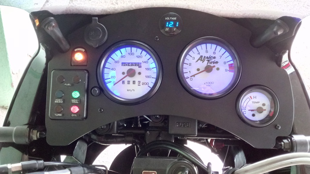

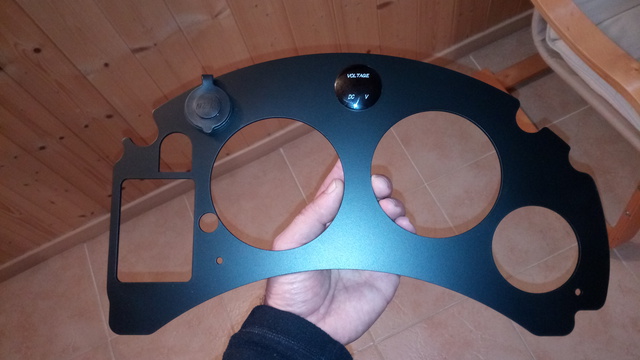

#60 Message par Fab.twin » 22 janv. 2017, 06:47

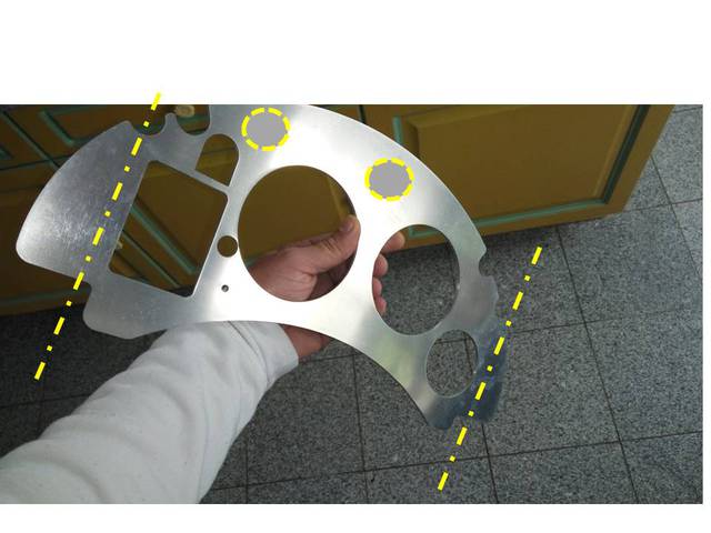

§huhu Petite amélioration au niveau du tableau de bord ce weekend ;) :
Réception d'une plaque alu sur mesure:
Modification de la plaque (ajout des trous pour les accessoires et découpe des bords)
Après mise en peinture (noir mat pour éviter les reflets du soleil)
§fatigue et voilà le travail:
Envie de s’évader, de voir de nouveau espace, de profiter d’une certaine liberté…pour cela un seul moyen, enfourcher une Africa Twin !!!! §youhou
Re: Amélioration RD04...Fab
#61 Message par TiTi » 22 janv. 2017, 08:38
Pourquoi tu n'as pas arrondi à gauche comme à droite ? :cry:
#62 Message par Fab.twin » 22 janv. 2017, 08:45
J'ai un module qui va se rajouter coté gauche...(surprise :D )

#63 Message par Bouillou » 22 janv. 2017, 11:02
C'est propre! Jouliiiiiiiiiiii !!! Image
Merci pour les infos concernant ta modif de la chicane, tu devances mes questions... ;)
Fab.twin a écrit :Image
Et comment est fixée cette fameuse plaque? On voit bien les 3 vis, mais elles doivent se fixer dans les supports plastiques qui tiennent les mousses, non? Quid des vibrations?!?
#64 Message par Fox » 22 janv. 2017, 11:11
pour bien tenir ma plaque Alu , j'ai collé un écrou a griffe ^^ bien sur j'ai viré les griffes

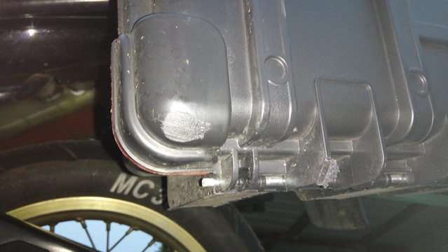

#65 Message par Madrileno » 22 janv. 2017, 17:07

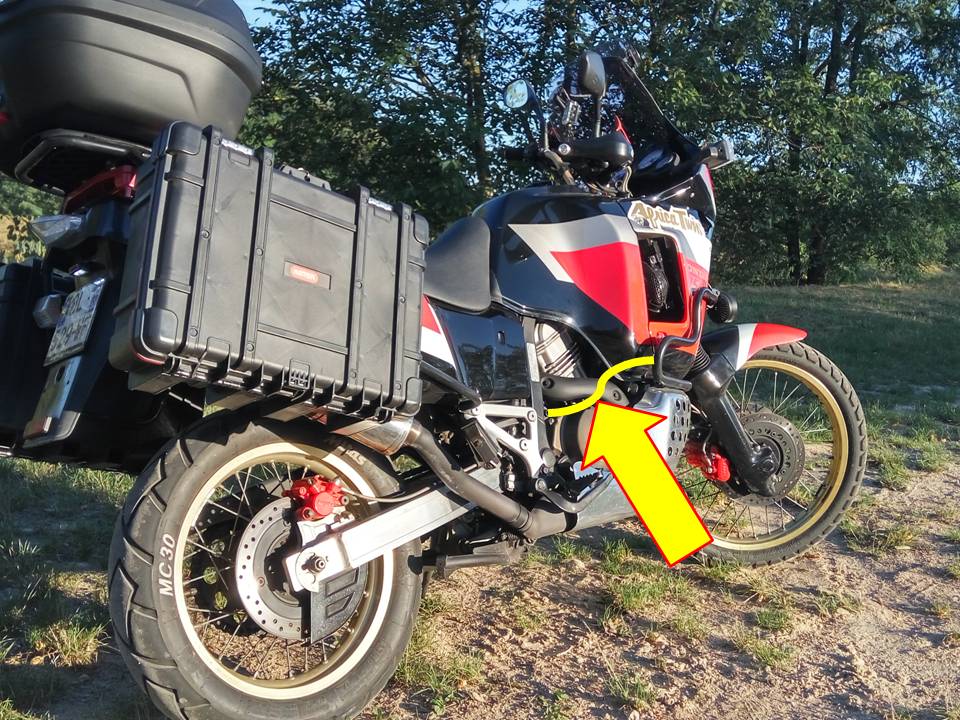

petite précision sur les valises (j'avais déjà vu chez brico des valises à outils de ce type et je trouve l'idée très bonne au vu du résultat)
j'ai l 'impression que sur la rd07 le pot est plus sorti du coup ca fait large si on n'a pas de décrochement autour du pot. Et question subsidiaire pour les supports est ce que quelqu'un en a déjà fait maison (je préfère sortir mon poste a souder que mon chéquier ...
#66 Message par TiTi » 22 janv. 2017, 18:04
Vu le prix des supports chez HD ce n'est pas la peine de s'em***der !

#68 Message par Fab.twin » 22 janv. 2017, 19:02
Bouillou,
J'ai laissé la mousse en-dessous (pas de vibration) et j'ai directement fixé la plaque avec des petites vis tôle sur les fixations d'origine ;)
Heu... §siffle ...Madrinelo....la RD07 est plus large?!?! Je garde mon RD04 alors :D car je roule pas mal en GSX-R et au moment de me promener an AT voici le résultat :

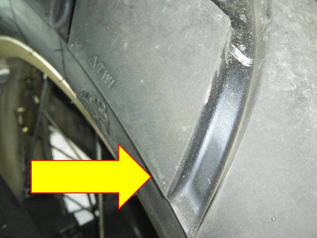

Pneu bien rond et bande de roulement utilisée à 100%:
Et donc... §siffle ...valise de gauche:
Puis valise de droite :
Avec des réglages dur et réhaussé pour l'amorto HyperPro arrière... :cry:

Africalain a écrit :(...) Sur l'africa, c'est l'arrière qui frotte en 1er, demande à mon épouse, je lui ai refait une paire de pompe neuve en 80 bornes... :cry: §kna
Depuis que j'utilise de vrais amortos, je ne frottes plus, j'ai gagné environ 5cm de garde au sol et j'ai gagné en tranquillité d'esprit.
Mais avant, avec les chewing-gum d'origine sur mes RD07a, c'était les vis qui tiennent les caoutchouc de repose pied qui s'usaient et sur ma Transalp, qui est plus basse, c'est le côté de mes bottes :cry:

Fab.twin a écrit :Hello ;)
Je n'ai rien compris! :mrgreen:
En fait je n'ai pas compris sur le croquis par ou passaient les gaz dans le second cas... Tu bouches le bout du dB killer, et tu remplaces l'ouverture par des trous sur les côtés c'est ça?
Et sinon, 6 trous de 1cm ça fait l'équivalent en surface d'un seul trou de... 2,5cm de diamètre (s=pi.r²)... Pour avoir l'équivalent en surface d'un trou de 6cm il faudrait... 36 trous de 1cm! (oups... §masqued )
Mon silencieux est relativement silencieux sur l'AT (GPR homologué), c'est sur la Dominator qu'il faut que je fasse quelque chose, il ronfle fort. A tel point que celui qui suit n'entend généralement pas son propre moteur... Il faut que je m'en occupe... §heu.
J'ai acheté un dBkiller standard, à pas cher, comme ça:

Kajo a écrit :Et sinon, 6 trous de 1cm ça fait l'équivalent en surface d'un seul trou de... 2,5cm de diamètre (s=pi.r²)... Pour avoir l'équivalent en surface d'un trou de 6cm il faudrait... 36 trous de 1cm! (oups... §masqued )
Je n'avais même pas tiqué... §heu
L'idéal n'est-il pas de "produire" une sortie équivalente en surface à celle du tuyau se raccordant du collecteur au silencieux?

#75 Message par Fab.twin » 25 janv. 2017, 06:20
Hello...
" Tu bouches le bout du dB killer, et tu remplaces l'ouverture par des trous sur les côtés c'est ça?"
C'est exactement ça!!! §super
"Et sinon, 6 trous de 1cm ça fait l'équivalent en surface d'un seul trou de... 2,5cm de diamètre (s=pi.r²)... "
Alors voilà pourquoi je ne fait pas plus de bruit que l'origine §yes
En fait, j'ai 9 trous ( 3 à droite, 3 à gauche et 3 dessous..)
ton calcul est alors juste car le diamètre de sortie du pot d'origine ne fait même pas 3cm ;) et encore...j'ai pas vu les chicanes à l'intérieur:
§+1 heu..non... §+2 pour toi Kajo (je te dois une binouse §tchin )
