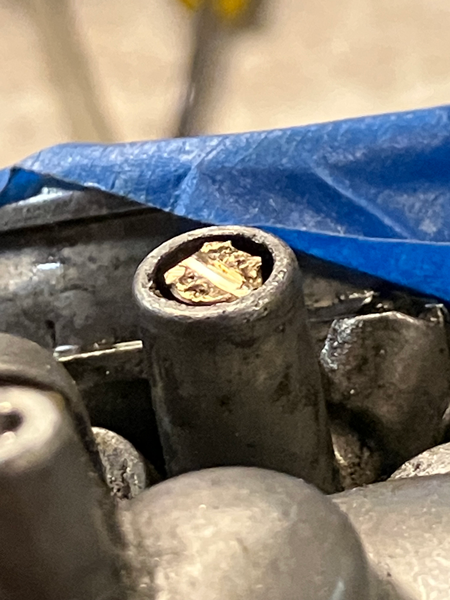

Korrigan a écrit : 29 mars 2025, 21:05 Par contre, on a monté les gicleurs de 42 que m’a offerts @Gilles14, et on a eu un petit problème... Pas sur les gicleurs, mais au passage, on a voulu tester les vis de richesse (je voulais comprendre), et y’en avait une de bloquée.
On a cassé l’empreinte en essayant de la dévisser, et pourtant, on n’a pas forcé beaucoup...
Du coup, je la laisse comme ça, j’espère que ça ira - sinon, il faudra que je trouve quelqu'un qui sache que faire pour retirer la visse et la changer...
ça arrive des fois :(
faut démonter la rampe , la vider , lever tout ce qui craint ( boisseaux membranes flotteurs etc
et chauffer , refroidir d'un coup , rechauffer même opération plusieurs fois ,
y taper gentiment avec un chasse goupille pour essayer de décoller le filetage
essayer d'y refaire une fente tournevis
avec un truc affuté
et si tu as un peu de chance ?????

Bon, ça m’a quand même un peu turlupiné cette histoire. Trop bête d’en rester là, de tout remonter avec une vis de richesse foirée.
Je suis donc un peu tombé du lit ce matin, décidé à en découdre !
J’ai chauffé et tapoté sur ce qui restait de l’empreinte, mais c’est du beurre : ça a cassé immédiatement. Du coup, la tête nue était à ras du logement, impossible de faire une rainure pour y insérer une lame quelconque.
Je me suis donc armé de patience. J’ai remis du dégrippant, chauffé à nouveau, laissé refroidir, tout en tapotant avec un tournevis à 45°. Et ça, pendant une bonne heure.
Eh ben j’ai fini par l’avoir !
Je l’ai sortie et j’ai mis un petit coup de Dremel pour pouvoir la revisser. Mais si ça coince à nouveau, ce sera probablement mort pour de bon…
J’imagine que personne n’a ça qui traîne au fond de sa poche ?
J’ai démonté dans la foulée le carbu du RD04, mais rien à voir en effet. J’ai même pas trouvé les vis de richesse — et elles sont probablement différentes de toute façon.
Si quelqu’un a une idée ou sait où trouver ça, ça m’arrangerait grandement §trompette

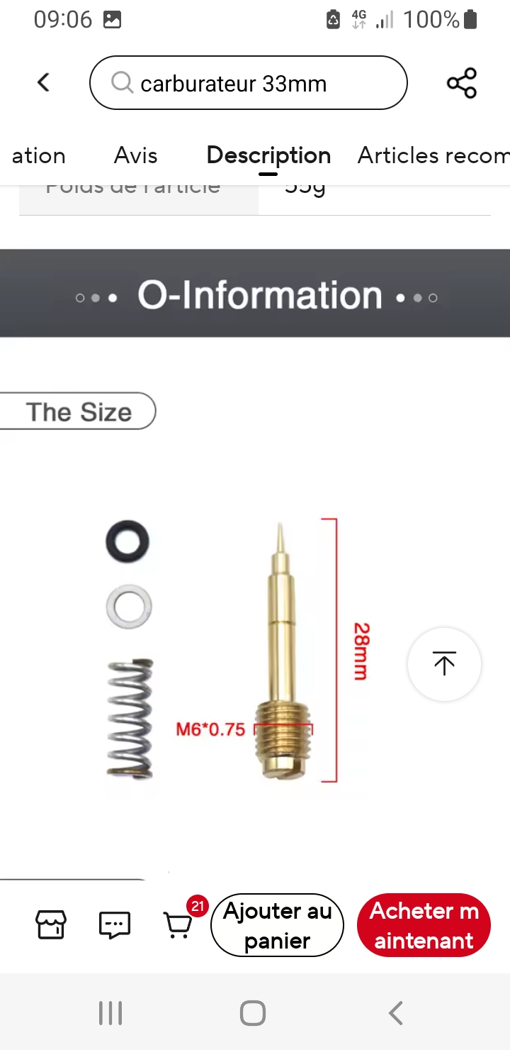

J'édite le post parce que voilà, je pense avoir trouver mon bonheur §aime
https://www.pieces-moto-kristen.fr/xrv7 ... 46497.html
A remercié : 85 fois
Re: Restauration d'une AT RD07 – projet de voyage : par où commencer
#612 Message par Dudu.13 » 30 mars 2025, 08:34
bravo §bravo

Tu es trop pressé Tristan, je pense que j'ai ça à la maison. Je regarde ce soir en rentrant.
En tout cas , bravo. C'était quand même la mouise cette vis foireuse.

sinon il y a ça
faut bien comparer voir si ça se monte ?
mais très pratique §super
car pour régler en place avec les origines c'est pas un cadeau

Attention à la photo SCL Racing: le joint torique et la rondelle sont intervertis. Le joint torique doit aller dans le fond du puit.

Et pour le coup de pointeau, j’y suis allé assez fort, mais pas trop non plus. Faut peut-être vraiment taper plus sec pour que ça fasse le job.
Bon, j’ai rien cassé, c’est déjà ça.
Je mettrai des photos.
