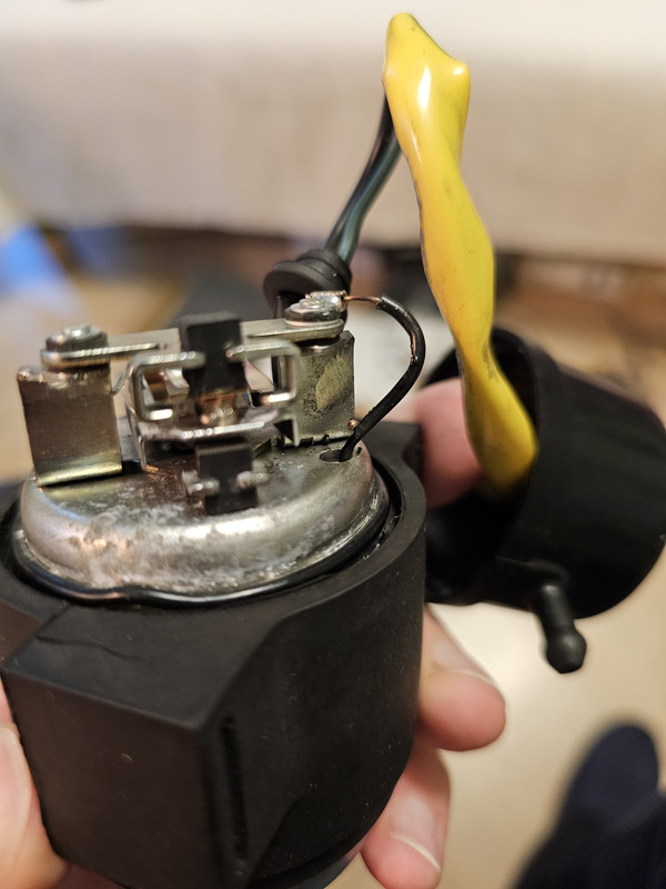

En attendant, des nouvelles de mon WE ...
J'ai tenté d'acheter de l'essence samedi avec un bidon d'eau de 5L car je suis littéralement à 200m d'une station essence mais je me suis fait jeté comme un malpropre §snif : "pas homologué".
Achat d'un jerrycan et mise 5,5 Litres et tentatives de démarrage sans succès.
J'ai racheté 4L pour être sûr d'être au dessus des carburateurs et nouvelles tentatives de démarrage sans plus de succès mais j'ai senti du mieux.
Aujourd'hui je me suis dis que c'était un nouveau jour et que ca allait fonctionner.
Ce matin re tentatives de démarrage et j'entends à nouveau ma boite à air et le pot d'échappement alors qu'avant je n'entendais rien.
La moto démarre l'espace de 1/2 second et cale directement ; spoiler j'arriverai pas à faire mieux de la journée.
Je teste la pompe à essence : 1 fil + sur le + de ma batterie et le + de la pompe à essence
Et 1 fil - de la batterie et - de la pompe à essence.
Petit arc électrique mais en revanche aucun son, pas un bruit que dalle.
C'est normal docteur ?
J'avais trouvé cette vidéo sur le forum en faisant des recherches :
C'est censé faire autant de bruit que ça ?
Entre 2 grosses averses je me mets à l'abri et lis le manuel d'atelier.
Je débranche mes antiparasites, mets une bougie neuve avec le culot en contact du moteur et tentes l'allumage pour voir si j'ai des étincelles.
Avant droit => étincelles
Avant gauche => étincelles.
Pourquoi ne pas avoir tester le reste ou avec une bouteille au dessus des carburateurs ? Parce qu'il a sacrément flotté aujourd'hui, et j'étais en mode 20 minute furtives par-ci par-là.
Aucune envie de démonter le réservoir et prendre la sauce. C'était comme ça tout le WE.
Il y a quand même un truc que je comprends pas.
Lorsque j'ai réussi à la démarrer il y a 3 semaines il faisait plus froid, je ne l'ai laissé tourner pas plus de 15 minute et n'ai rien changé entre temps.
Est-ce que ce temps à suffit à consommer de l'essence et que le niveau tombe en dessous des carbus ? Du coup la pompe n'arrive pas à ramener de l'essence et je démarre pas pour ça ?
Conclusion :
J'ai bien de l'allumage qui arrive jusqu'aux bougies du cylindre avant => bougie HS peut-être ?
La pompe a essence est HS non ? Avec mon test cela confirme cela je pense, en revanche si c'est les contacts ou pas j'en sais rien, ils étaient assez propres quand même.
C'est quoi votre avis avec ces nouveaux éléments svp ?
Je reçois la clé à bougie Honda le 15 mars, ca devait quitter le Japon le 28 février quand j'ai acheté et j'ai reçu un message comme quoi ca partirait de 10 mars ...
J'hésite soit à attendre encore 15 jours sans avancer sur la fourche et frein que le mécano devait me faire à partir de demain ou payer un mec pour me la remorquer jusqu'à chez lui (40€) et qu'il change les bougies ... J'attends le tarif qu'il m'annonce.
J'ai une pompe de carburant de secours qui va m'arriver de Chine pareil vers le 15 mars. Les 4 bougies neuves déjà avec moi, me manque plus que la clé ... et le beau temps pour pouvoir démonter le réservoir sans problème.
P.S : question subsidiaire
Je ne l'ai pas trouvé sur Honda Parts car faisceau complet mais quelqu'un d'entre vous avait déjà acheter la fiche pour le relais de démarreur ?
Il a vraiment une sale gueule et j'aimerai bien le changer ...

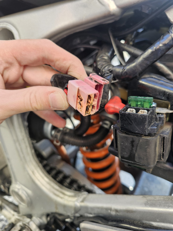

https://www.motoboxer.fr/produit/connec ... demarreur/
Pour la fiche du relais de démarreur 👍🏻

si ta pompe a essence est HS
même avec le plein
l'essence risque de ne pas couler ,
(du à la résistances des clapets )
il faut donc la debrancher et la shunter avec un bout de tuyau de 10
Messages : 9349

#84 Message par Marcopolo » 02 mars 2025, 19:06
@TiboRo
Cette vidéo est mienne, n'hésite pas si tu as des questions, j'en ai refait pas mal de ces pompes Misubishi.
Le bruit sur cette vidéo, c'est parce que la pompe tourne à vide, quand la pompe est en charge, les battements sont très lents donc inaudibles.
Mais on ne va pas refaire le débat ici, il y a eu de nombreux sujets là-dessus ente les pro-pompe origine, les pro-Facet et les pro-pompe mécanique à dépression.
Sur un véhicule dans les 30 ans d'âge, qui est soumis aux intempéries, aux vibrations ... c'est un peu normal d'avoir qq défaillances. Echauffements des connecteurs de puissance, défaillance du régulateur (à l'époque la technologie Mosfet n'existait et les thyristors chauffent beaucoup) ... Mais rien de grave en soi.
Le reste de la moto est très fiable, les problèmes des cannelures ASB sont dû comme tu le sais à une chaîne de transmission secondaire trop tendue.

Pour les fiches du relais de demarreur
Je te conseille de virer ce pack de fiches et de passer en fiches individuelles ,
Tu pourras comme ça les resserrer une par une
En les remontant bien sur à leurs places respectives
Car quand ça a chauffé comme les tiennes c'est que ça a charbonné et fait un arc électrique
Car elles s'etaient desserées

Dudu et Marcopolo ont raison, la pompe fait comme sur la vidéo que si elle tourne à vide ou le temps de remplir les cuves
Une fois pleines, elle ne bouge plus
En fonctionnement, au ralenti elle fait un petit clac de remplissage toutes les 10 secondes environ (on voit si ton filtre à essence est transparent)
Marcopolo : cette vidéo c'est sans circuit de protection des contacts pour avoir de telles étincelles ?

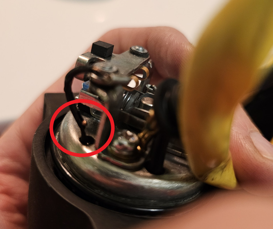

Je viens d'ouvrir la pompe et j'ai trouvé ceci :
Le cable noir devant les contacts est coupé en fait.
Je ne sais évidemment pas depuis quand cela date mais avant mes tests aujourd'hui c'est sûr.
As-tu déjà vu ca ?
Réparable ? J'ai pas encore eu le temps de bien regarder sur internet avant de me lancer dans une tentative de démontage et vu que t'as l'air très calé je préférais te demander. J'ai retrouvé d'ancien post ou tu expliquais sur la pompe merci je me sens armé pour les contacts.
Merci à tous également pour vos retours, je prendrai le temps de vous répondre un peu plus tard.
J'ai tenté de shunter la pompe en branchant mon filtre transparent et .... je 'nai pas assez d'essence qui arrive. Il y a toujours de l'air dans le corps du filtre. Le tuyau du filtre à air déjà sur la moto est tellement monté en force impossible de l'enlever. On dirait comme une gaine thermo qui aurait chauffé et qui épouse parfaitement la forme du filtre, a la base je voulais le raccorder directement.

Avec la pompe ok il y aussi de l'air dans le corps du filtre. Pas beaucoup, un peu comme toi
Par contre sans pompe il faut que le niveau dans le réservoir soit supérieur aux cuves de carbus. Ce qui fait assez haut quand même, en clair remplir le réservoir serait peut être plus prudent pour tester
Ta pompe j'arrive pas à voir le fil coupé. peut être parce que yen a plus ? Je sais pas si réparable, mais faut être sûr de son coup, car ça peut etre chiant si tu tombe en panne au milieu de nulle part (même si tu peux toujours shunter la pompe)

Oui le fil est bel et bien coupé, j'ai essayé de prendre la photo d'un autre angle ; dans le rond rouge.
Et je n'ai pas l'impression que le corps s'ouvre facilement car la faut rentrer dans le corps en metal pour y accéder.

Coupé à ce niveau, non je n'ai jamais eu. C'est peut-être réparable mais ça ne va pas être facile d'aller décaper et souder ce fil rigide à ras du corps de pompe.
Si tu ne le sens pas je peux le faire, mais je ne te promets pas 100% de réussite.

Ah tain je ne voyais pas !
En zoomant on dirait que ça a chauffé et fondu la gaine ,
On devine une boule comme si le fil conducteur avait fondu ? :shock:
Si c'est ça ? c'est que bobinage de ta pompe est en cours jus §nul
Et donc inutile de tenter de la réparer
Bizarre que le fusible n'ait pas pété avant ? §hein

Peut-être que la gaine s'est cisaillée sur le corps de pompe et que ensuite il y a eu un arc qui a coupé le fil cuivre rigide.
Il faut contrôler la continuité interne de la bobine via le petit bout qui dépasse. Et si c'est bon, on tente la réparation.
Au pire il faudra créer une "fenêtre" dans le corps de pompe à la Dremel pour avoir suffisamment de place pour souder.
A cet endroit c'est juste une carcasse vide.

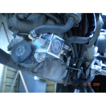

§up ça ne serait pas + simple d'y monter une pompe Facet, plutôt que de se lancer dans des bidouilles incertaines ?!
Je ne mets pas vos qualités de mécano en doute, mais si vous voulez du 100% réussite, la Pompe à essence Facet 40105 serait le meilleur remède (voir budget) :idea:
Y a plusieurs tarifs selon les vendeurs §hein Faut aussi penser aux raccords (voir quel Diam. sur les XRV)
Ci-dessous montage sur XL1000V carbu ;)
:arrow: Fiche de montage pour XRV750 https://bio-clic.com/fr/index.php?contr ... achment=19
