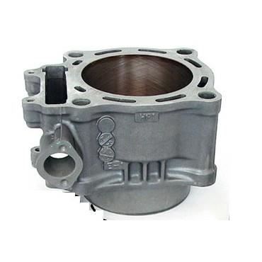

l'état des cylindre est tout à fait normal un cylindre n'est jamais lisse quand il est neuf d'ailleurs il y a un outils exprès pour lui donner cet état de surface, lorsqu'il est lisse il est usé.
Messages : 3919
Re: un moteur pour une dame ouazelle
#93 Message par Clément Naisse » 20 déc. 2017, 06:23
tient un exemple la photo est pris de plus loin mais on voit bien les stries croisées

Les stries apparentes sont du à un deglaçage effectuer chez mon aléseur avant remontage ,bien moins marqué que ce qu'il semble être en photo...
L’etat de surface striée des cylindres sert à la bonne lubrification de celui-ci, des goutes d’huile y reste accroché.
Avec un cylindre lisse, mauvaise lubrification, donc risque de serrage.
Messages : 2270
A remercié : 14 fois
#99 Message par Faby68 » 20 déc. 2017, 19:59
Clément Naisse a écrit : 20 déc. 2017, 06:22
La Bretonne a écrit : 19 déc. 2017, 21:11 Je suis perplexe sur l'état des cylindres :shock: ( rayures) ce qui justifierai la consommation d'huile et l'usure des segments.
Cette surface dois être BIEN LISSE ;)
Stop au ''JEX'' du ménage Tefter :D
L'outil c'est un honoir, pour honer, c'est-à-dire faire du honage ( c'est beau la langue française :D )
