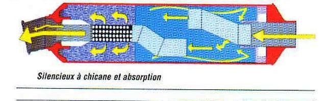

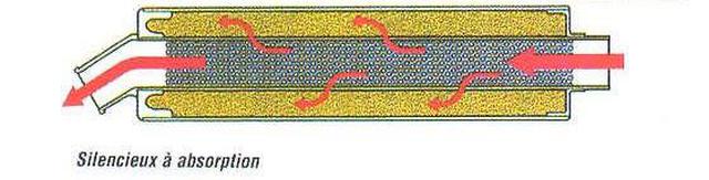

Fab.twin a écrit :Hello...
ton calcul est alors juste car le diamètre de sortie du pot d'origine ne fait même pas 3cm ;) et encore...j'ai pas vu les chicanes à l'intérieur:
vu la photo c'est un pot a absorption , il n'y a donc pas de chicane

Du coup en voyant la photo de la sortie du silencieux je pense comprendre le chemin des gaz : tu les obliges à passer par la laine de roche c'est ça?
En fait je ne comprends pas comment il fonctionne d'origine ce dBkiller, est-il prévu pour ce pot?
Edit suite au message de Franck : C'est ça. Je sais que certains pots, les Lazer entre autres, fonctionnent par absorption et avec une chambre de tranquillisation + chicane amovible (sous la forme d'un insert, droit ou coudé).
Mais dans ce cas la partie absorption est côté collecteur.
Une image vaut 100 explications :
Mais pour le coup je répète ce que j'ai dit 5 lignes plus haut, je ne comprends pas comment fonctionne ton dBkiller d'origine Fab...

C'est une photo du silencieux d'origine. Je pense que la moitié arrière est à absorption et la moitié avant pourvu de chicanes.
En gros notre pot devrait ressembler à ça:

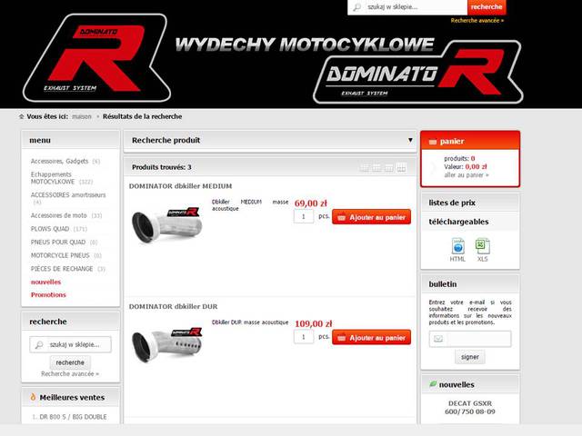

Pour ce qui est du DB Killer que j'utilise,j'ai une grande différence de bruit §bandit entre :
Le modèle d'origine direct:
Le modèle modifié indirect :
Mon nouveau pot est bien un modèle 100% à absorption:
Bizarrement, DominatoR propose maintenant le modèle indirect!!! §bravo
http://sklep.dominator-wydechy.pl/pl/s/ ... =db,killer

Fab.twin a écrit : Bizarrement, DominatoR propose maintenant le modèle indirect!!!
La vache, ils sont réactifs ces polonais! :lol:
On va s'faire bouffer!
