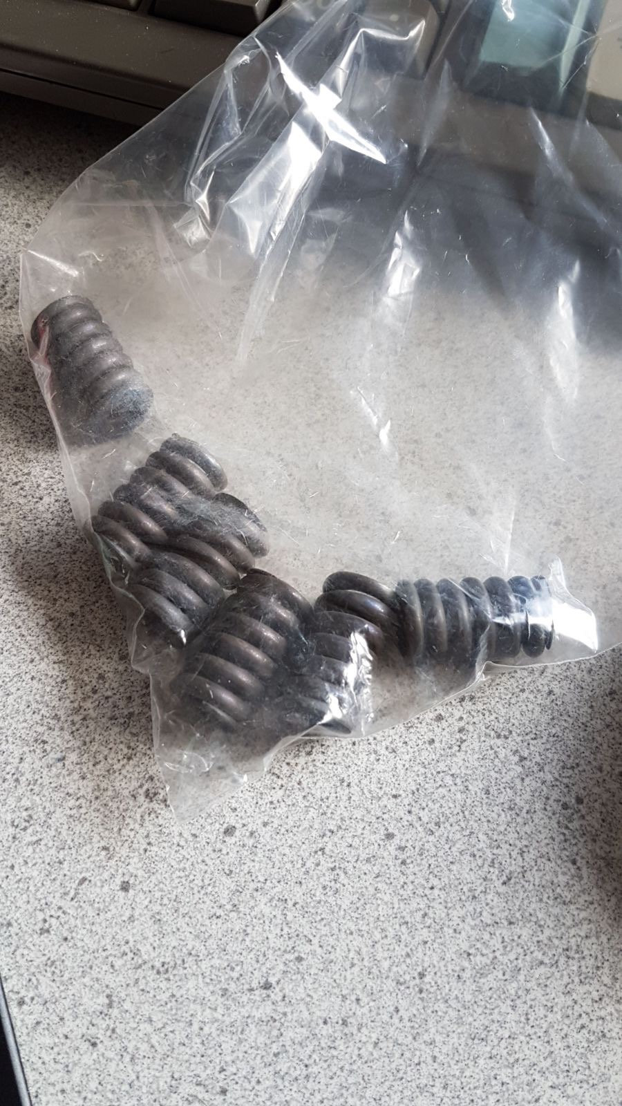

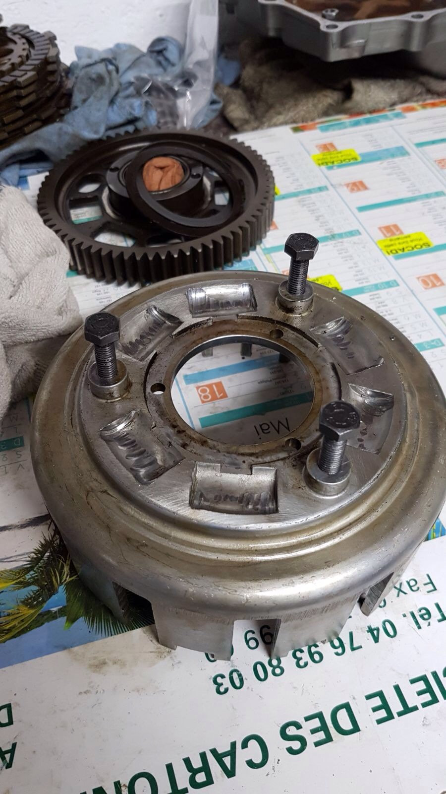

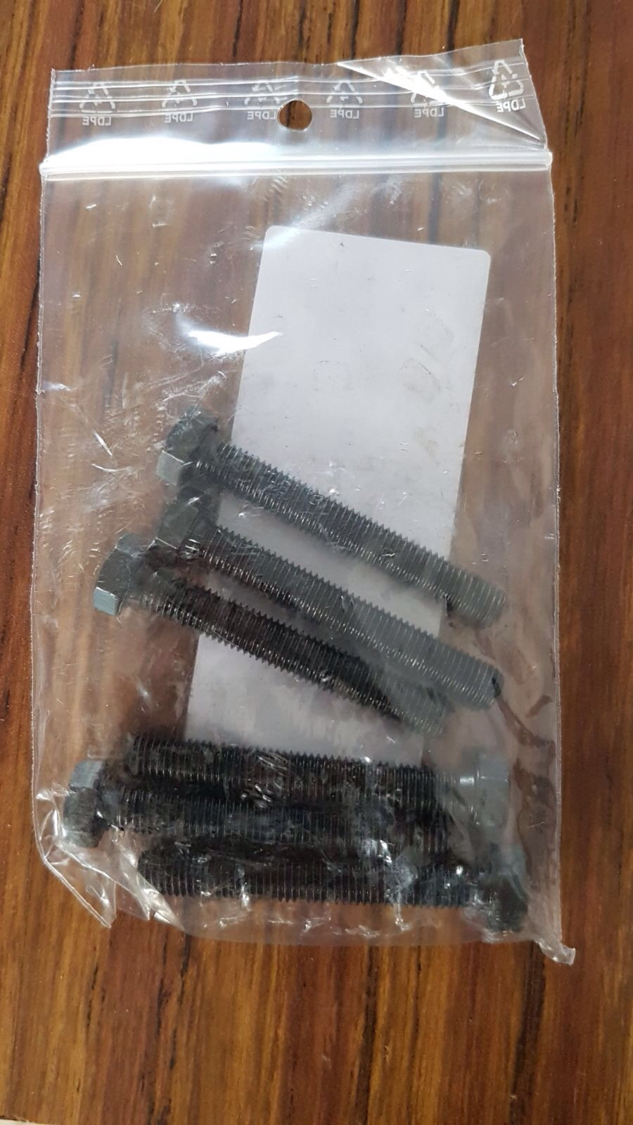

Visserie et ressorts sur mesure commandés, reçus et installés
Cloche repercée et taraudée, remontage au frein-filet fort (vis et écrou) et bout de vis serti
Du coup on est passé de ça ...
... à ça !
Ca devrait être que mieux
