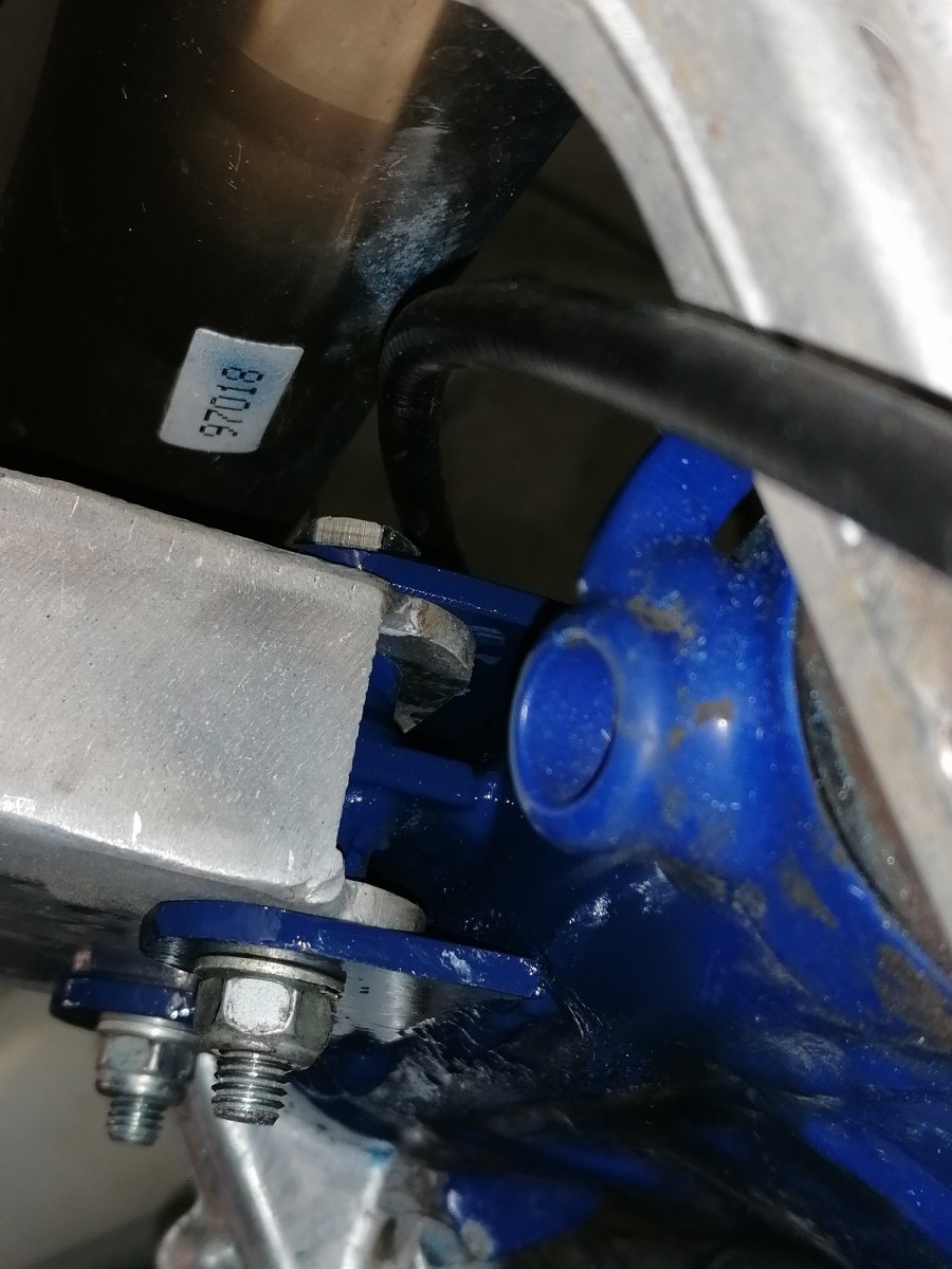

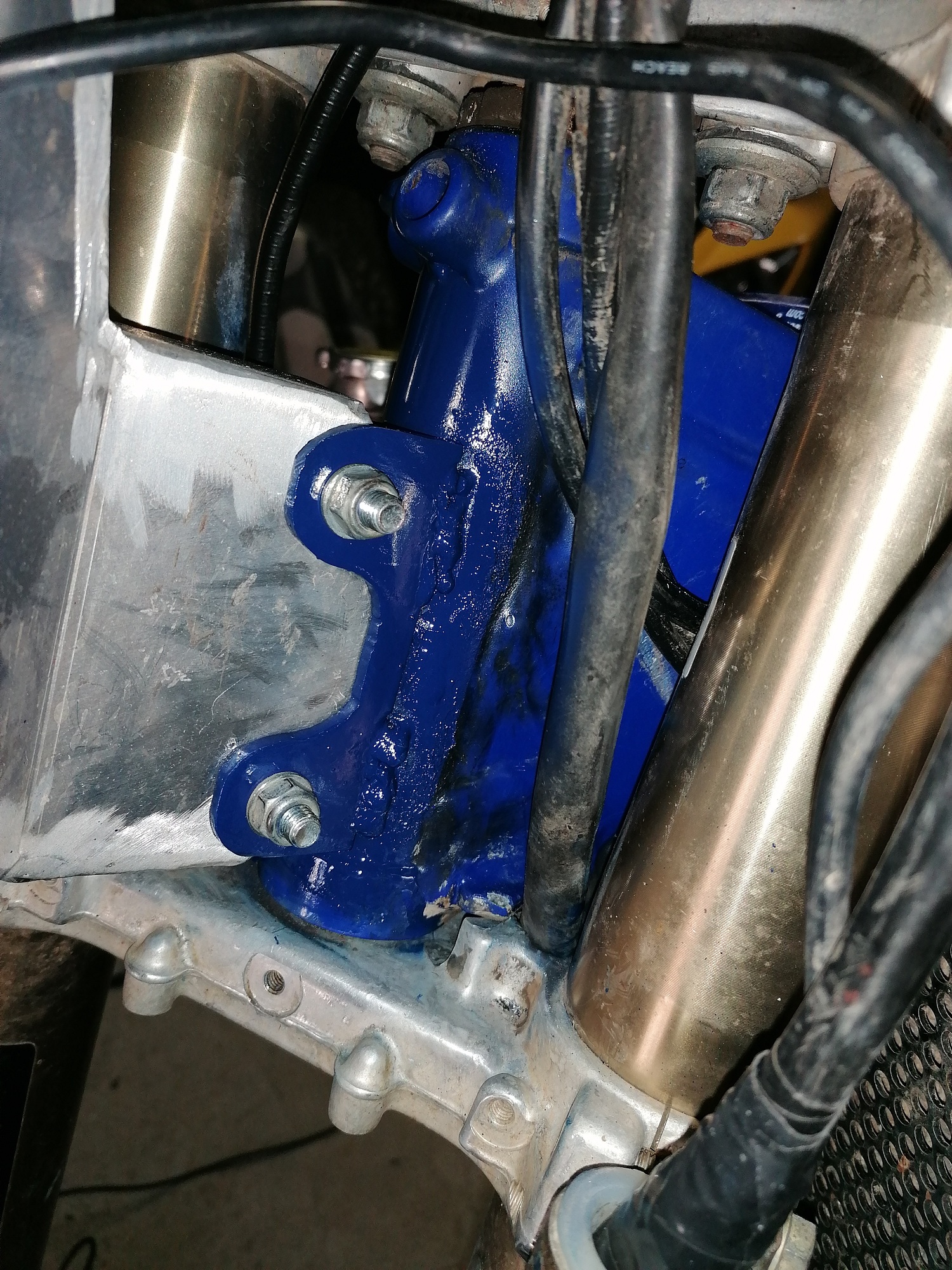

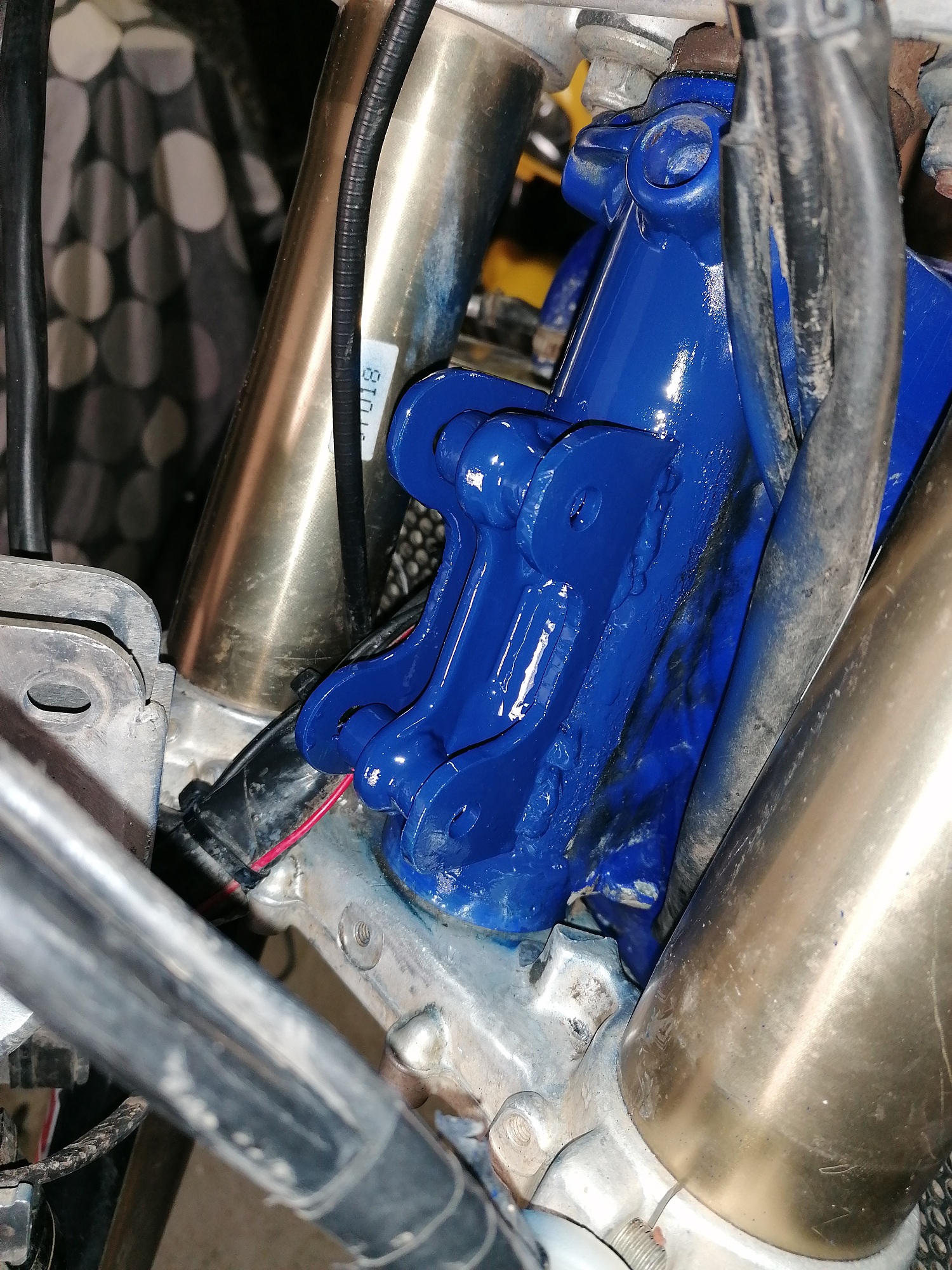

#86 Message par François4205 » 27 mars 2020, 12:07
petite modification pour renforcer le support d'araignée

#87 Message par Mika Nari » 27 mars 2020, 13:58
§super sauf la peinture §mdr
Re: La Grosse Bertha 700 MAJ 2020
#88 Message par Pti-ju » 27 mars 2020, 14:16
P'us un ! :lol:
Très bien aussi ton résumé sur le premier post !!! §super2

#89 Message par Guiguy56 » 27 mars 2020, 14:18
Mika Nari a écrit : 27 mars 2020, 13:58 §super sauf la peinture §mdr
En roulant vite ca ne ce verra pas §gaz §gaz §mdr
François4205
Messages : 3806
#90 Message par François4205 » 27 mars 2020, 14:41
c'est cacher §chaise
