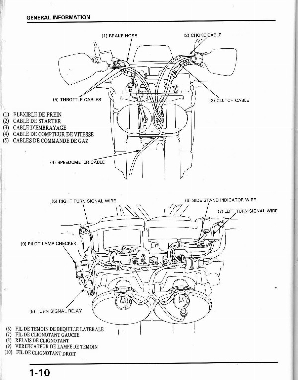

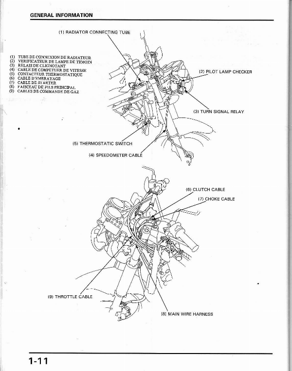

Donc qui aurait des photos du passage du cable d'embrayage, sachant que mon guidon est assez réhaussé.

Le passage tordu du câble (pire sur RD07) n'aide pas à la souplesse.
