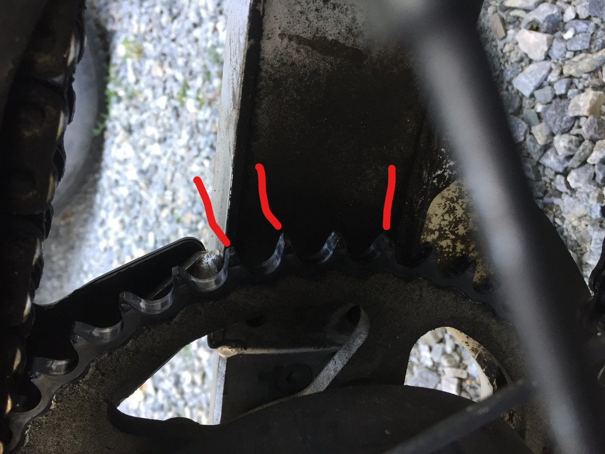

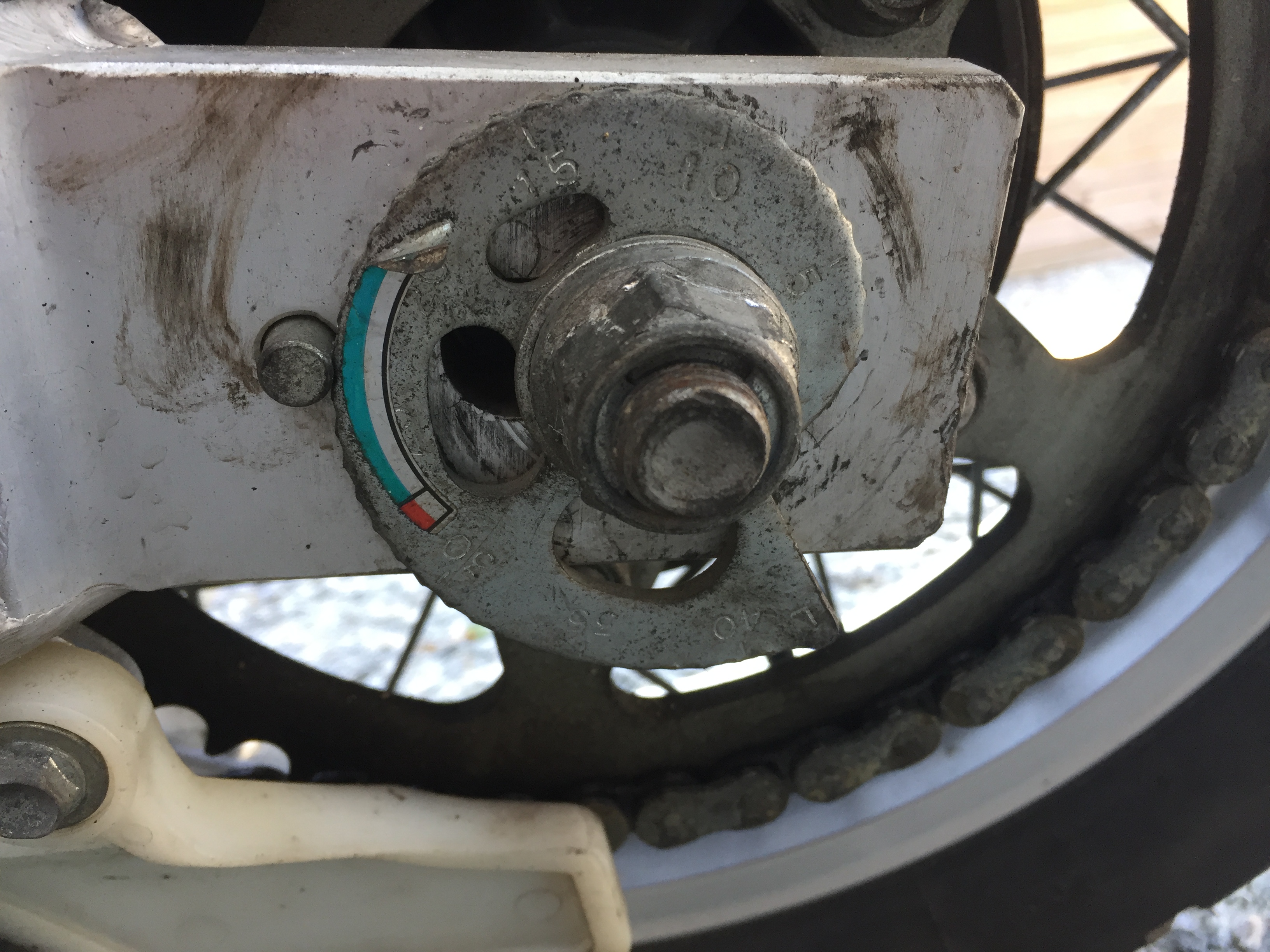

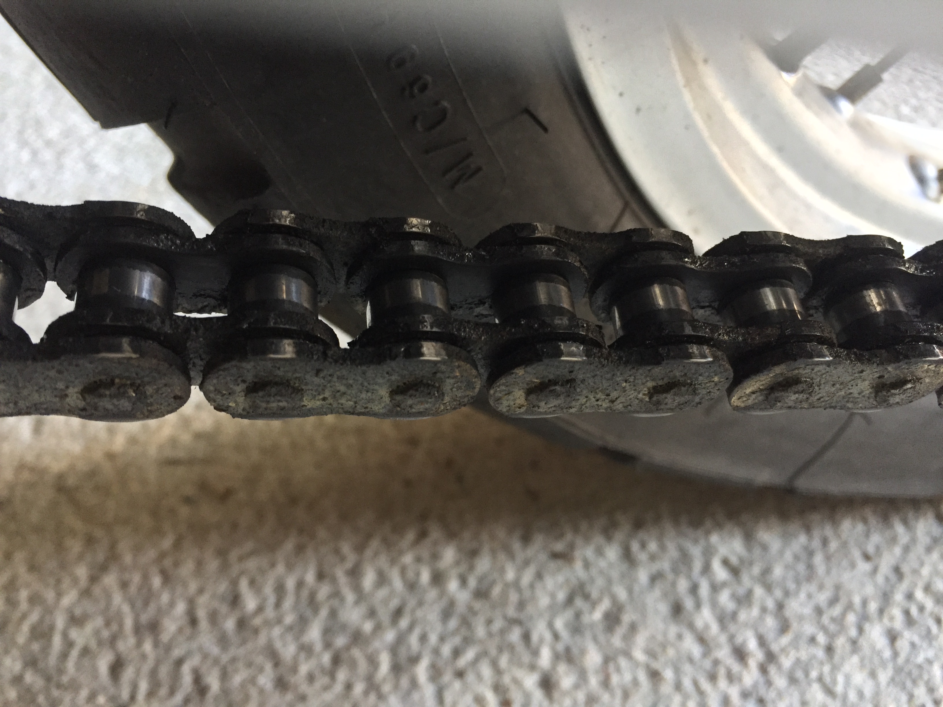

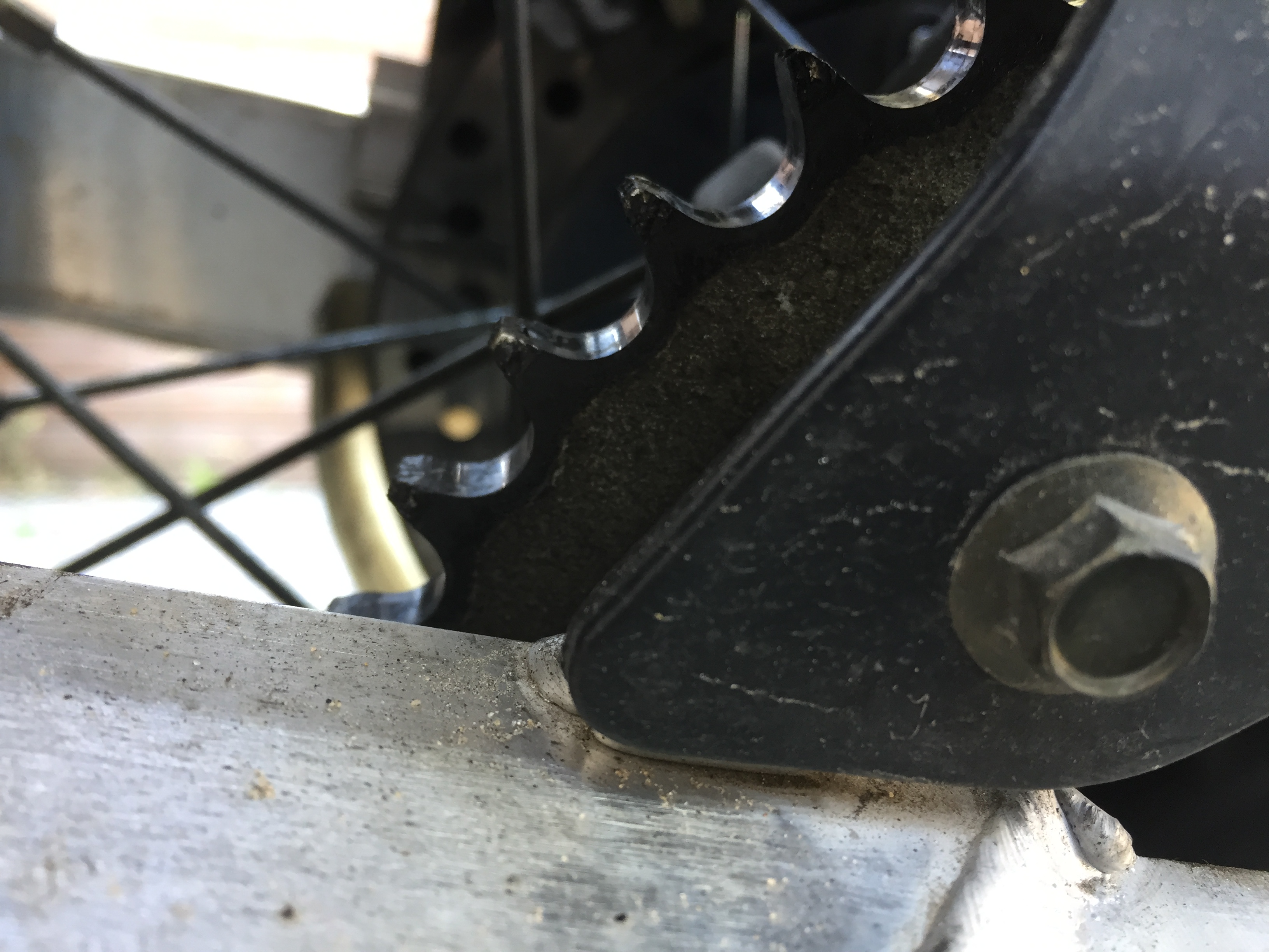

Voilà mon kit je souhaite juste mettre un pignon là dessus
Ça vous paraît correct ?

#8 Message par Picsou » 24 juil. 2018, 19:12
Vérifies si il n'y a pas de point dur sur la chaine.
Dois tu retendre souvent?

Comme dit "Picsou" le premier symptôme d'une chaine fatiguée, c'est de la re tendre souvent. :cry: Dan tout les cas, ou presque, fo tout changer en même temps, pignon, couronne, chaine. ;)

En fait je veux juste mettre le pignon stepher pour préserver l axe de sortie de boîte et ça me fait chier de mettre 150 e dans un kit chaîne neuf . C est pour ça que je vous demande un avis visuelle de la couronne . Pour moi les dents ont l air ok mais je suis un peu novice

Bon je viens de la mettre sur béquille et gros point dur au niveau de l attache qui n est pas du tout dans le prolongement des autres maillons...

Clouts a écrit : 24 juil. 2018, 18:39 Voilà mon kit je souhaite juste mettre un pignon là dessus
A33F342A-3AB7-43DA-A028-C626E4E9FEB5.jpegA1C54019-C604-4E7F-B8A1-0B6E1C47AFEF.jpeg15B0D1B7-ED98-4A6E-8E37-A7593BC6FC40.jpeg1256BDF0-F281-4C7C-B9DF-D5CB7EC75FBF.jpeg
Heuuuu t'as des dents de pétées sur la photo et faut voir le reste si ça se trouve il y en a d'autres....
Quand on met un PSB neuf sur une chaîne usagée ça bouffe celui-ci à vitesse grand V, si on met une couronne neuve sur une chaîne usagée idem, si on met une chaîne neuve sur un PSB et couronne usagés pareil
25 ans d'enduro et à chaque fois j'ai changé le kit complet c'est d'ailleurs pour ça qu'ils vendent le kit complet
Tu feras comme dit au-dessus moins de km même si ça te coûte plus cher.... :roll: :roll:

Oui je vais changer le tout ! Par contre pas de dents de petees sur les photos §hein

Clouts a écrit : 24 juil. 2018, 21:43 Oui je vais changer le tout ! Par contre pas de dents de petees sur les photos §hein
A moins que ce ne soit des restes de graisse? ;)
