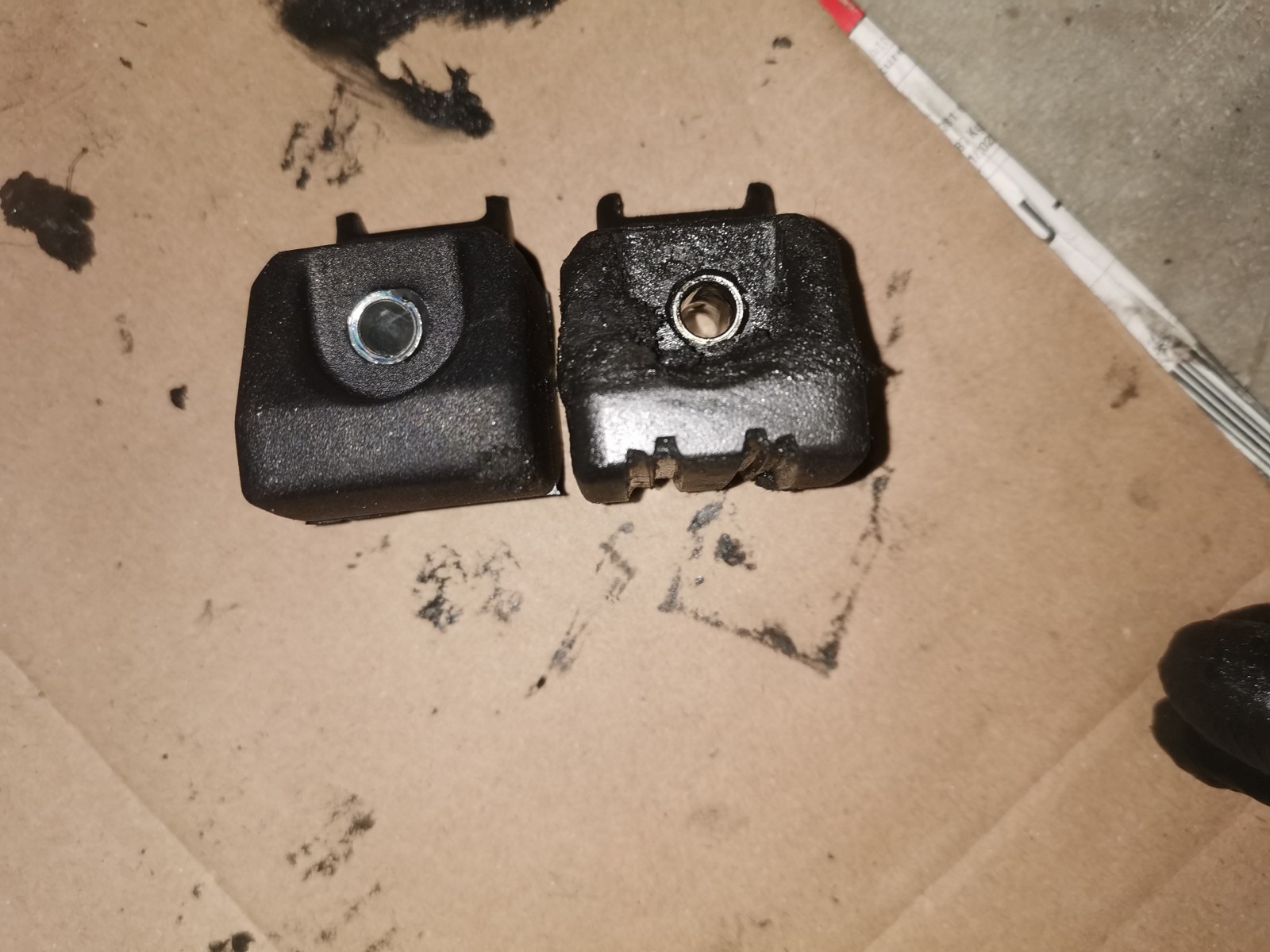

J'ai également constaté un bruit de chaîne mais c'est plus prononcé lorsque je serre la poignée d'embrayage en roue libre.
J'ai remplacé le coulisseau de chaîne et le patin inférieur.
J'ai constaté qu'il y'avait de la limaille au niveau du patin de chaîne.

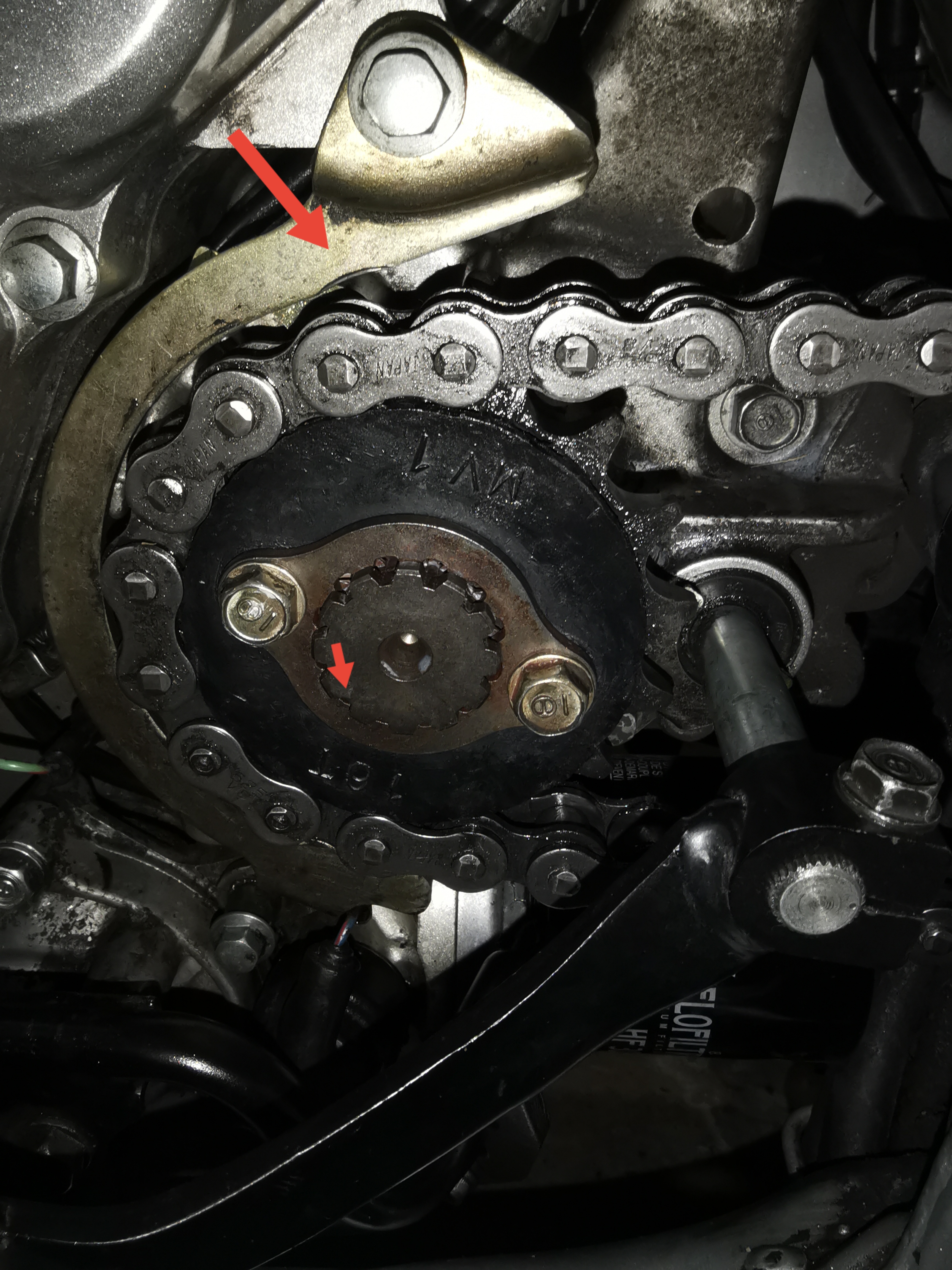

En cherchant ou pouvait frotter la chaîne j'ai vu que l'arceau en métal qui est sous le cache pignon semble avoir été limé par la chaîne.

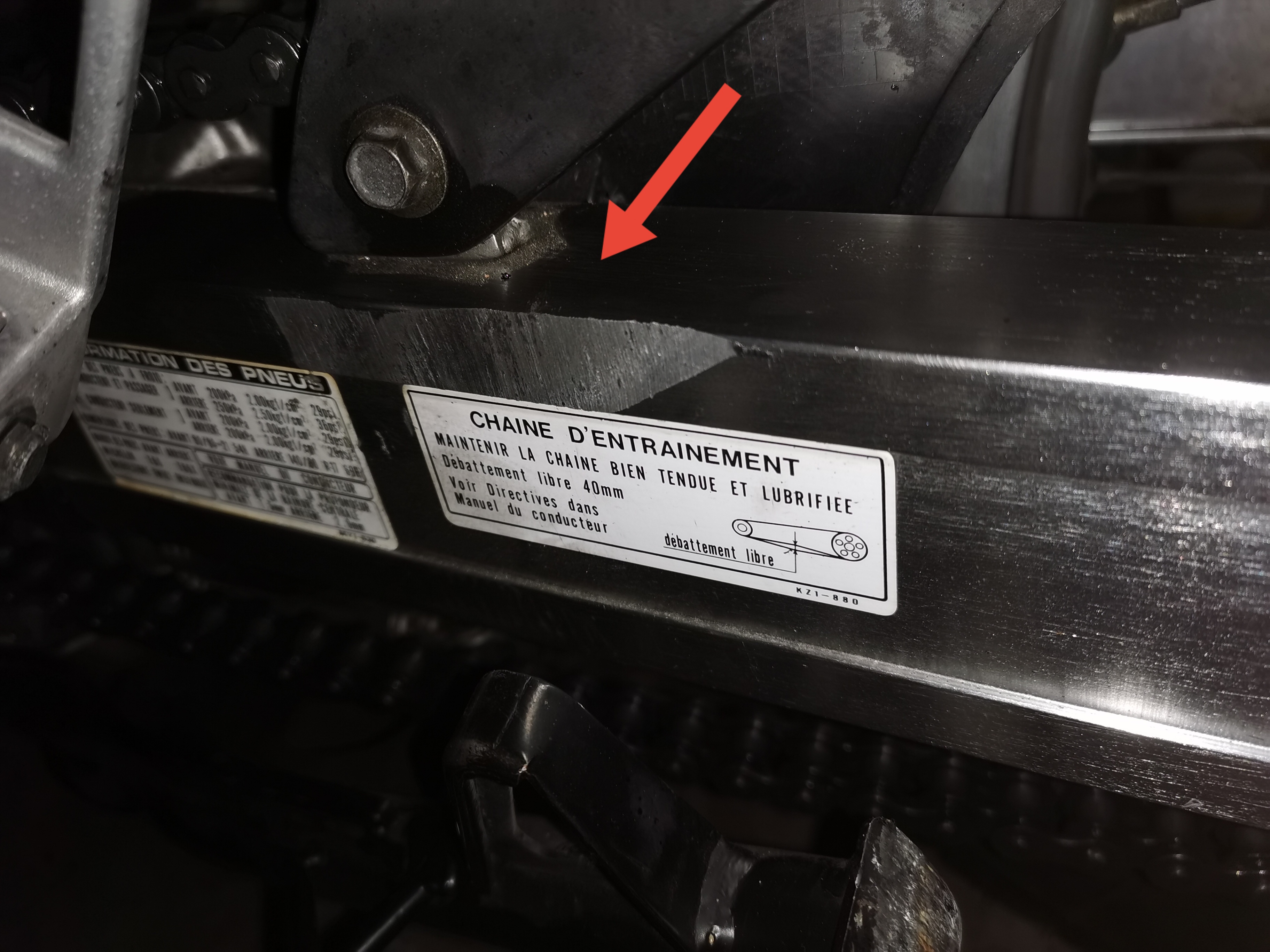

L'ancien propriétaire avait couché là moto à gauche sur un muret, je n'y avait pas trop prêté attention mais il y a une belle marque sur le bras oscillant, je ne sais pas si c'est du à la chute et si ça a pu le déformer.
Au final Je me demande si le bruit de chaîne n'est pas normal sur la RD07A. Si ça ne vient pas simplement du fait que la chaine se pose sur la surface gravé 16T lorsque elle est entraîné par les dents du pignons. Et aussi par le fait qu'elle frotte sur les coulisseaux.

#16 Message par TiTi » 23 juil. 2023, 22:34
J'ai meulé l'intérieur du renfort métallique du cache pignon. Entre 0,5 et 1 mm.
