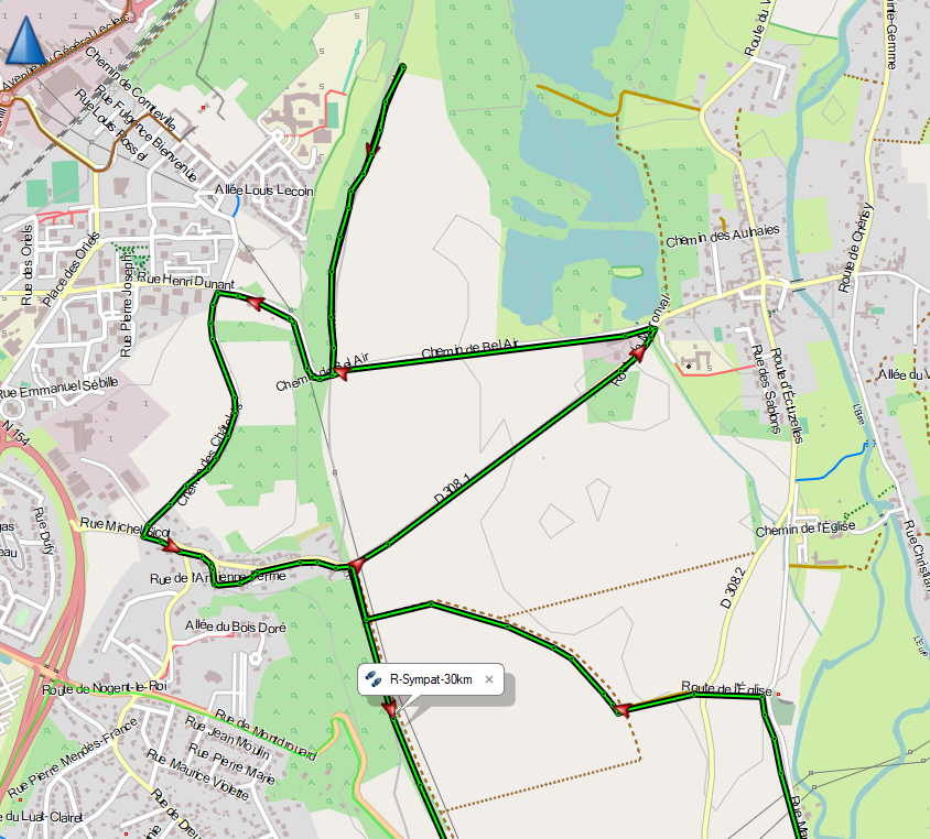

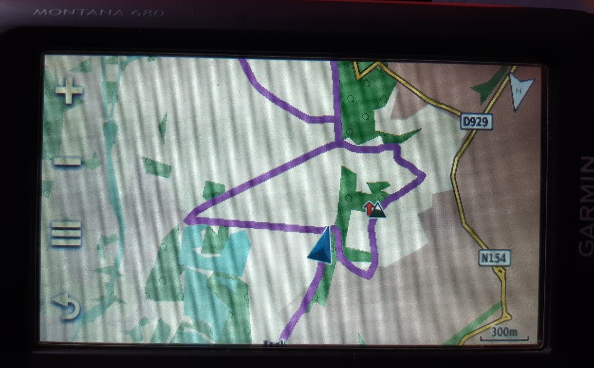

#23 Message par Foxbernard » 05 mai 2019, 17:12
Par exemple dans BC une trace avec les flèches de direction .. c'est clair à la 1ere intersection il faut prendre à droite ..
Une fois chargé dans le montana .. comment je sais si il faut prendre à droite ou à gauche ?

#24 Message par François4205 » 05 mai 2019, 20:34
Dans se cas , comme noté plus haut, tu coupe la trace en deux, une trace aller, et un retour. La seule contraintes et qu'il faut au milieu du trajet, désélectioner la première et sélectionner la deuxième.

#25 Message par Bro7 » 05 mai 2019, 20:48
Je ferais bien plus simple dans ton cas.
Je ferais en sorte de m'arranger pour que les passages délicats ne se superposent pas!
Exemple:
- dans le 1er virage après ton départ, tu enlèves le point de l'angle, ça te donnera une direction.
- à la 1ère superposition, tu décales ton tracé sur la gauche. Tu auras une bonne continuité et ce n'est pas vraiment super important que ta trace passe pile poile sur le chemin.
Enfin bref, tu t'arranges pour que les traits soient bien différenciés dans les endroits à problème.
Autrement, je rejoins la solution des autres entre placer un WP avant l'intersection qui te dira droite ou gauche ou de découper ta trace. Mais dans ton exemple, le tracé est beaucoup trop court et tu te prendrais la tête pour rien!
