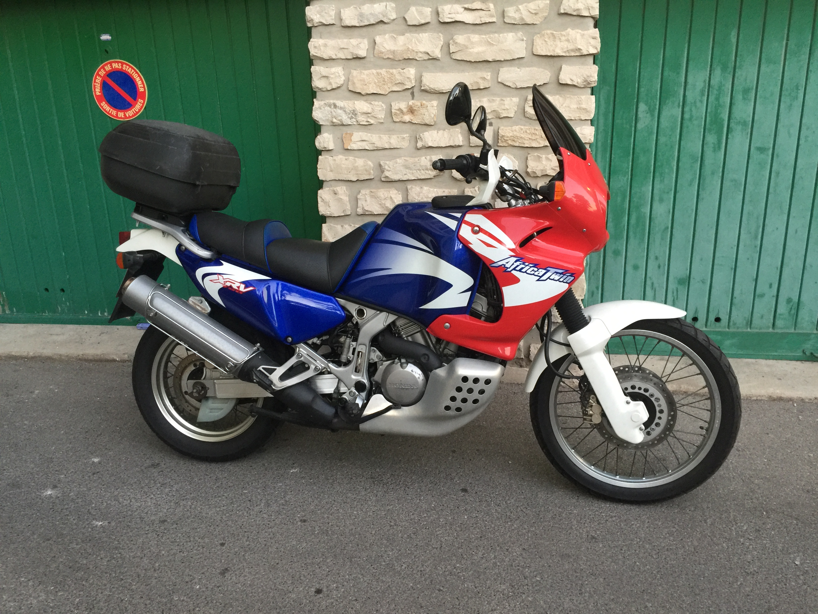

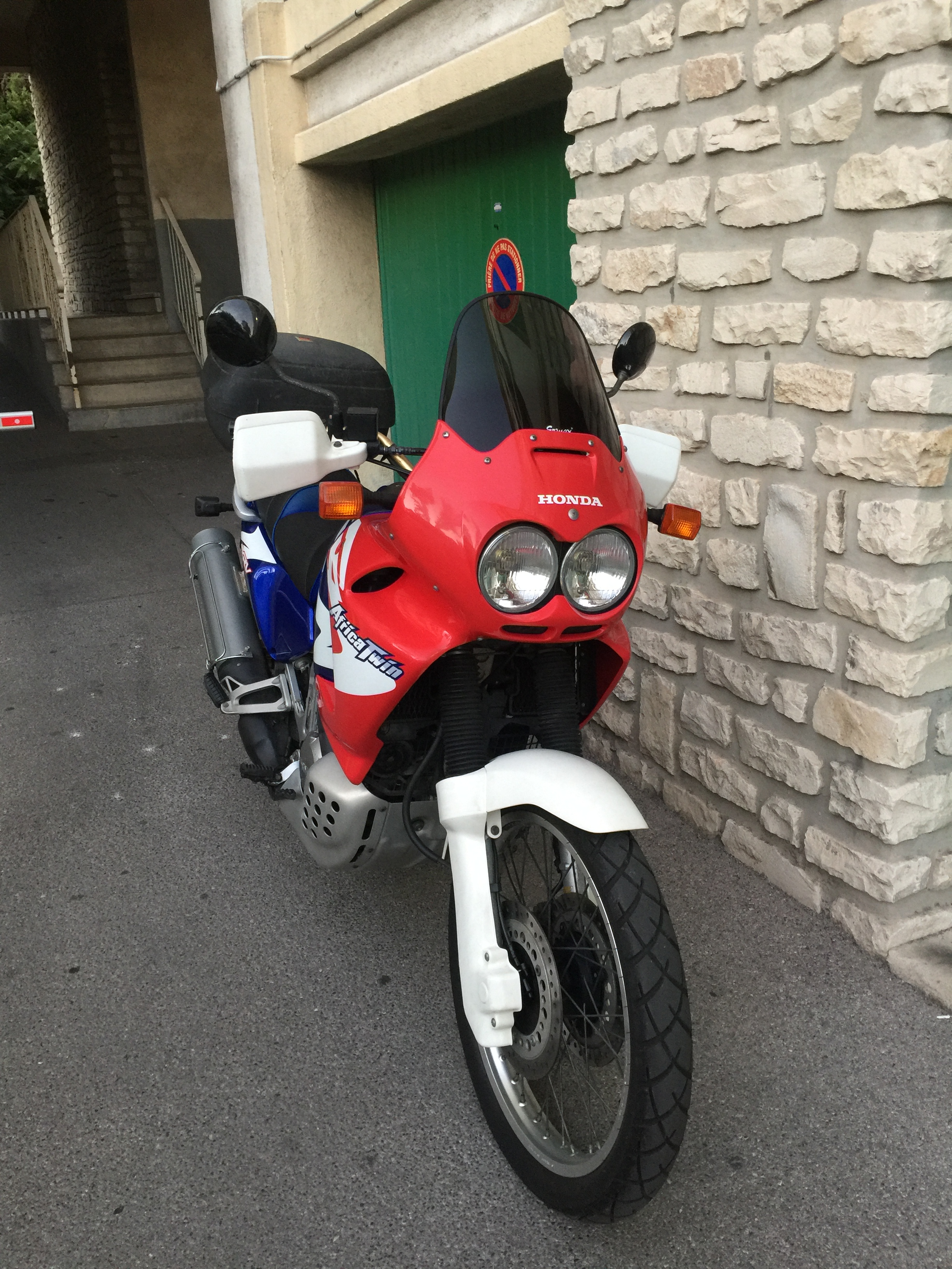

bonjour je viens d'acheter une AT QUI A 23000KM model 2000 j'ai été surpris agréablement par la souplesse et la conduite je me suis senti aussi bien que mon ancienne GSA 1200 même si c'est complètement différent j'ai pris beaucoup de plaisir encore un peu de cosmétique et d'entretien elle sera superbe voilà pour le côté sympa .
je recherche une grille de phare pour mon AT mai je vois pas trop ou chercher du moins j'ai peur de me tromper ainsi que des crash barre et cerise sur le gâteau une selle d'origine :roll: voilà j'ai posé ma liste de cadeau .

Elle me parait bien basse du cul ton @T !!

Comme Titi, j'trouve le Cul un peu bas §siffle En tout cas elle semble bien Zolie :D

TiTi a écrit : 03 sept. 2018, 23:03 Elle me parait bien basse du cul ton @T !!
Quel coup d'oeil ,TITI!!! §1010
La belle en question à beneficié du kit de rabaissement de par l'ancien proprio...mais devrait retrouver sa hauteur initiale,car son nouveau proprio (et ami) aime les grandes .Normal,quant à présent il fricotait avec une grosse et haute Teutonne!!! §mdr
