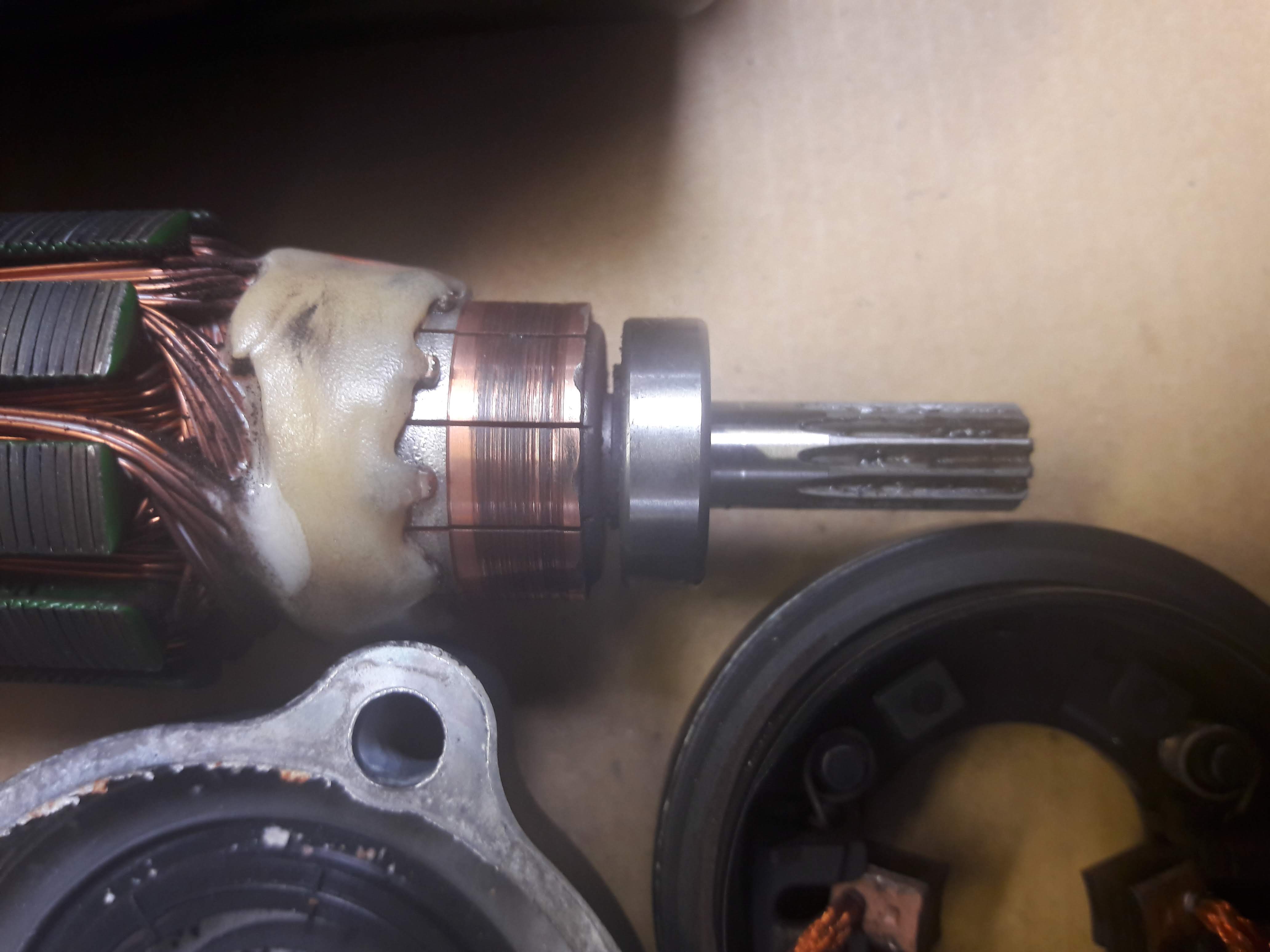

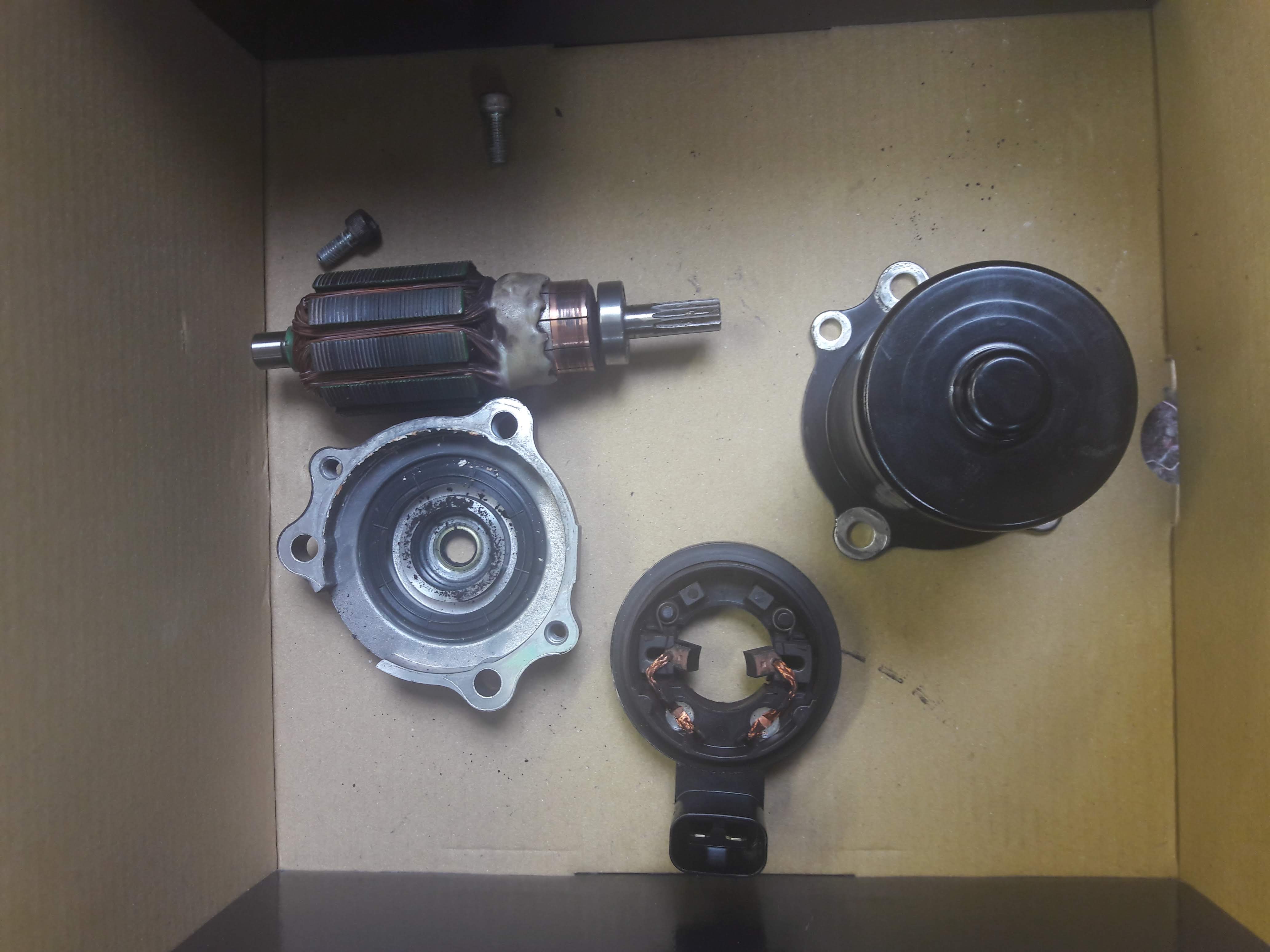

Alors le problème vient du moteur de changement de rapports.
La pièce numéro 7
L'ensemble
L'ensemble
L'usure du rotor bien visible
Les charbons qui ont laissés de la limaille dans le petit carter.
Voilà. En espérant que cela vous aidera. Il y en a pour 680€ tout de même, avec 3 heures de main d’œuvre. Là il n'a pas compter le nombre d'heures passées à essayer de découvrir la véritable panne, en passant au crible toute l'électronique.

Et dans le détail du pourquoi, du comment, ce sont les charbons les responsables, le rotor?

ObiOne a écrit : 13 oct. 2018, 08:38 Et dans le détail du pourquoi, du comment, ce sont les charbons les responsables, le rotor?
Oui c'est ça.
